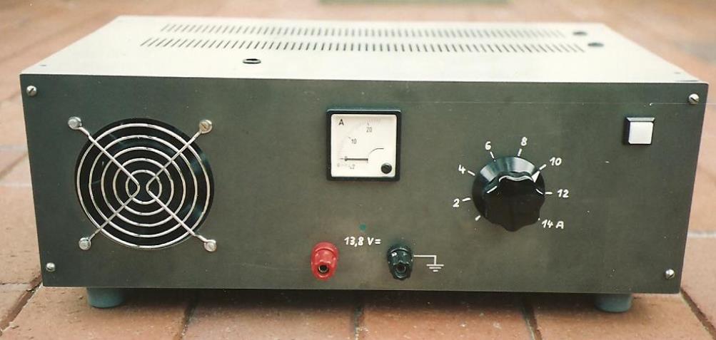

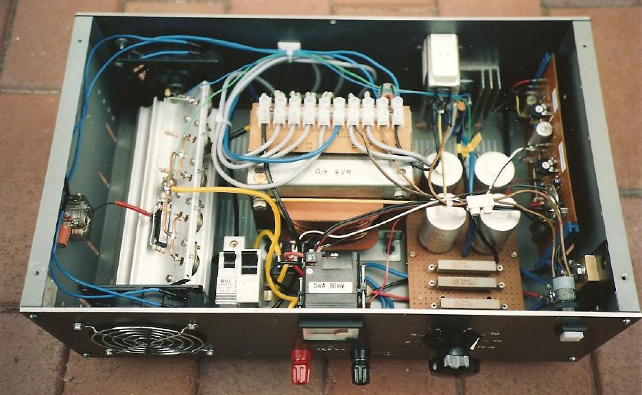

von Ralf L. (ladesystemtech)
Phasenschieber S. schrieb:
> Des Menschen Wille ist sein Himmelreich, aber ein analoges Gerät dieser
> Größenordnung würde ich mir nicht hinstellen.
Ich habe mir damals für den Betrieb einer UKW-Endstufe genau so einen
Trümmer selbst gebastelt (13,8V / 15A). Der wiegt 18,3kg und ist gegen
HF-Einstrahlung weitestgehend unempfindlich:
 Beitrag "Re: Transistor nach Spannungsregler"

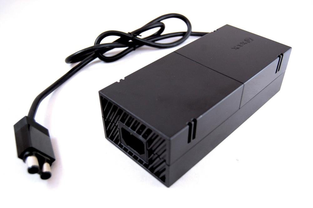

von Gerhard O. (gerhard_)
Klaus B. schrieb:
> möchte gern ein zuverlässiges Trafo Netzteil für ein IC 706
> Funkgerät
> bauen. Es sollte ohne zu ächzen ca. 10 - 15 Ampere liefern können.
> Im www gibt es etliche Schaltungen, aber mag hier ggf. jemand eine
> Empfehlung für eine Schaltung die sich für die Funkgeräte Versorgung
> bewährt hat aussprechen?
Ich verwende schon seit langem (5 Jahre) ein altes XBOX360 Netzteil für
ein Kenwood Funkgerät. Das Teil leistet 12V bis max. 16A. Solche NT
findet man häufig spottbillig gebraucht.
https://www.youtube.com/watch?v=eUaBHeJjd4s
Man braucht nur den Ausgangsstecker abschneiden und findet dann:
Schwarz = Masse
Gelb = 12V, 16A
Blau = 12V Enable
rot = 5V, 1A
https://www.instructables.com/How-to-turn-an-X-Box-360-PSU-into-a-12v-lab-PSU/
Zum Einschalten des 12V Teils verbinde den blauen Draht mit dem roten.
Das Status LED geht dann von Gelb auf Grün.
Es empfiehlt sich, das Teil aufzuschrauben und die Gebläse Luftkanäle zu
reinigen. Oft saßen die Dinger jahrelang auf dem Boden und saugten
deswegen viel Staub ein.
https://www.instructables.com/Disassembling-and-Cleaning-Xbox-360-Power-Supply-/
Falls die 12.1V zu niedrig sind, kann man durch Widerstandsänderung der
Rückkopplung die Spannung etwas höher einstellen. Habe ich aber nicht
gemacht, weil es so das Sendeverstärkermodul etwas sanfter betreibt.
von Herbert Z. (herbertz)
Einen ganzen Lattenzaun Störsignale dort wo man entspannt hören will ...
Soll man nicht tun.

von Klaus B. (forrestjump)
@ Gerhard O.
> Schwarz = Masse
> Gelb = 12V, 16A
> Blau = 12V Enable
> rot = 5V, 1A
Das funktioniert so bei meinem Netzteil nicht.
nun hab ich mir ein xBox One Netzteil besorgt.
Allerdings scheint das etwas anders zu funktionieren,als das bei
Instructables gezeigte, denn nach dem Verbinden von rot ud blau also den
5 V geht es von orange auf weiß und dann aus. Auf rot und blau kann ich
5 volt messen, aber bei 1 Ampere Leistung auf diesen Leitungen ist das
ja wohl ein satter Kurzschluss. Jedenfalls ein testweise dazwischen
geschalteter Widerstand von 10 Ohm fängt recht zügig an zu qualmen,
höhere Werte zb. 100 Ohm da passiert nichts. Gibt es da eine andere
Verfahrensweise um die 12 Volt "freizuschalten?
es handelt sich um dieses hier:
Nachträglich konnte ich es nicht anhängen.
von Stefan F. (Gast)
doch
ok, ich denk ich hab es.
Da in diesem Netzteil der graue Draht fehlt, hat es jetzt bei mir mit
einem
1 K Ohm Widerstand von blau zu rot geklappt. Direkt zusammenlöten würd
ich die eher nicht.
Schön, dann besorg ich mir mal passende Bananenbuchsen und werd mich
dann angenehm vom abwesenden Störspektrum überraschen lassen ;-)
Stefan F. schrieb:
> doch
Hab ich mehrfach eine Fehlermeldung erhalten.
Meine damaligen Infos bezogen sich auf die Mausgraue Version mit dem
rechteckigen 10-poligen Stecker.
Zwei von Dir gezeigten schwarzen NT mit dem Doppel vierpoligen
Koaxialstecker habe ich auch erfolgreich adaptiert. Nur kann ich mich
momentan nicht an die Einzelheiten erinnern, da es schon eine Zeitlang
her ist. Da war tatsächlich ein Unterschied zum anderen Modell wie man
den 12V Teil aktiviert. Ich müsste mal beim Umgebauten mal nachschauen
wie ich es machte. Leider machte ich damals keine Aufzeichnungen vom
Umbau. Das rächt sich jetzt hier:-)
Beim schwarzen mußte ich erst den 5V Ausgangselko austauschen. Der war
rundköpfig und der 5V Teil pulsierte langsam.
Gerhard
Gerhard, es hat ja jetzt funktioniert mit einem 1KΩ Widerstand
zwischen 5V Kabel rot / blau. Lüfter ist gerade mit Druckluft gesäubert
und dann muss es erstmal neu mit Buchsen verkabelt und vorab mit
einer KFZ Birne getestet werden. Man wird sehen wie es sich macht.
Klaus B. schrieb:
> Ge
> und dann muss es erstmals neu mit Buchsen verkabelt und vorab mit
Wenn ich mich jetzt recht erinnere, habe ich bei mir auch einen
Widerstand einbauen müssen. Bei mir verwende ich als Standard Verbinder
einen der üblichen 16mm zwei-poligen "Aircraft Connector" wie man sie
oft bei Funkgeräten findet. (Mein Kenwood hatte so einen schon dran) Bin
gespannt wie es bei Dir mit etwaigen Funkstörungen ausgehen wird. Wenn
Du eine koaxial gespeiste Antennenzuführung hat, dann sollte
erwartungsgemäß nichts passieren. Mit einem offen Draht als Antenne am
Tisch sollte man etwas vom NT erfassen können. Notfalls stülp ein paar
der Ferrit "Split Absorbers" übers Kabel. Bei mir mußte ich aber nichts
machen.
Jedenfalls finde ich so ein kompaktes NT viel angenehmer als die großen
und schweren Tischgeräte. Auch beim Portable Betrieb ist es angenehmer
so ein (leichtes) NT im Gepäck zu haben. Nur laß es nicht am Boden
liegen, weil das Gebläse sonst zu viel Staub einsammelt. Überprüfe auch
den Zustand der Lüfter-lager und spendiere ihnen, wenn notwendig, einen
Tropfen feines Öls.
VG,
Gerhard
