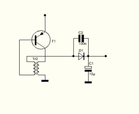

Kann diese Schaltung funktionieren ? Welchen Wert sollte die
Induktivität haben ?

Ich habs mal als PNG angehängt.
Das funktioniert im Prinzip schon, aber der Wirkungsgrad ist nicht
besonders, und der Trafo muss schon passend ausgelegt werden.

Wirkungsgrad spielt keine Rolle, habe die Schaltung auf einem Breadboard
aufgebaut, zieht zwar ca 4 Amp jedoch keine Ausgangsspannung ?
Die Induktivität hat ca 4 mH.

Schwingt nicht.
Das muss ein Trafo sein! Im Bild wurde dafür eine Gleichtaktdrossel
verwendet, im Prinzip ein 1:1 Trafo.

Ausserdem ist der Wickelsinn wichtig zum schwingen.
Nochmal, Sperrschwinger & einlesen.

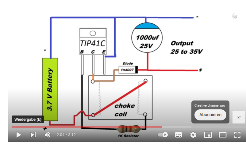

https://www.youtube.com/watch?v=jcPeRbXg8J0
Laut Video handelt es sich um einen Choke aus einem SNT, hätte zwei zur
Verfügung 2 x 4 mH oder 2 x 12 mH. Welcher würde sich besser eignen ?
Ein Choke ist doch auch ein Trafo im Verhältnis 1:1 oder sehe ich das
falsch ?

Falls es dir nicht aufgefallen ist: das sind 2 Induktivitäten auf einem
Kern (vulgo: ein Trafo). Und die Polung der Wicklungen zueinander ist
wichtig. Pole einfach mal eine um.

von H. H. (Gast)
Wf88 schrieb:
> Ich sagte doch schon: mit CMC wird das wohl nix.
Geht in der Schaltung viel zu früh in Sättigung.

Egal, sie muss sättigen  bevor der Transistorstrom zu hoch wird.
Aber mit einer 1N4007 und dem TIP41 wird es eher nicht  beide schalten
viel zu langsam.
Informiere dich in seriöseren Quellen über Sperrschwinger / flyback und
meide Seiten mit dem clickbait-Begriff Joule thief in der Überschrift.
