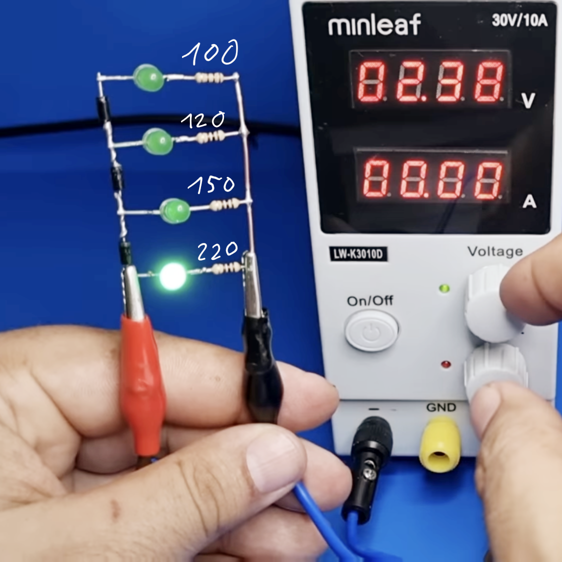

Hallo, ich habe eine Taschenlampe gebaut und verwende dafür eine Lipo
17500 Zelle mit 3,7V. Ich habe mir aus Wiederständen und Dioden eine
Batteriestandsanzeige zusammengelötet. Die Taschenlampe wird mit einem
Schalter/kein Taster eingeschaltet. Womit kann ich die
Batteriestandsanzeige nach einigen Sekunden automatisch ausschalten
lassen?
Schon mal Danke :)

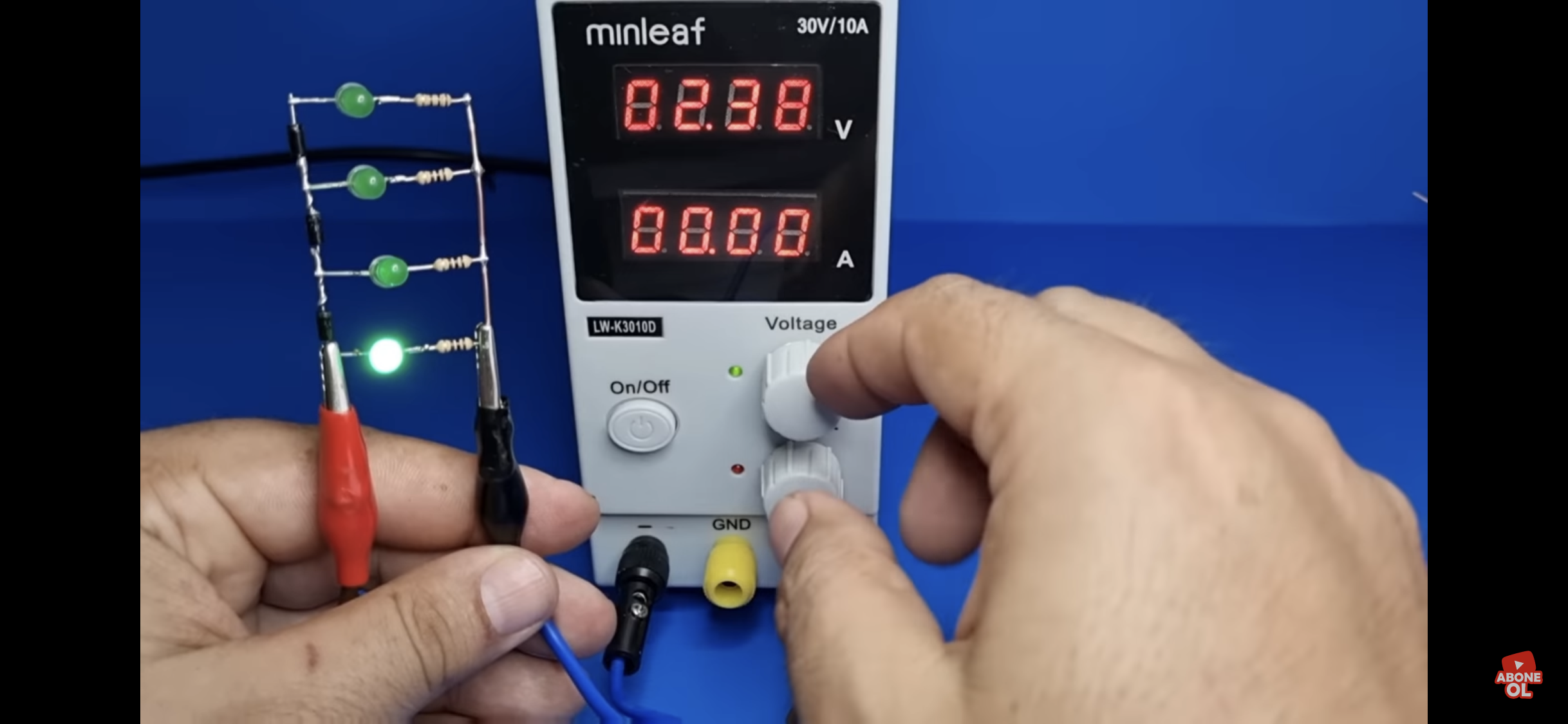

von Matthias (matthias1235)
Mit 4x 100 Ohm Wiederständen und 3x N4007 Dioden
Diese Schaltung habe ich bis jetzt einfach parallel zu meinem Stromkreis
für die Led der Taschenlampe laufen lassen.

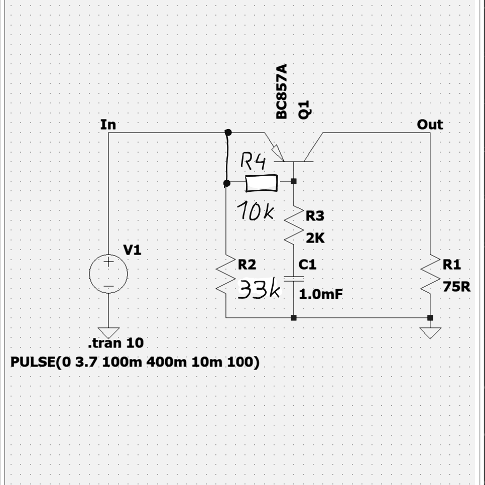

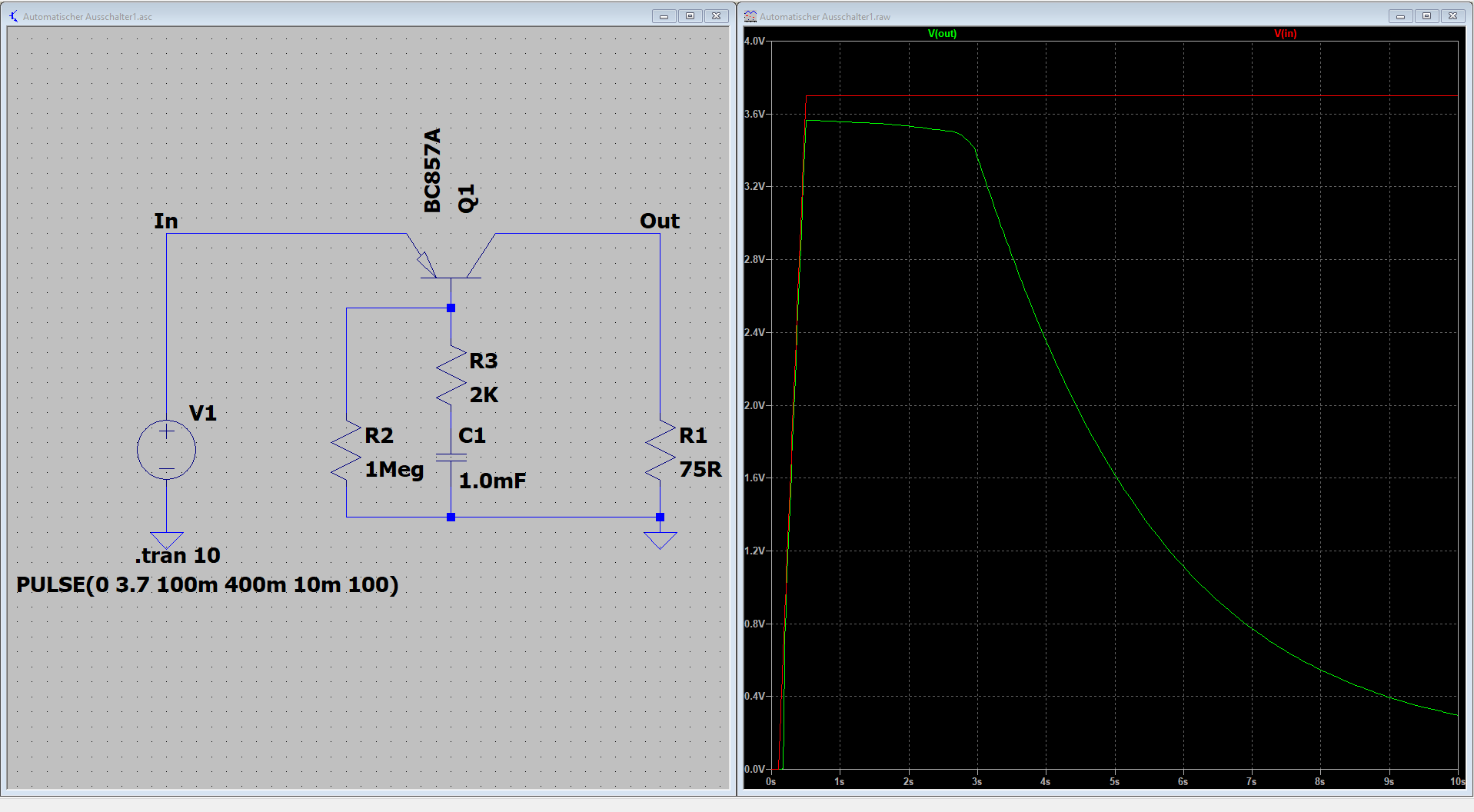

von Klaus R. (klara)

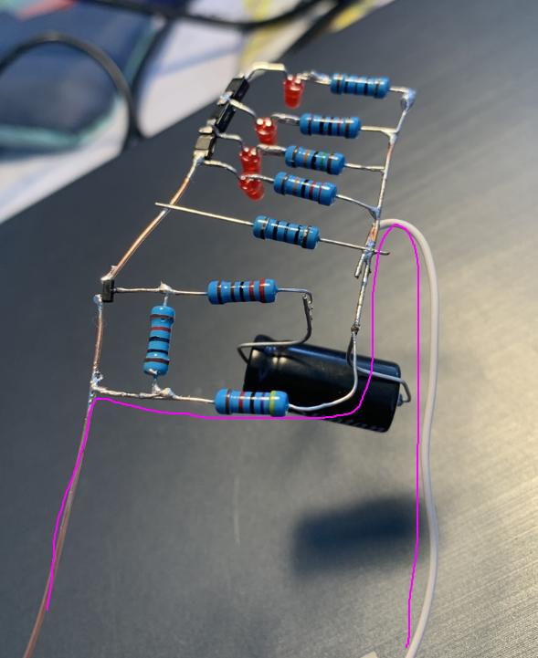

ich habe mal auf die Schnelle eine ganz einfache Schachaltung entworfen.
Ich habe dafür einen BC857A als Schalter eingesetzt. Beim Einschalten
fließt über den Emitter zur Basis ein Strom zum Kondensator C1. Solange
der Basisstrom fließt, fließt auch Strom über den Kollektor. Ich habe
hier einen Lastwiderstand R1 mit 75 Ohm für die Simulation vorgesehen.
Der Strom durch den Lastwiderstand beträgt bei 75 Ohm etwas über 45 mA.
Der BC857 sollte nur mit maximal 100 mA betrieben werden!
Der R3, in der Simulation 2 KOhm, sollte einen "üblichen" Wert von 2,2
KOhm haben, ist ein Vorwiderstand zur Begrenzung des Kondensator -
Ladestromes. R2 sorgt dafür das der Kondensator nach dem Ausschalten
auch wieder entladen wird. 1Meg steht für 1M (Mega-Ohm).
Wie man im Diagramm sieht hält sich die Spannung für 3 Sekunden ziemlich
konstant und fällt dann ab. Nach 2 Sekunden dürften die LED nicht mehr
leuchten.
Ich habe Dir einen passenden Kondensator bei Reichelt ausgesucht. Er
kostet 37 Cent.
https://www.reichelt.de/elko-axial-1-0-mf-16-v-85-c-20--ax-1-000-16-p4470.html?&trstct=pol_0&nbc=1
Den BC857B hat Reichelt anscheinend nur als SMD. Der läßt sich aber
trotzdem gut Löten.
https://www.reichelt.de/bipolartransistor-pnp-45v-0-1a-0-25w-sot-23-bc-857b-smd-p18572.html?&trstct=pos_4&nbc=1
Ansonsten nimmst Du einen BC557B mit "Beinchen". Ich habe ihn getestet.
Er hält die Spannung bis 4 Sekunden. Verträgt aber auch nur 100 mA.
https://www.reichelt.de/bipolartransistor-pnp-45v-0-1a-0-5w-to-92-bc-557b-p35845.html?&trstct=pos_0&nbc=1
mfg Klaus

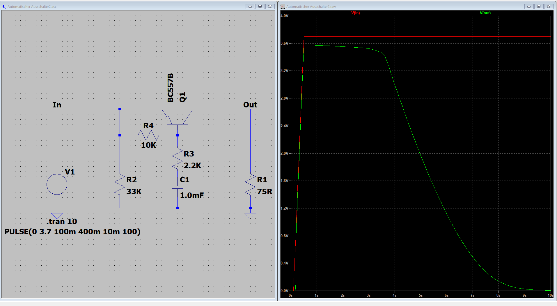

von Michael M. (Firma: Autotronic) (michael_metzer)
Wolf17 schrieb:
> Wenn man im Betrieb mal die Spannung kontrollieren möchte, muss man
> leider erst etwa eine viertel Stunde abschalten.
Deswegen sollte man R2 deutlich verkleinern (von 1M auf 33k) und noch
einen R4 von 10k hinzufügen, dann schaltet der Transistor auch richtig
aus und das Entladen dauert nur noch weniger als ein Zwanzigstel der
Zeit.
Und die B-E-Reversespannung beträgt nur noch 1/4.
Michael M. schrieb:
> Zeit.
> Simulier das mal.
Prima. Das sieht sehr gut aus! Ich würde jetzt diese Version vorziehen.
@ Matthias
Ich habe jetzt in der Schaltung den BC557B vorgesehen. Der hat noch
richtige Anschlußdrähte. Das wird Dir wohl entgegenkommen. Die
Einschaltzeit beträgt gut 3,5 Sekunden. Danach geht es mit der
Leuchtkraft der LEDs herunter. Nach 10 Sekunden fließt kein Strom durch
den Kollektor. Durch R2 fließen ständig 110 µA. Das dürfte für Dich in
Ordnung sein.
Ich dachte auch an einen kleinen MOSFET. Doch dann wäre das sofortige
Einschalten oder das Ausschalten nicht so einfach. Ein gewöhnlicher
Basisstrom ist da eben simpler.
mfg Klaus

Um die Helligkeit der LEDs etwas anzugleichen, könntest du die
Widerstandswerte entsprechend anpassen (Bild). 3mm LEDs sind evtl.
platzsparender. Wenn es superhelle LEDs sind (ab 1000mcd), dann können
die Vorwiderstände locker verzehnfacht werden und der 2k2
Basisvorwiderstand kann dann sogar verdoppelt werden (4k7). Der Elko
kann dann auch auch auf 470uF verkleinert werden.
Der PNP Transistor BC327-40 kann sogar deutlich mehr als 100mA und sein
NPN Komplementärtyp BC337-40 auch. Bestell dir davon gleich welche mit.
Die kann man immer gut gebrauchen.

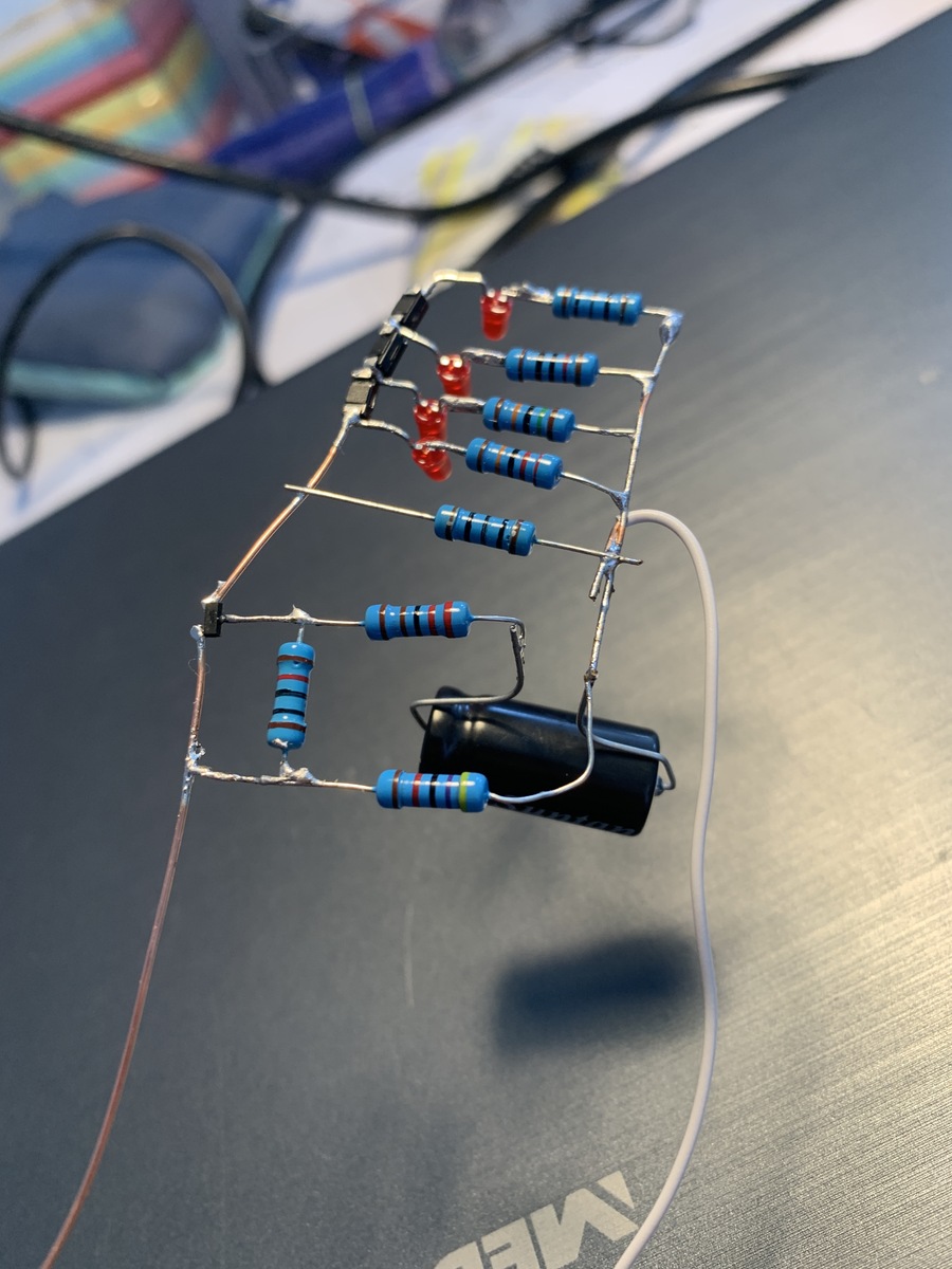

Hallo, ich habe die schaltung nun mal zusammengelötet. Wisst ihr wo der
Fehler liegt, sie schaltet sich nicht aus. Lg Matthias

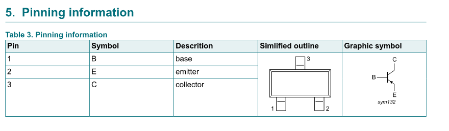

Matthias schrieb:
> Wisst ihr wo der Fehler liegt
In der Pinbelegung des Transistors.
Außerdem fließt da ständig Strom. Es besteht das Risiko, den Akku tief
zu entladen.
> zu entladen.
Nein! Die Taschenlampe besitzt natürlich einen Schalter, so wie JEDE
andere normale Taschenlampe auch. Sonst könnte man sie ja nie abschalten
und würde nach dem Einlegen der Batterien immer weiter leuchten bis sie
leer sind. Das will niemand.
Die 95uA sind im Vergleich zum großen Strom des LED Hauptstrahlers
sowieso zu vernachlässigen.

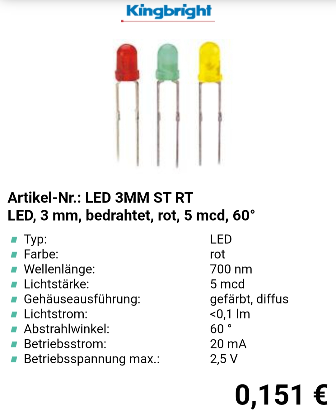

Ich habe von reichelt diese leuchtdioden gekauft und verlötet. Welche
vorwiderstände würde ich hier brauchen? Mit den 220 ohm leuchtet die
erste leuchtdiode garnicht mehr. Lg
https://www.reichelt.at/at/de/index.html?ACTION=446&LA=446&nbc=1&q=led%203mm%20st%20rt

Matthias schrieb:
> Mit den 220 ohm leuchtet die erste leuchtdiode garnicht mehr.
Generell hängt es nicht vom Vorwiderstand ab, ob die LED leuchtet, oder
nicht. Sie leuchtet im Zweifelsfall halt schwächer.
Dass bei dir eine LED gar nicht an geht, muss daran liegen, dass sie
nicht genug Spannung bekommt. Vermutlich fällt an der genial-einfachen
Transistorschaltung nun zu viel Spannung ab. Ich hätte sie eh nicht
empfohlen. Für so etwas gibt es aus gutem Grund passende Mikrochips, die
dann sauber schalten und nicht von der Temperatur abhängen.
Stefan F. schrieb:
> Vermutlich fällt an der genial-einfachen Transistorschaltung nun zu viel
> Spannung ab.
Mit Sicherheit nicht, das ist eine Emitterschaltung! Da fällt überhaupt
keine Spannung ab.
Wenn die anderen LEDs mit vorgeschalteter Diode sogar leuchten, dann ist
diese eine LED einfach nur verpolt angeschlossen.
von Stefan F. (Gast)

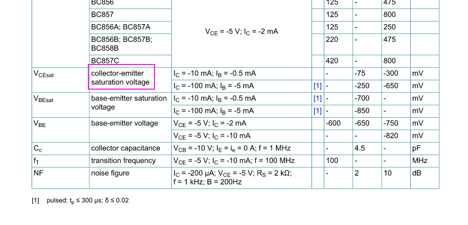

> keine Spannung ab.
Schau dir bitte mal die grüne Linie in deiner Simulation an:
https://www.mikrocontroller.net/attachment/601794/Automatischer_Ausschalter2.png
Ich sehe da in den ersten drei Sekunden etwa 0,1 Volt Spannungsabfall.
Das passt auch zum Datenblatt.
> dann ist diese eine LED einfach nur verpolt angeschlossen.
Ich denke, er meint mit der ersten LED die, die er nach oben gehalten
hat, die nur bei vollem Akku leuchten soll.
0,1V ist nicht der Rede wert.
Nein, er meint die LED, die auch bei leerem Akku als einzige leuchtet.
https://www.mikrocontroller.net/attachment/601799/20230618_214715.png
Matthias, welche ist es denn jetzt?
Nebenbei bemerkt, 5mcd ist vielleicht wirklich ein wenig schlapp und
2,5V Flussspannung ist bei zusätzlichen 3 vorgeschalteten Dioden ein
bisschen viel.
LEDs mit 2V Flussspannung und 100 bis 250mcd wären hier besser geeignet.
Ich meinte die erste led, welche noch bei der niedrigsten spannung
leuchtet. Angeschlossen ist sie richtig. Also bei mir leuchten dann nur
die lezzten beiden leds, mit jeweils 100ohm widerständen würden alle
funktionieren, aber dann leuchten sie nicht bei der korrekten spannung,
so dern viel früher
Matthias schrieb:
> mit jeweils 100ohm widerständen würden alle funktionieren, aber dann
> leuchten sie nicht bei der korrekten spannung, so dern viel früher
Als Notlösung halbiere einfach alle Widerstände:
> leuchtet.
Michael M. schrieb:
> dann ist
Oder sie ist kaputt. Am Vorwiderstand kann es nicht liegen, der
beeinflusst nur ihre Helligkeit.
Matthias schrieb:
> Also bei mir leuchten dann nur die lezzten beiden leds
Moment mal. Du hast vier LEDs, eine leuchtet nicht, die beiden letzten
leuchten. Fehlt da nicht eine?
Genau, die zweitnäheste an der stromquelle mit den 150 ohm leuchtet auch
nicht

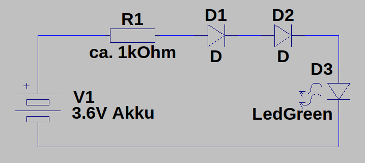

Hallo Matthias.
Habe mir eine Schaltung im Bereich Deiner Möglichkeiten überlegt und
getestet. Hier wird die Spannung des Akku durch die Helligkeit einer LED
angezeigt, unterhalb von ca. 3V erlischt die LED ganz. Darüber leuchtet
sie heller, je voller der Akku ist. Über den Wert des Widerstandes (R1)
kannst Du die Helligkeit etwas angleichen. 1k sind z.B. 10 mal 100 Ohm
Widerstände in Serie, wie oben schon beschrieben. Dieser Widerstand muss
an Deine Bauteile angepasst werden. Die LED (D3) und die Dioden (D1 und
D2) sind die, welche Du bereits hast, es gehen aber auch andere
Siliziumdioden wie z.B. 1N4148.
Die Schaltung braucht wenig Strom (voller Akku ca. 1,5mA, leerer Akku
ca. 0,25mA) und könnte deshalb immer aktiv sein solange die Lampe
eingeschaltet ist. Oder Du schaltest sie über einen Taster nur dann ein,
wenn Du sie sehen willst.
Tom

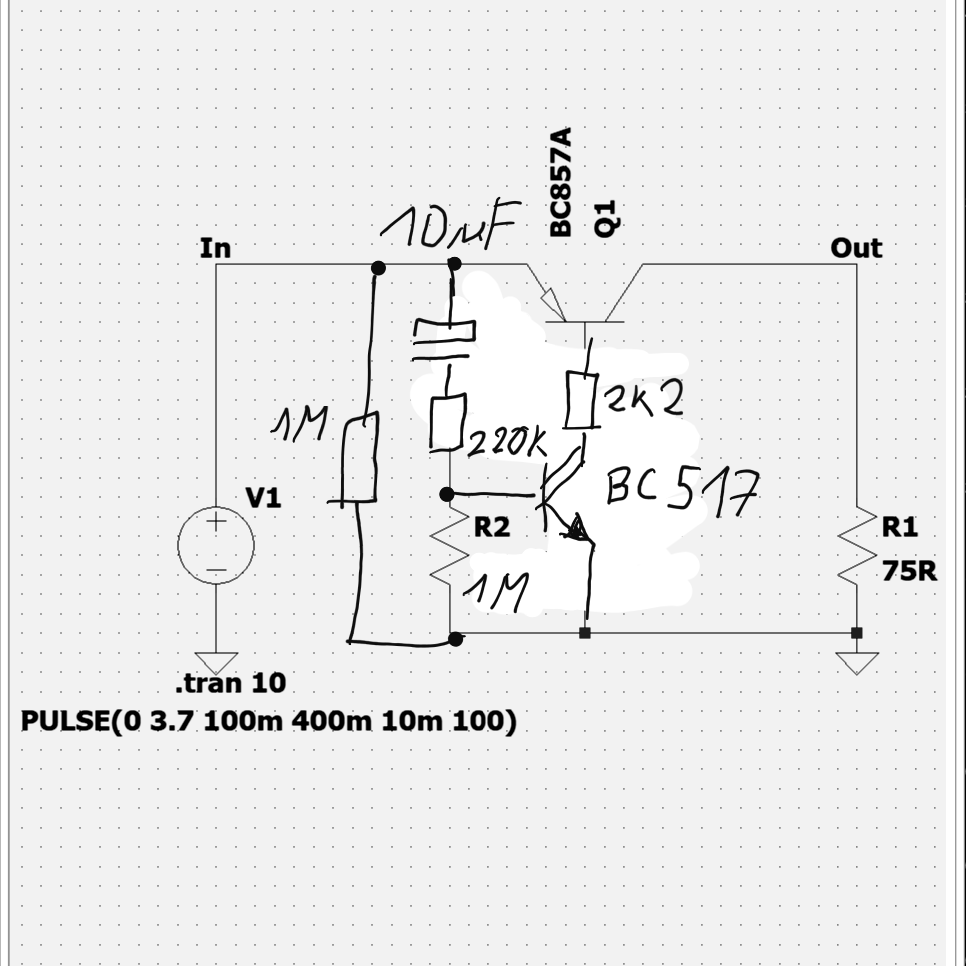

Matthias schrieb:
> einer Schaltung mit dem mc
Bevor du da noch einen kompletten uC mit Programmierung einbaust, genügt
auch ein Darlington Transistor BC517, oder die kleinere SMD Variante im
SOT23 Package BCV27.
Dadurch wird der Elko 100 mal kleiner (von 1000uF auf nur 10uF) und der
Standby Strom, durch Vergessen den Schalter auszuschalten, reduziert
sich nochmal von 95uA auf unter 4uA. Das ist fast weniger als die
Selbstentladung des Akkus.
