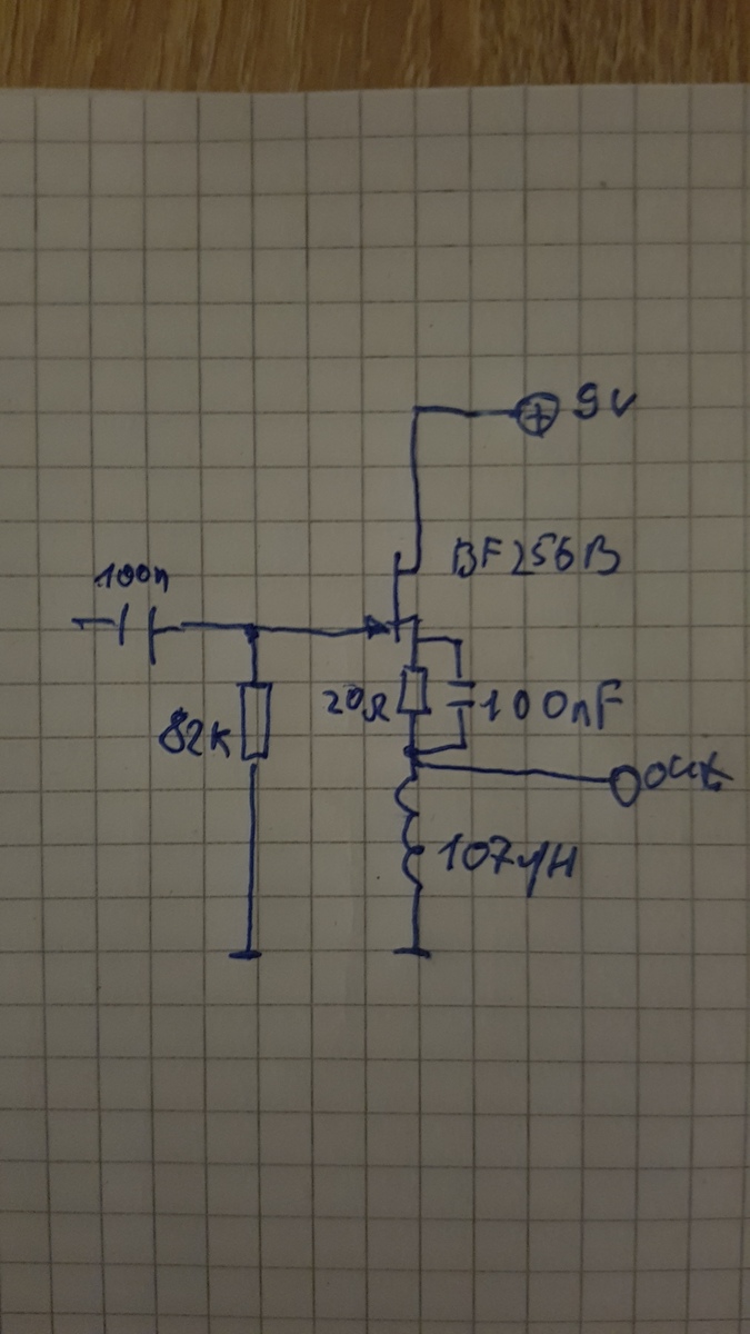

Hab einen Impedenzwandler gebaut mit JFET ,in Source befindet sich eine
Spule 100 uH ,Frequenz ist 455kHz ,Vcc9V,und am Ausgang krieg ich immer
kleineren Signal als am Eingang ,eigentlich heißt die Schaltung
Sourcefolger
was nicht nach Funktion in Reale Schaltung nicht bestätigt
also wenn ich 500mv reinschike krieg ich am Ausgang immer 300mv
Die frage ist ob überhaupt in Reale Schaltung das funktioniert
wie bei Simulation ?
Danke in f.r.

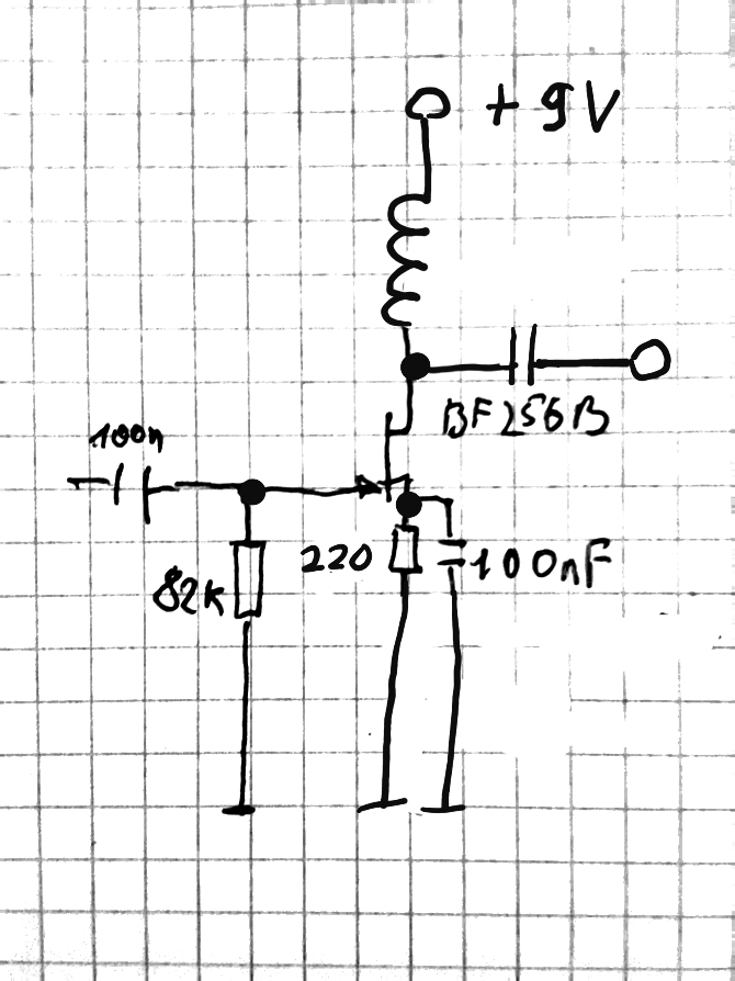

von Valentin K. (palma)
Da ich neu bin hier in Forum weis ich nicht wie ich den Schalplan von
LT Spice anhängen kann
von Joe L. (joelisa)
Bleistiftzeichnung? Foto des realen Aufbaus?
ob es jetzt klappt? Also Foto gemacht ,Datei auswählen gemacht , Steht
Ups. jetzt sind es 2 zufiel
Also nach meinem bescheidenem wissen soll es am Ausgang selbe, oder fast
selbe Spannung wie am Eingang sein weil der Ausgang ist unbelastet ,tuht
aber nicht,
am Ausgang sind es immer zu wenig

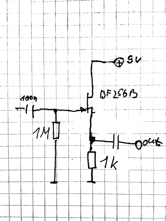

von Michael M. (Firma: Autotronic) (michael_metzer)
> am Ausgang sind es immer zu wenig.
Mit dieser Schaltung können es am Ausgang sogar etwas mehr sein, weil es
kein reiner Impedanzwandler mehr ist.
Danke für die Antwort, aber was mache ich den falsch? wieso hab ich zu
wenig
Spannung ? und ich will noch da 50 Om Last anschließen !
Und die Spannungsquelle ist sehhhhhr hochomig schetz ich mal 100kOm
Bei 100k Ausgangsimpedanz der Vorstufe, sollte der Gatewiderstand 1M
groß sein. Jetzt hast du den perfekten Impedanzwandler mit Fet.

von Günter L. (Firma: Privat) (guenter_l)
Das ist normal, wenn bei einen Spannungsfolger
die Spannung an Ein- und Ausgang gleich sein soll
müßte die Verstärkung des Transistors unendlich hoch
sein, ist es in der Praxis aber nicht. Bei einen
Bipolartransistor NPN (Kolektorschaltung) rechnet man
etwa mit einer Spannungsverstärkung von 0,9. Bei
einen FET noch weniger.
Schau dir mal die Kennlinienfelder im Datenblat an,
welcher Strom bei welcher Gate-Source-Spannung fließt,
dann weißt du warum.
https://pdf1.alldatasheet.com/pdfjsview/web/viewer.html?file=//pdf1.alldatasheet.com/datasheet-pdf/view/172151/ONSEMI/BF256A/+05327_VLLS.xKdGKYwEI+/datasheet.pdf
>Danke für die Antwort ,die Schaltung werde ich Morgen ausprobieren wenn
>alles gut läuft
Und prüfe auch gleich mal den Arbeitspunkt, der sollte
etwa halbe Betriebsspannung sein, also 4,5V über den
1kOhm Widerstand. Wenn nicht, dann den 1M-Widerstand nicht mit
Masse sondern mit Source verbinden, oder eine Anzapfung vom
1kOhm Widerstand, oder und den 1kOhm größer machen.
Mußt du so lange probieren, bis daß der Arbeitspunkt
einigermaßen stimmt.
von Foobar (asdfasd)
Bildet die Impedanz der Quelle von 50k und der 82k am Gate nicht einen
Spannungsteiler?  Passt zumindest zu den 500mVin zu 300mVout.

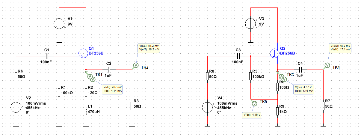

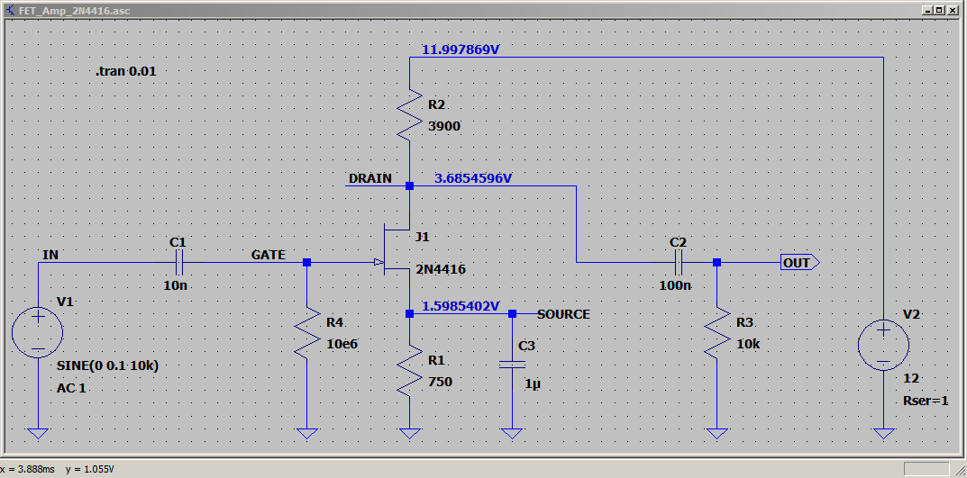

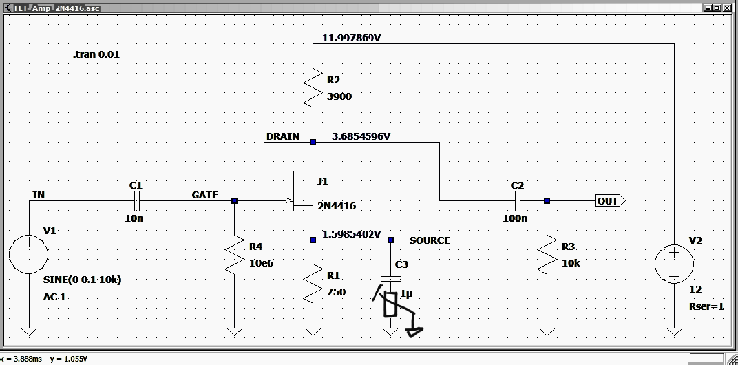

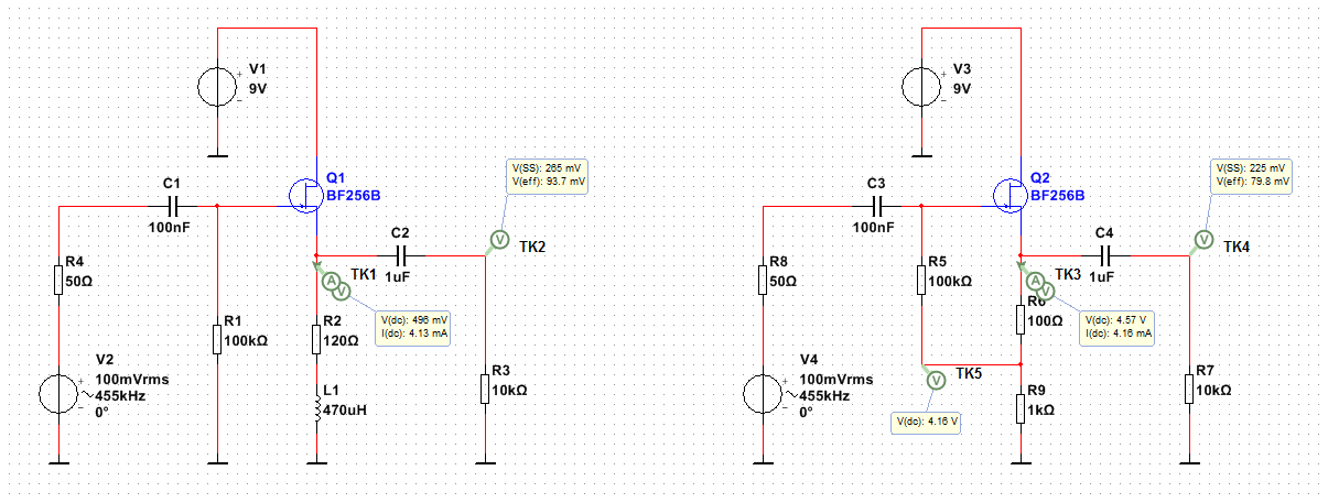

von Robert M. (r0bm)
> wenig Spannung
Du machst nichts falsch, die Verstärkung eines Sourcefolgers liegt
unterhalb 1, was hier schon merfach erwähnt wurde. In den angehängten
Beispielen (1. Bild), bei dem eingestellten Arbeitspunkt, beträgt die
Verstärkung 0,93 respektive 0,8.
Da der Sourcefolger mit BF256B JFET einen Ausgangswiderstand von etwa
200 Ohm hat, wird mit einer 50 Ohm Last die Ausgangsspannung nur noch
einen kleinen Bruchteil der Eingangsspannung betragen (2. Bild).

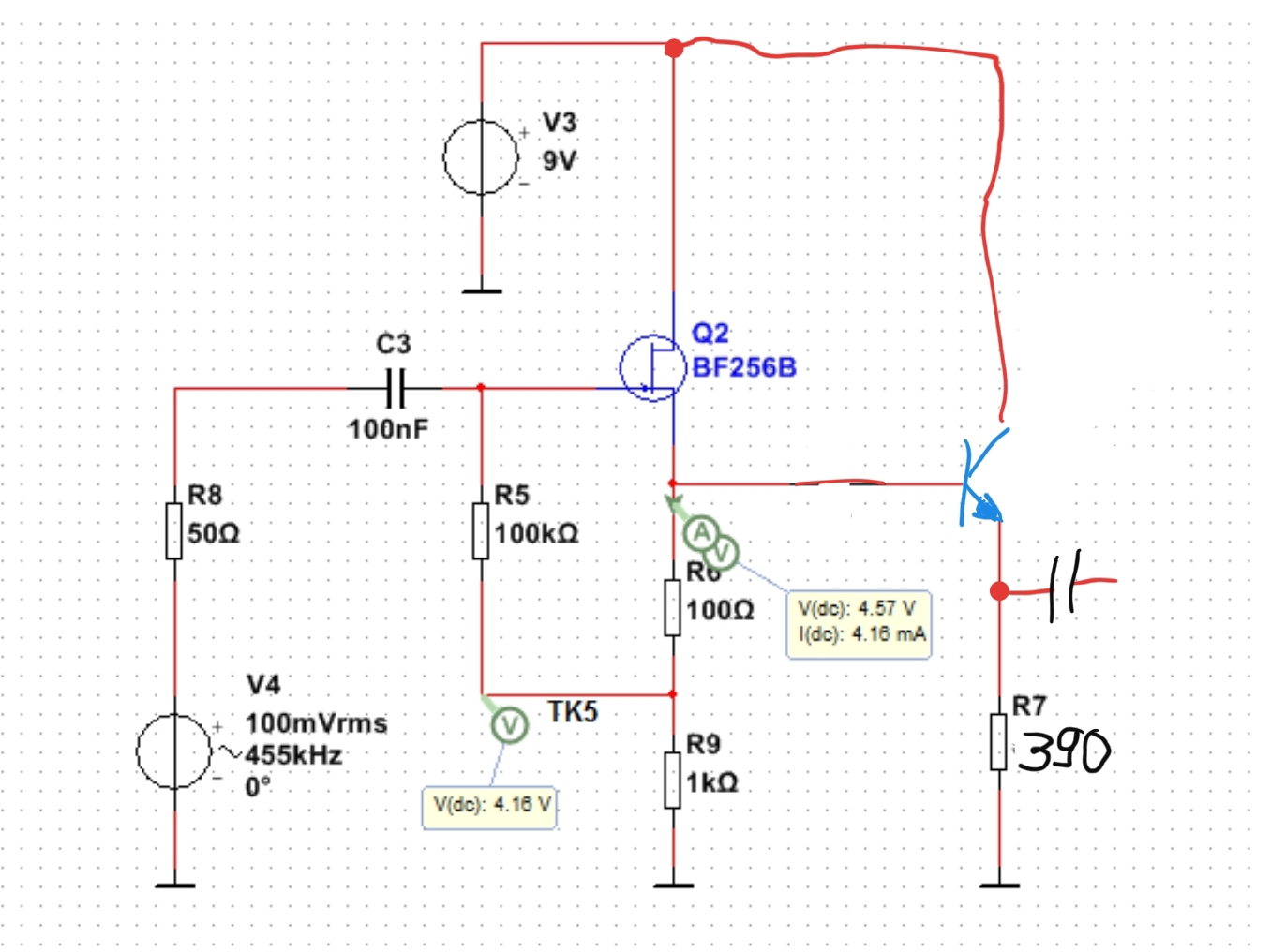

Um den Ausgang stärker belasten zu können, könnte man noch einen DC
gekoppelten NPN Transistor in Kollektorschaltung dahinter schalten.

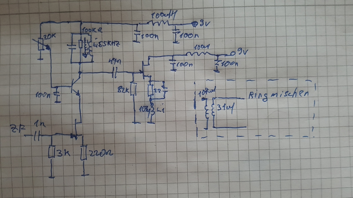

Hallo ,Fielen dank für die allen Antworten ,Da ich noch nie bei einem
Forum
teil genommen habe ,hab ich riesige technische, sprachliche  und
grammatische Schwierigkeiten ,da hab ich erst die Frage wie macht Ihr
das der kopierte Text in grün erscheint mit Namen und danach schrieb:und
danach Text in grün?
 so jetzt zum Tema   die Schaltung von Michael M. hab erst schnell
nachgebaut
und wie bei mir üblich hat nicht funktioniert ,kann sein das ich
tatsächlich
die pin belegung verwechselt hab 1G 2D 3S auf jeden fall an 1KOm
Widerstand
fallen 5,6V ab  und wenn ich denn Signal von ZF Verstärker anschließe
manchmal oszilliert er und bei berühren die Masse verschwindet der
oszillierte Signal
Da muss ich nochmal gründlich ran gehen  .
Hier in Bild ZF Verstärker danach mein Soursevolgerverweigerer .
 Das andere Übertrager will ich später wenn alles funktioniert
anschließen
mit danach folgenden Ringkernmischer aber bis dahin weiß ich nicht
irgendwie hab ich mich verhakt an dies Stelle
>oszillierte Signal
Es ist von Vorteil wenn die Schaltung auf einer durchgehenden
Massefläche aufgebaut wird und Schwingkreise abgeschirmt werden,
damit sowas nicht passiert.

> nachgebaut
> tatsächlich
> Widerstand
> fallen 5,6V ab
Mit 5,6V DC am 1kOhm Sourcewiderstand (d.h. Gate-Source Spannung -5,6V)
in Michaels Sourcefolger wäre der BF256B schon fast abgeschnürt. Es
können daher keine 5,6mA durch den JFET fließen. Entweder hast du dich
vermessen oder mit dem Aufbau stimmt etwas nicht.

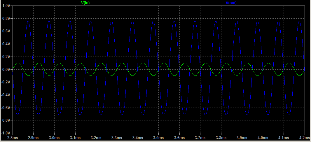

von Wastl (hartundweichware)
Du solltest dich dringend mit dem Programm LTSpice befassen,
das macht Vieles einfacher und man stochert weniger im Nebel
herum. Das Programm ist kostenlos.
Im Anhang ein einfaches Beispiel.
Das sieht sehr gut aus 👍
Wenn der TE in Serie zum C3 noch einen 500R Trimmer schaltet, kann er
sich abzüglich der Gesamtverluste im Signalweg, die gewünschte
Verstärkung am Ende exakt auf 1 einstellen.
Michael M. schrieb:
> kann er
Ich denke nicht dass der TO unbedingt eine genaue Verstärkung
von 1 haben möchte.
Das Beispiel habe ich nur gepostet damit der TO eine Vorstellung
bekommt wie relativ einfach man damit Schaltungen simulieren
und optimieren kann.
von Hp M. (nachtmix)
Michael M. schrieb:
> kann er
Aber nicht an 50 Ohm.
Dazu müsste der FET eine Steilheit von mehr als 20mA/V haben, aber der
2N4416 hat nur max. 7,5mS.
Selbst der BF246 kommt da nicht ran, aber man kann zwei oder drei
parallel schalten.
P.S.:
Ausserdem ist es evtl nicht gleichgültig, dass das Signal, anders als
beim Sourcefolger, bei dieser Schaltung invertiert wird.
Hallo, Dankeschön für eure antworten ,Den LTSpice kenn ich ,ab und zu
mal
Simuliere damit auch ,heute hab ich mir Zeit genommen und ordentlich
den spannungsfolger auf eine separate Plate aufgebaut die Teile sind aus
dem "Empfänger" 1 zu 1 über getragen worden ,ordentlich heißt: alten
Lötkolben
230V 20W mit Kupferlötspitze auf Betriebstemperatur erhitzt  und damit
gelötet
,weil der bleifreie Lötdraht lässt sich nicht vernünftig  löten  mit
Weller.
Dann HF Generator angeschlossen 250mVpp Ri 50 Ohm 455KHz (das sind die
Einstellungen an dem geret,und siehe da
am Eingang 500mV und an der Spule 460mV Unbelastet  .an 22 Ohm
widerstand
165mV Gleichspannung  .Wenn ich alles richtig gemessen habe dann
funktioniert
die Schaltung wie Robert M. beschrieben hat mit Spannungsverstärkung von
0.8-0.9 ,es kann doch sein ,das an den "Empfänger" keine gute
Massenverbindungen gibt ,oder fragwürdige Lötstellen ,oder
katastrophalen
HF Aufbau. Jetzt weis ich nicht ob ich den "Empfänger" zum laufen
bringe.
Den Sourcefolger von  Michael M. mit  1KOhm an Source, werde ich wieder
aufbauen und solange basteln bis er vernünftig funktioniert .
O.K. ich wünsche allen alles gute
