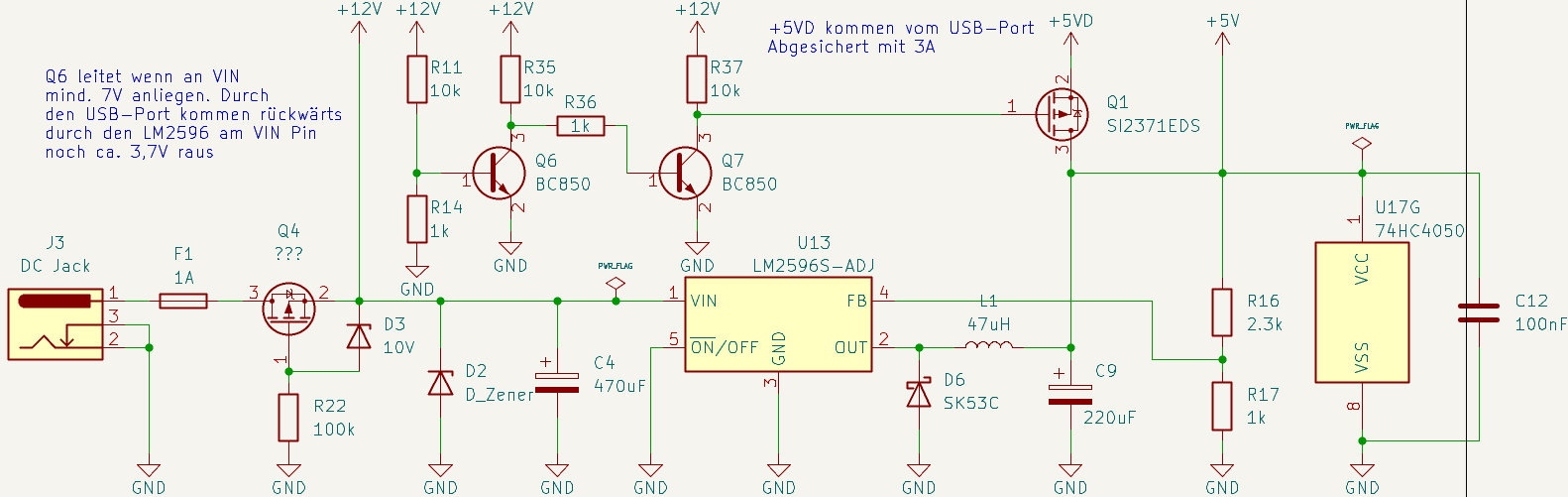

Das Problem ist aktuell die Trennung zwischen +5V von USB und den vom
Step-Down Wandler(LM2596) diese müssen ja an einem Punkt verbunden
werden um die gesamte Schaltung mit +5V zu versorgen. Als Trennung habe
ich ein P-Kanal MOSFET genommen mit einer entsprechenden NPN-NPN Treiber
Stufe die den MOSFET so ansteuert das er leitet wenn keine 9-12V extern
anliegen und sobald externe 9-12V verfügbar sind sperrt.
Das ganze funktioniert auch Problemlos wenn da nicht die Body-Diode im
MOSFET wäre. Die sorgt jetzt leider dafür das die +5V vom Step-Down
Regler über die Diode in den USB Anschluss fließen können.
Beim Testaufbau wo ich den USB Port mit einem LM7805 ersetzt habe
flossen schon knapp -100mA in den LM7805 über die +5V Schiene hinein.
Die Spannung lag da bei 4,9V am 7805. Bin mir jetzt nicht sicher ob das
eventuell auf Dauer den USB Port zerstören könnte wegen eventuellen
Ausgleichströme da der USB Spannungsbereich ja auch auf 4,4V? runter
gehen darf im schlimmsten Fall.

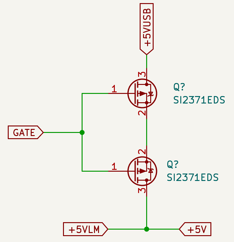

Zwei FETs hintereinander, in umgedrehter Richtung.

Wenn ich jetzt noch ein P-Channel in umgedrehter Richtung dahinter
schalte, wie schaut das dann mit der Ansteuerung aus? Das Gate muss ja
negativer sein als Vgs(Gemessen zu Source) damit er durchschaltet. Muss
ich das Signal dann nochmal invertieren?

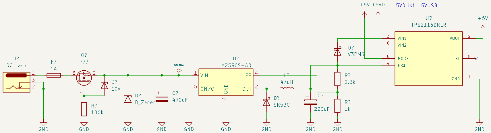

Aber ich habe ja die einstellbare Variante von dem LM2596 ich könnte den
ja anstatt auf 5V auf 5,5V einstellen und eine Schottky Diode am Ausgang
schalten zB. V3PM6 die hält 3A aus und hätte ein Spannungsfall von
0,4-0,5V.
Die 5V gehen ja in den AMS1117 und in die MAX7219. Der MAX7219 darf bis
5,5V haben. Dann kann ich vor der Diode direkt am Schaltregler den PR1
Pin des TPS anschließen um umschalten auf den LM2596.

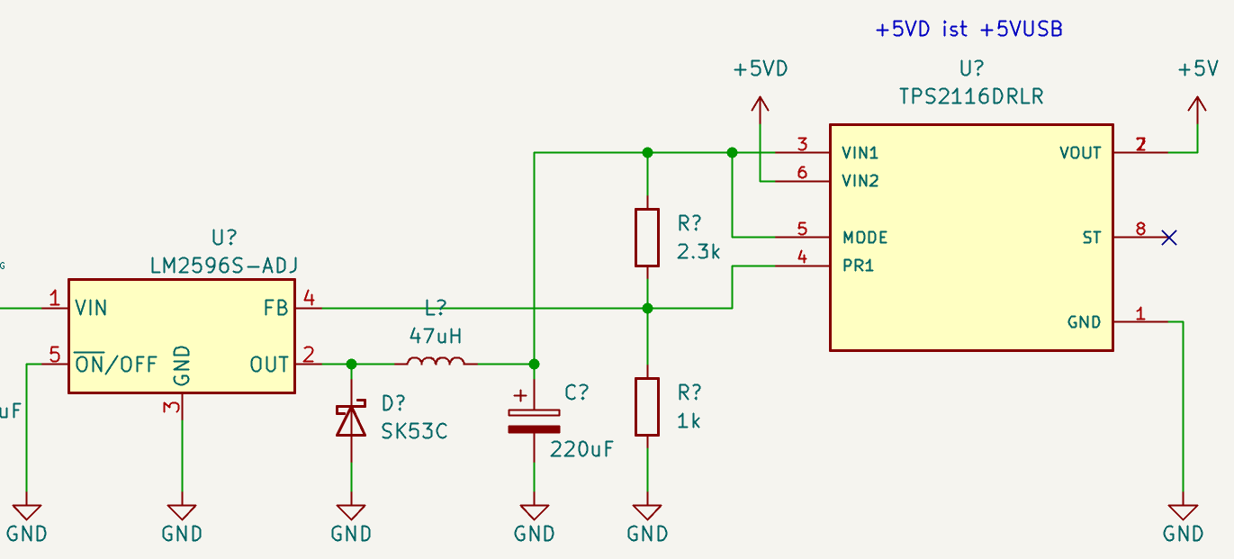

Ich habe mal ein Schaltplan mit dem TPS erstellt wie ich das mir jetzt
vorstelle. Das dürfte doch so funktionieren? Bis auf den MODE pin da bin
ich mir nicht ganz sicher :/
Oder muss ich +5V vom Regler und +5V vom USB über zwei Dioden jeweils an
den MODE pin liegen. Die richtigen "+5V" sind ja hinterm TPS und ggf.
erst verfügbar wenn der Pin richtig beschaltet ist?
Mfg

Nein. Die Source beider FETs verbinden, und die Gates normal ansteuern.
Mit dem TPS2116 brauchst du keine Diode an VIN1.
von Felix N. (felix_n888)
So wie auf dem angehängten Bild eingezeichnet? An sich bin ich mit der
Lösung mit den FETs nicht mehr interessiert da der TPS Baustein für mein
Problem genau die richtige Lösung im Verhältnis zu Anzahl an benötigen
Bauteilen, aber dennoch interessiert mich wie das damit zu lösen gewesen
wäre :)

Also ich habe mir das Datenblatt jetzt nochmal in Ruhe angeschaut. Ich
werde den Priority Modus nehmen. Hab auch nochmal ein Bild angehängt. So
sollte der TPS2116 so funktionieren wie ich mir das vorstelle.
Den PR1 Pin hab ich mit an den Feedbackpin des LM2596 gehängt. Im
Spannungslosen zustand sollte der PR1 Pin über den 1k Widerstand auf GND
gezogen werden und somit tritt VPR1 < VREF ein und Vout ist Vin2 welcher
die 5V vom USB-Port sind. Vref vom TPS liegt um 1V der LM2596 hat ein
Spannung von 1.23V am Feedback pin das reicht aus um auf VIN1
zuschalten. So kann ich mir die zwei Widerstände am PR1 Eingang sparen.
Und wenn man jetzt halt via USB das Gerät versorgt ohne Step-Down
Wandler vorher sollte er beim Einschalten direkt auf VIN2 schalten oder?

Ich hatte damals "ideale Dioden" (MAX40200) benutzt. Mit denen kann man
die beiden Ausgansspannungen mit quasi keinem Spannungsdrop und quasi
ohne Verlustleistung zusammen-"odern".
Intern sind es glaub ich einfach ebenfalls MOSFETs.
Die kleinen Max können aber nur 1A - gibt aber sicherlich auch dickere
ähnliche Teile.
Ansonsten würden mir noch "Power-Path"-Schaltungen einfallen, die man
oft zum Umschalten von Akku-Betrieb auf externe Spannung sieht.
Der zuvor genannte Power-MUX ist ziemlich cool!
von Clemens L. (c_l)
Felix N. schrieb:
> Die Ausgangsspannung beim LM2596 ein bisschen anzuheben auf 5,1 oder 5,2V
> wäre kein Problem.
Nein, dafür ist der Spannungsteiler an PR1 gedacht. Du kannst ihn so
einstellen, dass nur dann auf VIN2 umgeschaltet wird, wenn VIN1 auf z.B.
4,5 V fällt.
> Das heißt doch das die Ausgangsspannung größer sein muss als die
> Eingangsspannung um mindestens 42mV(VRCB,R).
Ja. Soweit ich das verstehe, ist das der Spannungsabfall über den
MOSFET.
> Der andere Parameter der mich so ein bisschen stuzig macht ist der:
> "Reverse current blocking activation current(IRCB)"
> Welcher im Datenblatt mit 1,4A definiert. Heißt das dass erst 1,4A
> rückwärts fließen müssen bevor der TPS überhaupt eingreift und diesen
> Strom blockt?
Ja. (1,4 A × 37 mΩ ≈ 52 mV; weniger kann er nicht messen.)
Aber das passiert nur, wenn eine dritte Spannungsquelle den Ausgang
anhebt. Es ist immer nur ein MOSFET aktiv.
Aber wenn beide Eingänge (fast) die selbe Spannung haben, sind beide
aktiv, und die beiden Quellen miteinander verbunden.
> ähnliche Teile.
Z.B. LM66100. Das ist die Ein-Kanal-Version des LM66200, der eine
einfachere Version des TPS2116 ist.
Für noch größere Ströme gibt es Ideale-Dioden-Controller wie den
LM74502, bei dem du dir beliebig dicke externe MOSFETs aussuchen darfst.
Mit Anheben der Ausgangspannung des LM2596 auf 5,1V-5,2V meinte ich um
die Bedingung "Reverse Current Blocking when VOUT > VINx" zu erfüllen.
> MOSFET.
Ah ok. Ja das würde sinn machen, hatte mich eh schon gefragt wie er das
genau feststellen will. Wobei der Spannungsabfall über den MOSFET ja
auch von der Versorgungsspannung abhängig ist er hat ja schließlich je
nach VIN immer ein leicht anderen Rds(on) Wert. Bei +5V VIN sind es ja
37mΩ. Dürfte aber kein so signifikanten Unterschied machen.
Ja gut das passiert in meinem Fall ja nicht. Dann dürfte ja eigentlich
maximal wenn an beiden VIN pins +5V anliegt der "Reverse leakage current
out of
VINx(IREV)" maximal fließen welcher irgendwo weit im unteren uA Bereich
ist.
Ich hatte ein Beitrag im TI Forum gefunden:
https://e2e.ti.com/support/power-management-group/power-management/f/power-management-forum/989934/tps2116-how-to-prevent-current-going-to-battery-from-main-voltage-source
Wo es auch um den TPS2116 geht eine "ähnliche" Anwendung wie in meinem
Fall da ging es jetzt zwar darum das ein kleiner Strom(0.2uA) durch den
TPS2116 zurück in eine Trockenzelle fließt. Aber das wäre ja in meinem
Fall wo die Batterie der USB-Port ist egal, mit dem Strom wäre ich auf
jeden Fall fine da sollte dem PC nichts passieren.
Ich werde das Bauteil mal mit bestellen auf der Platine ist es schon
eingezeichnet. Ist ja recht erschwinglich vom Preis her und dann erstmal
testen bevor ich die Platine selbst bestelle.
Mfg
