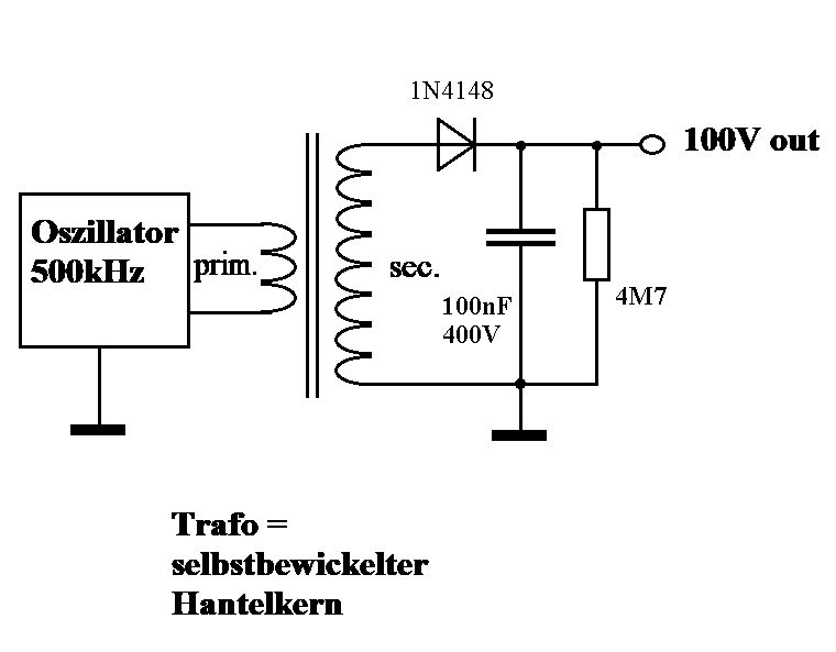

ich erzeuge eine Hilfsspannung von 100V wie im Anhang gezeigt und das
funktioniert auch so.
Bin allerdings nicht ganz sicher, ob man eventuell noch eine Art
Freilaufdiode für die andere ungenutzte Halbwelle auf der Sekundärseite
einbauen sollte, um längerfristig Überschläge zu vermeiden.
Kennt sich hier jemand mit dem Thema gut aus, kann das so bleiben oder
wäre so eine Diode noch empfehlenswert?

von Helmut -. (dc3yc)
Bei 100V Ausgangsspannung wird die 1N4148 mit 75V Sperrspannung aber
nicht lange halten. Ich würde da was besseres verwenden.

von Daniel C. (Gast)
Danke für den Hinweis. Ist eine 1N4007 bei 500kHz noch schnell genug
oder welche Ersatzdiode wäre hier empfehlenswert?
(zur Not könnten auch drei 1N4148 in Reihe geschaltet werden, lieber
wäre mir allerdings eine passende Diode)
H. H. schrieb:
> Zeig mal deinen "Oszillator".
Habe mit mehreren Oszillatoren experimentiert, am besten hat es aber mit
einem PR4402 geklappt (konst.-I-LED-Treiber), den ich eigentlich nur
spaßeshalber ausprobiert habe. Der wird nun mit oben gezeigtem Trafo
statt reiner 4µ7-Spule betrieben.
Wie hier auf S. 8 das untere Schaltbild,aber mit einem R anstelle der
weißen LED
https://cdn-reichelt.de/documents/datenblatt/A200/PR440X.pdf
von S. K. (hauspapa)
Auf keinem Fall eine Freilaufdiode, sonst treibst du den Kern in die
Sättigung. Mal abgesehen von der unsymmetrischen Magnetisierung:
Du kannst dir auch aufmalen was passiert wenn du eine Freilaufdiode über
den Trafo setzt: Die negative Halbwelle (Freilaufdiode leitet) wird
kurzgeschlossen. Könnte dich im Zweifel den Treiber kosten.
viel Erfolg
hauspapa
von Falk B. (falk)
Daniel C. schrieb:
Nö, das ist einr lahme 50 Hz Diode
UF4007
Das ist kein normaler Oszillator sondern ein Schaltregler, wenn gleich
ei ultra einfacher.
Also ein Sperrwandler. Da muss die Diode mehr als die doppelte
Betriebsspannung aushalten.
> weißen LED
Und das funktioniert? Oder soll das funktionieren?

von Jörg B. (joergb2)
Bei kleinem Ausgangsstrom, was hier sicherlich der Fall ist, sind 2
Stück 1N4148 in Reihe schon am besten und billigsten. Die BAS521 wäre
fast noch besser, ist aber wirklich sehr klein. Freilaufdiode ist Unfug,
mit dem PR4402 ist das dann eine klassische Sperrwandlerschaltung. Mir
kommen aber noch Fragen:
Welches Windungszahlenverhältnis hat der Trafo? Welchen Querschnitt
(Ae)? Welchen Al-Wert? Einen Spalt? Ich sehe keine
Rückkopplung/Regelung. Taugt das trotzdem? Wie hängt dann die Spannung
von der Last ab? Wird die gesamte Schaltung wirklich aus einer
1.5V-Batterie versorgt? Ich wäre halt skeptisch, ob der PR4402 hier
wirklich die beste Lösung ist, aber wenn es funktioniert, dann ist es
ok.
Danke für die Infos!
Es ist ein umgewickeltet, kleiner Hantelkern. D x H ca. 10mm x 14mm
Von Haus aus 33uH, auf 5uH abgewickelt => einlagig prim. ca. 18 Wdg.
und sec. 84Wdg., dazwischen Schrumpfschlauch
> Welchen Querschnitt
> (Ae)?
Was ist beim Hantelkern der Querschnitt?
> Welchen Al-Wert?
Selbstgemessen ca. 27,5nH/N²
> Einen Spalt?
Beim Hantelkern vermutlich der Abstand von der oberen zur unteren
Platte, hier dann ca 6mm
> Ich sehe keine
Die beschränkt sich auf die Primärspannung IC-intern, funktioniert aber
trotzdem gut, wobei sekundär kaum Strom gezogen wird.
Primär ist statt der LED ein 47k-Poti angeschlossen. Bei 47k erhält man
primär ca. 19V und sec. ca. 116V. Regelt man das Poti etwas runter,
landet man primär bei ca. 18V und sec. bei 100V.
> von der Last ab?
... wobei sekundär kaum Strom gezogen wird. Habe es nicht näher
untersucht.
In freier Wildbahn (also lt. Datenblatt) ja. Bei mir über 22 Ohm an 5V,
dabei stellt sich am PR4402 eine Betriebsspannung von 0,8V ein (die
stellt sich auch bei kleinerem oder größerem Vorwiderstand ein).
