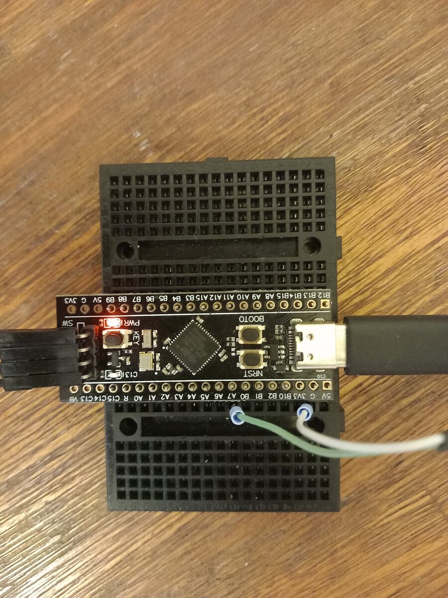

Es handelt sich um ein Kurz-Projekt zur Aufnahme der Temperatur mit
Thermoelement. Anbei ein Bild und der src- und inc-Ordner mit der
ioc-Datei (als zip-Datei).
Nun meine Frage, wenn ich das Programm laufen lasse, sehe ich an meinem
seriellen Port keine Ausgabe auf dem Bildschirm.
(1)
Woran kann dies liegen?

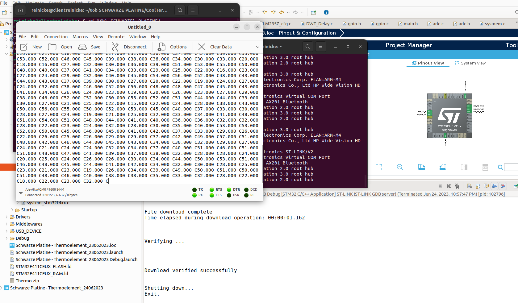

von Timbo (timbo2023)
Ok, woher wussten Sie das? Dankeschön -
Anbei ein Bildschirmfoto von den laufenden Werten, die aufgenommen
werden, nach der realen Temperatur sieht das noch nicht aus, aber etwas
scheint anzukommen...
von Harry L. (mysth)
> scheint anzukommen.
Das sind ja auch nur die RAW-Values des ADC.
