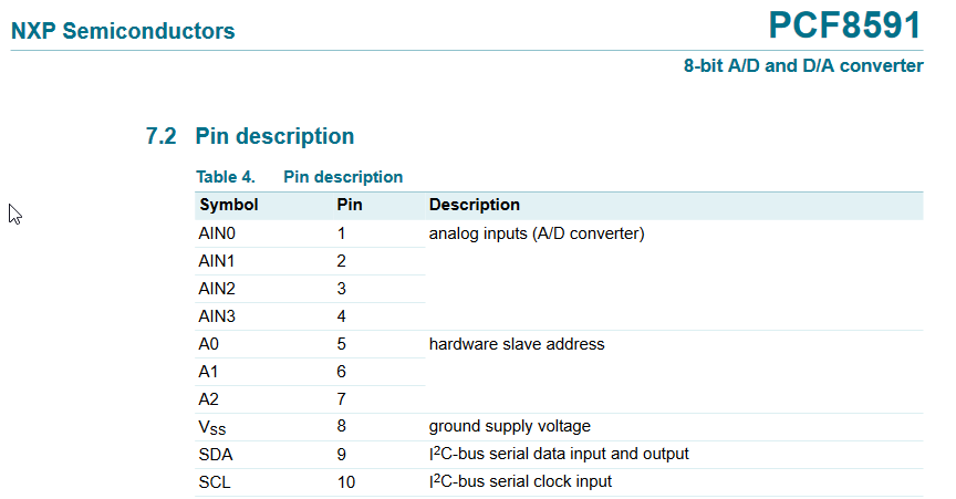

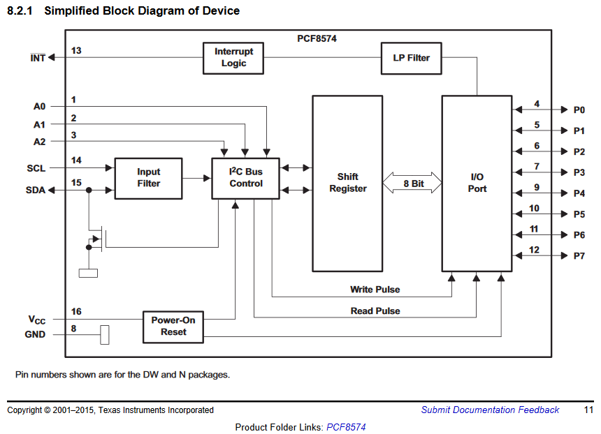

von Peter D. (peda)
Rainer W. schrieb:
> In der High-Phase des Clock ist SCL kein Ausgang, sondern High-Z.
> Sonst gäbe es einen Kurzschluss, wenn der Slave SCL auf Low zieht.
Nun, Slaves mit Hardware-I2C ziehen aber SCL nie auf low, wie z.B. im
PCF8574/A Datenblatt zu sehen ist. Da ist SCL ausschließlich ein
Eingang.
Und auch beim oben genannten PCF8591 steht eindeutig im Datenblatt:
SCL: I2C-bus serial clock input
Wird also kein Slave mit MC verwendet, der SCL anhalten muß, weil er
z.B. gerade eine andere Task behandelt, darf der Master SCL natürlich
als push/pull betreiben und den Pullup sparen.
Ehe man sich künstlich aufregt, einfach erstmal ins Datenblatt schauen.

von Arduino F. (Firma: Gast) (arduinof)
Peter D. schrieb:
> Es funktioniert garantiert.
Du beziehst dich auf einen PCF8574 !
Verwendet der TO einen solchen?
Nein!
Bitte zeige mir im Datenblatt des  PCF8591 die Stelle, welche das
erlauben könnte.
Ich sehe sie nicht.

von Peter D. (peda)
> erlauben könnte.
> Ich sehe sie nicht.
Siehe Bild.

von Harald K. (kirnbichler)
Das aber ist völlig irrelevant; wenn ein I2C-Baustein nicht die
SCL-Leitung ansteuert, bedeutet das nicht, daß alle anderen sich
derartig verhalten.
Auch wenn noch zwei oder drei weitere Datenblätter zitiert werden,
ändert das nichts daran, daß der Standard "clock-stretching" als
elementaren Bestandteil enthält; welchen persönlichen Vorteil hat man
davon, eine I2C-Master-Implementierung zu wählen, die sich nicht um den
Standard kümmert und nur mit ausgesuchten I2C-Bausteinen funktioniert?
