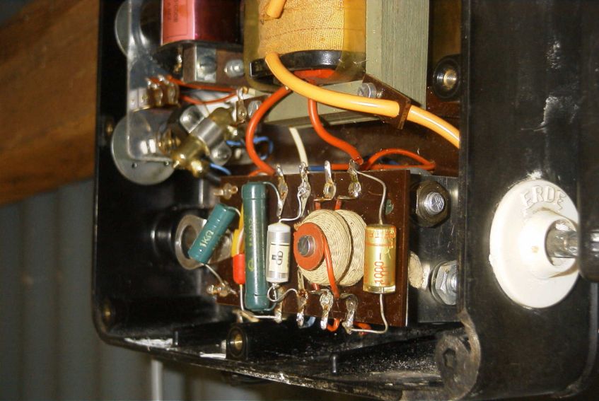

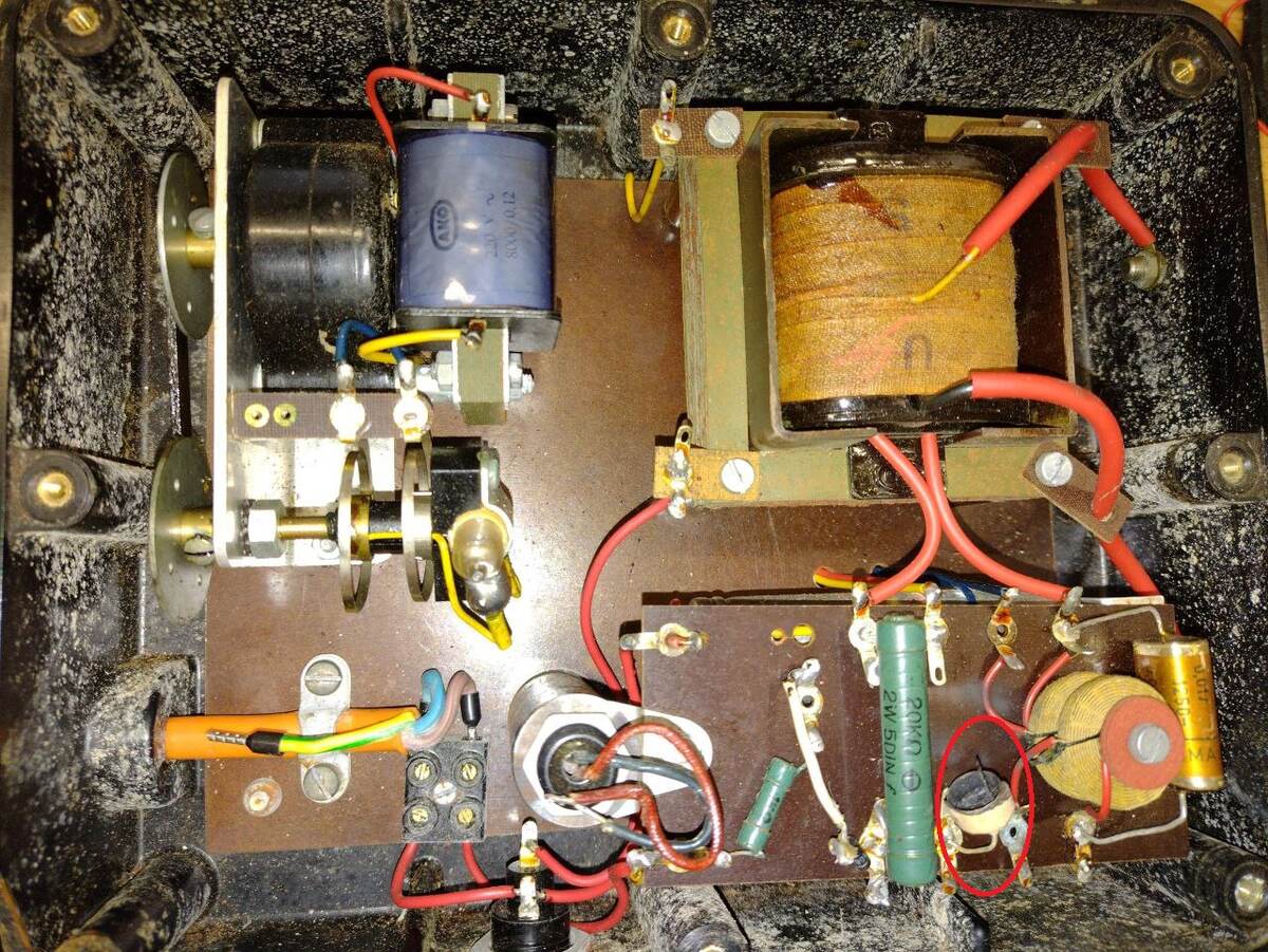

Habe hier ein defektes Uraltes Weidezaungerät. Das ding hat noch kein
Thyristor oder Transistor.
Der Impuls wird durch ein Glasröhrchen erzeugt, das mit einem Motor
angetrieben wird.
Scheint Qecksilber oder etwas in der Art drin zu sein.
Das Gerät hat leider ein defekt, hier fehlt augenscheinlich ein Bauteil,
davon ist nur ein kleines Stück noch auf der Platine.
Ich finde zu dem Gerät leider keinerlei Infos es gibt nur ein Youtube
Video wo das Gerät geöffnet arbeitet.

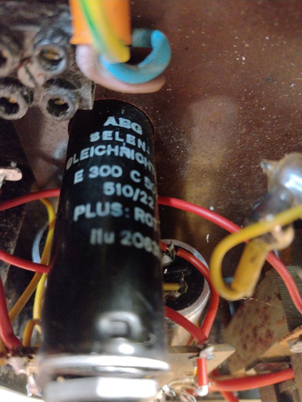

Im Gerät ist noch ein AEG Selen Gleichrichter der auch nicht
angeschlossen ist.
Könnt ihr mir helfen das Gerät wieder fit zu bekommen?
Der Elektromotor dreht, Impuls wird aber nicht erzeugt, das fehlende
Bauteil ist dafür sehr sicher verantwortlich.
Anbei dazu ein paar Bilder, sowie das Youtube Video.
https://www.youtube.com/watch?v=WWfndf7yeCI
Grüße
Mike
von Achim M. (minifloat)
Funktionsweise: Die Kondensatorbank unter der Platine wird über
Selengleichrichter und einen Widerstand langsam aufgeladen. Der
Quecksilberschalter schließt die Kondensatorbank kurzzeitig an die
Primärseite des Trafos an. Damit wird der Impuls erzeugt.
Was die schön gewickelten gelben Spulen rechts unten genau tun,
erschließt sich mir nicht ganz.
Scheint irgendwie an der Sekundärseite des Trafos zu hängen.
Der Ladewiderstand (wenn es das ist) wie im YT-Video zu sehen fehlt.
Der Überspannungsableiter über der Trafo-Primärseite wie im YT-Video zu
sehen fehlt.

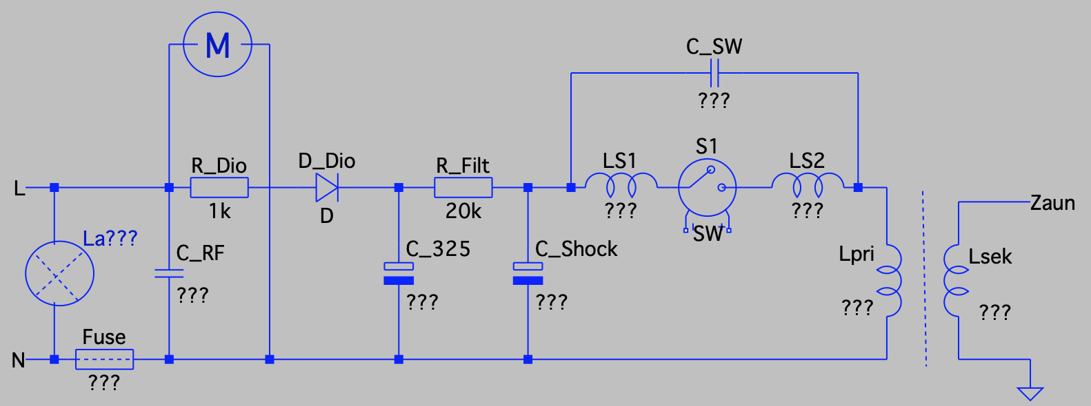

Kannst du die originale Schaltung anhand deines Exemplars und des
Youtube-Videos rauszeichnen?
mfg mf

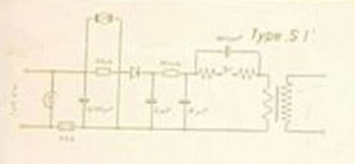

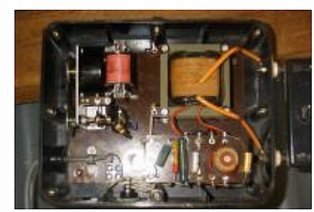

von Steffen E. (steffene)
Keine Gewähr dass das das gleiche Gerät / ausreichend ähnlich ist
Hier ist ein 3 Seitiger Thread von etwas mit Quecksilberschalter, was
aussieht wie der Screenshot. Ich bin nicht registriert und kann evtl
nicht alles richtig begutachten, auch ist dort von einem Schaltplan die
Rede , evtl nicht brauchbar hochgeladen
https://forum.electronicwerkstatt.de/phpBB/topic92539_f6_bxtopic_timexDESC_by0_bz0_bs0.html

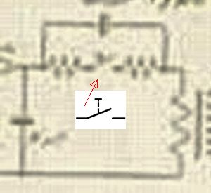

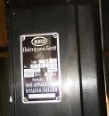

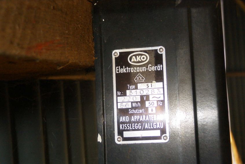

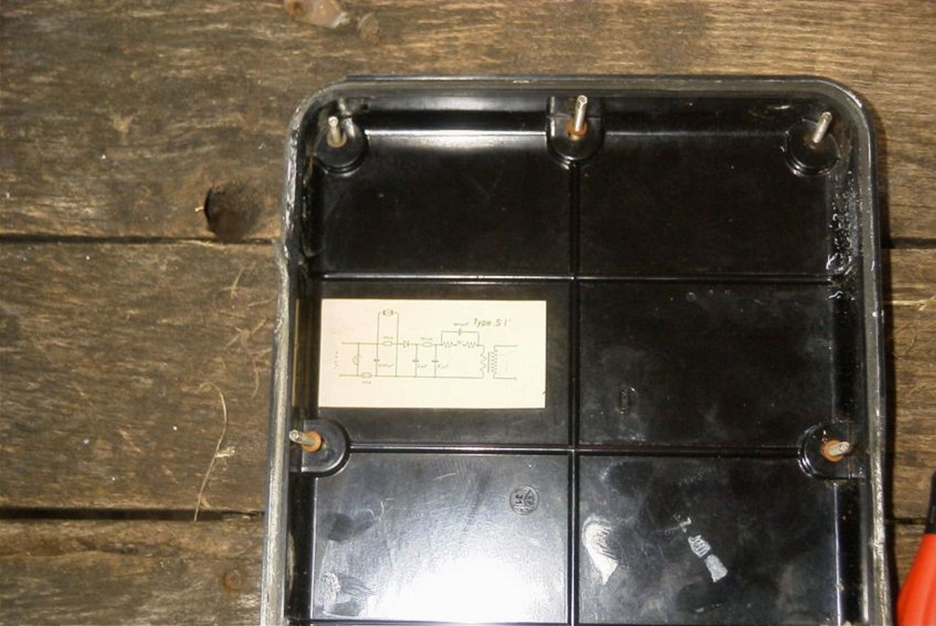

Edit: Auf dem Typenschild steht S1 und im Bild dort des Deckel innen
aufgeklebt ist ein kleiner Schaltplan enthalten, aber recht unleserlich
im Bild. Aber Bilder der Schaltung sind dort einigermassen ausreichend,
aber ein Bauteil ist im Schlauch
Um halbwegs was erkennen zu können nur für dort Registrierte, nicht um
Bauteilwerte ablesen zu können. Der Schaltplan ist strukturell schon
abschätzbar, aber nicht die Werte

von Andrew T. (marsufant)
Dienen der (sehr groben) Funkentstörung und tragen etwas zum Schutz des
Gerätes bei Blitzeinschlag im Weidezaun bei.
Den Hauptschutz sollte ein Gasentladungsstrecke an dne Hochspannungpol
und dem Erde anschluss machen - sehe ich aber nicht eingebaut auf den
Fotos.
Kann also sein, das es da schon mehr Fehlteile gibt.
Das wirklich schwer zu ersetzende Bauteil ist der Hochspannungstrafo.
Sollte dieser defekt sein, würde ic hvon der Reparatur abraten.
Weil es eben kein einfach geschichteter Trafo ist,
sondern etwas komplex lagenisoliert und mit Luftspalt -- gibt es leider
nicht ohne Weiteres im Handel.
Vorschlag: Trafo primärseitig und sekundärseitig ablöten, Anschluesse
natürlich vorher markieren (Foto der Details ist sehr nützlich...).
Messung mit Ohmmeter.
Primärseite sollte unter 15 Ohm Widerstand.
Sekundärseite darf zw. 1kOhm und 10 kOhm liegen.
Und dann hier wieder berichten.
Ist der Trafo defekt, bist Du hier fertig.
Wenn der Trafo OK ist, ist der Rest einfach zu reparieren:
Eine 1N4007, 1 10k 10W Drahtwiderstand und ein 2uF
Metallpapierkondenstor 400V DC (typischerweise sind in den AKO die BOSCH
MP Kondenstoren im zylindrischen Alu-Gehäuse verbaut gewesen.
Ist das erledigt:
Zum guten Schluss natürlich noch die Sicherheitsprüfung des Gerätes,
damit die Bedenkenträger im Forum sich entspannen .-)
von Mike V. (do3lk)
Vielen dank für eure Antworten.
Vorab der Gerät soll an keinem Zaun mehr hängen, sondern soll in meiner
Vitrine zum anschauen laufen, gut wäre es wenn es noch wirklich Puls
macht, da sonst die "Lampe" nicht blinkt.
Ich habe nun den Trafo gemessen.
Auf der Primärseite habe ich 9 Ohm, auf der Sekundärseite sind es
480kOhm..
Das ist schade, ist der Trafo defekt?
Grüße
Mike
von Uli S. (uli12us)
480k, das spricht eher für einen schlechten Kontakt. Manchmal sind die
Einlötfüsschen mit den Trafodrähten einfach nur umwickelt. Oder
vielleicht ist eins der Drähtchen gebrochen und nach oxidation wieder
berührt.
Oder du hast dir zum messen eine schlechte Stelle ausgesucht.
Steffen E. schrieb:
> Schltplan im
> Deckel eines "AKO S1"
Ich hab mal im Anhang eingezeichnet im kleinen Auschnitt, wo ich den
(Quecksilber) Schalter sehe. Falls das Sinn macht, mehr als einfache
Drosselwandler hab ich nie berechnet und will jetzt auch nicht alles
analysieren
Für die Nostalgie noch zwei Anzeigen Ako S1? +S1A  von 1959/1960
https://paperspast.natlib.govt.nz/periodicals/NZJAG19590415.2.7.2
https://paperspast.natlib.govt.nz/periodicals/NZJAG19601015.2.30.1
Ja, tut es.
Im Anhang, was ich aus dem Pixelbrei-Schaltplan logisch extrahieren
konnte.
Wenigstens haben die Bauteile jetzt auch Namen...
- Was für eine Lampe ist "La" oder ist es keine sondern ...?
- "Fuse" wieviel Strom, wieviel Spannung, welche Charakteristik?
- "C_RF" ist für Entstörung (scheint real aber direkt parallel zum
Hg-Kontakt zu hängen), Kapazität, Spannung?
usw...
Real ist das Ding scheinbar anders aufgebaut.
Bei deinem Exemplar ist z.B. ein Brückengleichrichter drin.
Ich meld' mich nochmal.
mfg mf
PS. Angehängt die zwei schönsten Bilder von electronicwerkstatt...
https://forum.electronicwerkstatt.de/phpBB/topic92539_f6_bxtopic_timexDESC_by0_bz0_bs30.html
... da sieht man dass da nur eine Einweggleichrichtung drin ist. Der
Rest passt aber nicht mehr 100% zum Schaltplan der in ebendem Gerät
klebte.
Einweggleichrichter genügt vollkommen, und war typisch für fast alle
AKO. dieser Baujahre
von Michael B. (laberkopp)
> konnte.
Also hat es ihm den C_shock zerrissen, ein Styroflexkondensator oder
besser eas impulsfestes.
La ist einfach die Betriebskontrollampe, eine Glimmlampe mit eingebautem
Vorwiderstand.
Achim M. schrieb:
> Steffen E.
Da gehört eine Glimmlampe 230V rein, d.h die hat intern einen
Vorwiderstand.
Unkritisch zwischen 250mA und 500mA träge
Damals wurde typisch 10..22nF 630v verbaut, ich habe bei Reparaturen
diese durch 10nF 1000V ersetzt.
Hoffe meine Erfahrungen aus 30 Jahren AKO helfen  euch weiter .
Erinnert mich leicht an die amerikanischen
5-Röhren-Superhet-Mittelwellenradios.
Steffen E. schrieb:
> will jetzt auch nicht alles analysieren
Na, die aktuelle Verschaltung rauszupiepsen und auf Zettel zu zeichnen
sollte ja noch gehen ;)
Weiter oben wurden bereits alle fehlenden Bauteile genannt. Wenn es
dennoch eine Vollbrücke sein soll, dann kann die ja auch modernisiert da
ihren Weg rein finden.
mfg mf
PS.
Andrew T. schrieb:
... einen guten Beitrag.
Was man halt nicht sieht, ist die Verkabelung unterhalb der "Platine".
Warum die zwei Blauen vom Hg-Schalter scheinbar direkt mit einem C
gebrückt sind, erschließt sich mir nicht ganz. Ist ne optische Täuschung
:D
Nun, dann rechnen wir mal kurz:
Wenn man statt des 2uF MP Kondensators einen heute leicht erhältlichen
4,7uF einsetzt, hat man ca. 0,25 Ws im Kondensator . Mehr
"Schlagenergie" ist also physikalisch pro Impuls nicht drin, durch den
Trafo eher weniger.
0,25Ws liegen WEIT unter den (in Richtlinien) festgelegten Grenzwerten
für WZ-Geräte.
4,7uF über 10k und 5xtau ergibt 0,235 Sekunden. Da nur jede zweite
Halbwelle bei Einweggleichrichtung zur Aufladung beiträgt, dauert es
also rund eine halbe Sekunde, bis der 4,7uF voll geladen ist.
Bei Grätzbrücke wären es also 0,25 Sekunden.
Das Gerät sollte jede Sekunde einen Impuls abgeben, manche Ausführungen
alle 2 Sekunden.
Vollweggleichrichtung bringt also keinerlei technischen Vorteil.
Ergebnis der überschlägigen Rechnung: Die Entwickler haben schon damals
mit Überlegung den günstigeren Einweggleichrichter (= weniger Material &
Kosten) gewählt. Und das zu recht.
> :D
Ist eine (nicht ganz perfekte) Entlastung des Hg-Kontaktes, da dieser C
mit dem L_prim des Trafos einen Schwingkreis bildet   ,-)
Andrew T. schrieb:
> Mike V. schrieb:
>> Auf deinem Schaltplan kann ich den Einwegegleichrichter nicht sehen, wo
>> kommt der dran?
> Zuerst mal: Es ist nicht mein Schaltplan, sondern Achim hat den sehr gut
> lesbar rau[sge]zeichnet.
Ich hätte auch eine Bitte, nämlich die fehlenden Bauteilwerte zu
dokumentieren. Damit wäre auch anderen geholfen, die einen gleichen
alten Kuhzaun reparieren müssen.
mfg mf
Stefan K. schrieb:
> Dieser "Funkenlöschkondensator" sorgt dafür, das am Ausgang die hohe
> Spannung entsteht (hat u.U. was mit Resonanz Kondensator - Trafo zu tun
> denke ich mal).
Nein, "Bums" steckt im Kondensator C_Shock, siehe mein Schaltplan oben
(hat was mit Faden komplett lesen zu tun denke ich mal ;) ).
mfg mf
