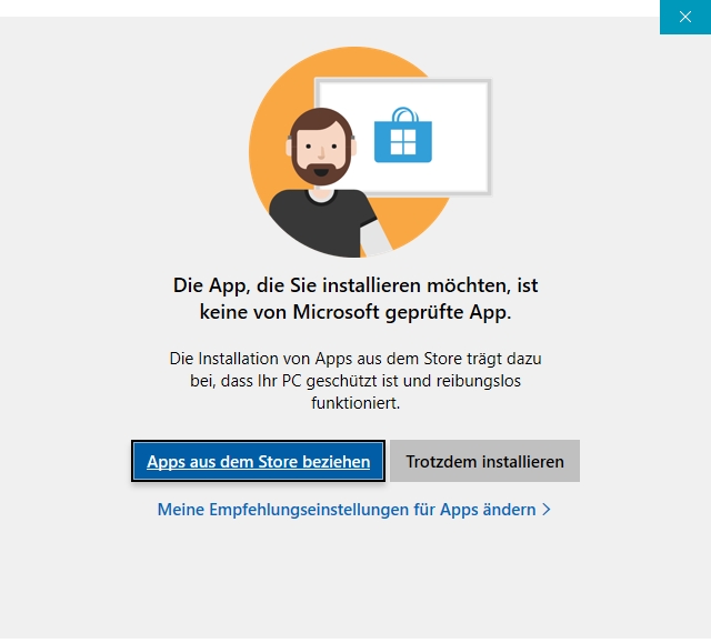

Kann man den Mist wie im bild nicht ausschalten?
Nicht das Bild stört mich, nein diese andauernde Belehrung und
Verunsicherungen der Benutzer seitens MS und der erhobene Zeigefinger
stört mich sehr.
Man könnte höflicher Weise den User informieren, wenn der User es will,
dass diese Meldung nicht mehr kommen soll, er bitte auf diesen Link
klicken kann.

von Andreas M. (elektronenbremser)
Du bist ein Troll der das offensichtliche......
was passiert wenn du auf den Link "Meine Empfehlungseinstellungen für
Apps ändern" klickst? Er ist prominent in deinem Screenshot zu sehen.

OK, was passiert dann? Geht dann eventuell etws kaputt und läßt sich
nicht mehr rückgängig machen? Hat das schon jemand hier gemacht und kann
erfreuliches berichten?
Ja, natürlich kann man das abschalten. Im Screenie ist doch schon ein
Link auf die Einstellung. Und es geht auch nichts kaputt.

von Εrnst B. (ernst)
> Nachdem MS so meinen PC verhunzt hat
Moment. Du warst es doch, die da mit zweifelhaften
Haxxor-Script-Kiddie-Tools auf dein Windows losgegangen bist, um die
Startup-Zeit zu verlängern (sh. dein Screenshot im anderen Thread)
Und jetzt ist MS schuld, weil du dein Windows absichtlich sabotiert
hast?
Oder ist MS schuld, weil der Dialog oben eine "Trotzdem
installieren"-Schaltfläche bietet, die für dich wohl besser nicht
vorhanden wäre?

Kurios ist ja, solch ein Bild / Hinweis habe ich bis dato überhaupt noch
nie zu Gesicht bekommen. Wie verhunzt hast du dir eigentlich dein
Windows mit deiner Rumpfuscherei?!?

von René H. (mumpel)
Garnichts. Irgendwie lässt sich alles deaktivieren.

Vermutlich kam nach irgendeinem Update irgendwann mal der Requester, ich
habe dann sehr warscheinlich die Einstellung auf "überall" geändert und
dann vergessen.
Was erwartest Du?

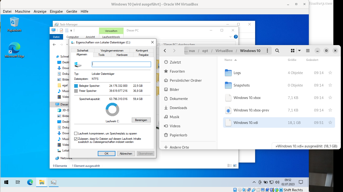

Michael U. schrieb:
> Naja, sowas wundert mich nicht, gibt genug Ungereimtheiten.
Meine gestern frisch installierte Windows 10 VM belegt 18.1 GB auf dem
Host, aber Windows schätzt sich selbst größer ein, nämlich 22.5 GB.
Ist wohl sei ein Männerding.

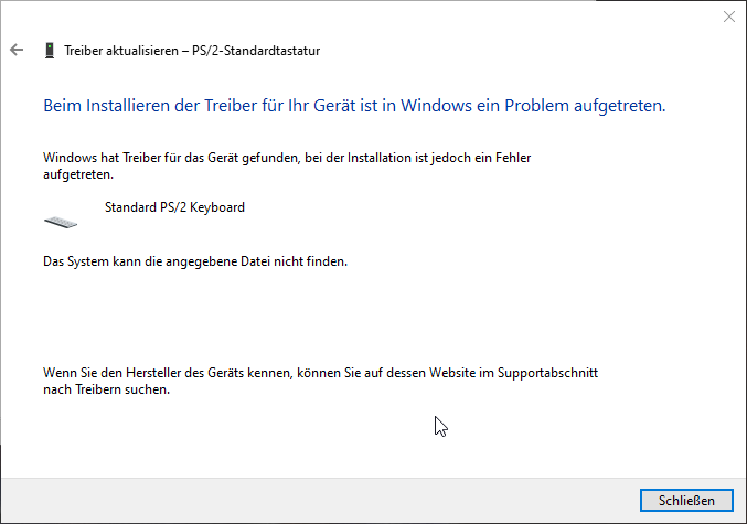

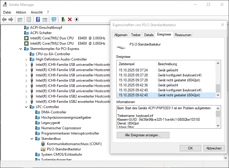

Meine PS/2 Tastatur geht nicht mehr. Habe bereits Deinstallation
versucht, aber es lädt immer die alten Treiber. Hab auch den
*'C:\Windows\System32\DriverStore\FileRepository\keyboard.inf_amd64_5938
c699b80ebb8f'*  Ordner und die darin enthaltenen Dateien *i8042prt.sys*
*kbdhid.sys* *keyboard.inf* *keyboard.PNF* aus
*'C:\Windows\System32\Drivers'* bzw. *'C:\Windows\INF'* gelöscht und
versucht mit `'pnputil.exe /delete-driver keyboard.inf /uninstall'` den
kaputten Treiber loszuwerden, aber PS/2 Tastatur wird trotzdem (nach
Deinstallation und *"Nach geänderter Hardware suchen"*) wieder als
installiert angezeigt (mit Problemstatus 0xC0000034). Manuell über die
*keyboard.inf* installieren (alle vier Dateien in einem Ordner) bricht
ab mit *"Das System kann die angegebene Datei nicht finden."*
Unter Windows 7 und Linux geht die Tastatur. Unter Windows 10 seit einem
bei Systemstart ausgeführten Chkdsk nicht mehr. Wie bekomm ich den
verflixten Treiber neu installiert?
Einen Dienst *"i8042prt"* konnte ich auch nicht finden.

Alexander schrieb:
> Wie bekomm ich den
Ich würde mal im Gerätemanager und im Bios nachsehen, welche Optionen
sich anbieten.

von Alexander (alecxs)
\*Multiboot - gleicher PC

von Karl B. (gustav)
Aber die über USB schon?
Wo liegt das Problem?
Ich benutze PS/2-USB Adapterstecker in so einem Fall.
www.amazon.de/Wentronic-USB-Adapter-Stecker-auf-Buchse-Grau-Violett/dp/B
000VMZB1U/
Platte defekt?
Hast Du eine System-CD oder -DVD und kannst darüber eine
"Reparaturinstallation" offline durchführen?
Ich will doch nur den Treiber neu installieren der mitten im Betrieb
ausgestiegen ist.
> ausgestiegen ist.
Geht oft nicht anders, als die Win10 CD rein.
Da ist doch dann auch die Reparaturkonsole mit allen Zutaten drauf.
Das "Nachinstallieren" klappt oft nicht so einfach.
Jedenfalls bei mir nicht.
(Auch nicht bei Win 11.)
Hat Win 10 schon
sfc /scannow?
Weiß nicht.
ciao
gustav
Es geht auch keine USB Tastatur. Beim anschließen wird ein Treiber
installiert, aber im Gerätemanager selbes Problem. Scheint also kein
Treiberproblem sondern ein Registryfehler zu sein.
*HKEY_LOCAL_MACHINE\SYSTEM\CurrentControlSet\Enum\ACPI\PNP0303\1*
probehalber mal gelöscht, wird ordnungsgemäß neu angelegt. Nur
Bildschirmtastatur geht noch.
sfc /scannow CBS.log sagt
2025-10-15 18:04:38, Info                  CSI    000002b8 [SR] Cannot repair member file [l:12]'kbdclass.sys' of dual_keyboard.inf, version 10.0.19041.1, arch amd64, nonSxS, pkt {l:8 b:31bf3856ad364e35}, type [l:14]'dualModeDriver' in the store, file is missing
*edit*: Tastaturen gehen wieder. Ich hab die Datei *kbdclass.sys* von
einem anderen Windows kopiert, die fehlte bei mir. So ein Gefrickel kenn
ich sonst nur von Linux.

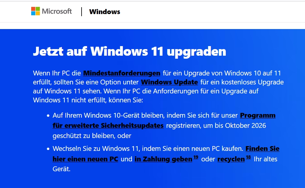

von BirnKichler S. (Firma: Papier & Knalltüten Manufaktur) (max707)
Heute kam diese Meldung auf dem PC.
von Oliver S. (oliverso)
Ja, dann mach das doch.

von Ob S. (Firma: 1984now) (observer)
> ausgestiegen ist.
Oben schreibst du noch, dass da ein chkdsk gelaufen wäre...
Das läuft erstens nicht ohne Grund an und zweitens kann ein korruptes
Filesystem jedes System lahmlegen. Auch nach der Reperatur mit chkdsk
können ja Dateien fehlen.
Und das müssen nicht unbedingt die Treiberdateien selber sein, sondern
können durchaus auch Dateien sein, die zur Treiberinstallation nötig
sind. Das ist nämlich ein recht komplizierter Prozess, der sich nicht
darin erschöpft, ein paar Dateien aus einem Archiv zu holen.
So what? Ist ja auch erst seit ca. 2 Jahren bekannt, dass es so kommen
würde. Einzig die Option mit dem verlängerten Support ist neu (und auf
Europa beschränkt).
Und wie bekommt man dann die 11er Version?
von Ralf X. (ralf0815)
Du weisst, was ein anklickbarer Link ist?
Du weisst, wie man sowas anklickt?
und wo finde ich ihn?
Tastatur ging nicht mehr. Ich habe die Numlock-Taste sowie STRG + ALT +
ENTF getestet ohne Reaktion, dann den PC in der Annahme er sei
abgestürzt ausgeschaltet. Das hatte ein chkdsk zur Folge.
Woher willst du das wissen? Also, dass das Ausschalten die Ursache für
das chkdsk war. Denn normal ist das nicht. Es sei denn, du betreibst das
System auf einer FAT-Partition. Und falls das so ist: Selbst schuld,
Voll-Honk.
> das chkdsk war.
Ich sagte ausgeschaltet (nicht heruntergefahren)
Du bekommst die gar nicht, weil dein Rechner nicht Win11 geeignet ist.
Was in unzähligen Beiträgen hier auch schon diskutiert wurde.
Dir bleibt nur die andere Option, die da angeboten wird.
Oliver
Karl B. schrieb:
> Auch mal schauen, was HDD so zeigt.
> Das Win 11 will afaik doch das GPT.
Wie schon gesagt: Gerätemanager oder Laufwerksverwaltung tut's auch. Auf
beiden Wegen kommt man zu einer Eigenschaftsseite, die natürlich auch
die Angabe zum Partitionsschema enthält. Siehe beispielhaft Bild im
Anhang.

Oliver S. schrieb:
> Ohne Worte…
> Oliver
Hmm, scheint aber nicht so zu sein. 3 Wörter, einer davon ein Name.
