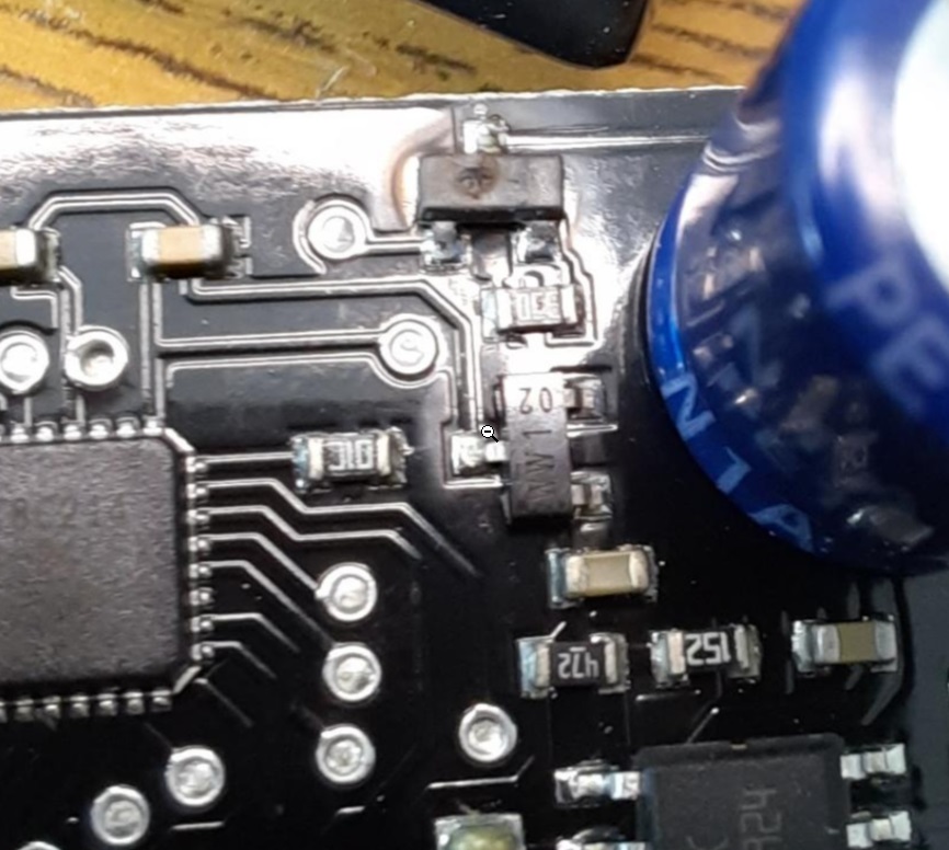

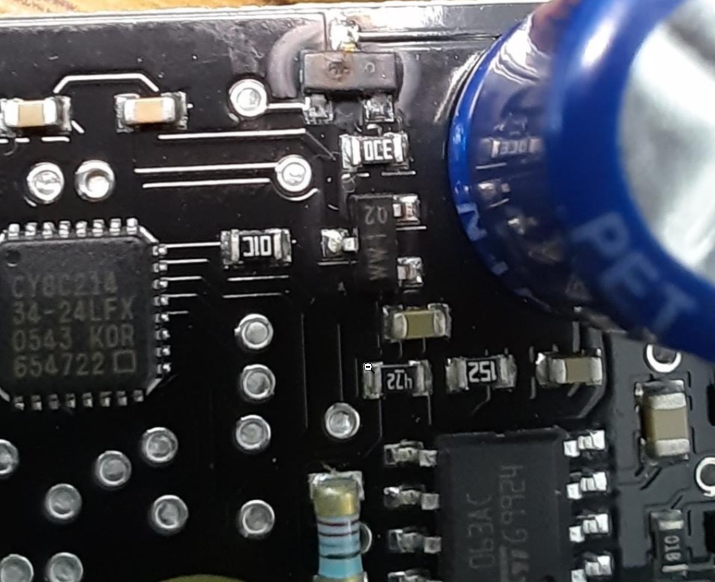

mir ist ein defektes Gerät zur Reparatur hingelegt worden. Eine
Steuerung für einen Free-Fall-Tower von Faller.
Auf dem Foto sieht man den offensichtlich defekten SOT23.
Mit der Lupe erkennt man "6B" und eine "5" die quer gedruckt ist.
Von der Schaltung her:
Im Bild oben ist Pin 3, das geht direkt zur rohen Betriebsspannung. Also
16V Wechsel -> Brückengleichrichter -> Elko -> Pin 3
Pin 1 verschwindet in dem Via, geht ohne irgendwelche Bauteile oder
Abzweige an den Pin 15 (P1[4], EXTCLK, M) des µC. Könnte Eingang oder
Ausgang sein.
Pin 2 geht ausschließlich an den Widerstand mit der Bezeichnung "OCE"
oder eher "330". Der sieht zwar unter der Lupe gut aus, hat aber keinen
Messbaren Widerstand, also R > 20MOhm. Also vermutlich ein 33 Ohm
durchgebrannt. Die andere Seite des Widerstandes geht an die
Massefläche.
Was könnte der SOT23 sein? Voltage Detector? Festspannungsregler? Der
RICOH R3130/R3131 passt vom Pinning nicht.

Das passt aber von Schaltung her garnicht.
Schaltet der hier ein Last von 33 Ohm? Wozu? und auch noch mit einem
PNP!

Der Freifall-Turm kann doch über DCC gesteuert werden? Dann macht so ein
"Lastwiderstand" schon Sinn, nämlich als "Decoder Acknowledgment
Mechanism" im "Service Mode", s. NMRA S 9.2.3: Erhöhte Last (mind. 60mA
für 6ms), das kann vom Programmiergerät detektiert werden. 330 Ohm ist
dann aber vielleicht etwas zu groß, das sollte nämlich ab 8.5V
funktionieren.

von Rangi J. (rangi)
Andreas B. schrieb:
> "Decoder Acknowledgment Mechanism"
Das ergibt natürlich total Sinn, Danke für die Eingebung.
Ich habe derweil mal das defekte Teil abgelötet. Und siehe da, hier ist
noch mehr kaputt. Der Step-Down geht jetzt in Überlast, die
Systemspannung (vmtl. 3.3V) liegt bei unter 1V und der µC wird jetzt
heiß. Der µC hat dann vermutlich über den defekten Transistor die
16V..20V abbekommen.
Vermutlich Totalschaden.
von Andreas B. (abm)
Ah, ja, das 'O' war so dran gequetscht ... 33 Ohm sind andererseits aber
etwas wenig. Realistischer wäre irgendwas in der Gegend von vielleicht
80 bis 120 Ohm.
