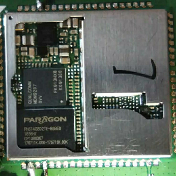

Hallo, ich habe Probleme mit einem quectel mdm9607. Ich hab USB_VBUS,
USB_DM, USB_DP, GND mit dem PC verbunden aber ich habe Störungen drauf.
Manchmal klappt die Verbindung aber meistens bekomme ich nur
Input/Output Error.
Ich denke ich muss da irgendwas mit Kondensatoren machen, aber was?

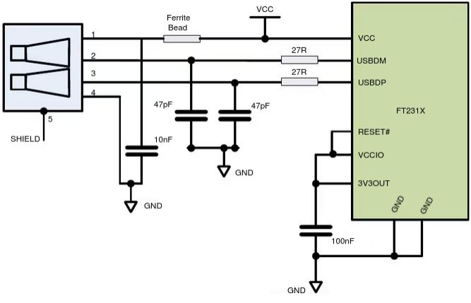

von Marco K. (fuerst-rene)
Also ich habe beim FTDI immer eine 30V Transzorb Diode drin deren
Kapazität da Bidirektional reich immer und einen 33 Ohm dazwischen. Habe
noch nie Probleme gehabt da ich dahinter immer einen Optokoppler packe
und alles trenne. USB-Masse ist nie die Masse vom Rest.

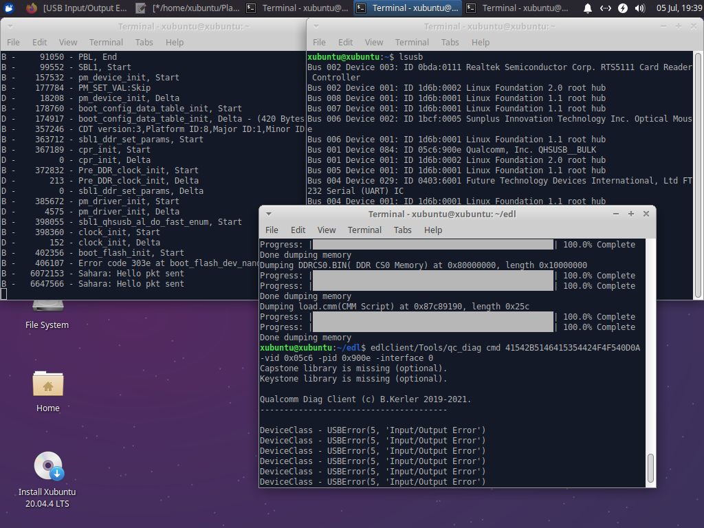

von Alexander (alecxs)
Das Betriebssystem ist völlig egal. Im Windows Gerätemanager taucht es
fünfmal kurz auf mit unbekanntem Descriptor und schaltet den USB port
komplett ab, da hilft dann nur ein Neustart. Wenn unter Linux eine
halbwegs stabile Verbindung gefunden ist (memorydump funktioniert
manchmal ohne Unterbrechung) dann zeigt es unter Windows auch den 900E
Treiber an.
Im Datenblatt steht "USB 2.0 compliant. Require differential impedance
of 90 Ω." also mal mit Widerständen probieren?

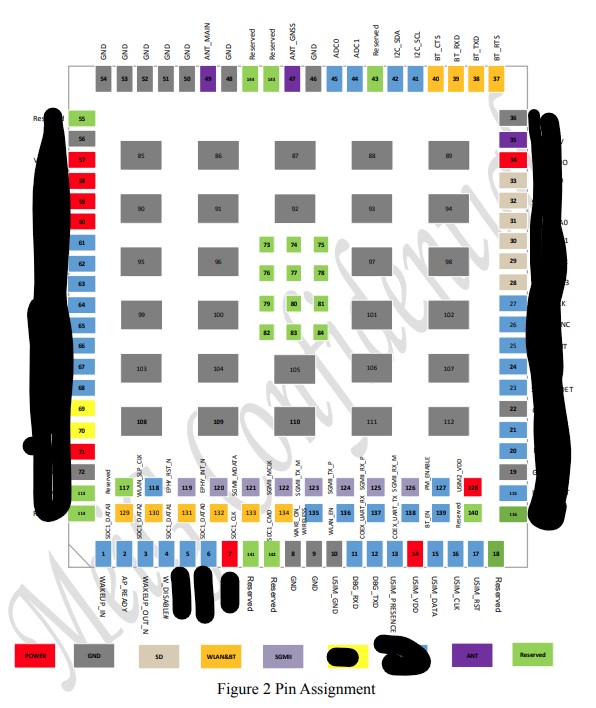

über UART sehe ich dass es neustartet sobald ich USB verbinde, und geht
dann in 900E. Ziel ist 9008 aber dazu fehlt mir das Pinout. Hatte
gehofft vielleicht über AT commands in den EDL Modus zu kommen, aber gut
das ist ein anderes Thema.
Solange USB nicht stabil ist nützt mir EDL auch nichts.
Alexander schrieb:
> Spannung ist 2.8 V
Ich hab dir da mal einen Screenshot ausm Datenblatt angehängt.
Die Module sind tatsächlich aus historischen Gründen darauf ausgelegt,
direkt mit einer LiIon-Zelle betrieben zu werden.
Wenn man einen Spannungsregler braucht, muss dieser 2A-Pulse aushalten
können, die Spannung muss mit ordentlich Kondensatoren gepuffert werden.
Das ist keine Karte und es gibt auch keinen Sockel. Die Bezeichnung
mdm9607 hab ich aus dem UART, das kann sonstwas sein.
Das hier kommt dem am nächsten.

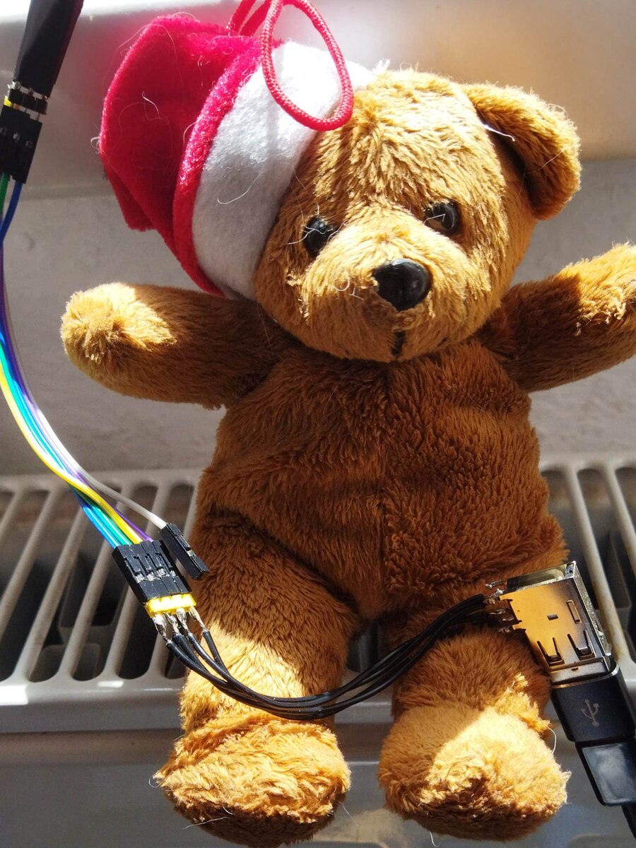

Alexander schrieb:
> Drähte sind 5 cm und gleich lang
Das ist schlichtweg gelogen. Auf deinem Foto sehen wir neben einem
Teddybären auch, dass auf deine 5cm Kabel mindestens noch einmal 10cm
Dupont-Leitungen kommen. Wie es danach aussieht, zeigst du uns (aus
gutem Grund?) nicht.
Ich bin raus. Ich habe nicht den Eindruck, dass du ernsthaft an Hilfe
interessiert bist.
Sebastian R. schrieb:
> Bei dem USB-Aufbau kann ich verstehen, warum es nicht funktioniert.
Insgesamt sind es 30 cm. Was ist falsch? Zu lang? nicht geschirmt? Wie
sollte ich es anders machen?

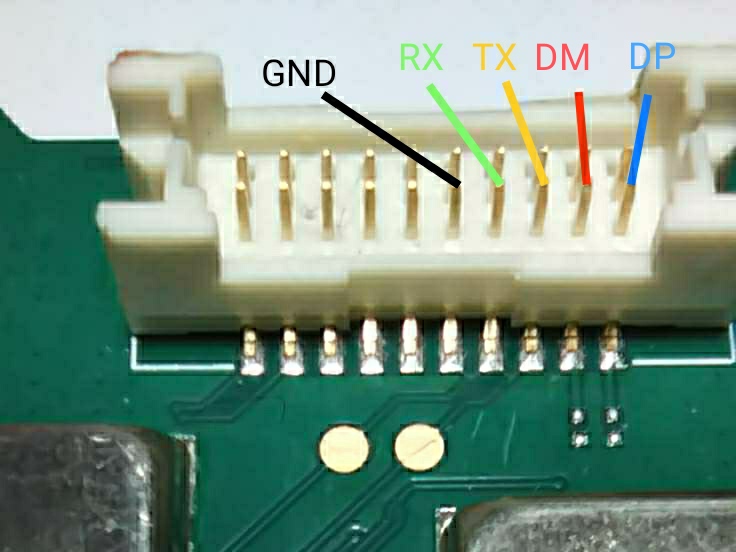

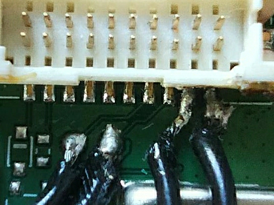

Das oben ist das was ich für Vbus halte, unten mit Sicherheit Reset und
vermutlich Boot. die Pins auf der Rückseite sind UART und USB. Original
ist ein fünfadriges Kabel mit genannten Farben und Pinbezeichnungen
daran angeschlossen.
Nein ich möchte keine Buchempfehlung und nein ich möchte keinen Lötkurs
besuchen. Die Frage war ob man die USB-Verbindung mit Widerständen und
Kondensatoren stabilisieren kann, wenn ja, wie?
Da keiner die Antwort kennt probiere ich es einfach weiter.

Das Bild ist nur mal ein Beispiel dass Kondensatoren an USB durchaus
möglich sind, und auch die Widerstände nach denen ich gefragt hatte...
... jetzt kommt bestimmt gleich wieder einer mit Dunning-Kruger.

Ich sehe da nach Gusto gelötete Kabel mit mehreren Dupont-Steckstufen,
mit unbekannter Gesamtlänge, weil außerhalb des Fotos.
Diese Dupont-Stecker sind Schrott, und auf den Bildern auch noch
unterschiedlich tief drin, das zeigt schonmal wie wabbelig das ist. Das
führt zu Problemen.
Bzgl. des maximalen Längenunterschiedes mal dies hier:
https://electronics.stackexchange.com/questions/52851/usb-differential-pair-length
Dass richige USB-Kabel geschirmt worden sind, ist schon gesagt worden.
Man könnte ja auch einfach mal die Kabelstrecke sehr sehr kurz (<10cm)
halten.
Bei deinem Hinterhofaufbau in der Länge, wenn es denn sein muss, hätte
ich einfach ein USB-Kabel genommen und auf einer Seite den Stecker
abgeschnitten, und das dann angelötet, und die andere Seite eingesteckt.
Deine Probleme:
Keine Schirmung
Wackelige Kontakte
Längenunterschiede
Inhomogenitäten zwischen den beiden Differentialadern
DVB-T2 sendet bspw. im Frequenzbereich ab 470MHz.
Welche bekanntermaßen nicht zur Stromversorgung von Funkmodulen taugen,
weil: zu hoher Innenwiderstand.

Das Reference Design braucht es nicht mal unbedingt. Ist immerhin alles
einigermaßen standardisiert. Ich habe selber schon mal Mini-PCI-Karten
und auch die SoMs direkt verarbeitet. Das ist alles untereinander
kompatibel. Auch EC25 und dein Ding.
Sogar der UART ist an der gleichen Stelle.
Hab mal zensierte Versionen (um dir nicht den Spaß zu rauben) vom Pinout
und der USB_BOOT Beschreibung angehängt. Ich denke, das Dokument dazu
kannst du alleine finden.
Schön wer's. Ich kann weder an 11, 12 noch 67, 68 die UART Pins
wiederfinden. USB_BOOT an 115 funktioniert auch nicht, und an 7 messe
ich 2.4 V
> wiederfinden.
Das eine ist ein Debug-UART, der ist meistens nicht aktiv. Der andere
UART hat eventuell einen Hardware-Handshake, du brauchst also mehr als
zwei Pins. Steht aber im Manual, ob dem so ist.
Ich lese doch aber Daten über Debug-UART, die beiden Test points (siehe
Bild). Also entweder ist ausgerechnet auf diesen Pins Lack drauf oder
mein Durchgangsprüfer ist kaputt.
