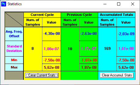

von Helmut -. (dc3yc)
So sieht die aktuelle Genauigkeit des VE2ZAZ-Normals aus. Läuft hier
schon Monate vor sich hin. Diverse Ausgänge für 1MHz, 10MHz und 25MHz.
