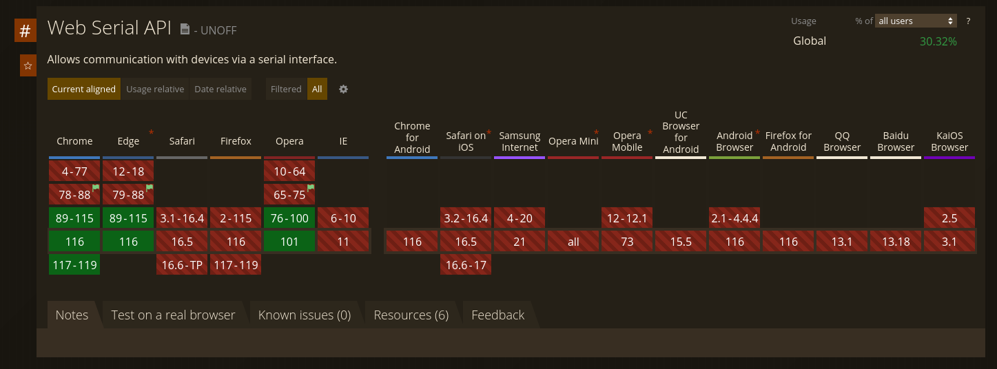

Nicht jeder Browser ist kompatibel:
https://entwickler.de/api/webserial-api-webapplikation-hardware-interaktion

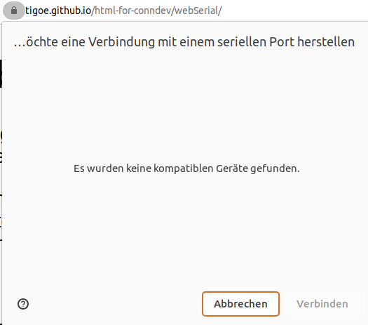

Bei mir funktioniert das leider nicht. Webserial scheint von Chrome
unterstützt, aber er zeigt keine Schnittstellen an (Bild). Woran könnte
es liegen?
System: Ubuntu 20.04
Chromiung: Version 114.0.5735.198 (Offizieller Build) snap (64-Bit)
christoph@..:~$ groups
christoph .. dialout .. plugdev .. usbusers
von Εrnst B. (ernst)
Würde vermuten dass "snap" daran schuld ist. Da wird der Chromium
nochmal in sein eigenes "Gefängnis" gesperrt, und wenn die Snap-Macher
nicht daran gedacht haben, auch serielle Ports dort rein zu lassen, wird
das nix.
Screenshot:
Version 114.0.5735.106 (Offizieller Build) built on Debian 12.0, running
on Debian 12.0 (64-Bit)
-> Installier dir einen Chrome, der kommt ohne Snap. Oder such eine
Anleitung, wie du die Debian-Chromium-Paketquellen in's Ubuntu
gefrickelt kriegst.
Edit:
Evtl reicht auch ein
>> sudo snap connect chromium:raw-usb
um das Chromium-Snap an USB-Devices ranzulassen.
von Christoph M. (mchris)
Danke für die Hilfe :-)
Das habe ich jetzt probiert, aber es scheint nicht zu funktionieren.
Ich habe das Snap-Paket mal deinstalliert und dann mit
https://askubuntu.com/questions/510056/how-to-install-google-chrome
> sudo apt-get update
> sudo apt-get install google-chrome-stable
Chrome direkt installiert. Zeigt aber weiterhin keine Schnittstellen.
Funktioniert Webserial bei Dir? Wenn ja, auf welchem System?
Ja. Debian 12, sowohl mit Chromium als auch mit Chrome.
Deine Installations-Anleitung ist von 2014, auch wenn die mal
aktualisiert wurde.
Keine Ahnung warum das über ein PPA läuft. Du kannst Chrome auch direkt
von hier herunterladen: https://www.google.com/chrome/
Und dann einfach das heruntergeladene .deb installieren. Das legt dann
auch einen sources.list Eintrag für automatische Updates an.
Kann aber sein, dass das PPA exakt dasselbe tut.
Chromium kann problemlos parallel installiert bleiben.

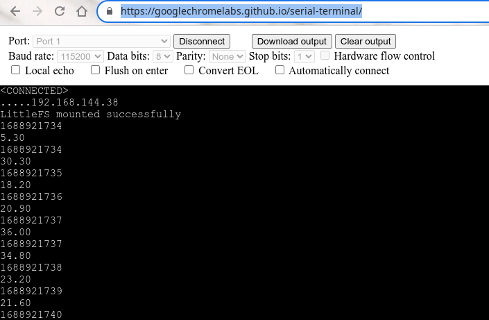

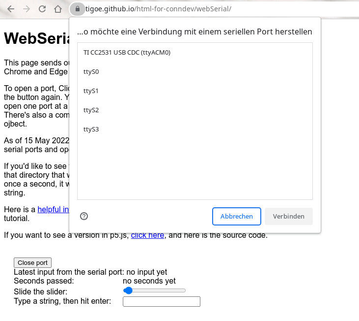

Screenshot vergessen:
Serial-Terminal über Chromium zu einem ESP8266-Patinchen.
https://googlechromelabs.github.io/serial-terminal/
Ok, vielen Dank für die Hilfe. Jetzt läuft es.

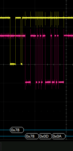

Im Moment versuche ich, mit Webserial Daten zu senden und zu empfangen.
Dazu ein kurzes Beispiel: Drückt man den "send" Knopf, wird das Wort
"hello" gesendet. Alle Zeichen von der seriellen Schnittstelle sollen im
Browserfenster angezeigt werden.
Aus mir unerfindlichen Gründen wird nur das "hello" gesendet. Man sieht
es auf dem Oszilloskop. Das Empfangen will aber einfach nicht
funktionieren.
Hat jemand eine Idee?

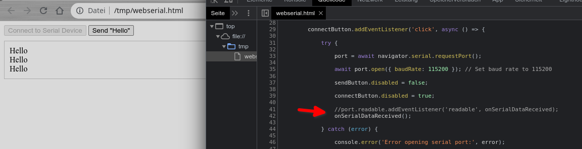

> port.addEventListener('readable', onSerialDataReceived);
gibt es nicht. SerialPort hat events für connect/disconnect, aber nicht
für "readable".
Brauchst du auch nicht, du kannst einfach "async" vom reader lesen.
d.H.:
Ändere Zeile
port.readable.addEventListener('readable', onSerialDataReceived);
in
onSerialDataReceived();
(ohne "await"!)
Und schon funktioniert dein Beispielcode.
(Vorschlag auf kleinste Änderung hin ausgewählt, nicht auf schönsten
Code)
Nachtrag: Falls du dich wunderst, warum ich "Hello" im receivedData
stehen habe und kein
H
e
l
l
o
Ich hab keinen Arduino mit deinem Code angeklemmt, sondern einfach einen
USB->Serial Stöpsel mit Jumper über Rx/Tx.
Ich hab das mal in dein Beispielprogramm zusammengepackt.
im Endeffekt:
                const lineReceiver = new WritableStream({
                  write: lineReceived
                port.readable
                  .pipeThrough(new TextDecoderStream())
                  .pipeThrough(lineTransformer)
                  .pipeTo(lineReceiver);
Bewirkt dass "lineReceived" als Callback automatisch ausgeführt wird,
sobald eine Zeile komplett ist.
Beim Senden (am Hallo-Knopf) habe ich eingebaut, dass er einen Teil
schön langsam Byteweise schickt, und einen Block mit mehreren Zeilen in
einem Rutsch, um zu Zeigen dass so der Text-Decoder trotz Sonderzeichen
nicht aus dem Tritt kommt, und der lineTransformer auch bei mehreren
Zeilen in einem Chunk alle Zeilen brav an den callback übergibt.
Zum Testen hatte ich wieder Rx/Tx gebrückt.

von Christian M. (christian_m280)
> Ziel: eine platforunabhängige GUI für Mikrocontroller. Deshalb wäre es
> gut, wenn Webserial auf allen Platformen einigermaßen problemlos läuft.
Mich würde brennend interessieren ob das jemand bestätigen kann! Oder
halt auf den meisten Plattformen halt...
Gruss Chregu
sh. oben.
Εrnst B. schrieb:
> Android: Nein.
> https://caniuse.com/web-serial
> bzw. Jain: Über das Polyfill, was per Web-USB direkt auf USB->Seriell
> Adapter zugreift, und deren "Treiber" in Javascript nachgebaut hat, geht
> es evtl.
> https://caniuse.com/webusb
Also:
Android bei manchen USB->Seriell Wandlern per Polyfill,
iPhone schaut in die Röhre,
Windows und Linux: Problemlos, zumindest solange man nicht auf Windows95
o.Ä. festhängt und deshalb keine Browser-Updates mehr kriegt.
Desktop-Mac: Hab ich nicht getestet, vermutlich nur mit Chrome, Safari
bleibt außen vor.
Mit den Daten von caniuse: 30% aller User deckst du damit ab, am Desktop
ca. 75%, wenn die Leute bereit sind einen vmtl. schon installierten,
aber selten verwendeten Browser zu Starten: Schätze 80-90%.
Inzwischen stammt eben ein Großteil des Web-Traffics von
Telefonen/Tablets, deshalb der große Unterschied zwischen "alle User"
und "Desktop only"
