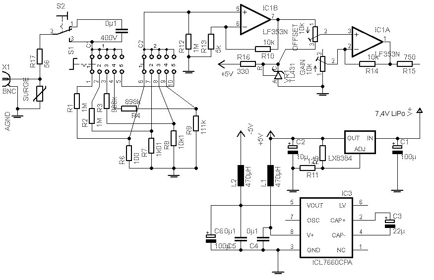

Wenn du dieses Projekt ernsthaft in Erwägung ziehst, dann lohnt sich
auch ein ordentliches Frontend. Auf der Scoppy-Seite [1] sind ja einige
beschrieben. Schaltungen und Layout bzw. PCB gibt’s gleich mit dazu [2].
[1] https://oscilloscope.fhdm.xyz/wiki/Analog-Front-End-Examples
[2] https://oshwlab.com/fruitloop57/fscope-250k5-v2_copy_copy_copy_copy

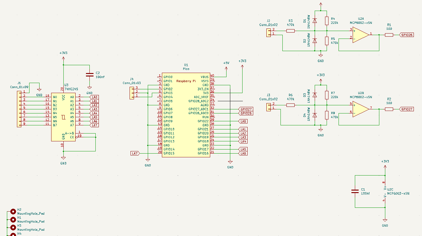

Schönes Projekt, hab mich gerade mal hingesetzt und Platine für ein
analoges Frontend für Dual-Channel mit einem MCP6002 für -10V bis +10V
gemacht. Dürfte dann morgen zu JLC in die Fertigung gehen. Da dort dann
wieder ein paar über sind, ruhig melden wer eins braucht. ☺️

von Christoph M. (mchris)
Rene K. (xdraconix)
>gemacht.
Klingt interessant. Kannst Du einen Screenshot des Designs posten?
Ich denke immer mal wieder über eine Lösung nach, wie man auf sehr
einfache Weise die +-10V auf der 5V Versorgung erzeugen könnte.
Früher hat man immer mal die MAX232 für diesen Zweck missbraucht.
Wenn die Schaltung Strom sparend ist, könnte das vielleicht gehen.

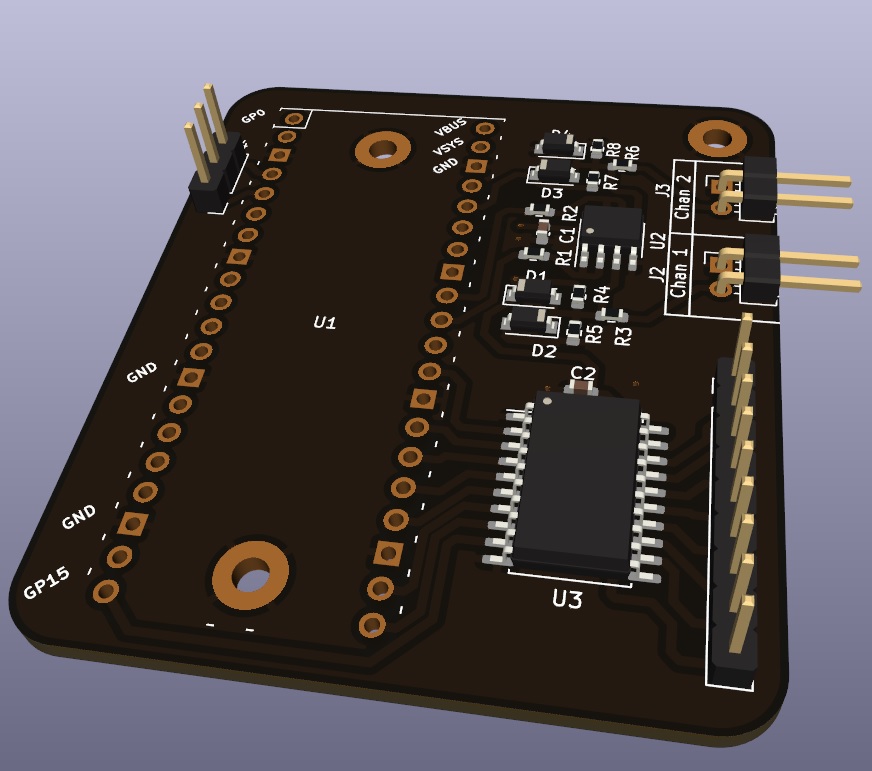

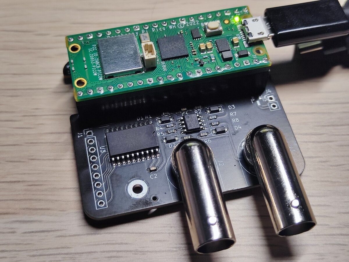

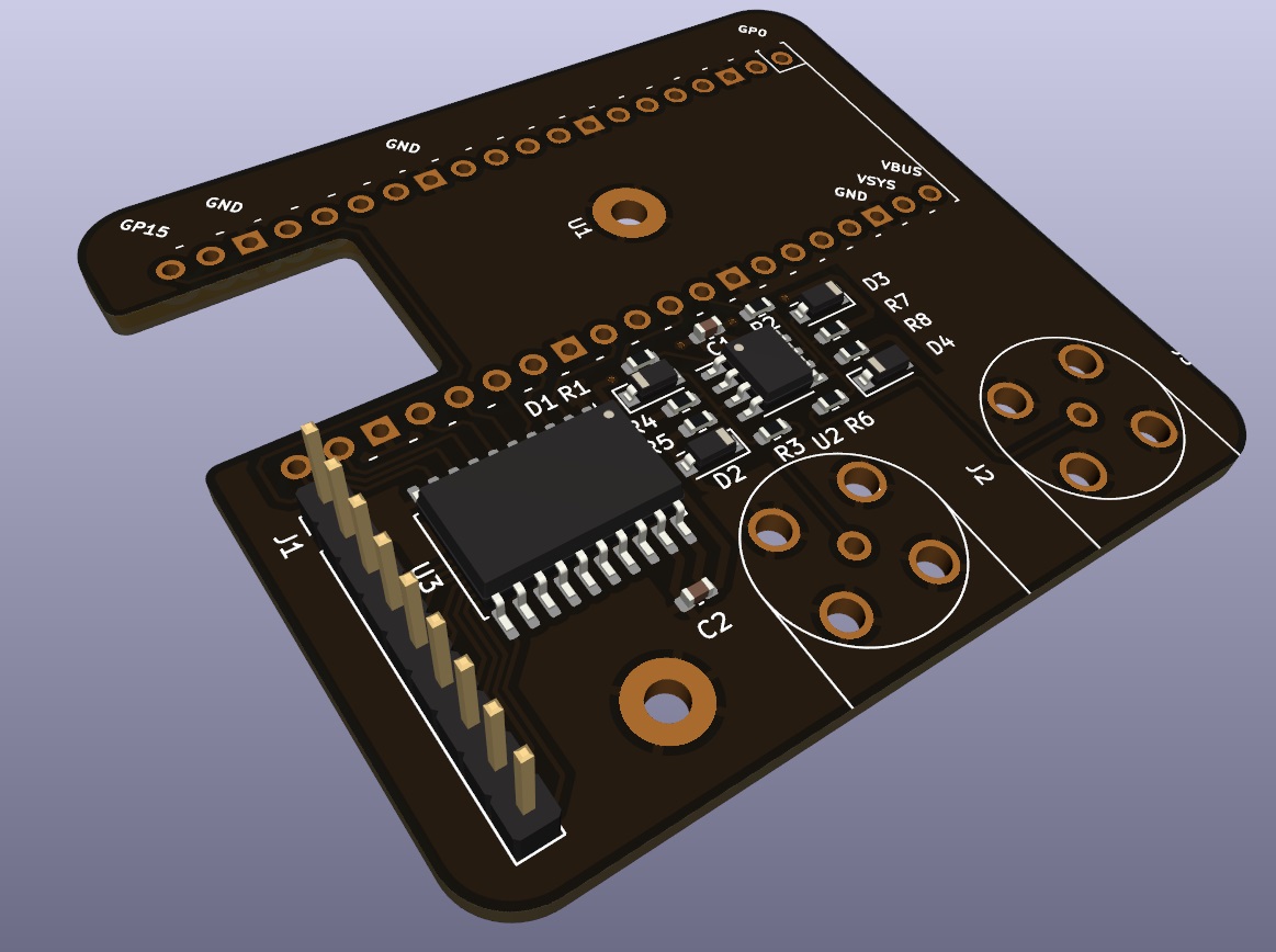

von Rene K. (xdraconix)

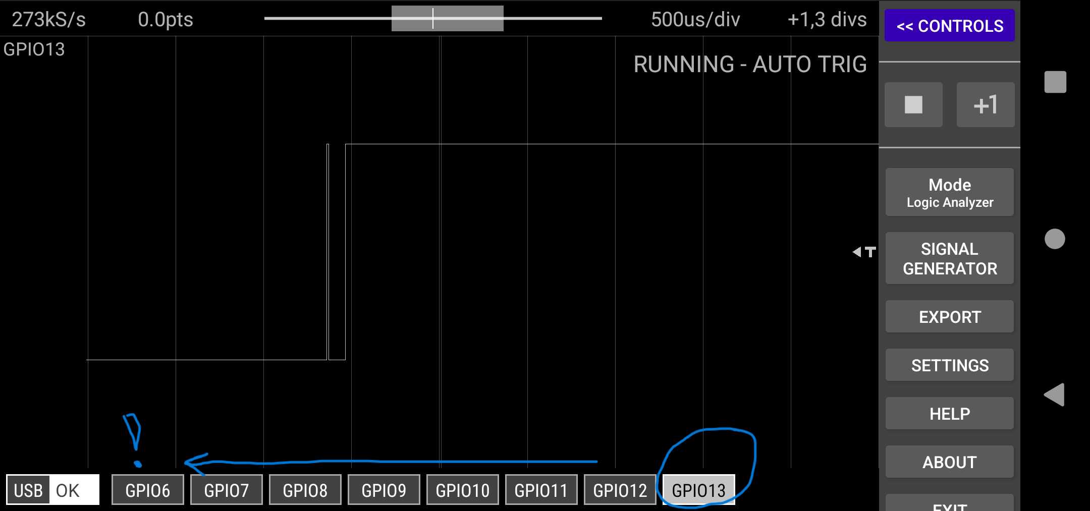

Sooo... der erste Entwurf ist da. Ich habe gleich nochmal einen Buffer
und einen 9pin Header auf die Platine gemacht, vielleicht kann man die
dann auch gleich noch als Logicanalyzer missbrauchen - dazu muss ich
dann aber noch was schreiben. Der 3er Pinheader oben links ist als
"Schalter" gedacht. Auch eventuell für spätere Änderungen / Software.
Bei 10 Stück bin ich aktuell mit Part-Assembly bei ~3€ pro Platine - nur
die Pinheader müssen von Hand bestückt werden.
Morgen werde ich dann mal Inventor anschmeißen und nen Gehäuse dafür
entwerfen. 3D Drucker habe ich ja mehr als genug da :-D
EDIT: Ich habe die 2 Kanäle nun per Pinheader ausgeführt. Ist der Bedarf
nach BNC Buchsen da?!
Danke für die Bilder. Sieht nett aus.
Reicht der OP von der Geschwindigkeit aus? Er ist relativ hochohmig
angebunden und die Dioden haben auch ihre Kapazitäten.
Bei den Logikanalysatoren findet meistens noch eine Schutzschaltung für
die Eingänge:
https://praktische-elektronik.dr-k.de/Projekt/etc/Schutz_Logikanalysator.html
Wie machst Du es mit der Spannungsversorgung? Die +-10V sind ja
vermutlich nicht potentialfrei.
Ich gehe stark davon aus, ich habe mich an die Empfehlung der Scoppy
Seite gehalten. https://github.com/fhdm-dev/scoppy/discussions/63

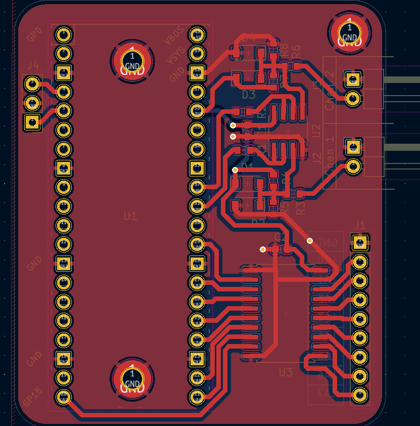

Also ich würde diese zusätzlich sehr begrüßen, einfach einen alten
Tatskopf und gut ist ...

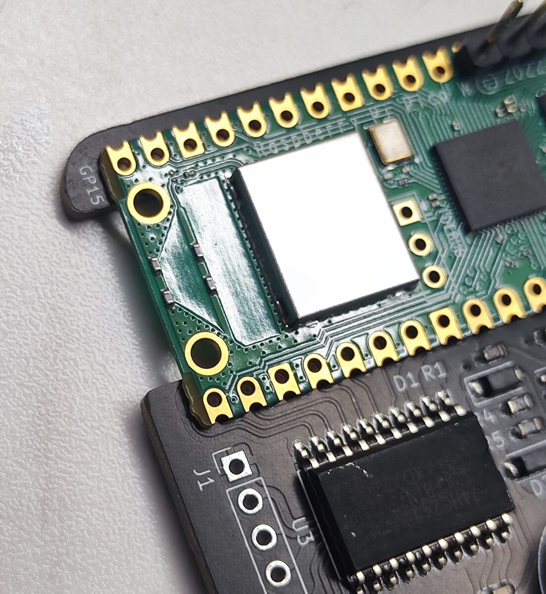

von Stefan K. (stk)

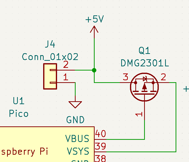

Um auch einen Pico W nutzen zu können sollte im Bereich von dessen
Antenne keine Kupferlage sein oder besser noch die Platine ausgefräst
sein.
Dann könntest du noch Platz für einen Resettaster vorsehen und
vielleicht auch für eine Schottky-Diode zu VSYS und einen zweipoligen
Pinheader für eine externe Stromversorgung.
Richtig, ist gebongt, mache ich heute Abend gleich noch mit rein.
> sein.
Korrekt, spare ich mit aus.
Auch richtig, mache ich noch mit drauf.
Externe Stromversorgung macht keinen Sinn, da ohne USB Verbindung (und
damit unter Strom) auch das Gerät keinerlei Sinn macht.
von Matthias 🟠. (homa)
Bei der Pico WLAN Version dann schon ... kann man ja unbestückt lassen
und wer es braucht ...
Danke das du dich hier so rein hängst!
Wie kann ich Dir das Geld für die Platine(n) zukommen lassen?
Die BNC Buchsen nehmen ja doch ne Menge Platz weg :-D Hab heute mal ein
bisschen umrangiert. Oben ist noch Platz für eine eventuelle externe
Stromversorgung und mittig wird dann noch der Taster für den Reset
hinkommen.
Eigentlich wollte ich ja den 74hc245 mittig zwischen den Pico setzen,
ging auch, aber da hätte ich den cutout für das WLAN nicht mehr dazu
bekommen.

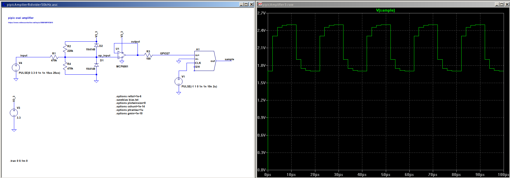

> Das habe ich wohl falsch verstanden, ich dachte Du wolltest +-10V

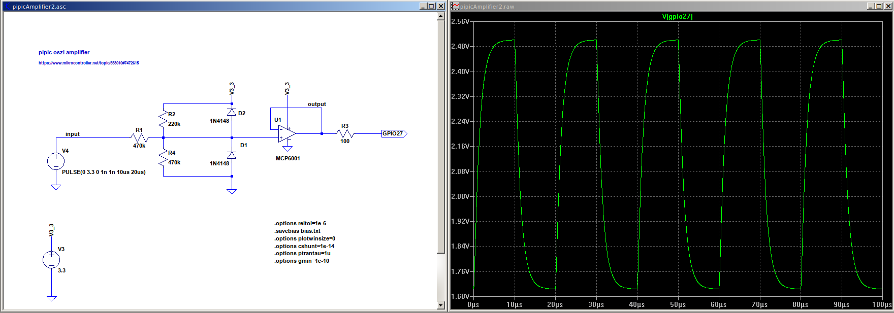

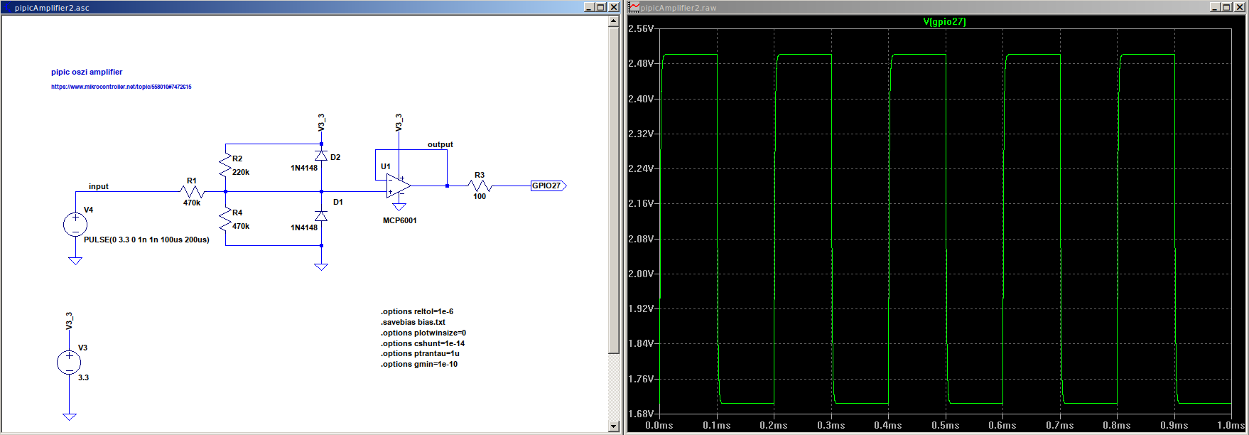

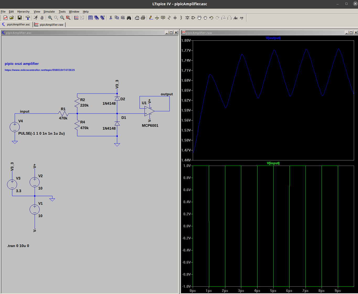

> Versorgung.

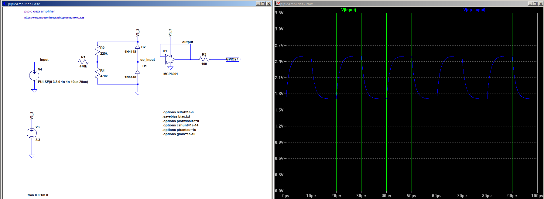

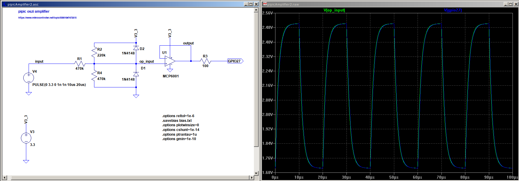

Zu deiner Simulation habe ich mal eine Frage. Bei mir kommt in LTSpice
die Fehlermeldung "Time step too small, initial timeppoint: trouble with
node U1:21"
Könntest du mir da raus helfen irgendwie?
Ich glaube das liegt am Model des Operationsverstärkers von hier:

Hat den Bildschirm bereits drin und wird mit Touch bedient. Wieder mal
ein schönes Projekt von Uwe. Frontend sollte man noch addieren.
Habe ich vor 2 Jahren auch mal angepasst auf ein altes Mobile Cassy von
Leybold.
Anbei mein Frontend.
> wie weit bis Du gekommen? Platinen schon bestellt?
Nein, geht morgen früh raus. War jetzt mal 4 Tage im Urlaub :-D Mir ist
auch aufgefallen als ich heute die Beschriftung gemacht habe, das ich
noch die falschen (für die -7 bis +6.6V Version) Vorwiderstände auf der
Platine hatte. Habe ich noch geändert. Ich schlafe heute Nacht drüber
und morgen früh schicke ich es dann los. Dürfte dann, wie üblich, ca. 10
Tage dauern bis dann die Platinen auf meinen Tisch liegen. Dann mal
ausprobieren ob sie funktionieren.
Die externe Stromversorgung habe ich wie obig gelöst, habe ich auch so
in meinen anderen Pico Platinen, vorteil hierbei: Man kann USB und
externe Stromversorgung gesteckt lassen. Dies wird aber NICHT bestückt.
Auch treiben die beiden BNC Buchsen den Preis leider deutlich nach oben.
Hier hatte ich auch gedacht Du lässt die Pinheader und die BNC Buchsen
können von Hand bei Bedarf bestückt werden.
Aber so ist auch gut :D
Das mit der Stromversorgung ist prima. Ja und Urlaub ist wichtig!
LG Matthias
PS Hast Du meine PN eigentlich erhalten?

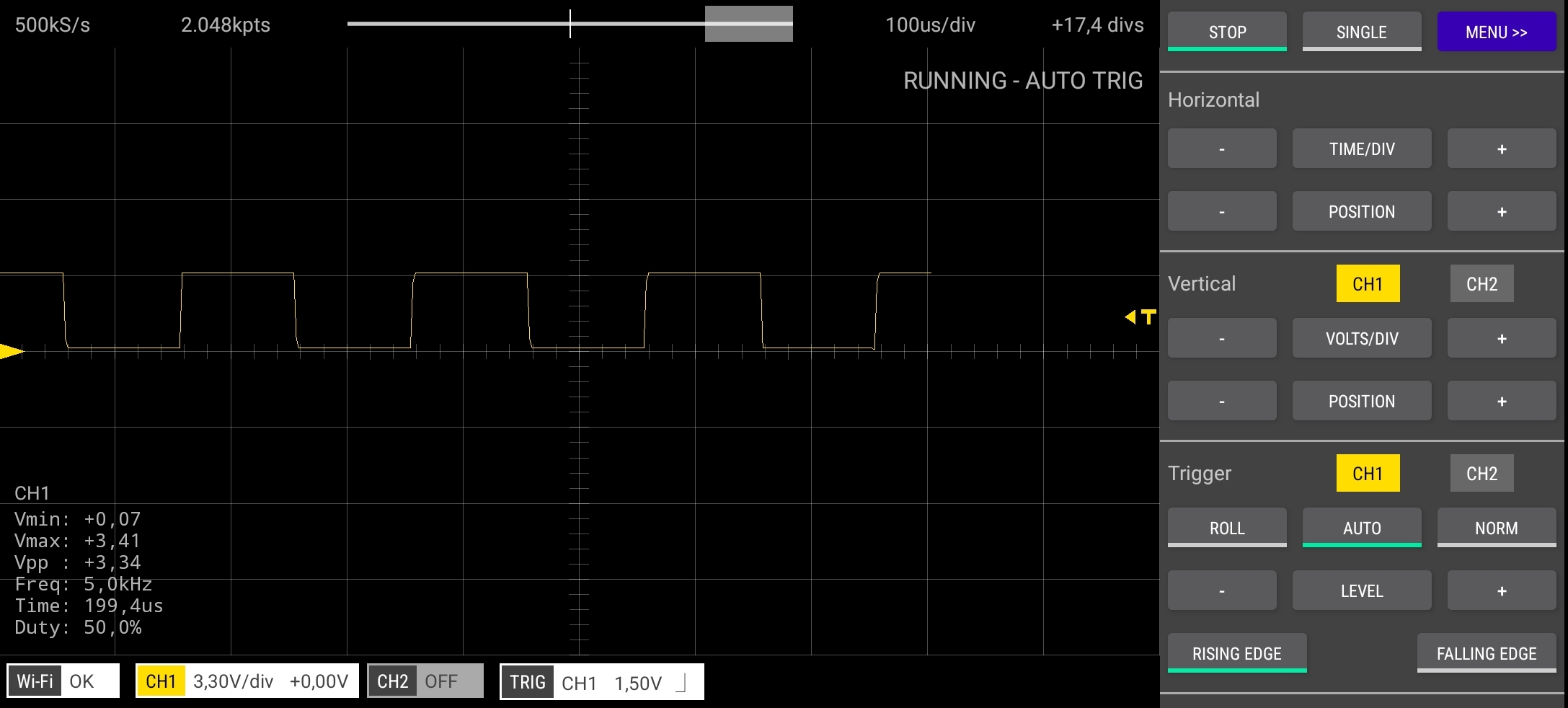

So, sind heute gekommen und nach nem schnellen Testschuß auf dem
Schreibtisch funktionieren sie erstmal tadellos. Ein paar kleine Dinge
ändere ich mal in einer späteren Version. Aber das betrifft nur den LA
Part und der Signal Generator ist nicht mit rausgeführt. Morgen werde
ich das Ding mal mit in die Werkstatt nehmen und mit nem richtigen Oszi
vergleichen.
Also... Erstmal nen schönes Ding. ☺️
Edit: achja... Es läuft auch über WLAN ohne Kabel, wusste garnicht das
des geht. In Ermangelung eines USB-B auf USB-C OTG Kabels darf ich
nämlich morgen nochmal los in MM. 😅
Cool!!
Auf dem Bild ist der Pico mit Pinheader zu sehen, kann auch einer ohne
Pins direkt aufs Board? Oder hast du die Buchsenleisten mit bestücken
lassen?
Ich freue mich und kann es selber kaum erwarten.
Viel Spaß morgen in der Werkstatt, ich bin gespannt.
> Cool!!
> lassen?
Nein, die Buchsenleiste ist nicht mit bestückt. Aber ich habe nur die
die normalen 2,54mm Pads genommen. Ich weiß nicht genau ob die lötbaren
Pico mit den CH auf diese Pads lötbar sind - da ich nur die mit Header
habe (bzw.  bei den anderen habe ich schon Pins angelötet. Mal schauen
ob ich noch einen ohne rumliegen habe.)
EDIT:
Noch einen gefunden in der Grabelkischte... tatsächlich kann man sie
nicht direkt verlöten. Für die nächste Version auf jeden Fall mit
vormerken.
Nette Platine.
Das Signal des Verstärkers sieht in der Simulation bei 5kHz ziemlich
ähnlich aus wie in der Messung.
Allerdings wird die Beschränkte Bandbreite bei 50kHz deutlich
sichtbarer.
@Rene
Ein Workaround wäre die Stiftleiste, wie oben rechts am Pico teilweise
zu sehen, genauso in die Platine einzulöten (also von oben verkehrt
herum einstecken). Dann den Pico darauf schieben/stecken und ebenfalls
von oben verlöten. Hat den Vorteil man hat (etwas kürzere) Pins, an
diese kann man sogar noch Stecker befestigen ;-)

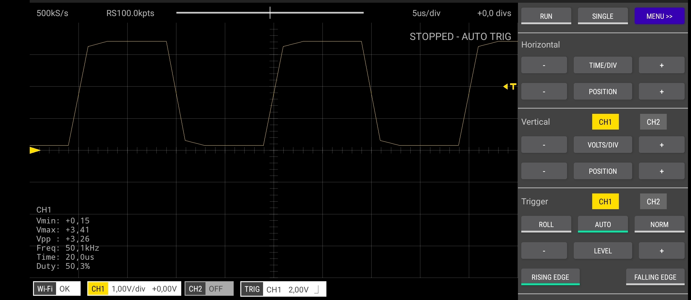

> sichtbarer.
Ja, bei 50khz sieht man dann dies schon deutlich dann.
Die rise und fall sind aber auch schon deutlich bei direktem messen von
Pin zu ADC zu betrachten.
Meinst du ich bekomme über das Analog Frontend bei geringen
Widerstandswerten bessere Ergebnisse?
von Mi N. (msx)
Du hast 2 µs Flankensteilheit bei 500 kHz Abtastrate. Mehr geht einfach
nicht.
Schöne Spielerei, die für NF völlig ausreichend ist!
Klar, man sieht sehr schön, dass die Bandbegrenzung schon durch den
Spannungsteiler und die Kapazität der Dioden und des OP-Eingangs
entsteht.
Macht man die Widerstände kleiner, wird es schneller.
Wenn ich das ganze mit Sample&Hold simuliere, sieht das Bild wesentlich
schlechter als das vom Oszi aus.
Meine Vermutung: Die Oszi-Ap versucht den Tiefpass wegzurechnen.

Bei der Aufzählung darf man den recht langsamen OP nicht vergessen.
Wenn es sein muß, sollte man einen schnelleren OP aussuchen und den
Eingangsspannungsteiler kapazitiv kompensieren. Ein paar pF über R1
sollten schon reichen.
Besser fände ich es, den Eingangswiderstand zusätzlich auf 1 MOhm zu
erhöhen, um für höhere Eingangsspannungen einen 10:1 Tastkopf verwenden
zu können.
Den habe ich absichtlich nicht aufgezählt, weil die Simulation ja zeigt,
dass das Problem von den hochohmigen Widerständen und den parasitären
Kapazitäten kommt.
https://www.mikrocontroller.net/attachment/608100/pipioAmplifier50khz.png
Hier noch mal das Signal am Eingang und dann das Signal vor dem OP.
Helfen könnten vielleicht Dioden mit kleinerer Kapazität oder ein OP mit
kleiner Kapazität.
>eg. 22pf across R1 and R4 and 47pf across R2.
Hmm .. interessante Idee. Vielleicht würde schon ein Kondensator über
dem hochohmigen 470K Widerstand am Eingang reichen, um die Kapazitäten
der Dioden und des OP zu kompensieren. Das Problem ist wahrscheinlich,
das man die Kapazitäten nicht genau kennt und eher so was wie die
Einstellkondensatoren am Tastkopf eines Oszi braucht.
3.7pF über R1 scheinen laut Simulation gute Ergebnisse zu bringen.

von Mi N. (msx)
Die Simulation liefert nur Schätzwerte, da die Streukapazitäten vom
realen Aufbau abhängen. Ein 10 pF Trimmkondensator mit der Option einen
SMD Kondensator parallel zu schalten sollte reichen.
Geringe Kapazitäten hat beispielsweise die BAV99, was hier aber nicht
viel bringt.
Aber: mit 0,6 V/µs ist der MCP6001 ultra lahm, etwa so wie der µA741.
Besser wäre der MCP601/2 oder noch besser und noch G = +1 stabil ein
MCP6021.
Oder man betrachtet die vorliegende Eingangsschaltung ganz entspannt als
Rauschfilter für NF-Signale ;-)

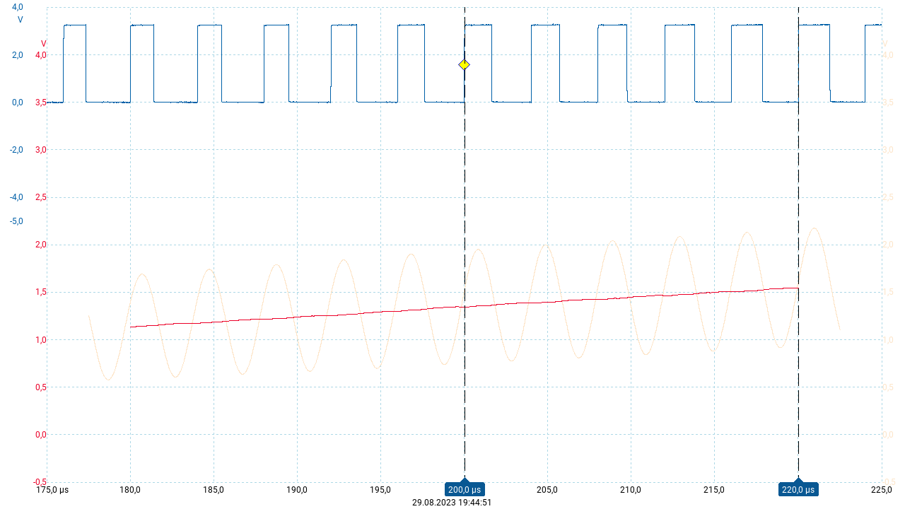

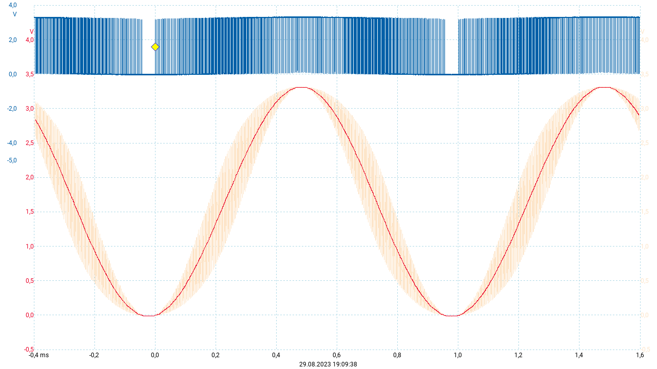

von Stefan K. (stk)
Ich habe mir den 1kHz "Sinus" mal mit meinem Picoscope USB Oszilloskop
angesehen:
Oben in blau auf dem ersten Bild ist das mit einem x10 Tastkopf bei
500MS/s an GPIO22 aufgenommene Signal. Die Pulse neben der Pause (0%
Tastgrad) beim Minimum des Sinus sind etwa 16ns breit, getriggert habe
ich auf die erste steigende Flanke nach der Pause.
Auf das aufgenommene Signal habe ich dann den Tiefpass der
Picoscope-Software angewandt: orange 100kHz und rot 50kHz.
Das zweite Bild zeigt die steigende Flanke des "Sinus" 200µs nach Ende
der Pause.
Nach dem 50kHz Tiepass sieht der Sinus schon recht ordentlich aus, in
Hardware werde ich trotzdem wohl eher so um die 10kHz Grenzfrequenz
nehmen.
von Motopick (motopick)

von Stefan K. (stk)
Motopick schrieb:
> Wenn dir mal schlecht werden soll, benutze die Funktion "Huellkurve".
Warum sollte ich wollen, daß mir schlecht wird?
Falls ich es doch wollte, was genau sollte ich machen? Eine Hüllkurve
über das sich immer gleich wiederholende digitale Ausgangssignal am GPIO
dürfte eher langweilig sein, das über die tiefpassgefilterten
Math-Kanäle noch langweiliger.
> Fazit: Es kann sehr viel Sinn machen, den Eingangsverstärker ohne
Es ging mir um das 1kHz "Sinus"-Ausgangssignal des PiPico Oszilloskops,
das sich mit dem Gerät selbst nicht sinnvoll untersuchen lässt egal
welchen Eingangsverstärker man dafür einsetzt. Deshalb habe ich mein
PicoScope PS5242D mal drauf losgelassen, das ist mit 60MHz analoger
Bandbreite nicht optimal für das PWM-Signal aber ausreichend um genügend
Details zu sehen.
Ja, das ist schade. In der Software schlummern aber noch ein paar mehr
Details.
Danke, erst einmal für die Platinen und "Sour Cola" :-)
Jetzt zum Test:
Firmware von hier
https://oscilloscope.fhdm.xyz/wiki/Installation-&-Getting-Started.html
scoppy-picow-v15.uf2

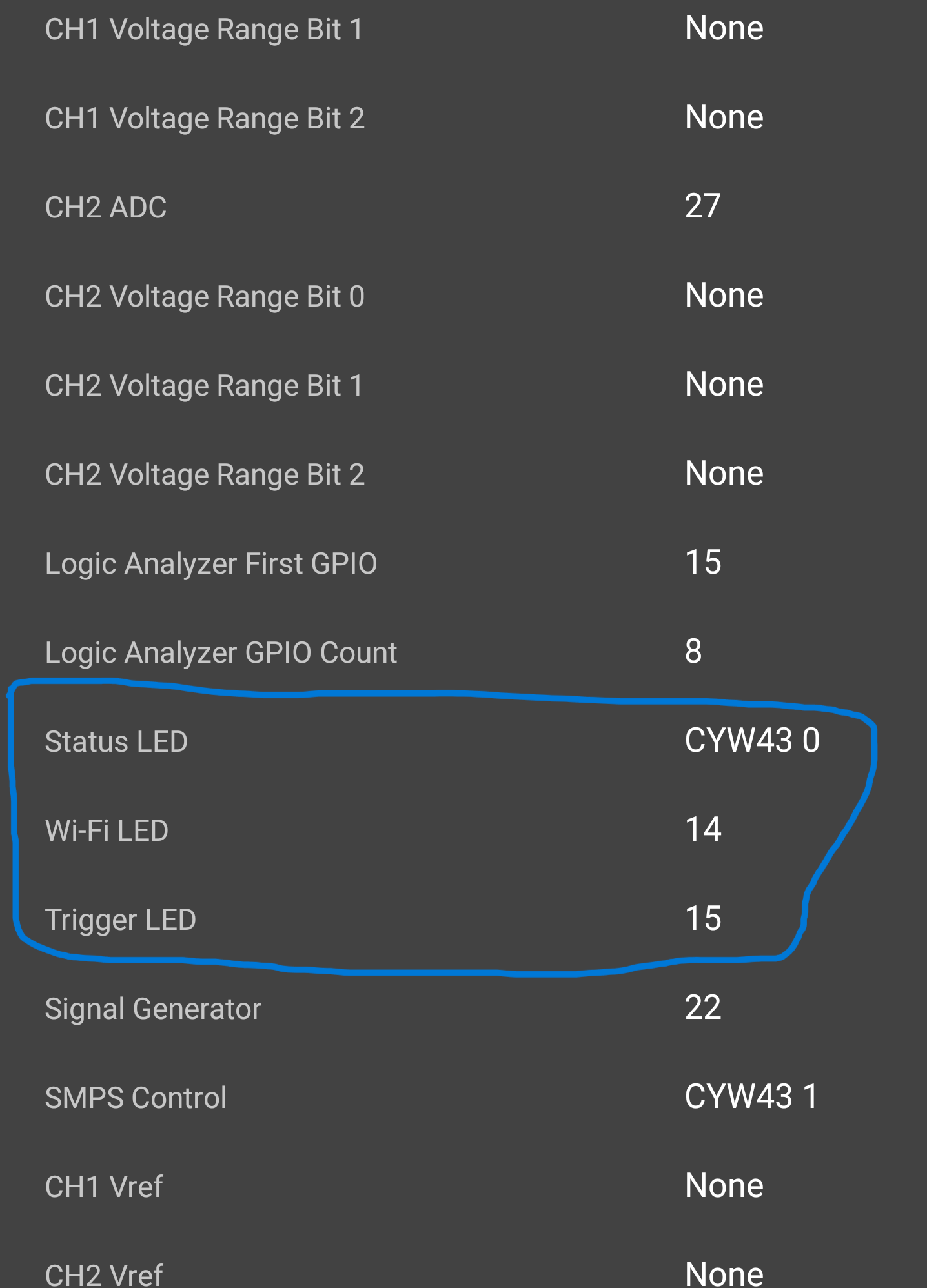

Ich komme allerdings nicht auf die Werte für die Firmware klar ... ? Was
muss hier unter min / max jetzt rein?
Dein Frontend kann ja -10.2V bis +10.1V der PiPico aber 0 - 3.3V am ADC
Dann ist mir aufgefallen das die Beschriftung auf der Platine sich
widerspricht.
Ch1 und Ch2 müssten passend zur Software getauscht werden. Dann passt
auch die Logik Ch1 links und Ch2 rechts.
Dann muss man die LA0-LA7 in der Konfiguration auf Start bei GPIO15
stellen Count 8.
Hier scheint aber auch die Beschriftung der Label in der Software buggy
zu sein. Es wird trotzdem GPIO6-13 angezeigt.
Hier ist es aber auch so, dass 13 dann der linke neben GND ist und 6 der
ganz Rechte :-(
Dann könntest Du in einer Version 2 auch noch SMD-Leds aufbringen. In
der Konfig gibt es die Möglichkeit neben der eingebauten WLAN PiPico Led
noch weitere anzusteuern ... GPIOx

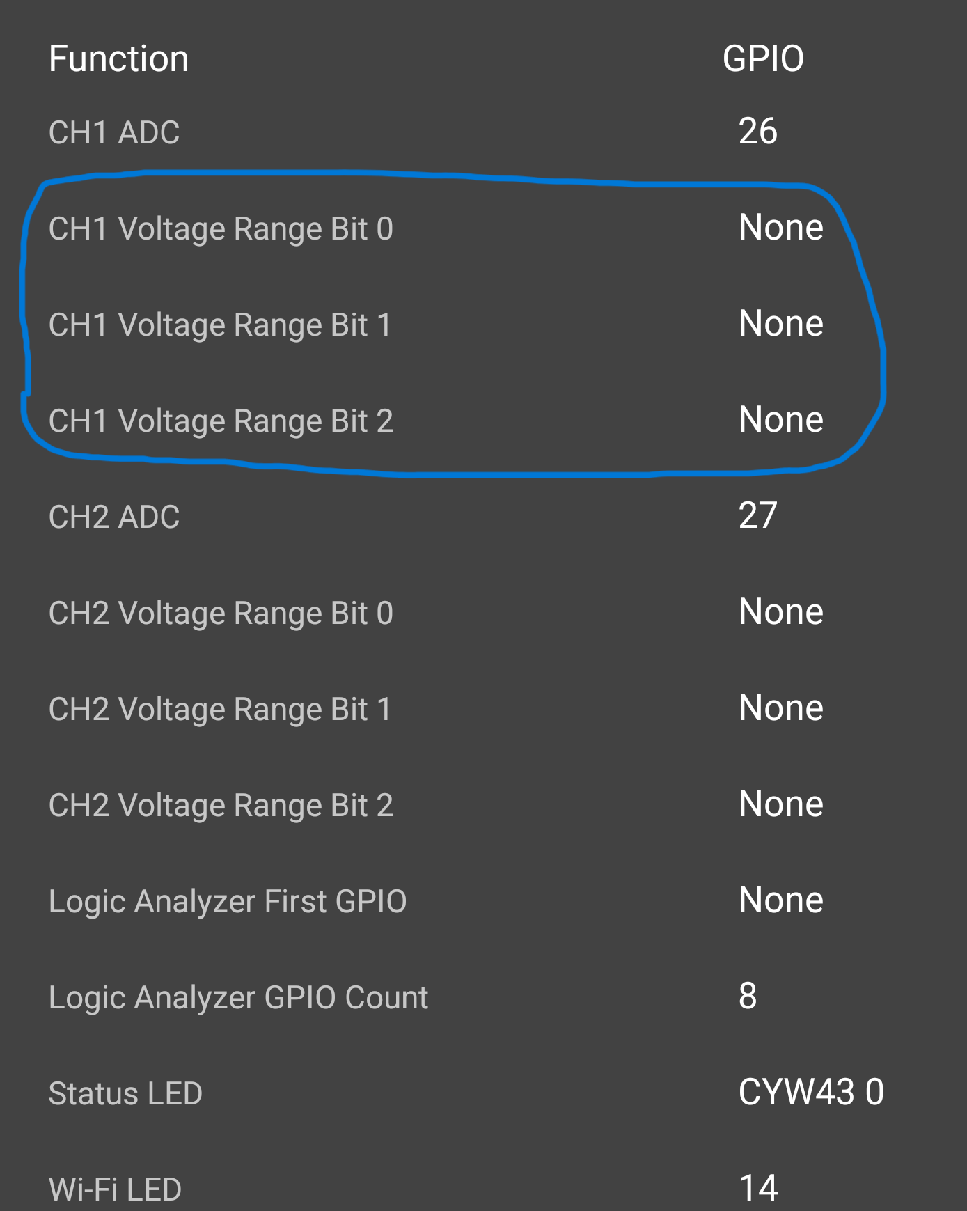

UND viel wichtiger, wofür sind die Voltage Range Bit Zuordnungen?!
Wie gesagt, sehr cooles Projekt Rene! Ich freue mich schon auf die
verbesserte Platine :-)
Kannst du noch den aktuellen Stand als PDF veröffentlichen?
PS Unter Deiner aufgedruckten Web-Adresse ( die auf der Platine) kommt
nur: "Seite wurde nicht gefunden"
Viele Grüße
Matthias
Ich antworte heute Abend mal. Mit den Settings für die Scoppy App, bin
gerade noch auf Arbeit ☺️
So da fange ich mal an:
Unter min / max musst  du die -10.2 und die +10.1 eintragen. Der
Spannungsteiler teilt die Spannung und der OPV macht eine DV Anhebung um
50% so das negative Spannungen gemessen werden können. 0V am Pico sind
also -10.2 und 3.3V am Pico sind +10.1 - Die APP rechnet das dann um.
> widerspricht.
Das ist richtig und Asche auf mein Haupt :-D Das ist in der neuen Rev.
natürlich richtig gedreht.
> stellen Count 8.
> ganz Rechte :-(
Auch das ist korrekt. In der Konfiguration habe ich Trigger und WLAN LED
auf 'none' gestellt. LA auf Port 15 und count auf 8. Auf der Platine ist
dies tastsächlich verdreht. In der neuen Rev geht dies dann von 0-7 und
das auf Doppelpinreihe, so das jeder seinen eigenen GND hat.
Auch wird sich in der neuen Rev explizit an die Vorgaben der Scoppy APP
gehalten damit dies nicht so ein durcheinander ist. Auch die WLAN und
Trigger LED sind mit an Board. Sowie selbstverständlich der
Triggeranschluss.
Die ist dafür da, wenn man sich sein Analogfrontend modular aufbaut,
kann über diese Bits z.b. mit einem Drehschalter, das Frontend gewählt
werden.
Ja versuche ich dieses Wochenende noch ans laufen zu bringen. Den
Web-Container und die Cloudflare bringe ich gleich noch ans Netz.
