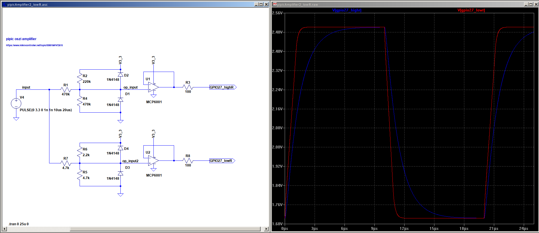

von Christoph M. (mchris)
Hier mal eine Simulation der Eingansstufe vom Link.
Es wird die hochohmige gegenüber einer um den Faktor 100 niederohmigeren
Stufe verglichen.

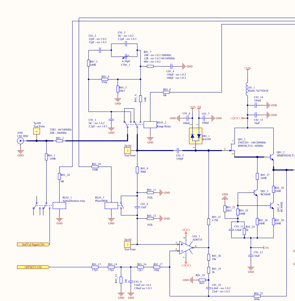

Danke für den Hinweis. Wenn ich mich recht erinnere, hatte der ELV-Blog
mal den Eingangsverstärker der einfachen Rigols analysiert und den
Schaltplan gezeigt. Ich meine, es war ziemlich einfach und im
wesentlichen ein Transistor. Leider würde ich den Beitrag nicht mehr
finden.

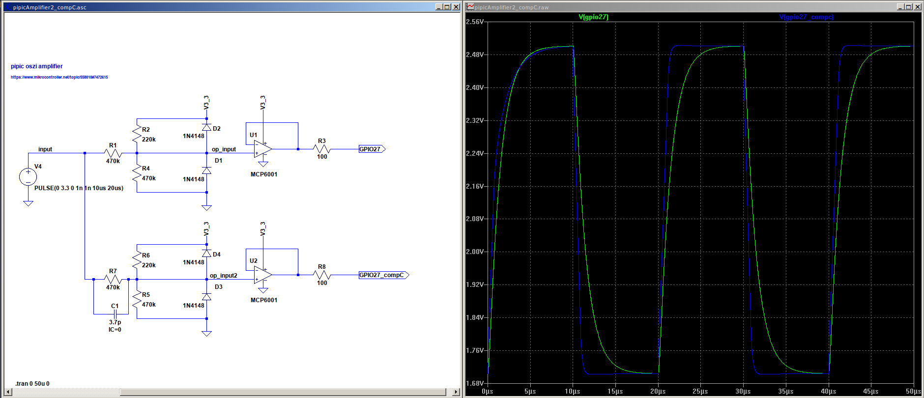

Gerade kam im anderen Thread ein Vorschlag mit
Kompensationskondensatoren.
Ich hab's mal in der Simulation probiert und 3.7pF über dem
Eingangswiderstand bringen eine deutliche Verbesserung.

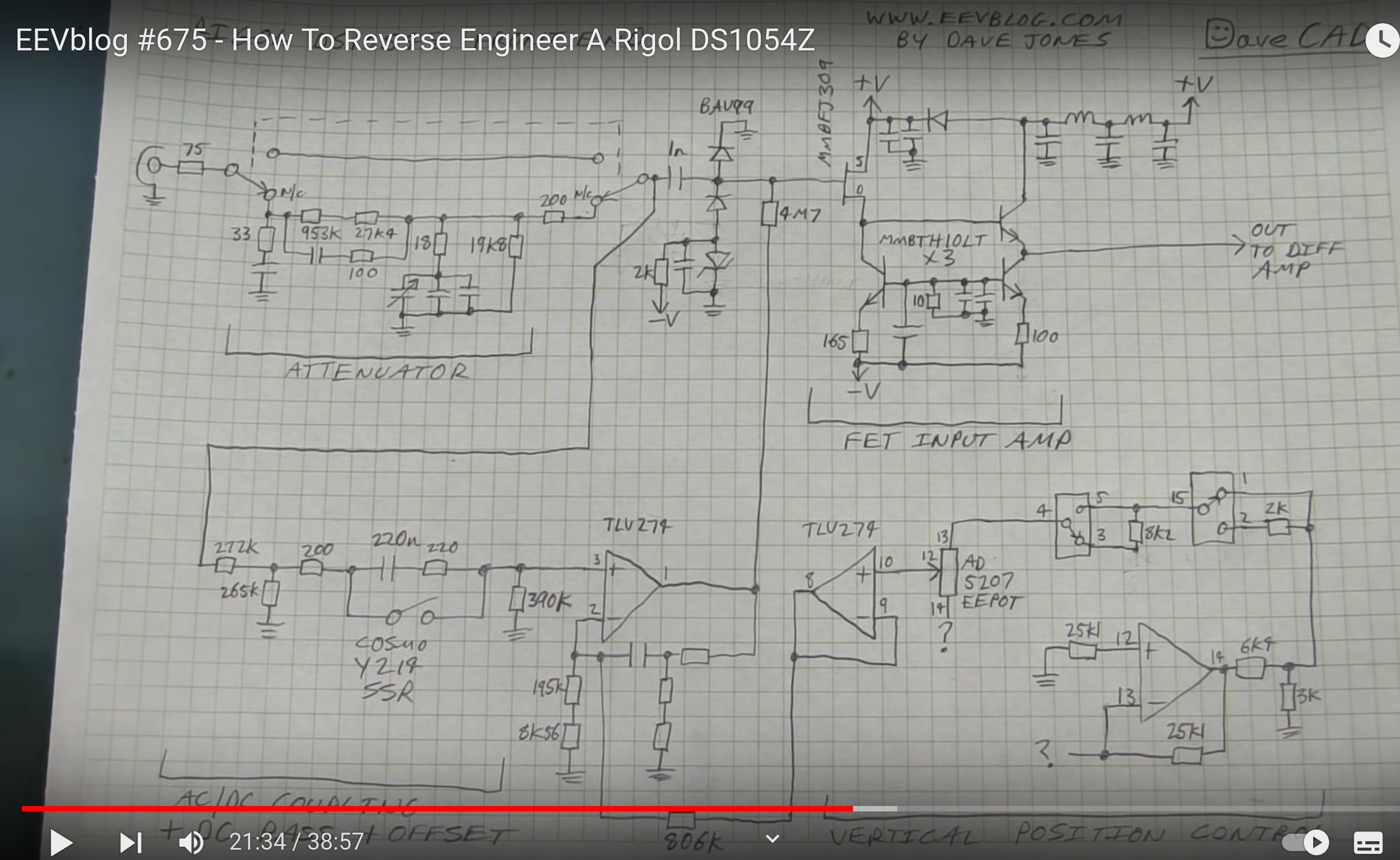

> Schaltplan gezeigt
Das hier? (Min 19)
https://www.youtube.com/watch?v=lJVrTV_BeGg
mfg
Das soll ein Verstärker sein? Die Schaltung dämpft nur (mal das eigene
Diagramm ansehen!) und stellt einen Tiefpass mit DC-Versatz dar. Der
MCP6001 hat Eingangsschutzdioden nach V+ und GND, die externen sind also
überflüssig und die Diskussion um ihre Kapazitäten daher auch. So wird
das nichts.

von Rene K. (xdraconix)
Arno R. schrieb:
> Der MCP6001 hat Eingangsschutzdioden nach V+ und GND, die externen sind
> also überflüssig
Bist du sicher? Im DB kann ich dazu nichts finden.
Christian S. (roehrenvorheizer)
27.08.2023 18:35
>Das hier? (Min 19)
Super, das ist es. Erstaunlich, dass der Transisotorvorverstärker die
Geschwindigkeiten erreicht.
> Lässt man die Offsetjustierung weg, sollte die Schaltung recht
> übersichtlich werden.
Haben die Rigols keine DC-Kopplung? Und alles über einen 1nF ? - das
kann nicht stimmen.
von Mi N. (msx)
Was nicht stimmt, ist die Eingangsimpedanz ohne Abschwächer. Irgendwo
hatte ich mal ein Teilschaltbild von einem Tekway/Hantek Scope gefunden,
bei dem die Werte plausibel sind.
Der schnelle HF-Zweig geht über 330 pF und FET/NPN-Puffer und der
NF-Zweig mit AC/DC-Umschaltung über einen AD8510, an dem auch der Offset
einstellbar ist.
Ähnliche Schaltungen findet man bei diversen Eingangsstufen.
Matthias S. (Firma: matzetronics) (mschoeldgen)
>kann nicht stimmen.
Man könnte sich eine Zweiteilung vorstellen: Einen DC-Pfad mit langsamen
OPs und einen schnellen AC-Pfad mit schnellem Transistorverstärker.
Addiert man AC und DC, erhält man das vollständige Signal.
> Schaltplan gezeigt.
Vielleicht interessiert dich auch dieses PDF, es stammt von hier:
https://www.eevblog.com/forum/projects/rigol-ds10xxz-firmware-re-write/msg1202261/#msg1202261
Peter
von Hp M. (nachtmix)
> Könntest du kurz erklären,
> wie der DC-Pfad mit seinem Tiefpassverhalten und der AC-Pfad mit seinem
> Hochpassverhalten so angepasst wird, dass es im Übergangsbereich nicht
> zur Amplitudenverzerrung kommt?
Gegenkopplung über alles.
Dafür braucht man einen bei allen Frequenzen vorhandenen
Verstärkungsüberschuss, und deshalb macht man keinen "Übergangsbereich"
mit einem Verstärkungs-Loch in der Mitte, sondern einen
"Überlappungsbereich", dessen geringer Verstärkungsüberschuss durch die
Gegenkopplung aufgehoben wird.
