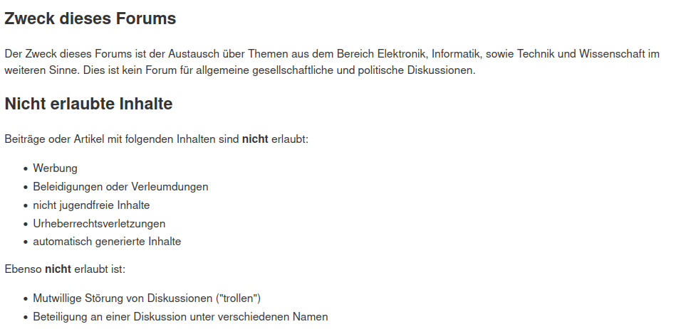

Da das Thema eh OT ist.
Ich verstehe beide Seiten. Ich habe dieses Forum sehr zwiegespalten kennengelernt. Viele Menschen sind extrem und aufs übelste unfreundlich und direkt beschimpfend. Gleichzeitig, gerade in Austauschen über Privatnachrichten, wird man auf einmal von überaus freundlichen Mitmenschen kontaktiert, die die selbe Leidenschaft teilen. Beide Ausmaße sind für sich sehr krass, und wägen sich so auf, dass ich hier dennoch gerne mitlese und mitlerne, und manchmal mitschreibe. Interessanterweise ist dieses Problem bei diesem Forum selbst im englischen Sprachbereich mehr als bekannt.
Ich würde mir dennoch ein härteres Durchgreifen der Moderation wünschen. Das betrifft einerseits Beschimpfungen, aber auch gewisse Standards für Eröffnungsbeiträge (Bilder, Schaltpläne).
Dass dadurch einige Beiträge entfallen, wird meiner Ansicht nach nicht negativ für das Forum ausfallen. Das Klima hier würde deutlich kameradschaftlicher werden und das Forum bleibt mit seinem Themenbereich in Deutschland nachwievor einzigartig.
Es sind auch schon einige Änderungen vorgefallen, die ich als äußerst begrüßenswert sehe. Bspw. die Registrierungspflicht. Meiner Einschätzung nach, hat gerade die Möglichkeit, als "Gast" seine Tiraden loszulassen das Klima so verändert, dass das, was hier heute noch stattfindet, einfach davon kommt.
Das war der zweite Antwortpost hier im Thread.
Ich werde sicher nicht jedem hinterherlaufen und ihm die nötigen Unterlagen zusammensortieren. Wenn der User nicht will, dass ihm zeitnah und zielgerichtet geholfen wird, dann soll er seine Frage halt irgendwie so hinkritzeln. Er braucht dann aber auch nicht uneinsichtig druf beharren, dass das ja wohl ausreichen müsse und der Fehler ja auch so gefunden wurde.

Keks F. schrieb:
Jo, andere Foren schließen solche Beiträge z.B. direkt.
Da hättest Du Dich garnicht erst getraut, mit Vorsatz: Keks F. schrieb im Beitrag #7452764:
Du trägst (nicht nur hier) inhaltlich nichts bei, aber meckerst - wäre also sofort zu löschen.
Deine Wünsche nach Waldorf-Forum zu erfüllen, erfodert 9..12 Moderatoren in Dreierschicht.

Ich mache es mal ganz kurz...
Mein Posting war "mit Vorsatz" (interessant, dass du es als Straftat einordnest, während du ohne Floskeln direkt jemanden beschimpfst), weil ich eine allgemein recht gute Erziehung genossen habe, und ich trotz, oder im Kontrast anderen Leuten und deren Bemerkungen hier, einen gewissen Grundrespekt habe, wenn ich mich im öffentlichen Raum aufhalte, gerade auch, wenn ich mich mit meinem Aufenthalt jemandes Hausrecht zu beugen habe. Dennoch sah ich dieses verhunzte Thema als gute Möglichkeit, exemplarisch auf ein systemisches Problem aufmerksam zu machen. Abgewogen entschied ich mich, einen Beitrag zu verfassen und mit von dir bemerkter Floskel den Umstand meines Postings offenkundig zu machen. Es tut mir sehr Leid für dich, dass du dich durch die Gesamtheit aller Umstände dazu genötigt fühlst, solche Beiträge zu verfassen und auf Fremde so zuzugehen.
Ich persönlich, und da gibt es bestimmt auch ein Lager, dass das auf mich bezogen auch so sieht, aber zum Glück bin ich nicht alleine, habe kein Problem damit, manchen versierteren Nutzer hier zu verlieren und damit deren technische Fähigkeiten, für den Preis, deren menschliche Versagens- und Verwesungszustände nicht mehr mitansehen zu müssen.
Das hier ist ein gewinnorientiertes Forum und kein kostenloses oder durch Spenden finanziertes Konstrukt, und durch absolut respektloses Verhalten neue Nutzer zu vergraulen ist einfach geschäftsschädigend.
