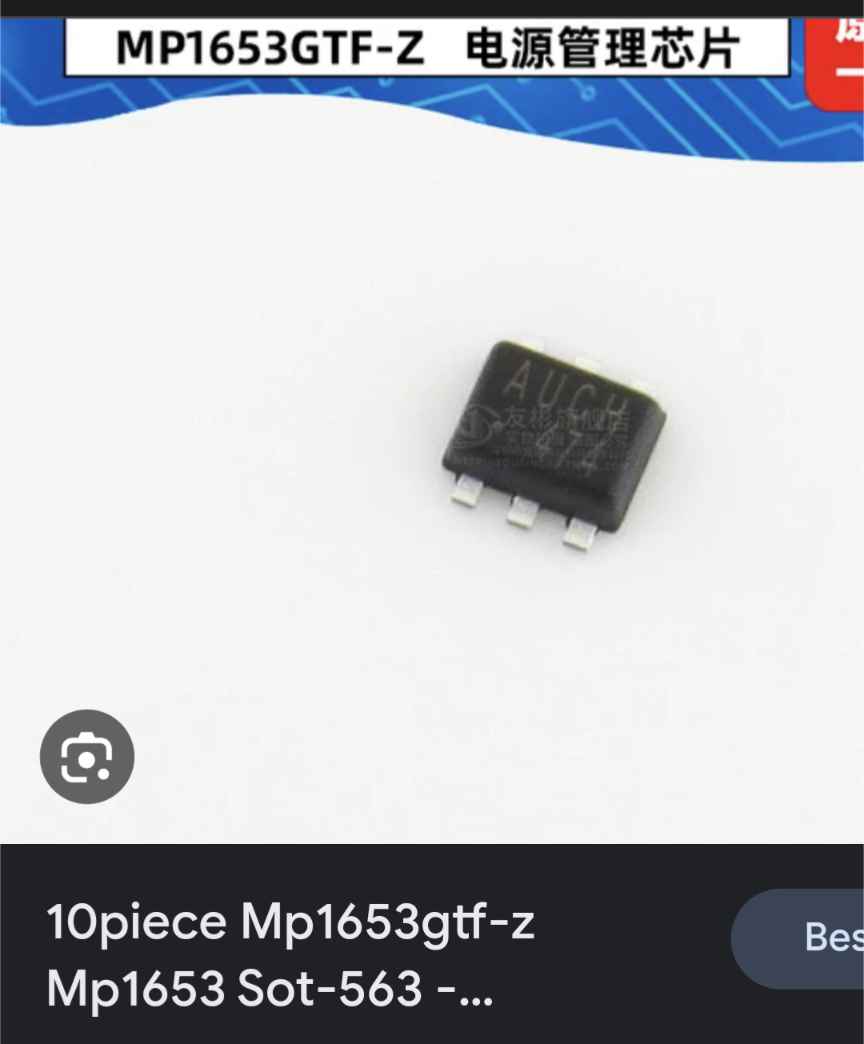

von Michael B. (laberkopp)
H. H. schrieb:
> Aber sowas macht man doch dennoch nicht, gleiches Marking für zwei Chips
> im gleichem Gehäuse.
Ali meint, der MP1653 wird AXU gestempelt
https://de.aliexpress.com/i/1005001490571500.html
Was aber AUCh nichts heisst.
von H. H. (Gast)
Das ist der MP1653H.

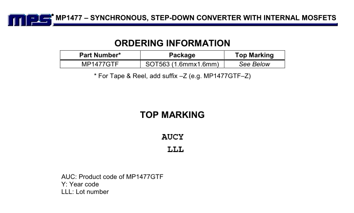

von Harald K. (kirnbichler)
Ich hab' weiter oben ein Datenblatt verlinkt, in dem als Marking AUC
drinsteht:
AUC: Product code of MP1653GTF
Y: Year code
LLL: Lot number
https://www.avnet.com/opasdata/d120001/medias/docus/190/MPS-MP1653HGTF-Z-Datasheet.pdf
Und für den "year code" gibt es diesen Link hier:
https://media.monolithicpower.com/mps_cms_document/t/o/top_marking_format_decoding_rule.pdf
Demnach steht J für 2018.
Tja, das isser dann wohl. Wie auch der "AUCH" der in einem anderen
Thread erwähnten Fritzbox (der ist von 2017).

Tja, aber eben auch beim MP1477.
von Peter K. (chips)
da stimmt was mit dem DB des MP1653 nicht:
- außer RDSon ist das DB (2016) exact gleich zu MP1477 (2017)
- trotzdem sei der Wirkungsgrad gleich zu MP1477
mMn ist AUC ein MP1477 und das DB von Avnet ist mehrfach falsch
ups.. da waren andere schneller
Hmm. Das ist dann natürlich sehr professionell. Ein Datenblatt des 1653
rückt MPS nur unter NDA raus, der einzige Treffer war der Avnet-Link.
Spricht nicht für die Klarheit der Information- oder Produktpolitik von
MPS.
