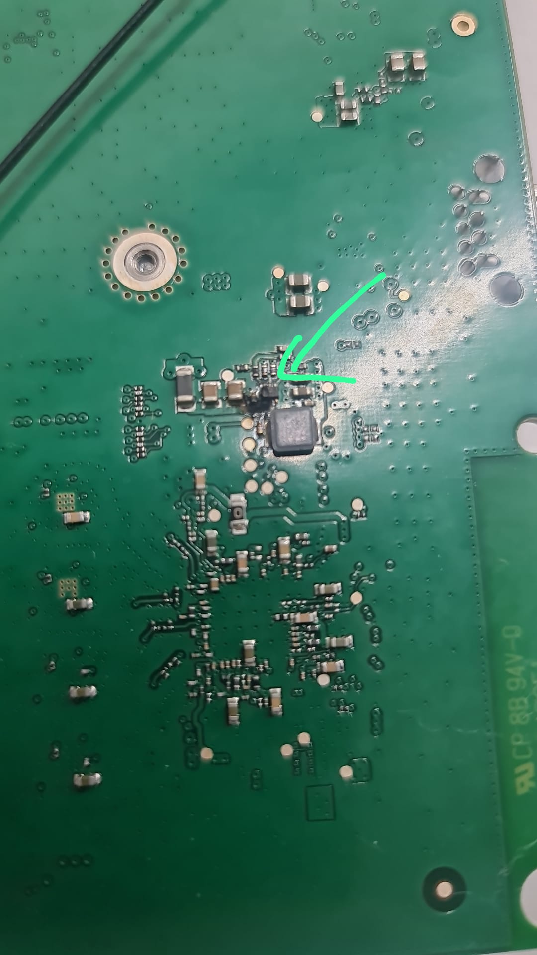

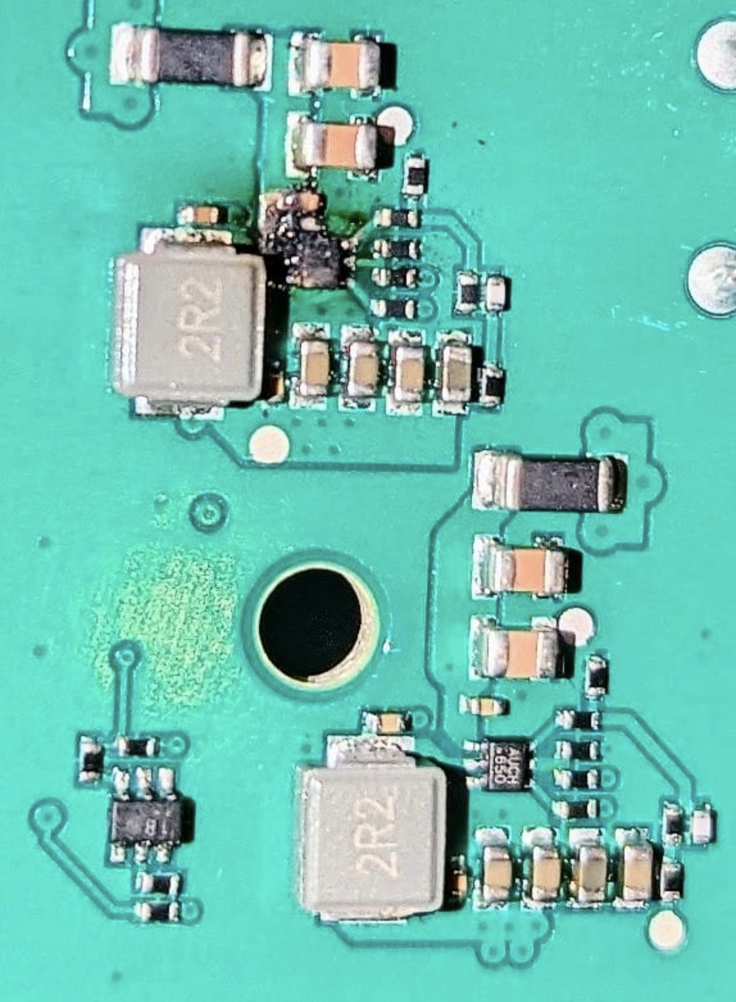

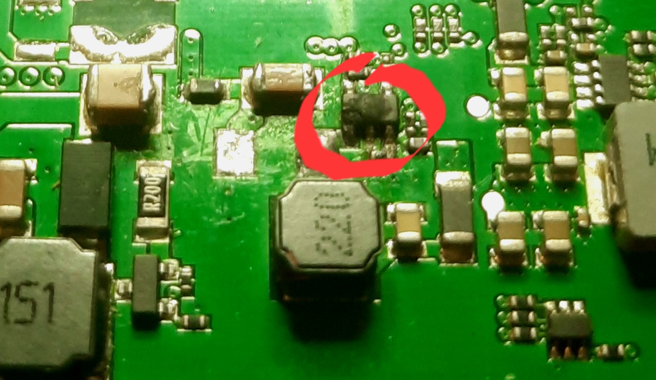

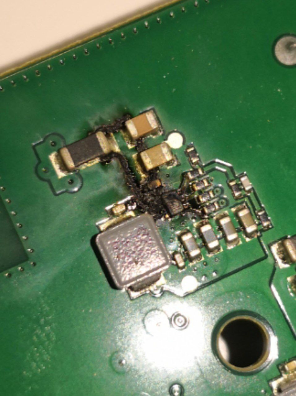

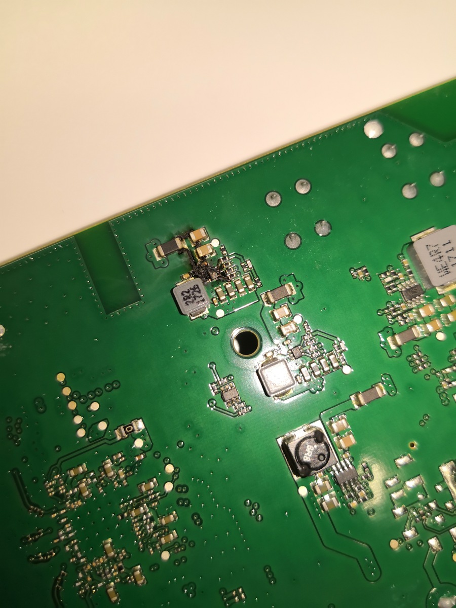

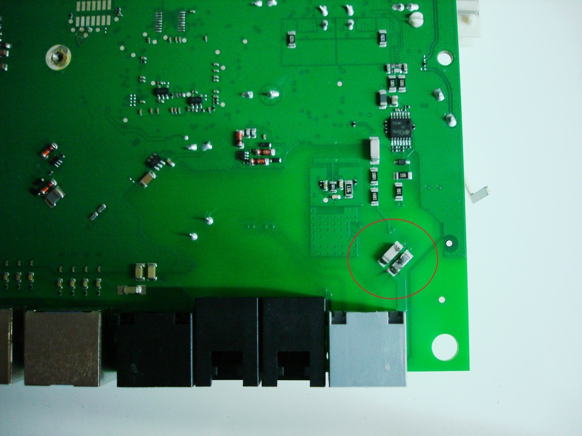

Hier hat es gekokelt ... Hat jemand eine Idee was das für ein IC sein
könnte ...
von Peter K. (chips)
von Harald K. (kirnbichler)
Ich würde davon ausgehen, daß das das gleiche ist wie das nicht
verkokelte. Und auf dem steht ja was drauf.
Mit hoher Wahrscheinlichkeit der gleiche wie darunter.
von Wolfgang B. (wolle71)
Ja das sieht identisch aus .. aber kennt jemand die Bezeichnung da habe
ich nirgends was zu finden können ....
meine Antwort nicht gelesen ?
von Chris K. (kathe)
Lies das Datenblatt aus der ersten Antwort.
Aber ohne Grund wird der nicht so einfach sterben.
Du musst noch die Ursache finden.
von Thomas (kosmos)
Einer hat sich um 3,3V und der andere um 5V gekümmert.

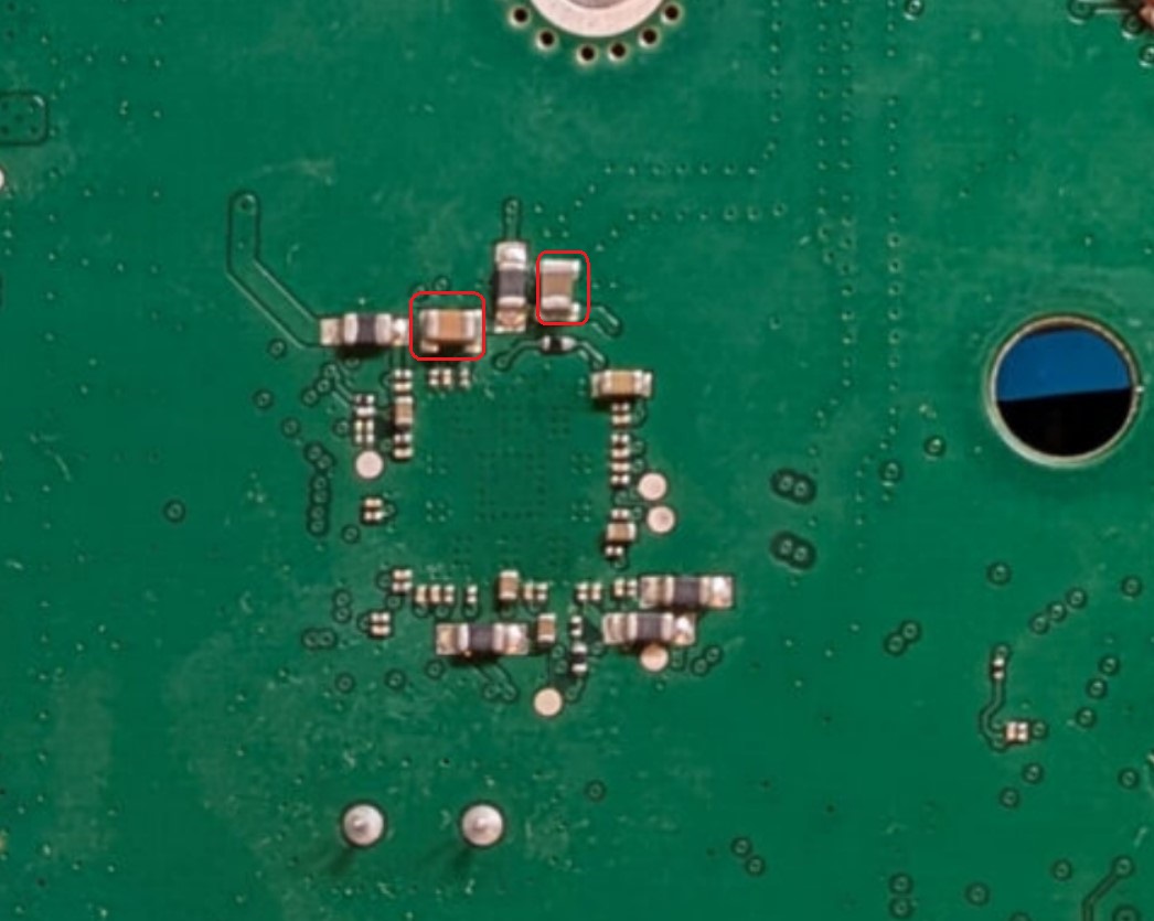

Ich würde den Fehler in den Kondensatoren suchen, der Schaltregler
wollte wahrscheinlich aufgrund einer zu niedrigen Eingangsspannung
(Kondensatorausfall) nachregeln und es damit übertrieben. Denke da wird
so ein MLCC gebrochen sein.
hä ? was meinen ?

von Thomas (kosmos)
beim editieren hab ich das abgeschnitten, ich wollte sagen das sich
bestimmt einer um die 3,3 und der andere um die 5V kümmern wird.
Ich habe selber schon einige Schaltnetzteile auf dem Tisch gehabt, dort
lag es nicht an irgendwelchen Kerkos sondern an Elkos. Aber der Bericht
war eine Übersetzung, ich vermute die meinten generell die Kondensatoren
nur kam da einige Male das Wort MLCC vor und das dürfte sich auf diese
Multilayer Kerkos beziehen die sehr leicht intern brechen und
Kurzschlüsse verursachen können.
Und das trifft jetzt wiederum auf dein Bild zu da da nirgends Elkos zu
sehen sind aber einige Kerkos.

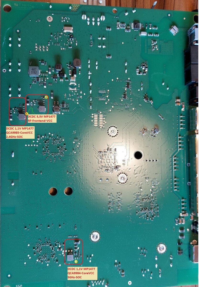

falsch, das Bild ist von einer Fritzbox 7590 - der defekte MP1477
erzeugt 1,1V für den QCA9985 und der untere MP1477 erzeugt 3,3V für die
HF-Frontends
weiterhin ist der obere einfach so kaputt gegangen;
normalerweise ist der MP1477 nicht totzubringen durch MLCC-Kurzschluss -
die vielen MP1477, die ich ersetzt habe, hatten sich alle selbst
umgebracht oder durch Surge auf der 12V
Netzteil nicht heiß anstecken, könnte auch hier zuteffen.

Der hier gesuchte Schaltregler ist meiner Ansicht nach jetzt eindeutig
identifiziert.
Beitrag "Re: Smd IC identifizieren"

übrigens - zu dem MP1477-Problem gibts im IPPF eine Diskussion, die
inhaltlich eher hierher passen würde:
https://www.ip-phone-forum.de/threads/fritzbox-7590-2-4ghz-wlan-nur-noch-sehr-sehr-schwach.314938/

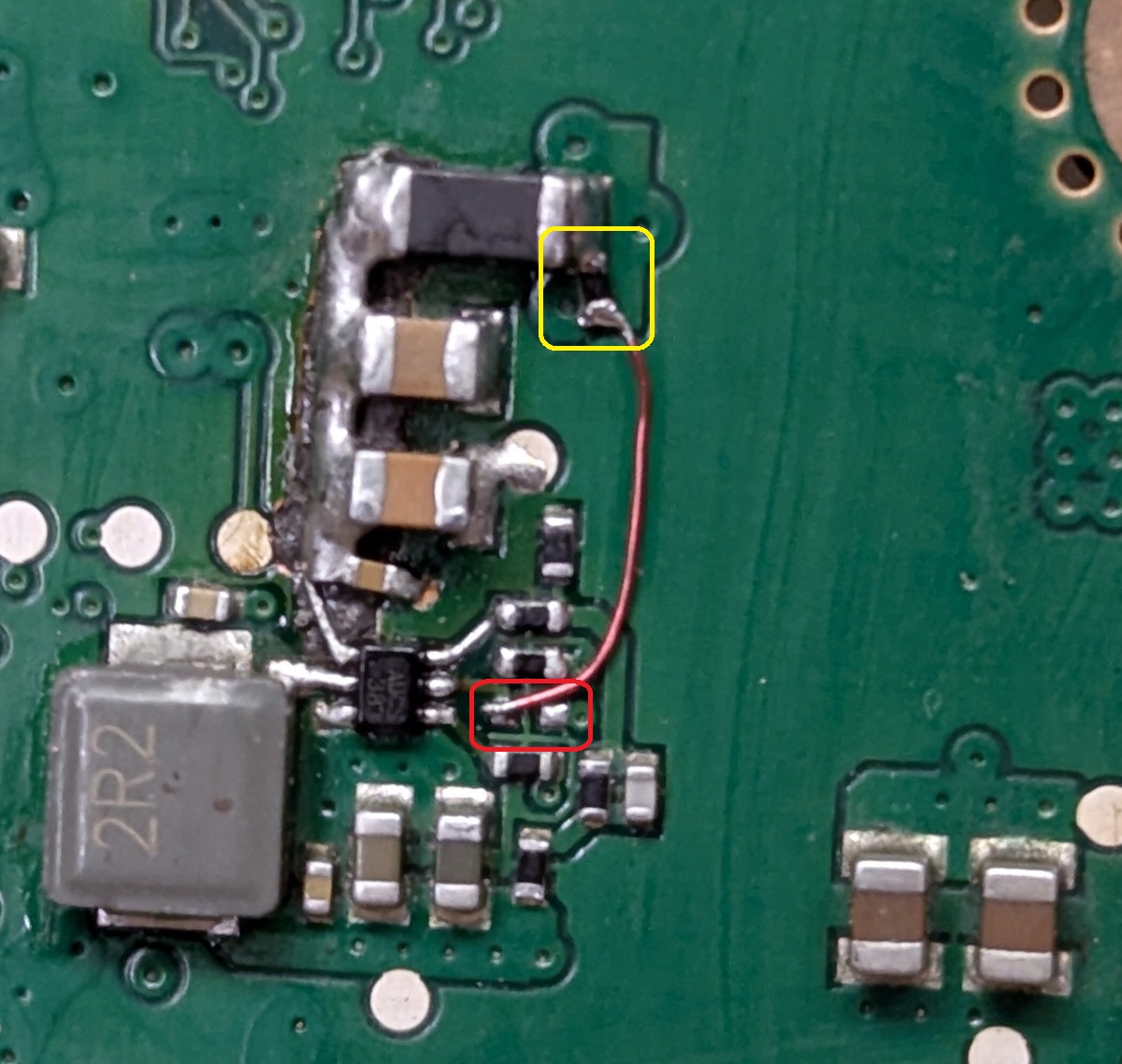

Da stellt sich natuerlich die Frage ob man nicht eine Crowbar hinter die
Schaltung klemmt damit dann nur den Schaltregler wechseln muss.
Hat da schonmal einer was gemacht?

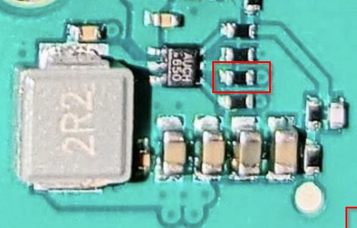

ich glaube nicht, dass neuere Rev. des MP1477 (ab AUCM) den Langzeit-Bug
noch haben - mir ist noch kein defekter AUCM untergekommen, aber viele
mit AUCG, AUCH und AUCJ
aber: du bist doch aktiver HW-Entwickler und hast evt. Kontakt zu MPS -
frag doch mal FAE oder Support, ab welchem Datecode die Teile
"verbessert" wurden bzw. frag nach PCNs oder Erratas nach;

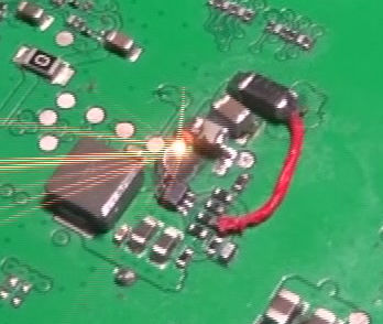

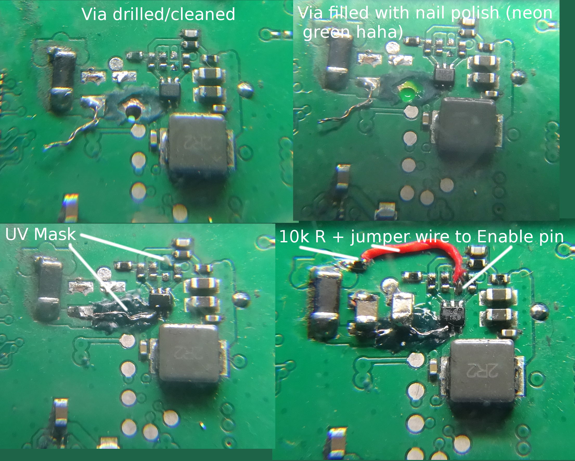

von Tom M. (tom1358)
Der scheint öfter Probleme zu haben. Hier ist er samt Leiterbahnen
abgebrannt.
Wenn ich mir ein anderes Photo davon anschau, in dem der fast identische
Aufbau nebenan zu sehen ist, ist da nicht die Bahn selbst verglüht
sondern "nur" der Lack zwischen den Leitern? Was meint Ihr dazu? Zu
geringer Abstand und Kurzschluss dort?
durch das Kokeln des ICs ist ein Schluss zur nächsten Innenlage (12V)
entstanden - ist nicht das erste mal...

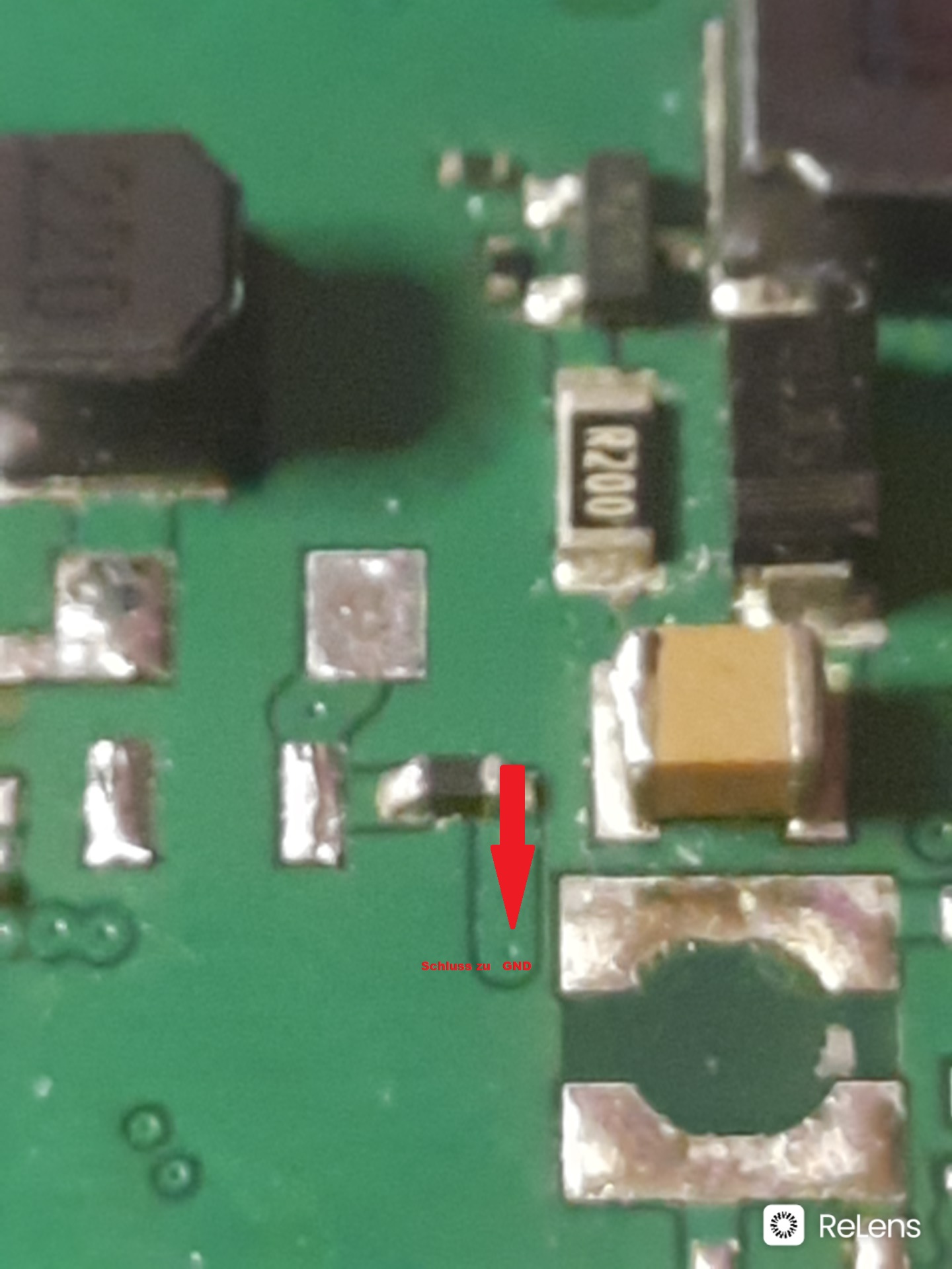

von Uli W. (uli_w)
Guten Morgen,
nach dem Wechsel aller drei MP1477 meiner FB7590, musste ich mit
Schrecken feststellen, dass ich beim Auslöten des IC für die 3.3V
Versorgung ausversehen einen Widerstand entlötet habe. War natürlich
nicht mehr auffindbar.
Kennt jemand zufällig den ohmschen Wert dieses Bauteils?
Mit Dank im Voraus
Uli
der Pin des MP1477 dazu ist der enable - da sitzt ein Spannungsteiler
ca. 1:3 aus der 12V; der Spannungsteiler bzw. der Widerstand ist an
allen 3 MP1477 der gleiche....
von Christoph K. (backdraft007)
Guten Morgen,
in dem Beitrag Beitrag "Re: Fritzbox 7590 Defekte Teile" war
an anderer Stelle der MP1477 defekt. Sind auf der FB 7590 drei gleiche
Step-Down verbaut?
Bei mir sieht es an der Stelle nämlich ähnlich aus und würde gerne einen
Reparaturversuch unternehmen.
Danke
ja, siehe Bild
von Grisu (krisu)
Und besser gleich alle 3 tauschen, wenn du schon dabei bist.
2x 1,1V und einer mit 3,3V (falls du messen wolltest).

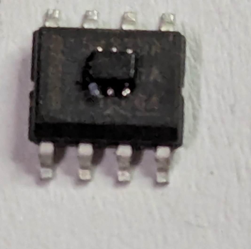

Rolf schrieb:
> knipse ich das Gehäuse mit seinem
> Inhalt vorsichtig mit einem sehr kleinen Seitenschneider weg
den Seitenschneider möchte ich mal sehen - zeig mal ein Bild
hier ein Größenvergleich des MP1477 mit einem SO-8

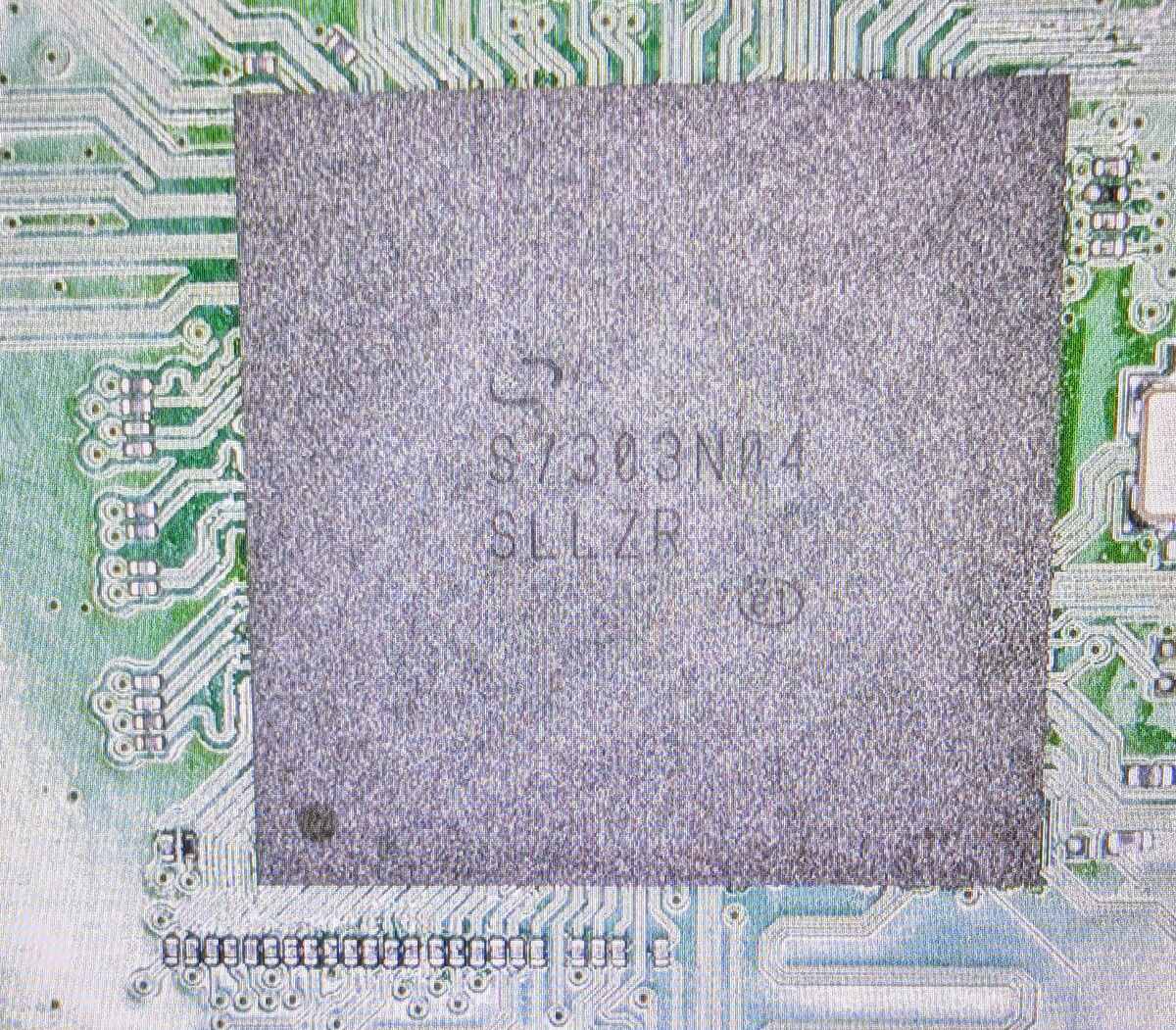

von D. B. (dbuergi20)
ich hänge meinen Beitrag hier einmal mit ein, bevor ich etwas neues
eröffne. Ich habe von einem Bekannten eine 7590 bekommen, die den Geist
aufgegeben hat. In der Nähe der Netzteilbuchse hatte es einige Bauteile
zerlegt, die ich aber von einem Spenderboard tauschen konnte. Nachdem
ich noch den angehängten Chip (ist das ein Controller oder kennt jemand
die genaue Funktion) getauscht hatte, ging die Power LED an. Aber kein
Blinken oder Testlauf. Spannungen sehen überall normal aus und ich habe
keine Idee, wo ich weiter nach dem Fehler suchen kann. Vielleicht hat
jemand von euch Idee?
von Kilo S. (kilo_s)
Peter K. schrieb:
> yep, ich bin einer der wenigen weltweit, die sowas seit Jahren machen -
> vielleicht sogar der einzige....
Hm, du könntest eventuell nen guten Tipp für mich haben!
Ich schreib dir mal ne PN wenn der Patient vor mir liegt.
D. B. schrieb:
> Nachdem ich noch den angehängten Chip (ist das ein Controller oder kennt
> jemand die genaue Funktion) getauscht hatte, ging die Power LED an. Aber
> kein Blinken oder Testlauf.
Repeat: mit Flussmittel! Darauf achten das der BGA gleichmäßig verzinnt
ist und ohne Druck(!) in seinen Platz "schwimmt". BGA braucht Übung beim
löten. Tauschaktionen ohne Reinigung und reballen ist immer Glücksspiel,
da muss man manchmal öfter Ansetzen.

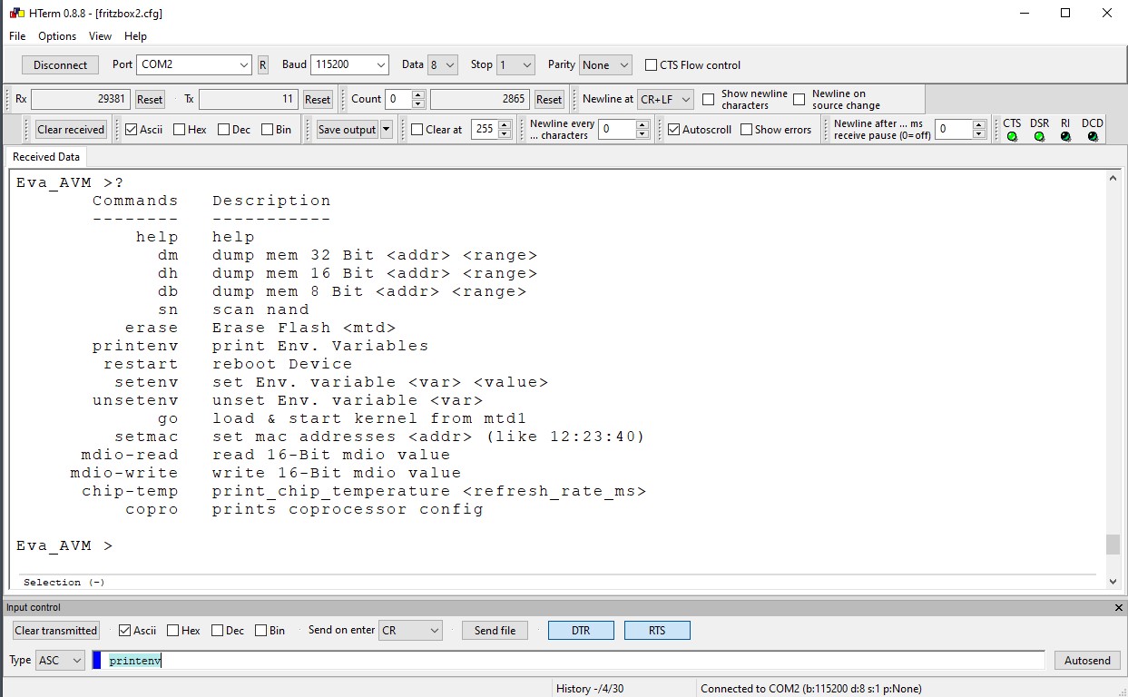

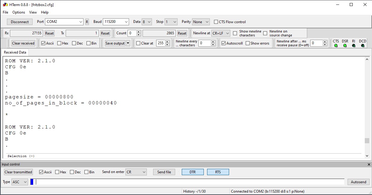

D. B. schrieb:
> Nachdem ich noch den angehängten Chip (ist das ein Controller oder kennt jemand
> die genaue Funktion
SLLZR ist die Intel-SSPec-Nr;
https://techinfodepot.shoutwiki.com/wiki/AVM_FRITZ!Box_7590
das ist der SOC der Box - wenn du den richtig getauscht hast
(Hochachtung! ich kanns (noch) nicht), kommt nach Grundtest (optisch,
Spannungen messen) die serielle Konsole ins Spiel - was spuckt die aus?
Ich habe bereits mehrere Chips nach dem gleichen Muster in MacBooks
erfolgreich getauscht. Der Chip ist durch anstubsen immer in die gleiche
Position zurück gekehrt. Die Platine habe ich zusätzlich mit einer Mini
USB Heizplatte erwärmt und dann ging aus und einlöten Recht
unproblematisch.
Die serielle Konsole der Fritzbox habe ich noch nie benutzt, lediglich
Firmware komplett manuell aufspielen bei toten Repeatern am PC per LAN
Kabel und Flashprogramm vom Hersteller.
such mal nach "fritzbox serielle konsole"
ich benutze dazu eine echte RS232 mit Adapterplatine V24 <> TTL,
basierend auf MAX232,
ähnlich dem:
https://www.pollin.de/p/rs232-ttl-wandler-mit-max3232-810358;
SW: HTerm 0.8.8 unter W10 (Einstellung 115200 8N1), dabei wird der MAX
über DTR und CTS versorgt, die 3,3V der FB ist unbenutzt; dazu muss man
DTR und RTS aktiv setzen bei HTerm (Einstellungen siehe Bild)
Feld Input Control anklicken (Feld wird blau), dann kann man bei dem
Prompt "EVA/AVM" über CR (Return-Taste) den Boot anhalten und div.
Kommandos eingeben (siehe HTERM_FB1)

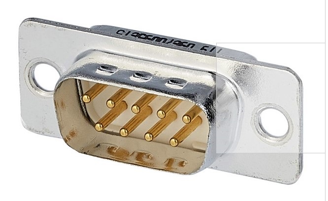

p.s. statt eine Stiftleise einzulöten geht auch eine halber
9pol-DSUB-Stecker (mit 4 Pins), das passt genau in die Löcher
Wie hoch ist eigentlich das Risiko, dass die Frontends über den Jordan
gegangen sind, wenn der 3,3v Wandler intakt ist und einer der beiden
anderen den Geist aufgibt?
das Risiko ist gering, meistens ist der Rest ok - trotzdem sollte man
alle 3 Regler tauschen gegen AUCM oder neuer

von Robert I. (Firma: RItech) (robby73)
Peter K. schrieb:
> Abdul K. schrieb:
>> Du bist vermutlich der einzige der die Schaltpläne hat
> im Kopf - ich repariere die Boxen fast täglich, da bleibt das nicht aus
Schönen guten Morgen Peter,
da Du FBen ja  fast täglich reparierst hoffe ich ein wenig, auf Dich
zählen zu  können ...
Bei einer  Fehlersuche, ist mir ein Halbleiter(vermute ein Schaltregler
in einer Step Up- Pumpe ) 'abgeraucht' !
Das  SMD - Bauteil  hat nur  5 Pins und trägt  die  Codebezeichnung:
1N5MD
könnte auch
IN5MD
heißen.
Bei der Bauteilebestellung, tue ich mir etwas schwer, da Google den Code
nicht richtig auflöst ... in der 5 Pin  Variante  kommen wohl diverse
Bauteile in Frage.  Ich hoffe  Du kannst mir mit einem Bestellvorschlag
zur Hand gehen -》  ich hoffe auch, dass  es mit dem Hochladen meines
Fotos  diesmal funktioniert
Beste Grüße   und herzlichen Dank im Voraus
nach dem Marking N5 ist es ein MP3209DJ von MPS,
der wird hier als 3,3V auf 14V stepup betrieben;
ich würde auch auf Schluss der 14V prüfen, sowie die Diode (die auf dem
Bild schon fehlt) auf Schluss
Hi Peter,
Ich danke Dir vielmals, hätte nicht erwartet, so schnell von Dir zu
lesen.
Wie  hast Du die Codierung entziffert...?
Irgendwo ist noch ein Schluss!
Die Eingangsspannung ... sprich die 12V, werden  in die Knie gezwungen,
bzw. lässt sie in langen Intervallen pulsen.
Also die Diode war es nicht! Auf die habe ich zuerst getippt.
Blöd wie ich war, habe ich  nochmals Spannung darauf gegeben, daraufhin
hat der  MP XXX  nur noch kurz aufgeleuchtet ...
Hab jetzt passiv  weiter gemessen ... gleich dahinter ist nochmal ein
fetter Keramik, der den Eindruck macht, als wäre er durch >> der kommt
als nächstes raus ... ich denke der wird es auch sein, der den Schluss
verursacht.
Wenn alles i. O. ist, melde ich mich nochmal ?
Gruss  Robby
meistens ist einer der Cs unter dem DSL-Modem-Chip durch - da hats 2
oder 3 Stk (je nach Version) nach der SMD-Drossel;
wenn nicht, da sitzt noch einer an der 14V neben einem kleinen Elko Nähe
DSL-Übertrager
p.s. 10uF/25V 0805 oder 0603 (je nach Version)
Hallo Wolfgang,
.. ja... meine 7590 scheint doch eine längere Story zu werden  ...
Für Deine  Bauteile-Definition (MP3209DJ ..) bin ich Dir sehr dankbar !
Allerdings ergeben sich daraus auch wieder drei kleinere Problemchen:
Das Ding gibt es in zwei verfügbaren Varianten ...
MP3209DJ-LF-Z ... der hat laut Datenblatt wohl eine Anlaufverzögerung
(für einen LED-Betrieb ...),
dann noch als  MP3209DJ-LF-P, von dem ich nicht so wirklich erfasse, was
sein entscheidender Vorteil sein soll, außer dass das Datenblatt keine
Begrenzungen für Ein-und Ausgangsleistung wiedergibt.
Ein weiteres Problemchen ist, dass aktuell, die Dinger, in Deutschland
nur über einen Lieferant(* in München) zu beschaffen sind.
Alternativen Ali-Bubbel,  mit einem Monat Lieferzeit :-(
HAST DU DAZU VIELLEICHT NOCH EINEN TIP ??
Wo beschaffst Du Dir Deine Ersatzteile ?
Tja ...  und die Ecke (die  Pumpe ) an der ich da recht selbstbewusst
gesucht habe, war wohl auch die falsche zu sein. Jetzt ist alles
ausgeräumt der Schluss besteht nach dem Ferrit-Übertrager weiter ...
Ohne Deine Tipps  und ohne Schaltbild,  wird  es dann mit der Durch
kontaktierung schwierig.
Dein Tipp in Bezug  auf die C´s unter  dem DSL-Chip sind es wohl auch
nicht, dort war ich schon vorher mal dran.  Jetzt nochmal überprüft
bringt kein neues Ergebnis.
Bei Deinem nächsten  Tipp, ´C in der Nähe eines kleinen Elkos`, war bin
ich mirlagemässig etwas unsicher, habe tatsächlich  einen C  gefunden,
der etwas verdächtig erscheint (hab ein Foto dazu gemacht ...)   den
aber jetzt raus zu machen,  ohne seine Werte zu kennen birgt natürlich
auch eine kleines Risiko!
Ich würde mich freuen, wenn Du mich nochmals etwas unterstützen
könntest.
Herzlichen Dank im Voraus
Beste Grüsse
Robby

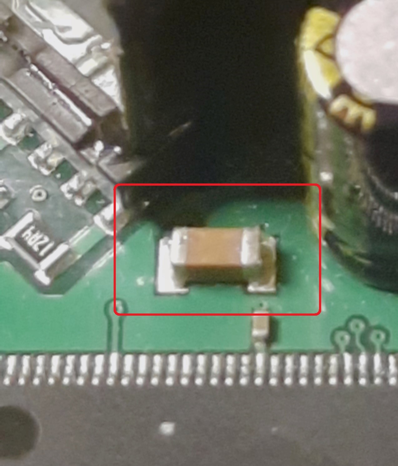

MP3209DJ-LF-Z oder -P unterscheiden sich nur in der Reel-Größe (500 oder
4000) - ich kann dir gern einen abgeben (ausgelötet, aber ok);
da ich genug Teilespender habe, brauch ich die nicht zu bestellen...
2. der markierte C kann es sein, der liegt auch parallel an der 14V und
ist ein 10uF/25V X5R 0805;
welcher der Übeltäter ist, findest du raus, indem du 2A einspeist und
suchst den, der warm wird

Ist der von mir fotografierte C, der welchen Du beschrieben hast ?
Und wenn  ja hängt der direkt an den 14V ?
Wenn ja, kommt der als erster  raus !
Dann  sollte, wenn ich Glück habe, der Übeltäter gefunden sein...
Robert I. schrieb:
> Hallo Wolfgang,
meinst du mich? Peter! Nickname Chips (in anderen Foren)
Robert I. schrieb:
> Bei der Einspeisung mit 2 A, meinst Du sicher die 14 Volt ?
ja, die kannst einspeisen an dem Punkt, den du mit Pfeil markiert hast
(nach der kleinen SMD-Drossel) - und abfackeln wird da nichts bei 2A
Robert I. schrieb:
> Ich hab gelesen, dass Du hier wegen der Einspeisung  einer Spannung in
> Strombegrenzung, kritisierst wirst ... ?
es gibt halt Theoretiker und Praktiker...
ja, ja
PN: https://www.mikrocontroller.net/user/show/chips
> DSL-Übertrager
... danke für  Deinen Tipp !!
Wer kann,  der kann 👍🏻
Im 'zweiten Anlauf'  hat es geklappt  (der rechte wars ...)
Ich möchte nicht wiederholen,  was  ich von den elenden  C's denke .
Danke "Chips" für deine Hilfe auf alle Forums. Ich brauchte jedoch noch
eine kleine Erweiterung dieser Antwort wenn möglich. Sind die 3
Spannungsteiler auch alle an der 12 V direkt angeschlossen, oder durch
MCU die manche Enable kontrollieren ?
Mehr Details warum ich Frage stehen hier unter aber sind bestimmt nicht
nötig.
Bei mir ist eine direkt Anschluss zur 12 V nur an die zusammenzuliegen
MP1477 1.1 V (für QCA9985) und 3.3 V (RFFrontEnd) aber der MP1477 für
1.1 V (für QCA9984) der weiter weg ist (nennen ich dann MP1477(QCA9984))
bekommt kein 12 V auf dem Spannungsteiler und also kein Enable.
Der MP1477(QCA9984) war durchgebrannt und einer der MLCC
Eingangskondensatoren war in Kurzschluss, aber auch die Leiterbahn zur
12 V war ganz verbrannt. So verbrannt dass die mittlere Ebene des PCB
auch sichtbar war. Ich dachte die mittlere Ebene ist dort nur Masse,
also habe ich mit Maske isoliert, und eine neue Leiterbahn (~ 10mm) bis
Vin gelötet. Aber vielleicht war ein via von 12 V (nach Spule), bis
Enable in einer der mittlere Ebene die ich jetzt isoliert habe (sehe
Bilder). Habe ich nur Später gesehen als ich die Bilder gesehen habe...
Jetzt bekomme ich kein 1.1V von MP1477(QCA9984). Bevor ich die neuen
Komponenten gelötet habe, habe ich mit einer Laborspannungsversorgung
ein 1.1V am Testpunk von MP1477(QCA9984) angebracht, und die Fritzbox
hat dann korrekt funktioniert (WLAN Signal, WLAN Anschluss, usw.). Ohne
diese, habe ich ein "WLAN-Modul konnte nicht korrekt initialisiert
werden (#0E01) im Log gesehen.
War eine Leiterbahn von 12 V bis diesen Spannungsteiler in einer der
mittlere Ebene ? oder wird dieser Enable Signal von der MCU von irgendwo
anders Besorgt weiß ich nicht, und möchte nicht alles wieder von anfang
ang starten. Ich habe kein Heißluftstation benutzt dar zu viel 0.5mm
Komponenten dort liegen, und ich mich noch nicht traue), und habe alles
mit ein Lötstation gemacht (deswegen bisschen schräg Komponenten).
Ich könnte 12 V wieder auf der Spannungsteiler bringen da die FB mit 1.1
V Laborspannungsversorgung auf Testpunkt funktionierte (also Ohne
Enable), aber möchte das doch gern zuerst wissen.
Vielen Dank.
Guillaume
schau mal hier - da findest du die Antwort:
Beitrag "Re: Fritzbox 7590 fiept"
bzw. Beitrag "Re: Fritzbox 7590 fiept"
wenn du die Seitenaufteilung bei den Foreneinstellungen abgeschaltet
hast
von Guillaume W. (guihome)
Vielen Dank. "Fritzbox 7990 fiept" Seiten hatte ich nur Teilweise
gelesen, da meine FB kein Geräusche macht.
Auf diesem Bild
https://www.mikrocontroller.net/attachment/655928/MP1477_1_1v_danach.jpg
ist der 12V direkt zum EN Pin, und kein Spannungsteiler mehr. Laut
datasheet müsste es ein 100kΩ pull-up mindestens dort sein. Stimmt nicht
ganz für mich.
Ich habe meiner Spannungsteiler behalten und dort angeschnallt.
Leider ist meine Isolierung bestimmt nicht gut genug. Sobald 12 V auf
diesem via wieder war ist dort geschmolzen.
Ich muss alles wieder neu Anfangen, und den via bestimmt noch mehr
Fräsen (oder sogar am Widerstand weg Fräsen.
Bin nicht sicher ob der MP1477 wieder tot ist.
genauer hinschauen!
rot markiert: ursprünglicher Platz des 10k-Wid.
gelb markiert: da sitzt er jetzt
die ehemalige Leitung 12V zum Widerstand kannst du nicht mehr
kontaktieren - die hat auch Schluss auf GND
Ich bitte um Entschuldigung. Ich habe es definitiv nicht gesehen dass
ein Widerstand oben am 12 V/Spule Pad liegt. Hätte ich es gesehen, wäre
es nicht wieder durchgebrannt !
Und auch den Text "auch die Leitung 12V zum Enable-Pin musste totgelegt
werden, ersetzt durch CuL-Wire;" war für mich nicht ganz Klar (Deutsch
ist nicht meine erste Sprache), dass es sich um die Leitung die von dem
Via in den Innenlage geht handelt.
Manchmal denkt man "Oh ich habe den datasheet gut gelesen, jemand hat
das Info vielleicht verpasst dass ein Pull-up nötig ist, und Ohne
funktioniert es bestimmt auch " (aber die Zener Diode im MP1477 wird zu
viel Strom bekommen), und ist man dann überzeugt das etwas anders
gemacht wurde.
Mir fehlte gutes Sehen und die Info dass ein Kurzschluss immer noch
zwischen Via und GND liegt. Von das haben Sie mehr Erfahrung.
Auf meinem Ersten Bild sieht man auch doch dass der Via frei von den GND
ist. Vielleicht ist mein "Kaigexin UV curing solder mask ink" nicht
isolierend oder ist der Kurschluss weiter oben.
Ich werde tun was Sie auch gemacht haben aber werde besser messen wenn
die Innenlage wieder zu sehen sind.
Noch Danke.
Die FB funktioniert wieder !
Genau repariert wie Sie vorgeschlagen haben.
Vielen Dank !
Bevor habe ich jedoch mit eine Fräse den Via Sichtbach gemacht um den
Kurzschluss wirklich zu messen, und am Ende bin ich "ganz durch" haha.
Dieser Via war tief verbrannt. Jetzt habe ich ein lehren Via und kein
Kurschluss mehr. Ich habe diese Leiterbahn im Innenlage doch nicht
wieder benutzt... und den Loch habe ich mit Nagellack zu gemacht (weil
UV Maske in 1 mm dick nicht härtet), und da drauf meine UV Maske.
Der MP1477 habe ich nicht mehr getauscht, der funktioniert.
Ich werde die zwei andere MP1477 noch nicht wechseln, dafür brauch ich
ein Mikroskop und mehr Vertrauen in die Nutzung meiner Heißluftstation
neben andere so kleine Komponente.
Was ich noch nicht verstehe, ist warum ich kein WLAN am 2.4 GHz hatte,
wenn nur der MP1477(QCA9984) nicht da war (wenn er nicht Enabled war).
Vielleicht muss die FB den QC9984 erkennen um alle Funktionen des WLANs
zu aktivieren ? oder ich habe beim testen nicht lang genug gewartet.
Nicht schlimm. Geht wieder.
Nochmal Danke.
Guillaume

von Maarten J. (quirk)
vielen Dank für die vielen hilfreichen Infos hier im Thread. Damit
konnte ich auch eine FB7590 wiederbeleben.
Leider ist mir aber ein Widerstand, siehe blauer Pfeil im Bild, verloren
gegangen.
Kann mir einer von euch helfen und mir den Wert nennen?
Danke.
das ist ein 0Ohm-Widerstand - ist aber nicht bestückt bei neueren Boxen
- da gibts eine Bestückänderung wegen Umstellung auf Nachfolger
DSL-Modem-Chip SLNB8/SLNB9
Hey Peter,
super. Vielen Dank für deine Antwort.
Ich bin mir sicher, dass er bestückt war und habe einen Neuen
eingesetzt.
Es raucht nix... Anschluß ans DSL Netz folgt...
nochmals vielen Dank (Kudos)

Hallo zusammen, könnte jemand die beiden defekten Bauteile vom Fritzbox
7590 hinsichtlich Wert und Größe identifizieren? Danke !
ich würde den oberen ausmessen - der dürfte noch ok sein;
p.s. war wohl massive Überspannung DSL oder LAN, da dürfte erheblich
mehr defekt sein - oft hast da den SOC gehimmelt
von Garis (garis)
Danke für die Rückmeldung. Es ist ein Kondensator oder Filter ?
Keine weitere Defekte gefunden, aber 055F, MP1477 wurde getauscht.
das sind ziemlich spannungsfeste Kondensatoren zum Ableiten von
Überspannungsspitzen
von Garis (garis)
Vielen Dank für deine Antwort. Gehäuse Größe sollte 1812 (4532) sein.
Wie hoch sollten beide Nennspannung betragen ?
irgendwas im nF-Bereich mit 1-2kV
von Garis (garis)
DANKE !
kurz mal gemessen - 270pF - vermutlich 2kV;
hängt aber am Telefonie-Analog-Eingang der DSL-Buchse - das ist seit
All-IP eh Geschichte - kann man ignorieren oder auslöten
von Garis (garis)
DANKE für Info !

welche 3 Bauteile du (event. auch "gewaltsam" ohne Löten) entfernen
mußt, damit keine weiteren Schäden entstehen und du sie ohne WLAN weiter
betreiben kannst.
Beitrag "Re: Fritzbox 7950 WiFi 2,4GHz schlechter Empfang"
Er könnte sie dir ggf. auch reparieren.
