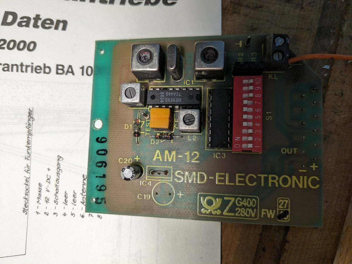

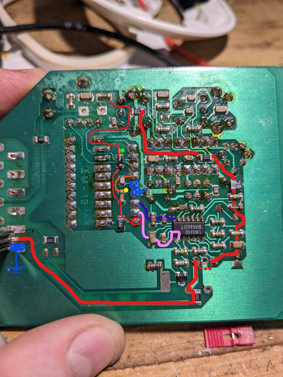

Ich hab so ein alten defekten Garagentorantrieb geschossen mit defektem
Empfangsmodul (AM mit 27 oder 40 Mhz mit TCA 440 AM-Receiver IC). Laut
Anleitung hat das Empfangsmodul von der Verbindung mit der Hauptplatine
genau 4 belegte Pins (VCC+ [12V], Masse, Schaltausgang und Antenne).
Wobei die Antenne schon auf dem Modul angeklemmt ist und somit nur
alternativ an die Hauptplatine für die Motorsteuerung weitergegeben wird
- egal.
Auf dem einen Bild hab ich die Leiterbahn von VCC+ rot und Masse blau
markiert.
Wenn das Empfangsmodul mit 12V versorgt wird, fängt das IC 3 ohne
Beschriftung an zu rauchen und erhitzt sich.
IC 3 hat 18 Pins.
An Pin 9 bis 18 sind die DIP-Schalter verbunden.
Pin 7 und 8 gehen je zu einem Jumper (nach GND) (Zweck unbekannt).
Pin 6 ist über einen 82.5k Widerstand (gelbe Punktmarkierung) nach PIN 1
und dann über einen (vermutlich) 10 Ohm Widerstand mit 12V verbunden.
Pin 5 und Pin 4 sind mit GND verbunden
Pin 3 und Pin 2 sind (lila und rosa) mit dem Operationsverstärker LM324D
verbunden. Pin 3 geht auf 2OUT (LM324D Pin 7) und Pin 2 geht auf 3IN-
(LM324 Pin 9).
Pin 1 geht über den Widerstand mit der grünen Punktmarkierung auf 12V.
Den Widerstand konnte ich nur messen und er hat 10 Ohm angezeigt. Die
Farbringe konnte ich nicht mehr richtig erkennen. Ich glaube aber
BR-SW-SW-GOLD-BR (= 10 Ohm 1%) und so ein Widerstand ist nochmal auf der
Platine. Scheint mir also kein defekter Widerstand zu sein.
Ich hatte zuerst CA6 und dann den Widerstand mal vorher auf Verdacht
herausgelötet und davor hat die Platine mehr als 500mA gezogen (als der
IC geraucht hat). CA6 hat nicht geholfen. Durch den Widerstand hat der
IC nun natürlich keine Versorgung mehr und es wurde nur noch ein kleiner
Strom gezogen.
Jetzt meine Frage: Was für ein IC könnte das sein? Ich mein die ganzen
Logikeingänge für die DIP-Schalter sind mir klar, die Versorgung auch,
die Jumper auch. Nur Pin 6 ist mir nicht klar? Ist das ein Eingang für
RC-Oszillator und das ist irgendein Mikrocontroller? Wenn ja, welcher?
Baujahr 1989
von H. H. (Gast)
Das wird ein Decoder von Holtek sein, so ähnlich wie der PT2272 von PTC.

von Timo N. (tnn85)
H. H. schrieb:
> Da hast du dich vertan, falsche Seite des IC.
Korrekt.
Pin 1-9 + Pin 10 sind die Dipschalter.
Pin 11 + 12 sind die Jumper
Pin 13 ist der am Widerstand 82,5 kOhm +  Kondensator
Pin 14 + 15 sind die Masse
Pin 16 + 17 = gehen zum OPV
Pin 18 = VCC

von Timo N. (tnn85)
Wenn alle Pins auf der einen Seite (Pin 1 - 9) am DIP-Schalter sind,
kanns der Holtek oder PT2272 ja nicht sein, da der Vss auf der Seite
hat. Oder hab ich da ein falsches Datenblatt?

von H. H. (Gast)
Sieht doch sehr nach HT12F aus, kompatibel zum PT2272.

von Steffen E. (steffene)
Timo N. schrieb:
> Korrekt.
> Pin 18 = VCC

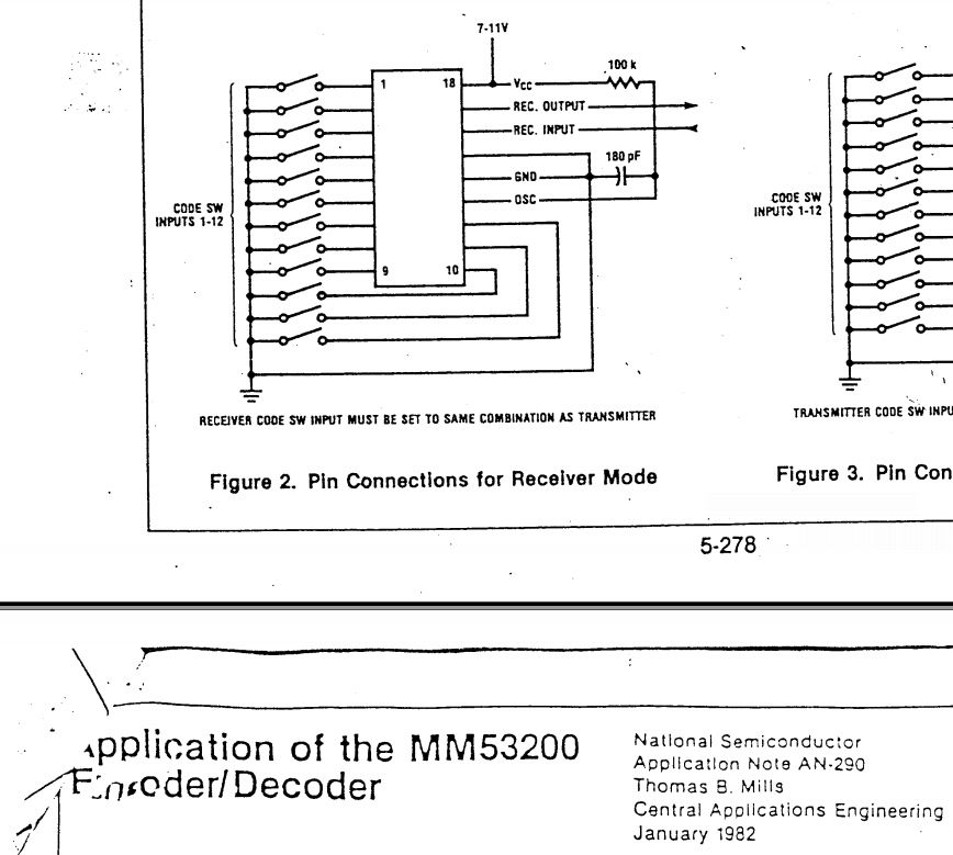

Ohne Gewähr, nur Suchergebnisse, habs überflogen
Falls die Schaltung so ausgelegt ist, dass Versorgung des IC weniger als
11V sein soll(hab jetzt nicht die Beschaltung genau angeschaut, und
speziell mm****N hab ich keine Daten gefunden):
Hier eine Platine Decoder für "Bernal BA1000E" mit mm53200 mit Nat Semi
logo
https://www.ebay.de/itm/266053190067?
Im Anhang ein Auszug mm53200 Dokument, weil mit Datum 1982.
Quelle:
https://z3d9b7u8.stackpathcdn.com/pdf-down/M/M/5/MM53200_NationalSemiconductor.pdf
 Richtiges Datenblatt gibts ja im Internet einfach erhältlich
Muss jetzt alles nichts heissen, nur Beobachtungen

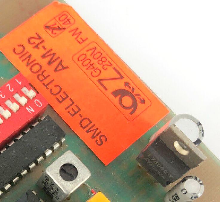

Sidenote: Endress GTA 600 sieht auf ersten Blick baugleich aus, evtl
zusätzlicher Suchraum falls Bedarf
https://www.ebay.de/itm/265541536143
von H. H. (Gast)
Steffen E. schrieb:
> mm53200 mit Nat Semi logo
Passt bestens.
Das oben ist die Quelle für Bild im Anhang. Evtl irgendwann auch bei Dir
ein 7808 oder ähnlicher Spannungsregler drin gewesen? Nur eine Anregung,
kann auch sein dass nicht so ist
Hier ist kein Spannungsregler drin
https://www.ebay.de/itm/266162102205
Es gibst wie es aussieht Varianten von "AM-12" Bestückung
von Timo N. (tnn85)
> logo
HEY Danke. Das muss er sein. Passt vom Pinout perfekt. Mal schauen ob
ich den in China mal mitbestelle. Laut Bewertungen und Datecodes auf den
Angeboten scheint es kein Fake zu sein.
Michael B. schrieb:
> Entferne die ganze Empfängerplatine und ersetze Handsender durch
> https://www.ebay.de/itm/125653596535
> mit dem Schaltkontakt parallel zum derzeitigen Handbedienungstaster.
Wäre dann meine zweite Option. Die Handsender vom Original sind schon
sehr ramponiert und fallen quasi auseinander.  Eventuell nehme ich dann
wirklich so ein Modul und bau es auf die vorhandene Platine.
Muss aber erst noch testen, ob die Hauptplatine funktioniert.

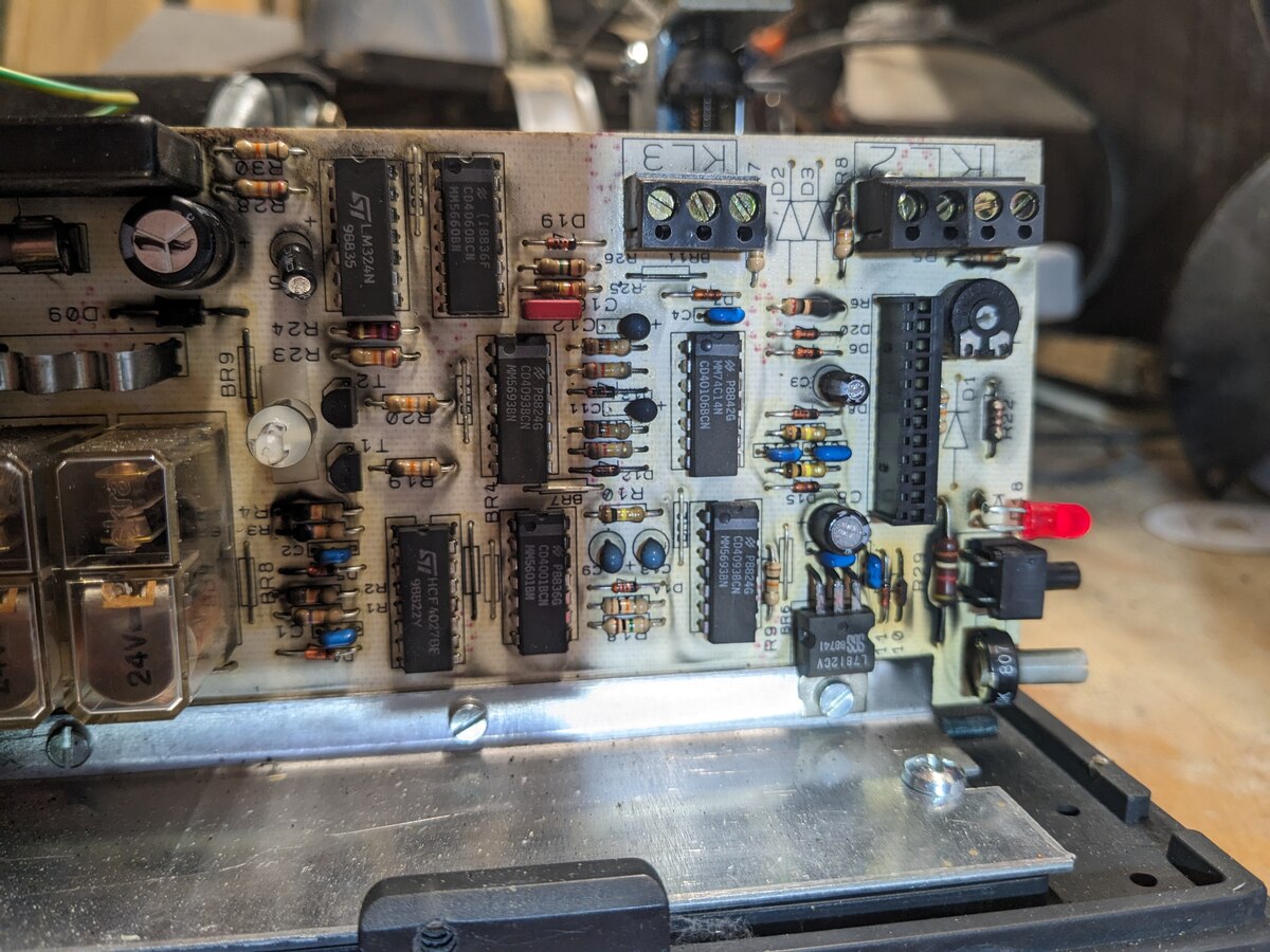

Der 7812 auf der Hauptplatine ist nämlich auch defekt. Folgefehler
vermutlich.

Ich werde jetzt erstmal die Hauptplatine reparieren (7812V + 2 Zener
tauschen) und dann schauen, ob es durch brücken des Schaltkontakts der
Motor und alles noch funktioniert. Dann sehe ich weiter.

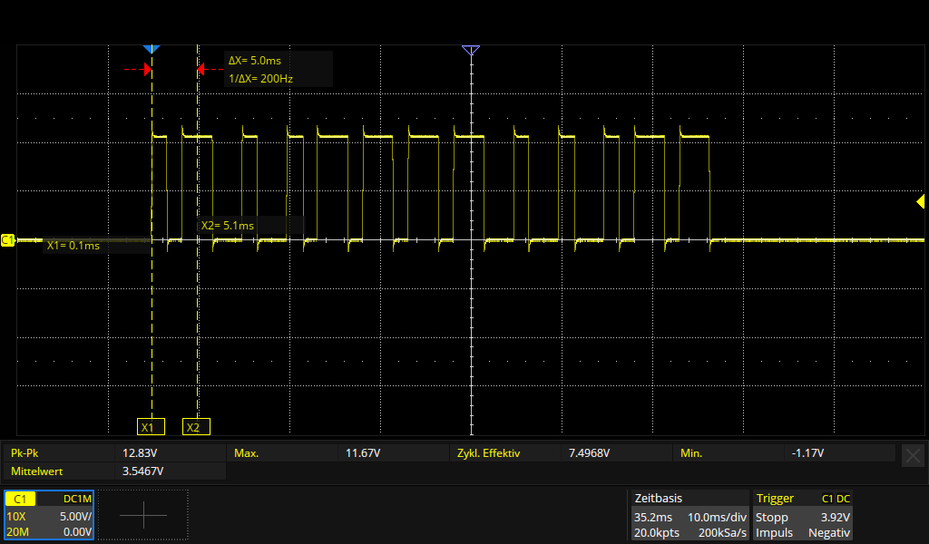

von Timo N. (tnn85)
Hier mal das Signal, dass am MM53200 Receiver Input (Pin 16) reinkommt.
Hab den defekten MM53200 mal rausgelötet.
Ich werde mir da aber kein Ersatz kaufen, sondern hab direkt so ein 433
Mhz Sender /Empfänger Set gekauft mit neuen Sendern. Die alten vom
Original waren einfach auch schon zu kaputt vom Gehäuse her und hässlich
vergilbt. Sie hatten durch das defekte Gehäuse sowieso schon einen
Wackelkontakt.
Die Hauptplatine mit neuen Zener-Dioden (2x in Reihe am Eingang des
7812) ausgestattet. Die setzen die Spannung für den 7812 von den 24V
etwas runter. Viel Strom darf dann aber nicht fließen. Es waren 2 x BZX
55C 3v9. Dann dürfen bei 500mW Belastbarkeit auch nur ca. 130mA fließen.
Außerdem auch den defekten 7812 ersetzt.
Nun funktioniert die Hauptplatine wieder und ich kann den Motor zu und
auf fahren durch Brücken des Schaltkontakts mit Masse. Das soll dann
zukünfig das neue Receiver-Modul übernehmen.
von Ove M. (Firma: ;-) gibt es auch) (hasenstall)
Das mit dem Spannungsregler 24 auf 12V verbrät dor 24/7 Leistung.
Empfehlung; Nimm nen Traco-Schaltregler oder das Teil, dass ich oben
schon mal aufgelistet habe.
von Timo N. (tnn85)
Ja, stimmt schon. Hab bestimmt noch welche hier rumliegen. Die
Leiterbahnen von den Zenerdioden haben sich sowieso schon gelöst und ich
musste das fixen.
Wenn ich das Modul irgendwo gut montieren kann, kann ich das ja
dranmachen. Jetzt warte ich erstmal auf die Lieferung der
Receiver/Sender.
