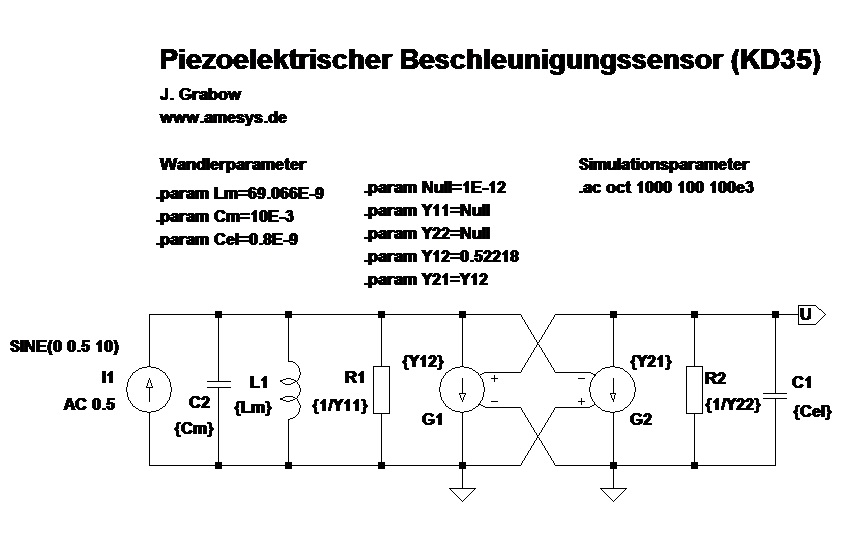

Habe noch etwas gefunden. Beitrag "Re: Ladungsverstärker Piezo" mfg Klaus

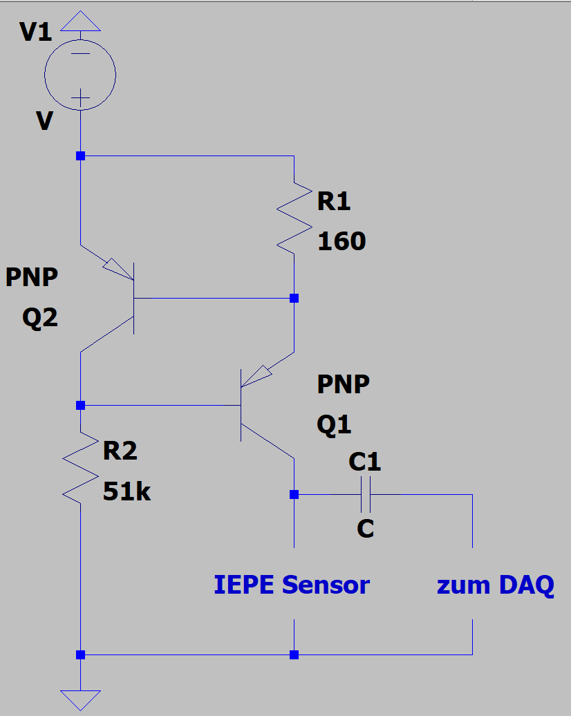

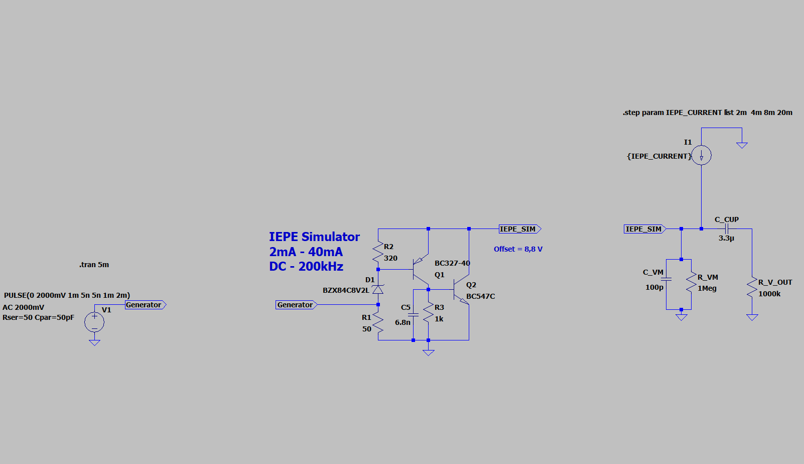

#7454568
Hab Deinen Artikel noch mal im Detail gelesen. Wenn Du bis ein paar Hz runter willst, schlägt bei normalen IEPE Sensoren der interne Hochpass zu, da macht eine Kompensation des Frequenzgangs absolut Sinn. ... Wenn man denn unbedingt den vorhanden Sensor verwenden will/muss. Je nach geforderten Unsicherheiten und Dynamikumfang würde ich einen MEMS-Sensor in Erwägung ziehen.
Hier mal eine IEPE Simulatorschaltung die ich verwendet habe. Ziel war bis auf DC runterzukommen und einen BIAS unter 9V zu haben um die Transferfunktion des Simulators im 10V Messbereich checken zu können. (bei <=1V Amplitude) Ja ja ein Transistor reicht eigentlich ... ...

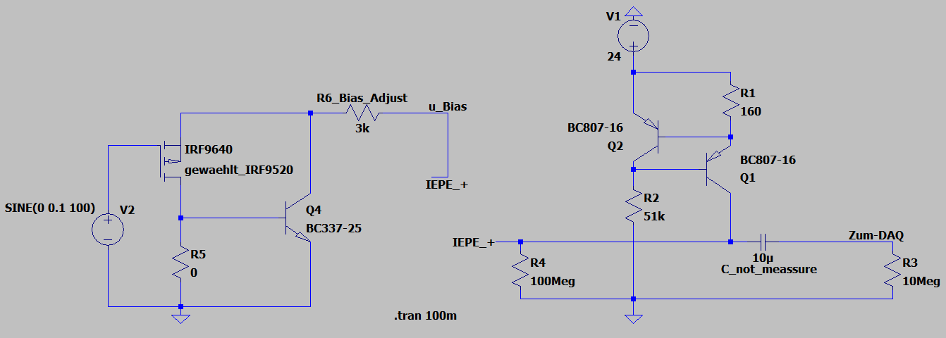

OP #7454854

Super, nach sowas hatte ursprünglich gesucht. Die Schaltung "Abbildung 16: IEPE-Sensorsimulation mit Hochpass und Impedanzanpassung" wäre noch etwas für den schnellen Nachbau.
Die Schaltung aus Deinem Bild (simIEPE.png) hab ich noch nicht ganz durchdrungen. ;)
Hatte gestern noch etwas (nach)gebastelt und dabei kam die Schaltung aus dem Anhang raus, bei der ich den "Bias Resistor" weggelassen habe, dafür aber mit einem Poti "R6_Bias_Adjust" die Biasspannung eingestellt habe. Ausgangsbasis für die Bastellei: https://www.allaboutcircuits.com/technical-articles/piezoelectric-accelerometers-iepe-type-vs-charge-output-sensors/
