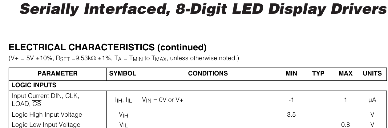

von Harry L. (mysth)
Ohne weitere ext. Beschaltung wird das nix.
Bei 3,3V reicht der High-Pegel des µC nicht aus.
Siehe Screenshot aus dem Datenblatt des MAX7219.
Ein Ausweg ist, 5V-tolerante Pins am µC zu nutzen, diese als OpenDrain
zu konfigurieren und die Eingänge des Max7219 mit PullUp gegen +5V zu
beschalten.
von Daniel L. (daniel_l947)
Das heißt, ein Pegelwandler um die 3,3 V Pins auf 5 V zu bringen würde
auch funktionieren?
> auch funktionieren?
Sicher!
Ist aber gar nicht nötig, wenn du es so machst, wie ich das oben
beschrieben hab.
