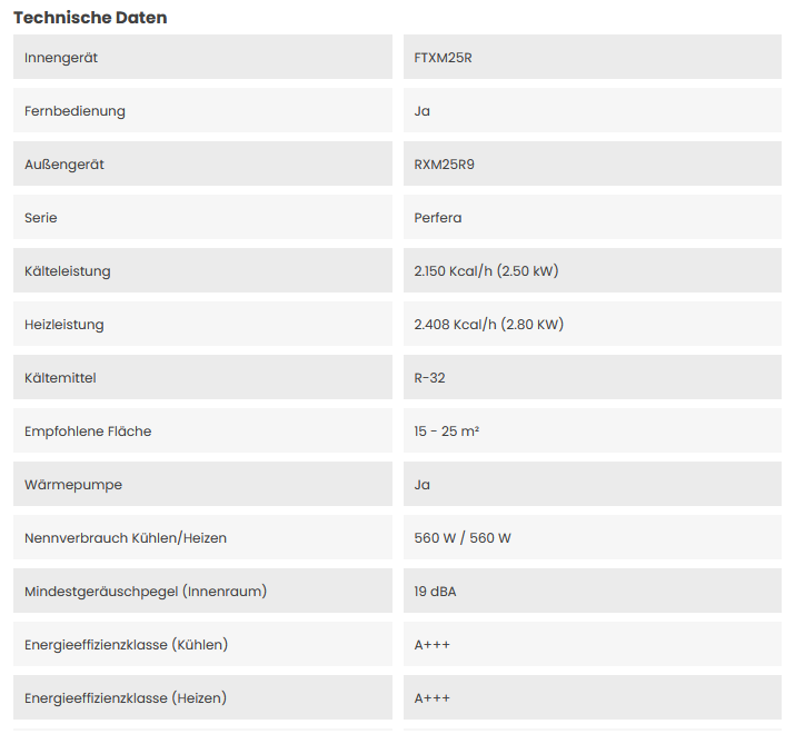

Ich möchte mich mal gleich mit einer Frage dranhängen.
Für einen gerade in Arbeit befindlichen Neubau möchte ich ein Daikin
Klimaanlage (ein Innen – und ein Außengerät) mit 3.6 kW elektrischer
Anschlussleistung einbauen.
An welcher Stelle wird die Netzinstallation durchgeführt? Am Innen –
oder am Außengerät? Ich würde gerne bei der Elektroplanung das Kabel
gleich an die richtige Stelle legen. Leider bin ich im Datenblatt nicht
fündig geworden.

von Udo S. (urschmitt)
Das Außengerät wird an das Stromnetz angeschlossen. Das Innengerät über
ein 5-5-pol. NYM. Außerdem zwei Kältemittelleitungen von 3-4cm
Durchmesser incl. Isolation. Und die Kondensatleitung, bei mir ein
Wellschlauch mit ca. 2cm Durchmesser.
Das sind dann über 8kW Kälteleistung! Bei einem Innengerät? Das kann ich
mir eigentlich nur für ein Kühlregister für eine zentrale Lüftungsanlage
vorstellen.

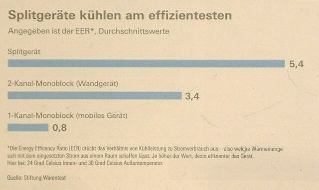

Was mir noch aufgefallen ist:
Wenn die Leistung eines Klimagerätes z.B. mit 2,5kW angegeben wird,
ist das nicht die Leistung, die dem Netz entnommen wird.
Diese liegt Faktor 4,5 niedriger (Kühlbetrieb) und Faktor 5 niedriger
(Heizbetrieb). Das gilt für hocheffiziente Anlagen (Bild).

von Bruno V. (bruno_v)
Gustav K. schrieb:
> Ich suche einen Monoblock um 30kg mit einem Anschluss für Kühlwasser.
Rein rechnerisch haben 100l Wasser bei 50K Differenz (10° rein, 60°
raus) etwa 50*4*100kJ = 20.000 kJ = 20.000 kWs = 5.5kWh.
Bei einem COP von 4,5 (was m.E. recht gut wäre für ein Zimmergerät)
wären das 100l Wasser pro Stunde pro 1kW elektrischer Leistung des
Monoblocks.
Zu den 30Cent Strom pro Stunde kommt dann Wasser zum ähnlichen Preis,
bei 4,5 kW Kühlleistung.
Vermutlich wäre das die effektivste Form der Klimaanlage.
Die 100l/Stunde wären sicher nicht im großen Stil akzeptabel, aber
momentan m.E. besser als alle Split-Alternativen.
Heinz R. schrieb:
> sind dann aber auch 1000l in 10h - hier aktuell ca. 7€
Split ist besser, klar. Aber Monoblocks? Kennt jemand deren COP in
üblichen Konstellationen? Also innen 20°-25° und draußen eher 40°?
Mit scheint, dass der "offizielle" COP von Monoblocks ohne Nachströmen
heißer Luft ermittelt wird. Dann dürfte er effektiv eher bei 1 liegen.
(Das würde auch erklären, warum so wenige 2-Schlauch verkauft werden:
Deren COP wäre dann rein mathematisch deutlich schlechter)

von Heinz R. (heijz)
ja, in die Richtung wird es wohl gehen
Ich kenne viele die mit so Abluftschlauchteilen glücklich sind - eine
"richtige" Klimaanlage haben die noch nie gesehen
Cop liegt dann bei 0
Ziemlich sicher ja.

von Timo N. (tnn85)
Hab auch gerade mehrere Angebote eingeholt. Hätte gern Daikin Geräte,
aber jeder Klimatechniker arbeitet halt mit seinen Herstellern zusammen,
weswegen ich nur ein Angebot mit Daikin Geräten bekommen habe.
Jeweils Dual-Split.
Alle Preise inkl. MwST:
Ein Daikin-Angebot mit Perfera-Geräte:
 - 1x Außengerät 4kW für 2560€
 - 2x Innengeräte 2kW für 1340€
 - Material (ca. 800€)
 - Arbeiten (ca. 1200€)
war da aber noch das Beste. Die Wege sind sehr kurz, kein Gerüst, kein
Asbest.
Südwestliche Metropolregion.
Gibt es eigentlich noch die BEG-EM-Förderung für LL-Wärmepumpen, wenn
man die auch zum Heizen nimmt?
Hab auch gehört, dass es im Winter günstiger sein soll, weil die

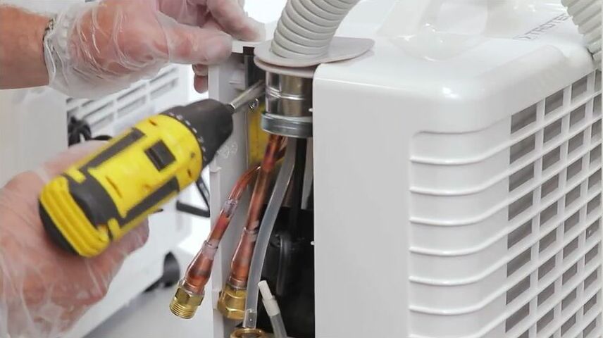

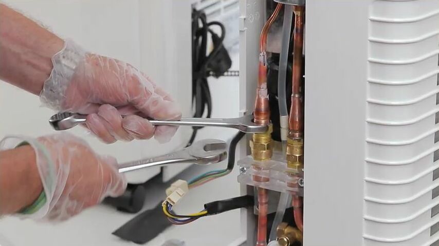

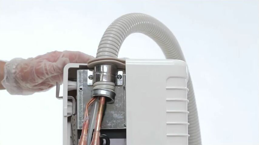

Finde eben eine mobile Split Klima, fest verbunden über einen 3 Meter
langen Schlauch. In dem Video (Bild), wo die Geräte bewegt werden,
scheint das ein flexibler Schlauch ähnlich wie der Abwasserschlauch
einer Waschmaschine zu sein.

Da ist ein flexibler Metallschlauch drin
Hatte so ein Teil mal - jeden Sommer konnte man es nachfüllen, dadurch
das der Kompressor im Innenteil sitzt ist es sehr laut
Meines habe ich mittlerweile entsogt alleine schon der sperrige Kasten
der dann innen steht...

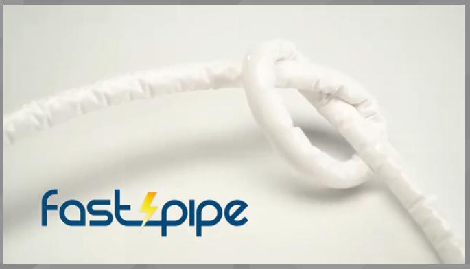

von Alexander (alecxs)
Heutzutage gibt's flexible FastPipe Kältemittelleitungen auch für fest
installierte Klimaanlagen, damit kann man das Ding auch selbst
montieren.
habe ich heute auch entdeckt - was ist davon zu halten?
von Hans H. (wen_h)
Interessant, vielen Dank für die Info !
Ist offensichtlich ein ummanteltes Rohr aus Polyamid, man schaue die
Bilder.
Hier ein 10min. Video, wo diese Leitung fest verbaut wird:
https://www.youtube.com/watch?v=luiurhHbfQQ
Könnte mit aber gut vorstellen, dass da auf Dauer Kältemittel durch das
Rohr aus Polyamid hindurch diffundiert. Dann wäre tatsächlich
regelmäßiges nachfüllen angesagt.

Habe eben entdeckt, dass bei der mobilen Split-Klima kein flexibler
Schlauch verbaut ist, sondern die üblichen Kupferrohre. Ob das so
optimal ist, die Kupferrohre bei der mobilen Nutzung ständig zu
verbiegen?
https://www.youtube.com/watch?v=s5eHWThU3BY

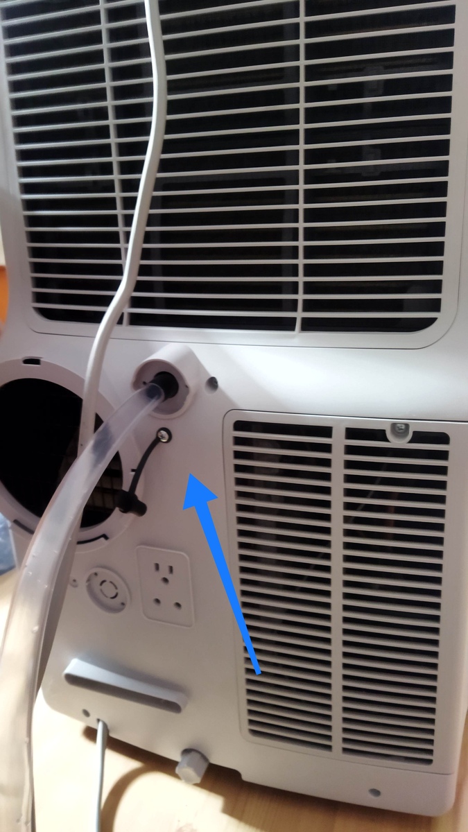

Jan H. schrieb:
> Es gibt auch Monoblocks welche das Kondenswasser mit der Heißluft
> rausblasen, da muss nichts entleert werden.
Dachte ich auch, ist auch extra als wartungsfrei beworben. Hatte zum
testen aber mal die obere Kappe geöffnet, da kam in 1 h fast 1/2 Liter
zusammen. Was passiert wenn man laut Hersteller die Kappe zu lässt, wo
geht das ganze Wasser hin? Gibt's da extra einen Zerstäuber und ne Pumpe
dafür?
von Re D. (Gast)
Alexander schrieb:
> Was passiert wenn man laut Hersteller die Kappe zu lässt, wo geht das
> ganze Wasser hin? Gibt's da extra einen Zerstäuber und ne Pumpe dafür?
Ich weiß jetzt zwar nicht von welcher Klappe du redest, aber das war
wird zur Kühlung der warmen Seite mit verwendet und der resultierende
Dampf mit nach draußen geblasen.
Ich meine diese Kappe. Kann man also bedenkenlos zu lassen.

von Gustav K. (hauwech)
Jan H. schrieb:
> Also sicher nicht so gut wie eine Splitklima, aber für das Szenario
> durchaus effektiv.
Wenn ein Monoblock in der Effizienz paar Prozent schlechte wäre wie eine
Split-Klima, hätte ich kein Problem damit. Leider handelt es sich nicht
um paar Prozent, sondern um den Faktor 7.
