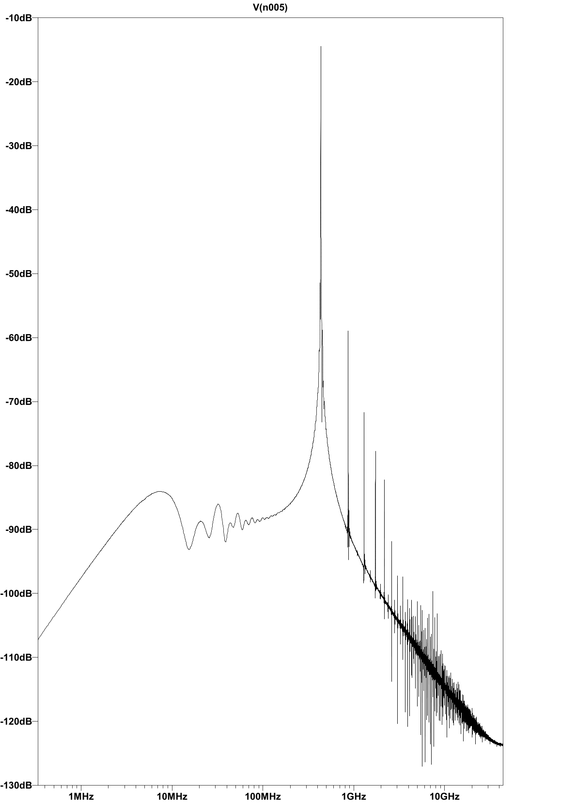

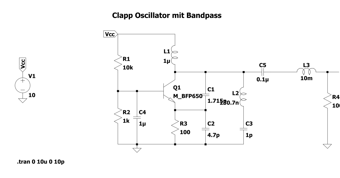

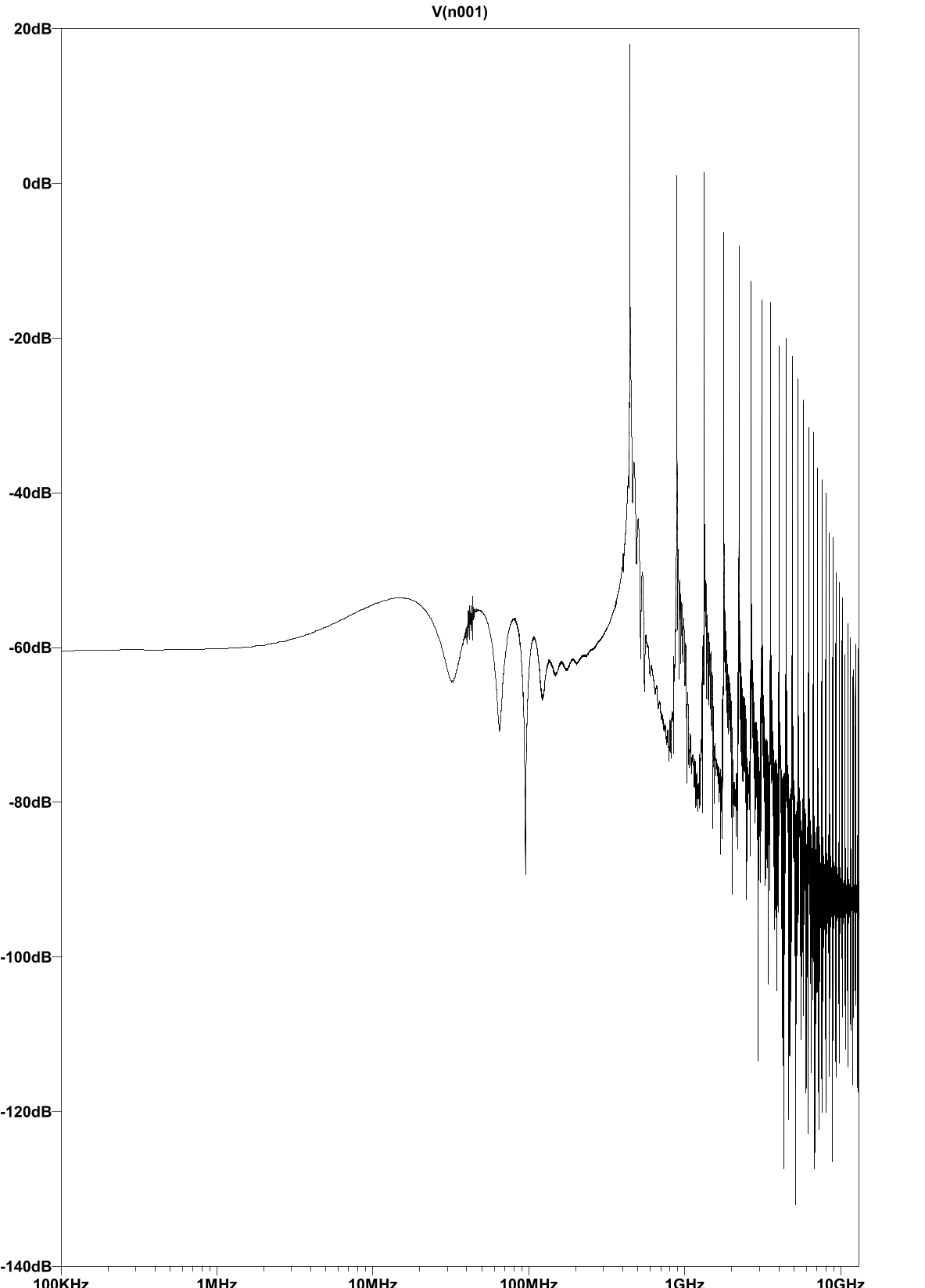

ich wollte einen Clapp Oszillator bauen, um eine Frequenz von 433 Mhz zu
erzeugen. Die harmonischen nach den 433 Mhz waren mir dann zu viel und
ich habe dann einen Filter eingebaut. Da ich etwas unsicher bin, wollte
ich fragen, ob es dadurch zu Problemen bei der Realisierung kommen kann.
Viele Grüße
Gökhan Özen

von Goekhan O. (goekhan_o)
Dankeschön. Habe nun die Schlatungen und den Plot in .png hochgeladen.

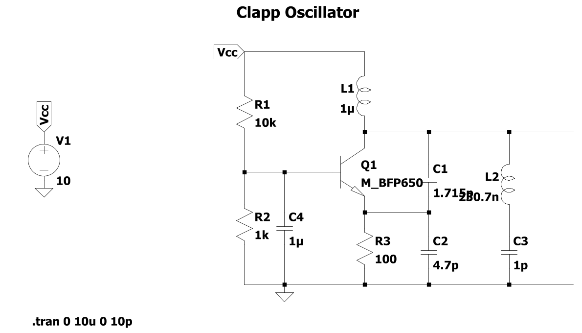

von Dergute W. (derguteweka)
Moin,
Ich verspuere so ein leichtes Biegemoment in meinen Zehennaegeln, wenn
ich in einer Schaltung 0.7nH und 10mH Spulen so eintraechtig
nebeneinander stehen sehe.
Auch bei Bandpaessen im zig100MHzBereich habe ich das schon nur beim
Draufschauen und lesen von 0.1µF und 10mH.
Aber was weiss ich schon, ich hab's ja nicht simuliert...
Gruss
WK

von Mohandes H. (Firma: مهندس) (mohandes)
Dergute W. schrieb:
> ein leichtes Biegemoment in meinen Zehennaegeln, wenn ich in einer
> Schaltung 0.7nH und 10mH Spulen so eintraechtig nebeneinander stehen
> sehe.
Ja, das paßt nicht, schon garnicht bei so hohen Frequenzen (433 MHz).
C5 = 0,1uF & L3 = 10mH und auch C3 = 1pF & L2 = 0,7nH. Das mag
rechnerisch stimmen (hab's nicht nachgerechnet) wird aber alleine im
praktischen Aufbau problematisch werden.
Also tendentiell C5 & L3 kleiner und bei C3 & L2 umgekehrt. Mindestens
Faktor 10, eher mehr.
Lies Dir mal was durch zum optimalen L/C-Verhältnis bei Schwingkreisen.
Evtl. auch ein pi-Filter zur Anpassung am Ausgang, je nachdem was Du am
Ausgang anschließen möchtest.

von Robert M. (r0bm)
Das L/C-Verhältnis im Schwingkreis ist mit L=230,7nH und C=1pF sehr hoch
und unpraktisch. Es fehlt das angedeutete "Filter". Anbei ein Bsp. mit
passenderen Werten. Der Schwingkreis dient gleichtzeitig als
Filterelement.

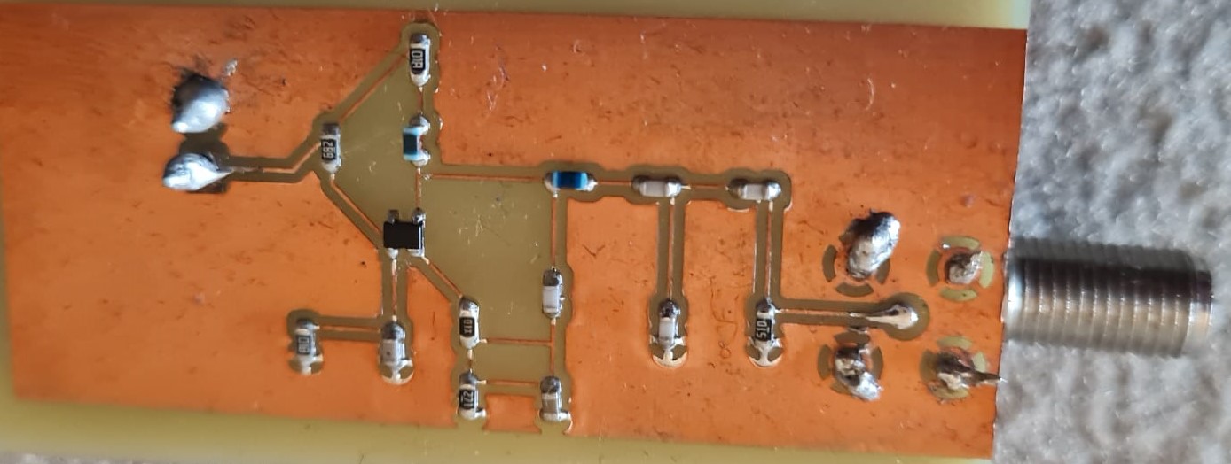

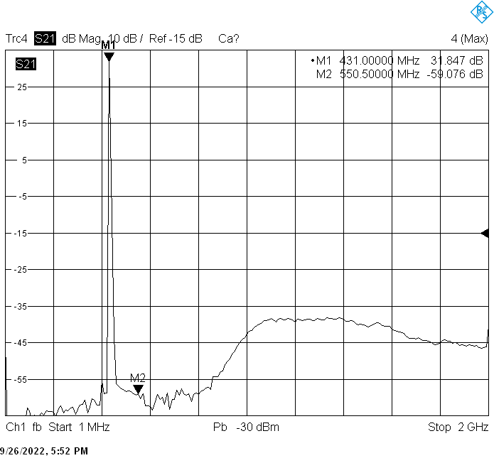

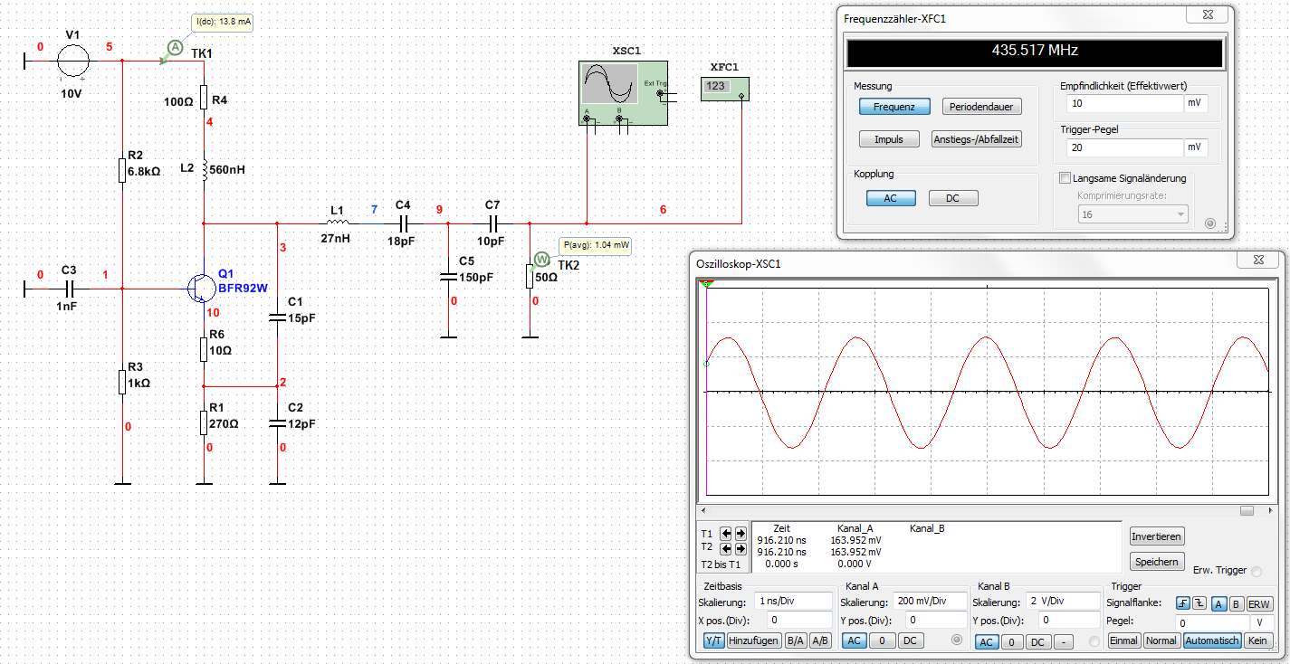

Ich habe das nun umgesetzt und leicht modifiziert (um auf die 433 Mhz zu
kommen).
von Günter L. (Firma: Privat) (guenter_l)
von Robert M. schrieb:von Robert M.
>L1 (27nH) ist die Schwingkreisspule. Die Frequenz kann über C4 (18pF)
>angepasst werden.
OK, dann soll also C2,C1,L1,C4,C5 der Schwingkreis sein.
Kommt 446MHz raus.
Ob die Güte ausreicht und das in der
Praxis auch anschwingt, müste man mal ausprobieren.
Ansonsten wurde ich C1 etwas größer machen und
C2  5 mal C1 machen und dafür C4 etwas kleiner.
Das wurde die Güte verbessern.
Wie sieht L1 dann in der Praxis aus?
Vielleicht ein versilbertes Kupferstäbchen.
L1 ist eine Konstantstromquelle.

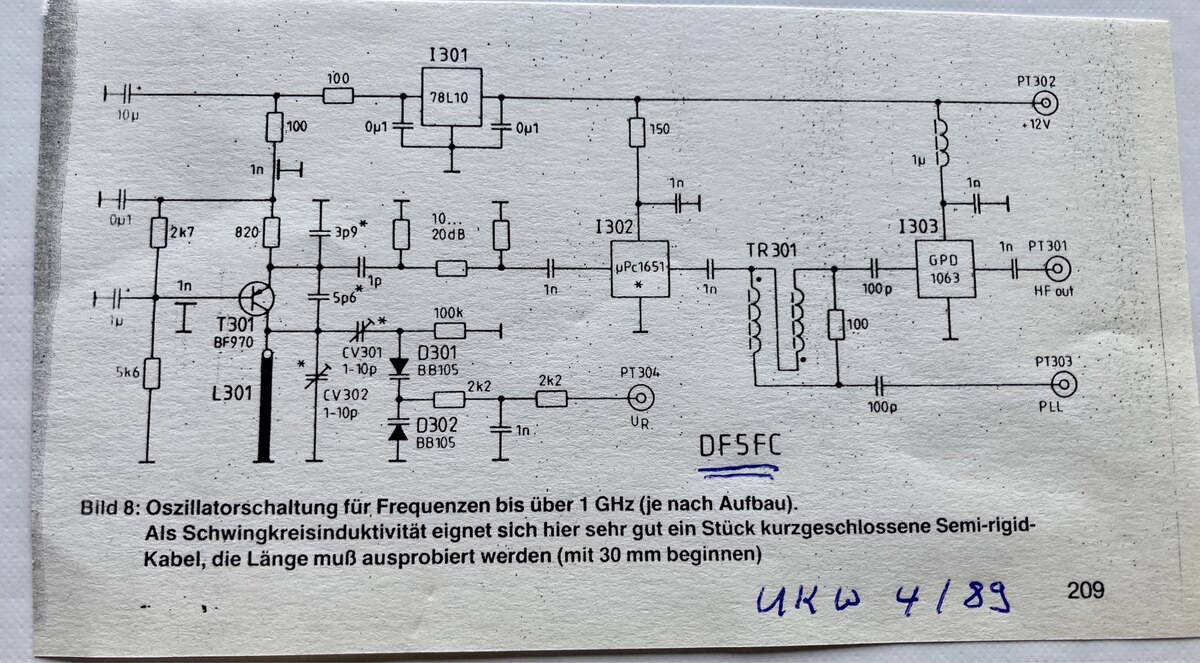

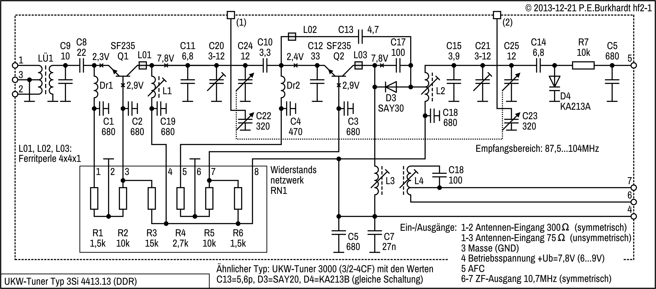

Hier noch mal ein Beispiel für einen 110MHz Oszillator.
Q2 ist der Oszillatortransistor.
C12 der Emitterkondensator nach Masse.
C13 der Rückkopplungskondensator.
Die beiden haben ein Verhältnis von etwa 1:6.
L2,C15,C21,C25,C14,D4 ist hier der Schwingkreis.
Der Transistor geht auf eine Anzapfung von L2,
um die hohe Schwingkreisimpedanz auf die Impedanz
des Transistors runter zu transformieren.

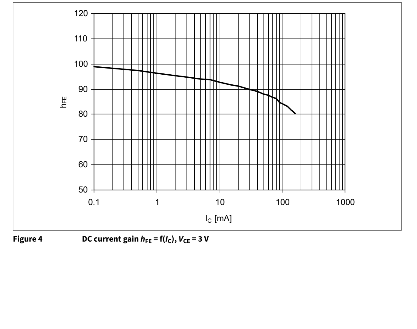

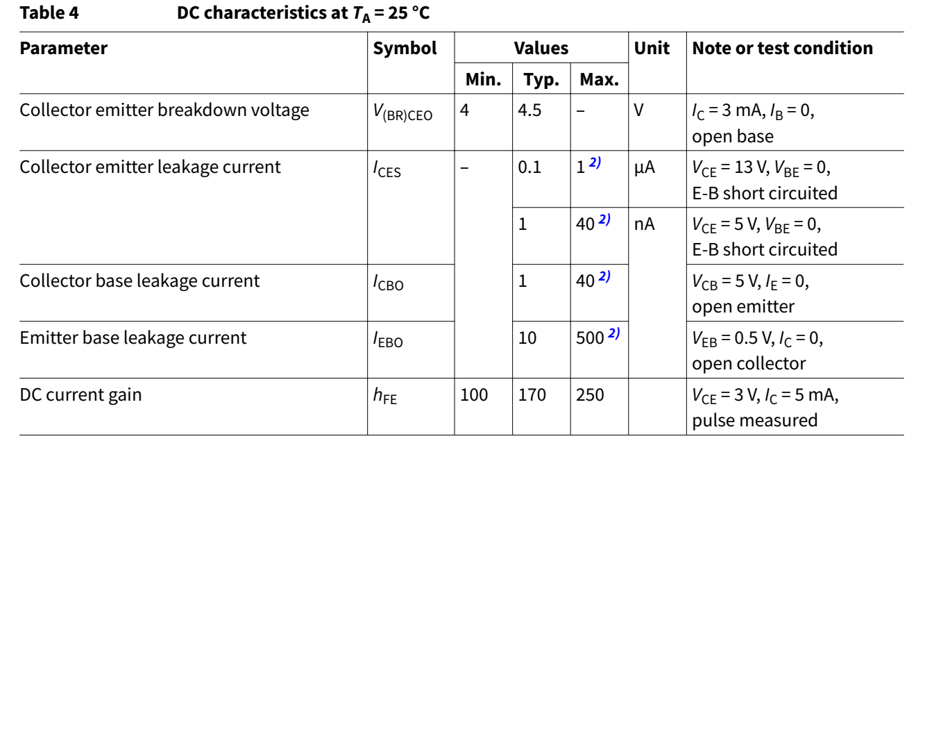

Hallo alle zusammen,
ich hätte eine weitere Frage. Ich möchte nun alle Werte in der Schaltung
berechnen. Vor allem R1 und R2. Dafür benötige ich Ic (um daraus Ib zu
berechnen usw.). In dem Datenblatt von Infineon steht, dass der
Transistor eine Vorwärtsstromverstärkungsfaktor (beta) von 546 hat. Also
wäre Ib=Ic/beta. Mit den Widerständen, die ich von Robert M. (danke
nochmal) übernommen habe kommt ein viel zu hoher Ic Wert heraus.
Bei der Umsetzung ist es wahrscheinlich schlauer Trimmkondensatoren zu
nutzen.
> nutzen.
Also hfe ist wohl nicht 546. Sondern 170 bei Ic=5mA.
von Enrico E. (pussy_brauser)
Und im UHF Bereich bei 400 MHz sogar noch weniger!
Welche dieser beiden Angaben/Diagramme muss ich nehmen?
von John B. (craftsman)
Hallo Goekhan,
du hast in der Schaltung 10 V Betriebsspannung vorgesehen. Daraus ergibt
sich eine Uce, die nahe bei 10 V liegt. Damit werden die "absolute
maximum ratings" vom Datenblatt überschritten. Auch die
Spannungsüberhöhung am Schwingkreis ist zu berücksichtigen.
Zu deiner Frage beogen auf hfe:
Für die Festlegung des Arbeitspunktes, ist sie ziemlich unkritisch, da
eine dc Gegenkopplung vorgesehen ist.
Für die hf Verstärkung sind dann die ac Gegenkopplung und wenig genau
vorhersagbare Verluste massgebend. Da wirst du um ein wenig
experimentieren nicht herumkommen.
In deiner Schaltung hast du den 10 Ohm Emitterwiderstand überbrückt. Der
ist nicht unwichtig, da er die Dimensionierung erleichtert und den
Einfluss von parasitären Kapazitäten verringert.
wünsche viel Erfolg, John
von Wastl (hartundweichware)
John B. schrieb:
> Auch die
Wie Recht du doch hast. Zwar nehmen die Widerstände am Kollektor
und Emitter etwas Spannung weg aber durch die Resonanz-Überhöhung
bleibt noch genug an Gefahr übrig.
Für einen Oszillator bei 433 MHz nimmt man auch keinen Transistor
mit einer Transitfrequenz (Ft) von über 30 GHz. Zum einen muss so
ein Transisor zu seinem Schutz mit vergleichsweise niedrigen
Spannungen betrieben werden, zum anderen sorgt die hohe Ft dafür
dass parasitäre Elemente im Aufbau leicht dafür sorgen können
dass die Anordnung noch auf ganz anderen (höheren) Frequenzen
schwingt als gewünscht.
Ich empfehle Oldschool-Trnsistoren wie BFR96, BFR15 oder ähnliche.

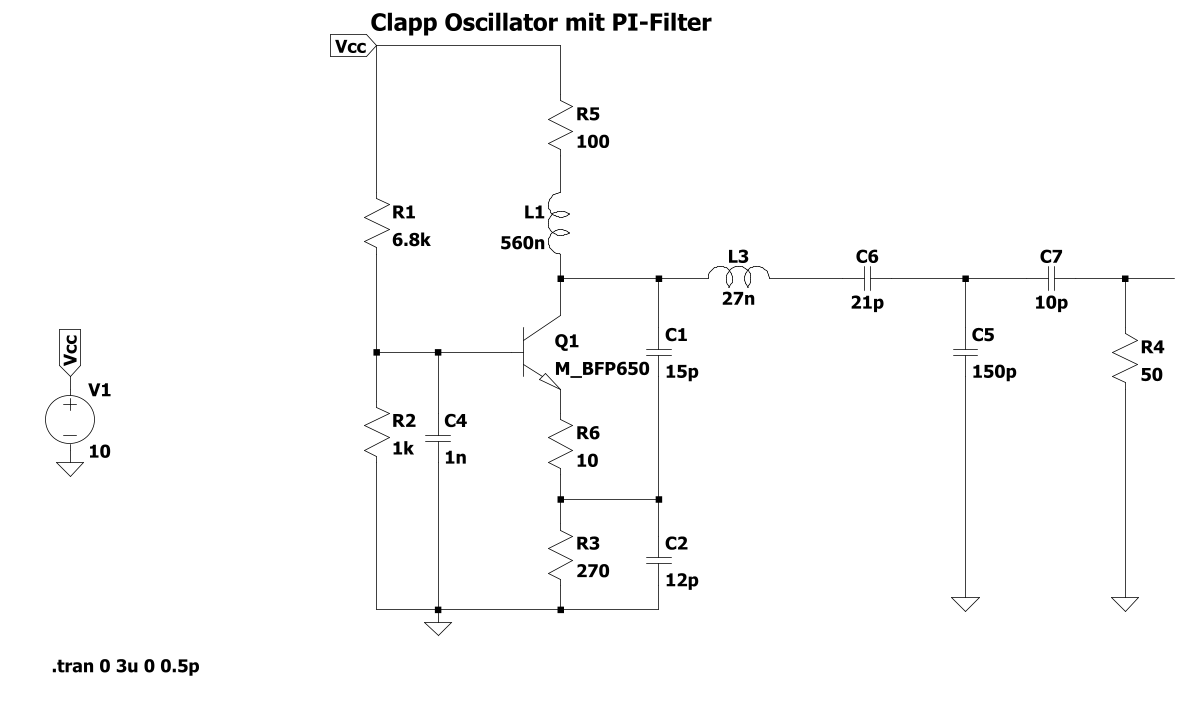

Hallo John,
danke für deine Antwort. Ich habe die Überbrückung korrigiert. Rein
theoretisch funktioniert jetzt alles. Nur verstehe ich nicht was L2
genau macht. RobertM hatte geschrieben "R4 + R2 = resonanzfreie
Speisedrossel. Das Gleiche kann bei Bedarf auch
mit R1 (270 Ohm) gemacht werden."
Also ist der Sinn von L2 den AC-Anteil zu reduzieren ohne dem DC-Anteil
zu "schaden"?
Hallo Gökhan,
interessant, wie sich das Projekt weiter entwickelt.
OK, zusätzlich ist mir jetzt noch aufgefallen, dass du zwei
Lastwiderstände mit je 50 Ohm parallel in deiner Schaltung hast. Ist das
Absicht?
Goekhan O. schrieb:
> Rein theoretisch funktioniert jetzt alles.
Hast du dir auch angesehen WIE das - zumindest in der Sim -
funktioniert?
Ich habe simuliert auf der Grundlage des letzten PDF Schaltplans.
Im Ausgangssignal scheint die 2.Harmonische mit -35dBc auf. Das ist noch
nicht gut. Bei dieser Art von Schaltung sind in der Sim -70 dBc
erreichbar, zumindest im Klasse A Betrieb.
Der Kollektorstrom beträgt im Mittel 13 mA und hat Peaks von 82 mA. Der
Peak tritt jeweils im Minimum de Uce auf.
Die Uce ist ausserhalb der Spezifikationen.
Der Transistor wird nicht für die verwendete Frequenz empfohlen.
Da ist noch einiges zu tun.
> genau macht.
L2 ist die Arbeitsdrossel für den Transistor. Der T arbeitet so zu sagen
gegen den Rc, die Lc und gegen den Schwingkreis.
Die Emitterdrossel trennt den Kollektorwiderstand vom Schwingkreis ab,
was die Betriebsgüte verbessert. Sie ermöglicht auch einen weiteren
Bereich für die Kollektorspannung, sie kann so über die
Versorgungsspannung hinaus gehen.
Das ist leider nur die Theorie. In der Praxis braucht man für
zuverlässiges Anschwingen eine stärkere Rückkopplung und/oder
höhere Verstärkung. Das führt fast automatisch dazu dass der
Oszillator im stationären Betrieb in eine Begrenzung fährt,
also verzerrt und damit stärker Oberwellen produziert.
Oberwellen direkt am Oszillator "vermeiden" ist also nicht
sehr hilfreich.
> Speisedrossel.
L2 + R4 machen aus der (niederohmigen) Spannungsquelle eine möglichst
hochohmige Stromquelle, zumindest für HF. R4 reduziert die Güte von L2
und ist nur relevant in einer realen Schaltung um eine Resonanz zu
unterdrücken. Im Simulator könntest du auf R4 auch verzichten da L2
ideal und "resonanzfrei" sein kann.
Die Uce des BFP650 wird überschritten. Dem Simulator ist das egal. In
einer realen Schaltung wird der Transistor zwar nicht gleich "puff"
machen aber vermutlich den Lawinendurchbruch erreichen. In der
ursprünglichen Schaltung kam deshalb ein BFR92 zum Einsatz. Ein BFR35
oder BFR106 wären z.B. auch OK.
Damit der Transistor in Klasse-A arbeiten kann muss dann aber irgendwas
oder irgendwer die Amplitude begrenzen sonst steigt diese ins
Unendliche.
Hier arbeitet der (einzige) Transistor gleichzeitig auch als Limiter und
zwar im Großsignalbetrieb. Oberwellen sind unvermeidbar, weshalb die
Ausgangsspannung da entnommen wurde wo die Harmonischen gering
ausfallen, nämlich an einem Anzapfpunkt am eigentlichen Schwingkreis.
> berechnen usw.).
Warum misst du nicht die Stromverstärkung des Transistors im Simulator
und rechnest dann damit?
Die errechneten Werte für Ic bzw. Ib gelten aber nur für den Zeitpunkt
wenn der Oszillator eingeschaltet wird.
Der eigentliche Kollektorstrom ist höher da der Transistor im
Großsignalbetrieb arbeitet und zwischen Sättigung und Abschnürung
pendelt. Stromverstärkung und Transistorsteilheit verändern sich. Der
Kollektorstrom ist pulsförmig weshalb dessen Berechnung sehr aufwendig
ist. Die Theorie dazu findest du z.B. in Kapitel 5.2.3 (Time Domain
Behavior) aus:
U. L. Rohde, A. K. Poddar, G. Böck (2005): The Design of Modern
Microwave Oscillators for Wireless Applications, Wiley Verlag, New
Jersey.
Hoppala, das war ein Irrtum. In dieser Variante ist das nicht der Fall.
Sorry, fals es Verwirrung gestiftet hat.

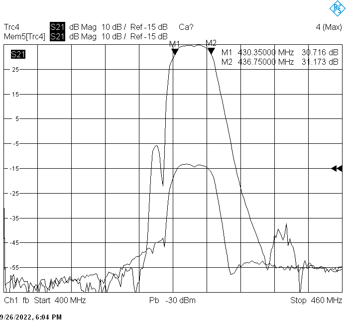

von Gerhard H. (ghf)
Als Ausgangsfilter kann man das da nehmen:
https://www.digikey.de/en/products/detail/qualcomm-rf-front-end-rffe-filters/B39431B3710U410/699773?s=N4IgTCBcDaICwE4CsBaAjADgOwAZ0oDsATEAXQF8g
kann aber nur 10 mW, WIMRE. Das ist dann zumindest schon mal
auf der richtigen Frequenz. Ich habe es in meinem 70 cm Transverter im
DUBUS vom letzten Sommer benutzt.
Der Plot narrow.png hat 2 Spuren: PIN-Abschwächer offen und voll
zugeregelt. 2 Filter, eins nach der Eingangsstufe und eins vor
dem Mischer. Mit Abschirmung kann man möglicherweise noch mehr
herausschinden, aber mit 2* €1.20 ist man gut bedient.
Die Datenblatt-Auszüge in der Digikey-Übersicht müssen nicht
unbedingt stimmen.
Gruß, Gerhard
Wenn man will das am Schwinkreis wenig Oberwellen entstehen,
muß man dafür sorgen daß der Schwingkreis eine hohe
Betriebsgüte hat, also muß man den Resonanzwiderstand des
Schwingkreises an die Transistorimpedanz anpassen. Die
Transistorimpedanz darf nicht kleiner sein als der
Resonanzwiderstand des Schwingkreises. Diese Schaltung
ist ja eine Basisschaltung, Basis des Transistors ist
HF-mäßig mit Masse kurzgeschlossen. Angesteuert wird er
am Emitter und deshalb ist die Eingangsimpedanz sehr klein,
viel kleiner als die Ausgangsimpedanz am Kollektor.
Deshalb ist es falsch wenn C6 kleiner ist als C7.
C6 sollte 5 bis 10 mal größer sein als C7. Das transformiert
die Impedanz runter auf die niedrige Eingangsimpedanz des
Transistors am Emitter.
> erzeugen.
Man beachte: Bauen, nicht simulieren!
Das wurde ihm im EEVBLOG empfohlen:
https://wiki.analog.com/university/courses/electronics/comms-lab-clapp-osc
Dann mach das erst mal, auf dem Steckbrett, überall mit den Fingern
fummeln, biegen, anfassen und dabei messen und sehen, was passiert!
Dann mach das mal auf 150MHz und sehen was passiert. Auf 433MHz..??
Ich hoffe, du hast mehr als den heutzutage allgegenwärtigen Nano-VNA.
Damit kommst du nicht zurecht!
John B. schrieb:
> Jetzt hilft es vielleicht, zwischen Simulationsergebnissen und real
> erreichbaren Werten zu unterscheiden.
> Das würde ich nicht 1:1 aus einfachen Simulationen auf realisierbare
> Schaltungen übertragbar halten. Das zu erwarten, wäre doch naiv.
Ein Oszillator 433Mhz freilaufend, wofür auch immer, ist schon eine
Herausforderung. Das muss der TO selber wissen. Warum es aber unbedingt
ein CLAPP sein muss? Ein CLAPP mag viele Vorteile haben. Ein Relikt aus
der Röhrenzeit ist der Spruch 'Ein Clapp klappt immer'. Das war aber
meist KW. Für VHF und UHF gibt es sicher bessere und geschicktere
Schaltungen, bei denen z.B. zumindest ein Ende der Spule auf Masse
liegt.
Hier wurden bis jetzt nur ein ASC-File aus LT-SPICE und ein Schaltbild
aus 'Harmonic Balance' untersucht, kommentiert und ver(schlimm)bessert.
Dann kommt die Praxis -> Platine, der Chinamann fertigt nach Vorlage,
alles SMD, es werden die Teile (nach Berechnung, Simulation) geordert,
aufgeschmiedet und -> schwupps läuft das Teil...??
Wir alle haben ja schliesslich lange genug daran gerechnet, dass MUSS
klappen....
Müsste/könnte/hätte man da vielleicht noch etwas abstimmen (müssen),
womit?
Glaubt der TO wirklich daran..?? Ich hoffe nicht.
Ich warte auf echte Schaltbilder, echte Aufbauten mit echten Fotos und
echten Ergebnisse.
...und wenn es dann endlich läuft, kann man sich über die möglichen
Oberwellen immer noch Gedanken machen.
73
Wilhelm
Das Layout ist leider für einen/jeden UHF-Oszillator ungeeignet, wodurch
auch dessen Funktion beeinträchtigt wird.
@Gökhan
PN ist unterwegs.

Als Beispiel ein Schaltbild aus den UKW-Berichten, wie es auch mit einem
geerdeten Schwingkreis geht. Das Drumherum kannst du ja ignorieren, es
geht nur um den eigentlichen Oszillator.
Zum Kennenlernen, Spielen, Basteln empfehle ich dir das Beispiel aus
Koster.
Lass dich nicht bange machen! Wenn du es erstmal verstanden hast, wie
das funktioniert. Das ist ein Source-gekoppelter Oszillator, der kann
sich nicht wehren, der muss schwingen!
