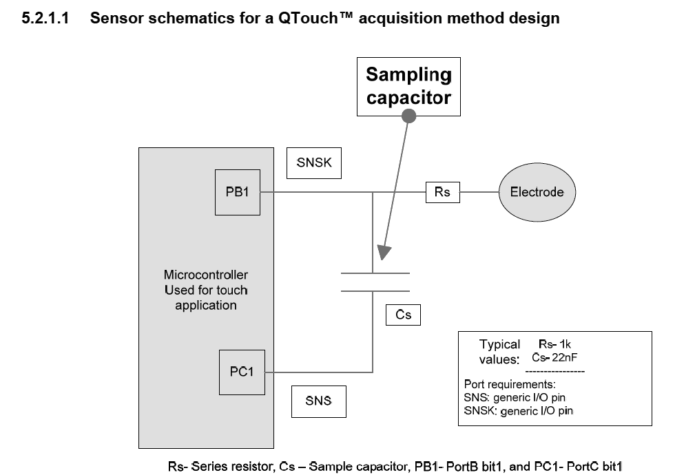

von Klaus H. (hildek)
Ingo W. schrieb:
> mit folgender Methode experimentiert ...
Ich auch mal. Den Ablauf hatte ich mal zusammengetragen, siehe Anhang.
Die Methode in der grünen Spalte scheint mir die bessere zu sein, weil
es evtl. Störungen über die Elektrode verhindert.
Man muss die Schleifendurchläufe zählen, die ein Maß für die Kapazität
am Touchbutton ist.
