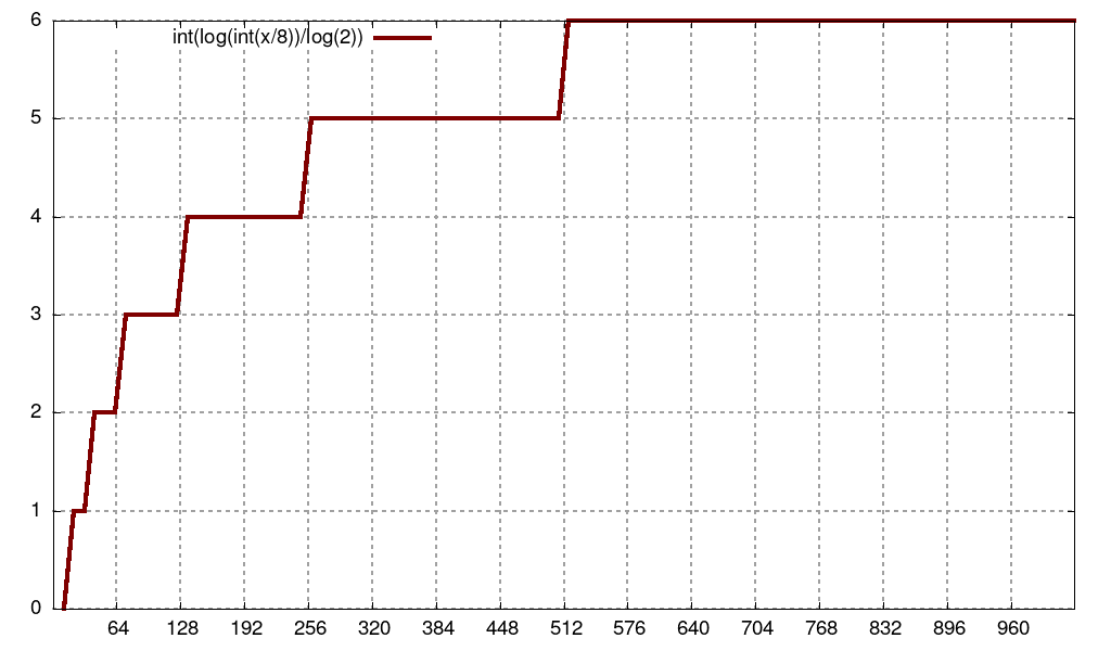

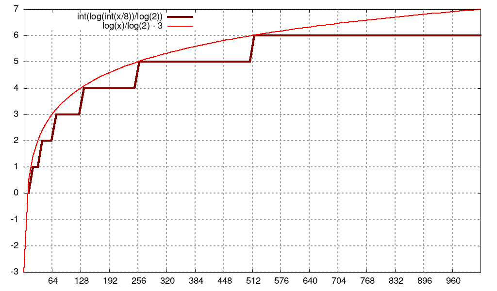

von Mann Fred (Gast)
Du vergleichst einfach die esten 6 Bits und fragst auf >64, 32, 16, 8,
4, 2,

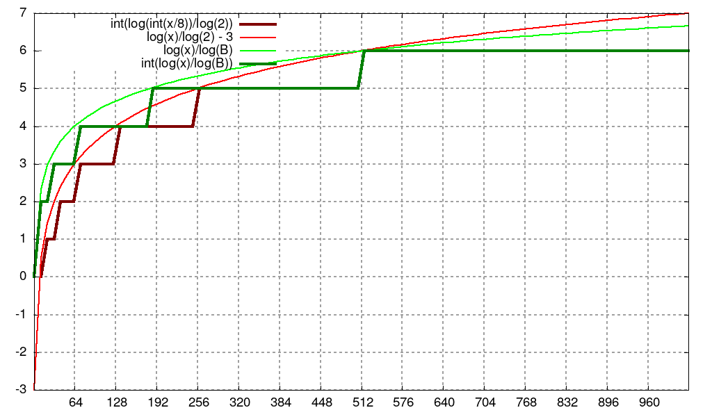

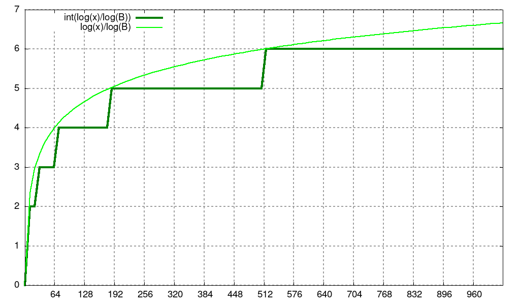

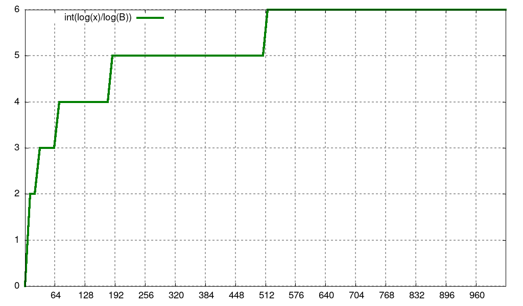

von Norbert (der_norbert)
Bei 512 soll die siebte LED leuchten, siebte Wurzel aus 512:
B = 512**(1/7)  => ~ 2,43802731
Für die sieben LEDs:
B ** 1 => 2 (immer gerundet)
B ** 2 => 6
B ** 6 => 210
B ** 7 => 512
Es ergeben sich: >=  2, 6, 14, 35, 86, 210, 512
Michael B. schrieb:
> Er hat zwar nicht natürlicher oder dekadischer Logarithmus gesagt, aber
> nicht Logarithmus zur Basis 2 gemeint.
Es war nicht definiert, welchen Bereich er abdecken will. Nach unten ist
das immer offen. Die Aufteilung in 7 gleichmäßige Bereiche mündet aber
automatisch in eine Zusammenfassung der unteren Bits. 1024 sind ja
bekanntlich 10.
Folglich ist die Aufteilung natürlich. Und:
> VU-Meter
... sie entspricht auch der üblichen Darstellung von 1 LED = 6dB.

gnuplot:
B = 512 ** (1.0 / 7.0)
plot [0:7] B**x
Vielleicht hilft's ja…

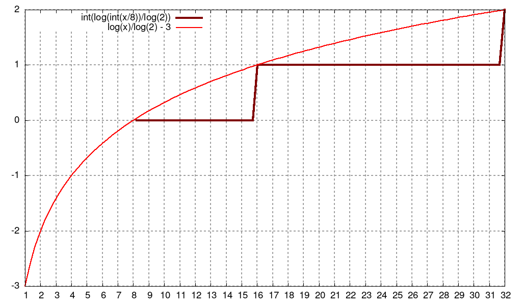

von Georg M. (g_m)
Harry R. schrieb:
> Spalte A & B sind klar, aber wie kommst du auf die Werte in C ?
Runden und eins abziehen.
if(value > 0) LED0 on;
if(value > 2) LED1 on;
if(value > 8) LED2 on;
if(value > 24) LED3 on;
Übrigens, die Tabellenwerte kann man anpassen. Praktisch muss es sein
und nicht unbedingt streng mathematisch.
Sebastian S. schrieb:
> Wenn ich das richtig verstanden habe verwendest du den Logarithmus zu
> Basis siebte Wurzel 512, richtig?
Korrekt.
> Wobei (wäre ich der TO) ich dann eher B = 1023^(1/9) verwenden würde und
> dann die Werte für 2 bis 8, aber egal ...
Das würde jedoch die Bedingung >=512 für die letzte LED nicht erfüllen.
Wir lägen da bei den Stufen …,102,219,474,1023
Manni T. schrieb:
> ne Menge
Ich plotte deinen Vorschlag in rot und die korrekte Lösung in grün.
X-Achse ADC-Eingangswert.
Schauen wir auf OUTPUT1
Bei sehr flüchtiger Betrachtung könnte man auf die Idee kommen, passt
schon irgendwie.
Aber schon der simple Plot mit reellen anstelle von natürlichen Zahlen
offenbar so einiges Problematisches. OUTPUT2
Der fundamentale Fehler besteht darin, einen Wertebereich von 0…1023 bei
der Basis 2
in sieben Stufen quetschen zu wollen.
Da das selbstverständlich niemals funktionieren kann, dividierst du den
Eingangswert ÷ 8.
(was nebenbei das Gleiche ist, als wenn man vom Ergebnis(Y)
 subtrahiert.)
Spätestens hier sollte jedem klar sein das dies niemals Zielführend sein
kann.
Warum? Alle Y-Werte unterhalb 0 werden einfach weggeworfen und,
schlimmer noch, ein Offset
eingebracht OUTPUT3 und eine Kurvenform welche nicht den Anforderungen
entspricht erzeugt.
Prüfen wir mal die ersten ADC-Werte > 0:
1: 1>>3   == 0  Hier sollte wie gewünscht die erste LED leuchten
2: 2>>3   == 0
3: 3>>3   == 0
4: 4>>3   == 0
…verdammt…
6: 6>>3   == 0
7: 7>>3   == 0
8: 8>>3   == 1  Zumindest der LED ist nun endlich ein Licht aufgegangen
 (bei gerade einmal 800% des gewünschten ADC-Eingangswertes)
Nun zu den grünen Kurven OUTPUT4 und OUTPUT5
Um diese zu erreichen muß selbstverständlich die passende Zahlenbasis
zu den Vorgaben gesucht werden.
Vorgaben:
> 7 LEDs. Eine logarithmische Anzeige des aktuellen Werts.
> LED0 stellt den niedrigste Wert dar, LED6 den höchsten.
Der niedrigste Wert kann nur bei einem ADC-Eingangswert von 1 entstehen
(Log(0) ist noch nicht erfunden worden)
> Alle Werte <= 512 lassen LED6  leuchten.
Offensichtlich ein Tippfehler, soll vermutl. heißen: Alle Werte >= 512
Wir haben also sieben Punkte (LEDs), wir haben sechs Intervalle
dazwischen.
Die korrekte Zahlenbasis errechnet sich zu:
Kurz mal prüfen:
Ja, passt.
Ein Übereinander legen sowohl deines Vorschlags als auch der richtigen
Lösung
zeigt die Probleme OUTPUT6
Jetzt wäre es an der Zeit zu sagen:
Ja, stimmt, die Rechnung zur Zahlenbasis zwei kann so nicht
funktionieren.
Aber du hast einen viel besseren Weg gefunden,
du verbiegst nun die Fakten, erklärst das der TE gar nicht weiß was er
will (du jedoch schon)
und erfindest auch noch neue Fakten (dein Weltbild zu ADCs) hinzu.
Interessanterweise passen diese von dir weichgekneteten »Fakten« nun
wunderbar zu deinem im Anfang
gezeigten Vorschlag (ja genau, dem Roten)
Leider scheint das ja heutzutage der Trend zu sein, passt das Weltbild
nicht zur eigenen Vorstellung,
dann wird halt das Weltbild passend gemacht.
