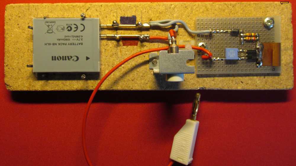

Als ich Akkuspielerei angefangen habe, hatte ich mir ein UNI-T mit
USB-Schnittstelle gekauft. Als Konstantstromlast habe ich einen LM1117
bzw. LD1117 verwendet. Da fehlt der Tiefentladeschutz und die
UT-Software taugt nichts, hat nicht beglückt.
Beitrag "Re: LiPos konfektionieren"
