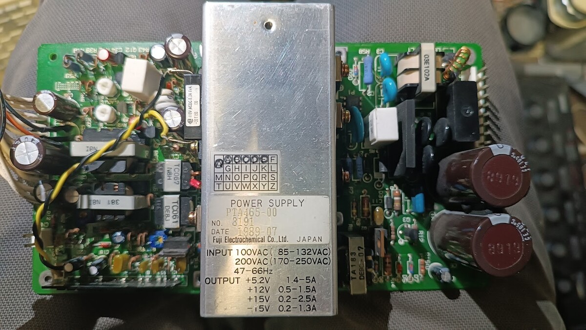

Moin Leute, Ich wollte heute Nachmittag meinen Advantest r4131 benutzen
und der lässt sich nicht mehr einschalten.
Also erst mal zerlegt und das Netzteil untersucht, was ich gefunden habe
waren eine Reihe von Elkos 1 uf 100 Volt, die waren einfach tot mit fast
0 Kapazität. Habe alle Elkos auf der Netzteilplatine getauscht, aber
nichts läuft, die gut 300 Volt auf der Primärseite stehen als
Gleichspannung an den Elkos an, Ich kann feststellen, wenn das Netzteil
eingebaut ist, dann macht der Lüfter auf der Rückseite einen kleinen
Ruck und steht still, die Versorgung zum Analogteil ist abgeklemmt.
Leider habe ich auch kein Schaltbild vom Netzteil im Internet gefunden.
Hat irgendjemand einen heißen _Tipp oder evtl. eine Netzteilplatine von
einem Analyser der sonst nicht mehr läuft ?? Wäre sehr schön, wenn ich
einige Antworten oder evtl. Hilfe bekommen könnte
Christian aus NF/SH
von Thomas V. (tomv)
ich kenne das Gerät nicht im Detail, aber im allgemeinen tauscht man in
defekten Schaltnetzteilen, die nicht mehr anschwingen, die kleinen Elkos
(so bis 100uF) in der Nähe des Controller-ICs. Dort ist meist ein
47uF-C, der "taub" ist.
Eventuell hilft dir
https://www.beis.de/Elektronik/R3361A/R3361A-Reparatur-Netzteil.html
weiter.
73 de Thomas, DG0OFZ
von Harald (Gast)
evtl. eine Schutzschaltung
evtl. braucht das SNT eine Mindestlast (Glühobsttrick bei CRT-TV und
elektronische Halogentrafos) worauf die Schutzschaltung anspricht.
von Vanye R. (vanye_rijan)
> Dort ist meist ein 47uF-C, der "taub" ist.
Das ist hier nicht so weil sonst nicht der Luefter ruckeln wuerde.
Ausserdem ist das bei solchen Geraete auch nicht so wahrscheinlich
weil die nicht soviele Betriebsstunden haben. Diese Elkos werden
eher bei Geraten leer gekocht die immer an sind. Also TV/Video und
sowas.
Davon wuerde ich auch ausgehen. Erst mal an jedem Zweig einen Widerstand
fuer 10% vom Sollwert, vielleicht reicht auch nur einer an den 5V.
Dann mal schauen ob es wirklich am Netzteil liegt und nicht ein
Kurzschluss in der restlichen Kiste vorliegt.
Ansonsten schauen was da fuer ein IC drauf ist und das Datenblatt lesen.
Vanye
von Michael (Gast)
Speise mal bei ausgeschaltetem Netzteil eine Ausgangsspannung nach der
nächsten extern ein. (100mA Strombegrenzung)
Ich vermute eine davon wird Strom ziehen.
Da ist dann wahrscheinlich die Diode durch, deswegen geht die
Primärstufe auf Überlastabschaltung.
Es sind meist die hochbelasteten Bauteile.
Da wäre der Prim Fet, der aber mit mehr Spezialeffekten seinen Unwillen
zeigen würde. Selten das die still und leise sterben.
Die Ausgangselkos sehen den Ripple Imax * 4, die Diode natürlich auch.
Der Rest ist relativ wenig belastet.
Taube Elkos an der Versorgung machen eigentlich erst Schwierigkeiten
bevor die ganz den Geist aufgeben.
Glühlampe in Reihe zur Versorgung ist übrigens ein guter Trick ein SNT
zu testen. Solange es keinen Strom zieht, ist der Widerstand der Lampe
fast Null, aber bei Kurzschluss leuchtet die Lampe und nicht die PCB.
Nicht auf Verdacht darin herumstochern, wie die meisten.
Schaltnetzteile sind kein Hexenwerk.
Das wird ein gutmütiges Flyback NT sein.
Ein Controller braucht Versorgung -> Messen
Und einen Feedback -> Messen (meist Optokoppler + TL431)
Dann macht er eine PWM am Schalttransistor -> Messen
Macht er das nur kurz -> Schutzfunktionen OVP, UVP, OTP, OC checken.
Wer einen Speki hat, hat auch ein Oszi.
Nutze es weise.
von Petersen P. (dd7lp)
Hallo Thomas, ich habe schon alle C´s im Netzteil getauscht.
Hauptsächlich
die kleinen 1uF 100 Volt hatten keine Kapazität mehr und die hatten auch
fast alle nasse Füße. Leider läuft das Netzteil immer noch nicht
,(Grundlast kleine Glühlampe an 12 Volt gelegt) , mal sehen, was ich so
finde.
Gruß Christian dd7lp
Hallo, guter Tipp mit der rückwärtigen Speisung, bei Test des Netzteiles
verwende ich einen Trenntrafo und zum Netzteil hin eine 300 Watt
Halogenlampe
dann fliegt einem wenigstens nicht der Wandlertransistor um die Ohren,
wenn man am Fehlersuchen ist und vor allem ist sichergestellt , dass auf
der Primärseite eine Potenzialtrennung besteht. Wie ich hier im Forum
gesehen habe, wird dieses Netzteil bei verschiedenen Analysatoren
ähnlicher Baureihen eingesetzt. Sollte denn keiner irgendwo ein
Schaltbild vom Wandlernnetzteil haben ?. Von den Messgeräten gibt es ja
zum Teil Servicemanuals, aber leider habe ich kein Netzteil gefunden
Danke für den Hinweis
Gruß Christian
