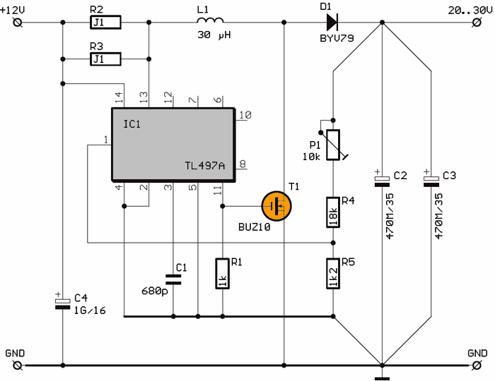

Hat jemand eine Idee, wie man die angehängte Schaltung so anpassen
könnte, um:
- Eine negative Ausgangsspannung zu erhalten
- Anstelle von 20V - 30V den Bereich 3V - 30V einstellen kann
Die Eingangsspannung sollte wenn möglich positiv bleiben, kann aber
falls nötig auch invertiert sein.

Die Schaltung kann keine negativen Spannungen, Du musst nach
"Inverswandler" suchen. Diese haben leider das Problem, daß der
Schalttransistor keinen Massebezug hat (genau wie beim StepDown-Wandler)
und daher umständlicher anzusteuern sind. Mit einem P-Kanal-FET bekommt
man das aber auch geregelt, je nachdem wieviel Leistung Du brauchst.
Die Spannungsregelung von 3-30V sollte auch kein Problem sein, muss man
nur einen PWM-IC nehmen, bei dem beide Eingänge (positiv und negativ)
erreichbar sind. Dann geht's problemlos gegen die positive
Referenzspannung. Ansonsten auf Umwegen, TL431 oder was auch immer.
Alte Schaltkreise sind auch nicht immer schlecht, ich habe schon so viel
mit dem TL494-Dinosaurier gemacht... Schade, daß der keine vollständige
FET-Treiberstufe hat (lässt sich aber mit einem externen Transistor und
etwas Hühnerfutter machen), aber seine beiden voll beschaltbaren
Fehlerverstärker machen das Ding so vielseitig wie kaum einen anderen
PWM-Regler.

Gar nicht. Das sind zwei unterschiedliche Wandlertopologien, die nur vom
gleichen PWM-Regler-IC gesteuert werden können.
2A sollten machbar sein, allerdings machen die 3..30V positiv ein neues
Problem - ein StepUp-Wandler wie in der gezeigten Schaltung kann keine
Spannung unterhalb seiner eigenen Betriebsspannung erzeugen (bzw. er
wird zu einer Diode wenn man es probiert).
Du könntest probieren, mit SEPIC-Wandlern zu spielen oder falls die
negative Spannung immer gleich groß wie die positive Spannung sein soll,
schau gleich nach Gegentaktwandlern. Genauer mittelpunktgespeister
Gegentaktwandler, der hat eine einfache Ansteuerung der Transistoren,
Sekundärwicklung gleicher Aufbau wie die Primärwicklung (Windungszahlen
natürlich anpassen), beide Spannungszweige nach dem Gleichrichter über
die gleiche Siebdrossel führen und schon hat man ein symmetrisches
Netzteil mit guter Spannungsregelung.

Im verlinkten Dabla "Figure 3. Inverting Applications" ist die
Grundschaltung dafür gezeigt. Wegen der geringen Referenzspnnung von 1,2
V ist eine Ausgangsspannung ab 3 V möglich.
Wie so oft ist Auswahl und Beschaffug einer geeigneten Speicherdrossel
die maßgebende Aufgabe bei dem Spiel.
Thomas W. schrieb:
> Das mit der Invertierten
> Konfiguration im Datenblatt hatte ich gesehen. Es ist mir nur nicht ganz
> klar wie ich es auf die vorhandene Schaltung anwenden muss.
nichts anwenden, sondern gemäß Fig 3 aufbauen.

Die angehängte Schaltung ist ein Stepup. Und bei der hier verwendeten
Beschaltung kann die Ausgangsspannung nie wesentlich kleiner werden als
die Eingangsspannung minus 0,5V. Denn auch wenn der Mosfet T1 nie
schaltet, fließt der Strom einfach über die Diode D1 vom Eingang zum
Ausgang.

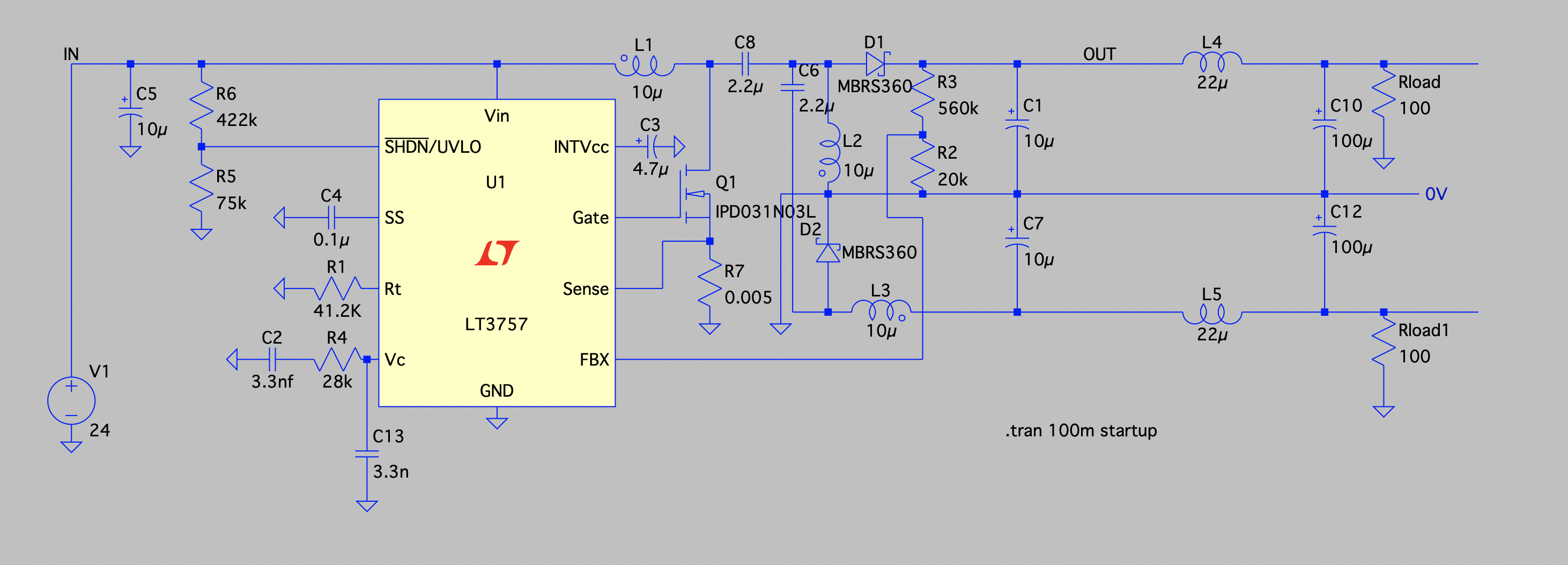

von Thomas W. (weyerma)
Vanye R. schrieb:
> Zum Beispiel findest du dann sowas wie LT3757.
Stimmt...und den gibt sogar auch im LTSpice. Der SEPIC Converter würde
als basis eigentlich ganz gut aussehen.

Ich habe mir jetzt das ganze mal mit dem LT3757 anhand der Schaltung im
Datenblatt aufgebaut. Es würde eigentlich soweit funktionieren, jedoch
nimmt die Schaltung zu viel Strom auf, auch bei keinem oder geringem
Ausgangsstrom. Oder mach ich da was falsch im LTSpice?
von Michael B. (laberkopp)
Thomas W. schrieb:
> jedoch nimmt die Schaltung zu viel Strom auf
Also bei 100 Ohm Last finde ich das ok.
Du könntest den soft start c$ verlängern,
und die Kompensation C2,R4,C13 an die Last anpassen.
Ansonsten würde ich C1 genau so gross wie C10, C7 wie C12 machen.
Spice sollte ja harmlos sein, kein Bauteil zeigt sein reales Verhalten
mit störender Induktivität und Rauch bei Überlastung, schön niedriger
ESR bei Kondensatoren. Um die Realität abzubilden solltest du die
Nebenwerte auch eintragen.

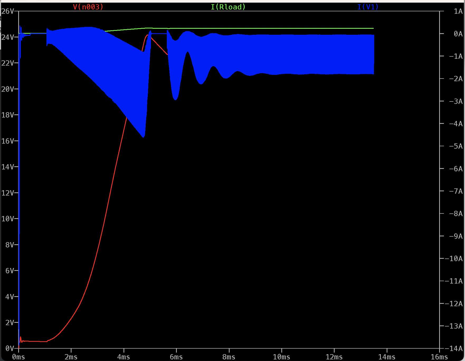

Ok, ich glaube das verstehe ich nicht ganz. Wenn ich jetzt die
Ausgangsspannung mit R3 auf 24V stelle, fliessen ca. 0.2A über den
Lastwiderstand. Jedoch beim Eingang fliessen über V1 1.85A. Das wäre
doch viel zu ineffizient mit 1.65A Verlust bei gleicher Spannung?
Verpass deine V1 mal einen Innenwiderstand, damit C5 überhaupt wirken
kann, sprich 10 mal grösser als der ESR von C5.

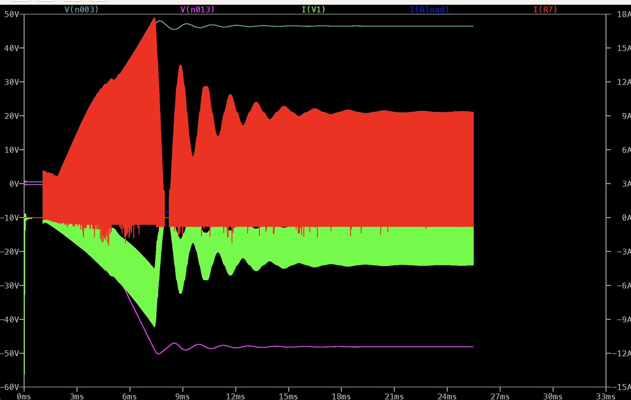

Ok ich rechne folgendes:
Mit 45V Ausgangsspannung will ich 0.5A, also nehme ich den
Lastwiderstand Rload 22 Ohm.
Für R14 nehme ich 1kOhm.
Für C2 und C13, was CC1 und CC2 entspricht rechne ich folgendes:
Ripple-Strom (IRipple):
Der Ripple-Strom beträgt etwa 10% des Ausgangsstroms. In diesem Fall
wäre der Ripple-Strom etwa 0.05A (10% von 0.5A).
Schaltperiode (TSchalt):
Bei einer Schaltfrequenz von 300 kHz beträgt die Schaltperiode:
TSchalt = 1 / 300 kHz ≈ 3.33 µs
Ripple-Spannungstoleranz (VRipple):
Für VRipple nehme ich mal 200 mV.
CC1 = CC2 = (IRipple * TSchalt) / VRipple
CC1 = CC2 = (0.05A * 3.33 µs) / 0.2V ≈ 0.83 µF
Das wären dann 0.83 µF für CC1 und CC2. Jedoch geht die Spannung dann
nicht wirklich hoch in der Simulation. Wo ist mein Denkfehler?
Für R-Seriell von V1 habe ich 1.6 eingesetzt.
von Axel R. (axlr)
Transistor und Drossel in Position tauschen, Diode umdrehen ergibt
negative Ausgangsspannung. Na gut, nicht mit dem Chip und nicht mit dem
BUZ10. Aber generell.
Ähm, nicht doch 90 ?
Ist jetzt ziemlich hoch für das Kompensationsnetzwerk.
Ist wohl recht niedrig
Kompensation berechnet man nicht  Kompensation probiert man aus :-)
Na gut, Fralla rechnet:
Beitrag "Re: Verdammte Regelung eines 200W Buckwandlers!"
