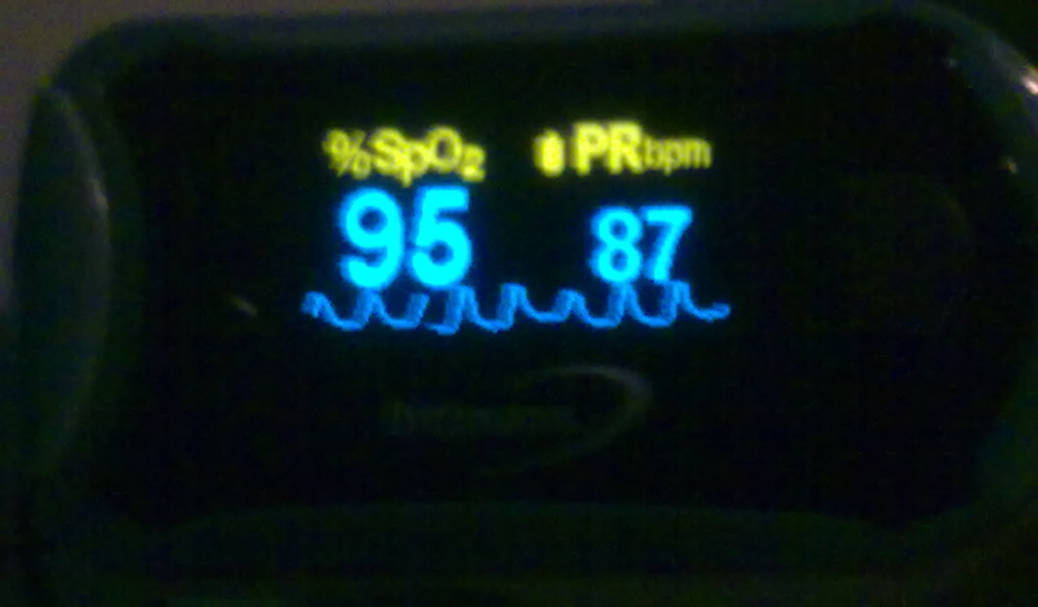

Das was oft wie ein EKG aussieht, koennte auch von einem
Pulsoxymeter stammen. Ein Oszi braucht man da auch nicht
mehr dranhaengen. Die haben normalerweise selbst ein winziges.
Ja, die modernen Fingerpulsoximeter enthalten bereits ein integriertes
Minioszilloskop.
von Thomas W. (goaty)
Ein Pulsoxymeter ist aber kein EKG.

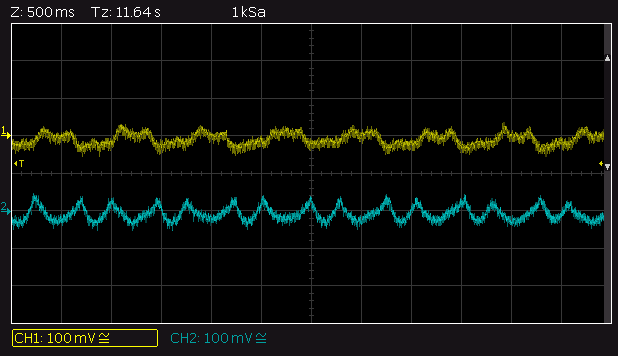

Motopick schrieb:
> Heute™ koennte man auch ein "analoges" Doppler Radarmodul bemuehen.
> Wenn man genug verstaerkt, koennte es reichen.
> Es muss natuerlich ein Modul mit einem analogen Ausgang fuer das
> Dopplersignal sein.
Das stimmt, das habe ich selber schon gemacht. Das Bild zeigt die beiden
von meinem Herzschlag verursachten Ausgangssignale eines 2-kanaligen
Radarmoduls aus ca. 2 m(!) Entfernung (Verstärkung 60 dB, 500 Hz
Bandbreite). So extrem gelingt das aber nur bei idealen Voraussetzungen:
Ganz, ganz still sitzen, und nicht atmen. In der Praxis wenig sinnvoll.
Aber weder Radar, Pulsoxymeter oder Stethoskop (Blutdruckmesser) liefern
Signale so, wie sie von einem EKG kommen und benötigt werden.

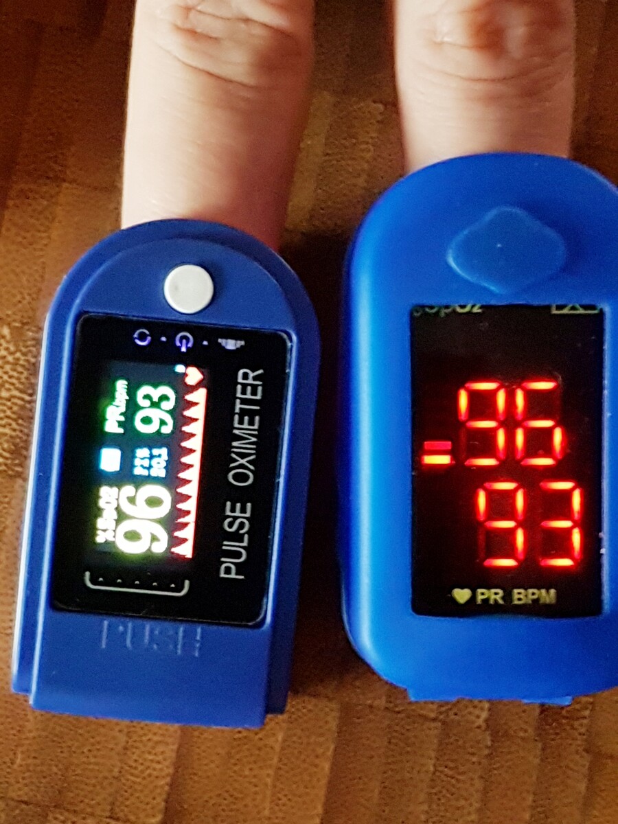

Ja, genauso eins (Marke: pulox) hab ich hier auf dem Tisch liegen.
Die dargestellte Wellenform kann man getrost in die Tonne kloppen, das
ist lediglich eine grobe Darstellung der Helligkeitsschwankungen des
Durchlichtsensors an der Kuppe des Mittelfingers.
Mit den Strömen am Herzmuskel hat diese BlinkyBlinky wenig bis garnichts
zu tun, das beeindruckt höchstens Handygeschädigte Teenager.

von Uli S. (uli12us)
Es gibt um irgendwas unter 20€ Pulsoximeter, die messen optisch mittels
Lichtschranke, sowohl die Sauerstoffkonzentration im Blut, wie auch den
Herzschlag. Etwas bessere Modelle stellen die Kurve sogar grafisch auf
nem Minidisplay dar. Das Teil wimre vom Lidl, was ich daheim hab, könnte
theoretisch sogar eine Blauzahnübertragung aufs Handy, bloss muss man da
schon wieder mit allen möglichen Daten, die niemanden ausser mich selbst
was angehen, sich erst die SW von einer Webseite runterladen.
