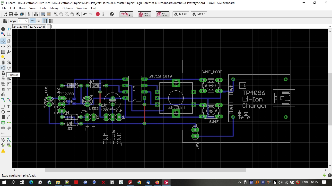

von Toxy T. (toxy_t)
Michael schrieb:
> Troll A. schrieb:
>> Lieber wäre es mir natürlich, dass ich das Kabel einfach "beliebig"
>> zeichnen kann, so wie einer Leiterbahn halt.
> Und was hindert Dich daran?
> Ich versteh Deine herumfragerei nicht mal.
Geht mir genauso.
Ich mache meine Kleinprojekte alle auf Lochraster.Ganz normal zuerst den
Schaltplan erstellen,dann rueber aufs Board und im 90Grad-Winkel/2.54mm
Raster routen wie gewoehnlich.Alles was "rot" ist (also Top-Layer unter
Eagle) wird spaeter durch simple Drahtbruecken ersetzt.
Im Anhang fertiges Projekt mit 2 Drahtbruecken....

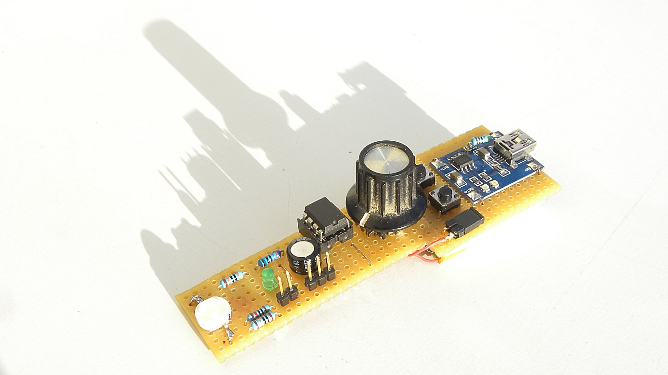

Alexander schrieb:
> Und die Taster passen aufs Raster? Oder sind die an der Unterseite?
Ist die Frage auf mich bezogen?
Wenn ja ,siehe Anhang...
2 Seiten eines Tasters sind exakt im 2.54mm-Raster gefertigt bei den
anderen 2 Seiten biegt man sich die Anschluesse zurecht.Kann enfach mit
den Fingern machen.Es wird dabei kein physischer Druck auf den Taster
ausgeuebt.Man hat die Wahl sie Anschluesse weiter auseinander oder enger
zu biegen.Aber was erzaehl ich da:Taster in die hand nehmen und sich das
Dingens mal genau ansehen um dann selbst zu sehen wie einfach es ist.
