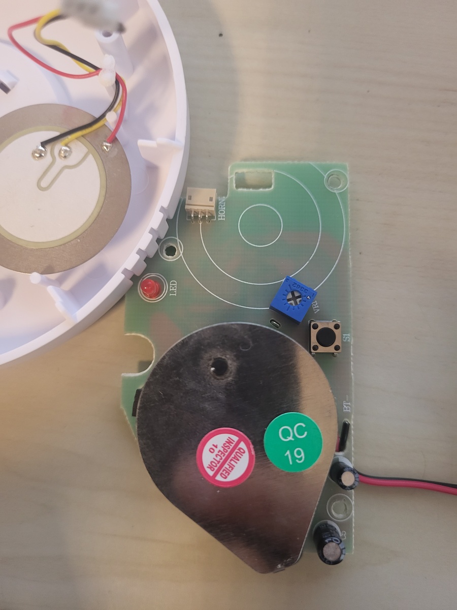

OP (Firma: Home) #7469373
Guten Abend die Runde
Nachdem heute Nacht und den nächsten Tagen bei uns mit starken Regen gerechnet wird und ich keine Lust habe die ganze Nacht nicht schlafen zu können. Habe ich mir überlegt einen Rauchmelder umzubauen. Die Theorie ist beim Testknopf 2 Kabel an zu löten und wenn das Wasser das Kabel erreicht den Alarm auszulösen. hab jetzt aber einen Rauchmelder der bei dem Testknopf nur ein Leisen Ton rauslässt.... hänge jetzt bei der Anschluss möglichkeit vlt kann mir wer weiterhelfen?
Mfg Bernd

Die gibt es schon. Zumindest bei meinem Brandmelder würde ein Stückchen milchiges durchsichtiges Plastik reichen, das an einem Schwimmer hochgedrückt in das Loch hineinwandert.
Einfach überbrücken geht am Sensor nicht, weil um mehr gegen Streulicht resistent zu sein der Lichtstrahl moduliert wird.
Die Test-Taste kann man oft anzapfen. Brauchst aber dann noch einen Transistor zum Schalten.
Hmm, in erster Instanz habe ich die Vorstellung, daß so ein Rauchmelder an der Kellerdecke angebracht ist und aus seinem Gehäuse zwei Drähte herunter hängen, die ohne sich zu berühren, dann irgendwo den Wasserspiegel erreichen werden. Von der Länge der Drähte hängt die notwendige Wasserhöhe ab, die zur Auslösung des Alarms nötig ist. Sofern funkvernetzte Melder zum Einsatz kommen, tütelt es dann in allen Zimmern.
Finde den Fehler.
Ich glaube, besser und einfacher als mit solchen Schaltungen aus meiner Jugendzeit, die mit z.B. drei Transistoren einen Schmitt-Trigger aufgebaut haben und am Ausgang ein Relais oder ähnlich anziehen lassen, kann man diese als Behelf übergangsweise auserkorene Idee kaum realisieren, wenn man die Teile alle im Fundus vorrätig hält. Ich tippe auf ungünstig sortierten Fundus.
Oder noch doller: Man nehme einen VCO wie im 4046, an dessen Tonhöhe man dann gleich den ansteigenden Wasserspiegel mitverfolgen kann, wenn man an seinem Eingang die beiden Drähte anbringt. Verstärker und Lautsprecher dahinter. Das könnte man dann auch mit Röhren aufbauen und als schmucken Blickfang auf die Heizanlage stellen, denn da ist der Stromanschluß.

Eine ganz primitive Idee: Bohre in den Detektor ein kleines Loch, sodass ein Draht gerade durchpasst. Dann klebe ein paar cm langes dünnes Rohr über die Öffnung.
Nimm den zum Loch passenden Draht und male das Ende weiß an. Je weißer, desto besser. auf das andere Ende vom Draht kommt ein Stück Styropor, das aufschwimmt, wenn er im Wasser steht.
Hänge den Rauchmelder so auf, dass der Draht beim Aufschwimmen das weiße Ende in den Detektor schiebt.
Die Idee dahinter ist, dass der weiße Draht im Sensor Streulicht verursacht, wenn er durch das Aufschwimmen weiter ins Gehäuse geschoben wird.
Eine recht primitive, einfache Anordnung, die ihren Zweck erfüllen müsste.

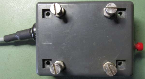

Ich hatte eine Kunststoffschale auf den Hof gestellt, vorhin hat es endlich geregnet.
Ein Test mit meinem Wassermelder von 2002, auf einen Steingutteller gestellt und nur wenig Regenwasser drauf, ließ den einwandfrei ansprechen!
Der Sensor besteht aus vier M5-VA-Schrauben in einem 35mm-Quadrat. Per Festwiderstand getestet, erfolgt ein zuverlässiges Ansprechen unterhalb 360kOhm. Das Gerätchen klemmt am Analoganschluß einer Telefonanlage, der bei Belegung ohne Wahl eine fest definierte Notfallgruppe anruft.
