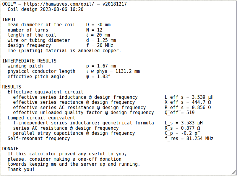

Hier mein Senf dazu:
  1. Bei den angegebenen Daten (außer Arbeitsfrequenz?) ist eine einlagige Spule mit mehreren Windungen wohl das günstigste (eine einlagige Loop verliert einen Teil der Güte durch Abstrahlung --> "Antenne").
  2. Sorry, jetzt wird es korinthenkackerisch: Die sog. Eigenkapazität ist eigentlich gar keine, sondern wird durch die Eigenschaft der Spule als aufgewickelte HF-Leitung definiert. Hab dazu drei pdf's drangehängt. Die Auswirkung kann man natürlich üblicherweise als Eigenkapazität ansehen.
Anbei ein Rechenbeispiel (Bild) für fDesign=20MHz, L3,6µH, SRF81MHz, Qu>500. Das Onlineprogramm dafür gibt's hier: https://hamwaves.com/inductance/en/index.html
Die maximale Güte wird übrigens bei einem Verhältnis von D/L =2 erreicht, wobei die nur relativ wenig bei kleineren Verhältnissen (im Beispiel bei 1,5) abfällt.
Viel Spaß, Horst
Es handelt sich um näherungsweise trapezförmige, einzele Pulse mit einer Länge von sagen wir mal ca. 1 bis 10 us.
Das geht genau in die Richtung, die ich mir gedacht habe!
Das sieht interessant aus, besten Dank dafür.
