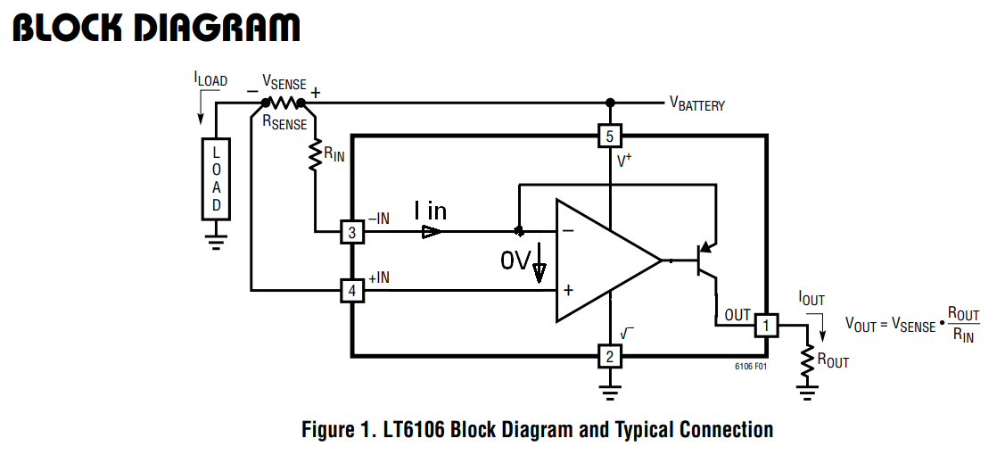

Im Datenblatt des LT6106 habe ich dieses Blockdiagramm und Funktionsprinzip gefunden. Dabei habe ich ein paar Sachen nicht verstanden. Im Text wird gesagt, dass durch "RIN" ein Potenzial an -IN anliegt, welches der Spannung über RSense entspricht. Aber dieses Potenzial liegt doch auch ohne RIN sowieso an -IN an. Der Widerstand begrenzt hier eigentlich nur den Strom, der in den IC hineinfließt. Könnte das bitte jemand für mich verständlich machen?
Weiterhin wird ein "internal sense amplifier loop" erwähnt, aber in dem Diagramm ist doch keine Rückkopplung auf einen der Eingänge. Für mich ist das bloß ein Komparator, der den Transistor durchschaltet, sobald die Spannung an -IN größer ist als an +IN. Habe ich das korrekt verstanden?
Auf Seite 7 Datenblatt:
An internal sense amplifier loop forces –IN to have the same potential as +IN. Connecting an external resistor, RIN, between –IN and V+ forces a potential across RIN that is the same as the sense voltage across RSENSE. A corresponding current, VSENSE/RIN, will flow through RIN. The high impedance inputs of the sense amplifier will not conduct this current, so it will flow through an internal PNP to the output pin as IOUT. The output current can be transformed into a voltage by adding a resistor from OUT to V–. The output voltage is then VO = V– + IOUT • ROUT.

Die Verstärkung wird durch das Verhältnis von Rout zu Rin bestimmt. Die Gegenkopplung wird durch den Transistor und Rout bestimmt. Der Transistor ist als Emitterfolger geschaltet und hat dadurch eine Spannungsverstärkung von 1 und bewirkt keine Phasendrehung. Er transformiert Rout zum Gegenkopplungswiderstand. Der Trick mit dem Transistor bewirkt, dass sich die Ausgangspannung zur Weiterverarbeitung auf Ground bezieht.
Der LT6106 ist eigentlich ein Stromverstärker.

Das ist ein klassischer Strommessverstärker, welcher die Messung auf hohem Potential auf die Masseseite verschiebt, und das mit wenig Fehler.
Der wurde mal von Bob Pease ausführlich erklärt, vor allem die Fehlerrechung.
Beitrag "Re: zwei Spannungen bei etwa 50 Volt vergleichen"
Das Ding arbeitet als invertierender Verstärker. Rin ist der bekannte Widerstand R1. Der 2. Widerstand in der Rückkopplung wird durch den Transistor gebildet. Klingt komisch, ist aber so. Die Spannungsquelle ist der Spannungsabfall über Rsense.

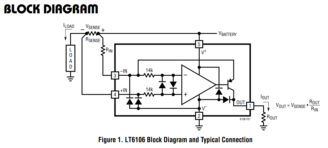

Doch, der Transistor. Die 2x 14k und Dioden kann man sich wegdenken, das ist nur Schutzbeschaltung.
NEIN! Ein Operationsverstärker! Der arbeitet linear!
Nein.
Naja, das ist die praktische, wenn gleich etwas ausschweifende Erklärung für den invertierenden Verstärker. Der Strom durch Rin fließt exakt gleich durch den Transistor (Emitterstrom). Der Kollektorstrom ist nur um den Basisstrom vermindert, das spielt aber bei großer Stromverstärkung von 200++ keine praktische Rolle. Der (praktisch) gleiche Strom von Rin fließt dann auch durch Rout. Der Transistor sorgt für die Potentialverschiebung, er arbeitet mit dem OPV zusammen als Konstantstromquelle.

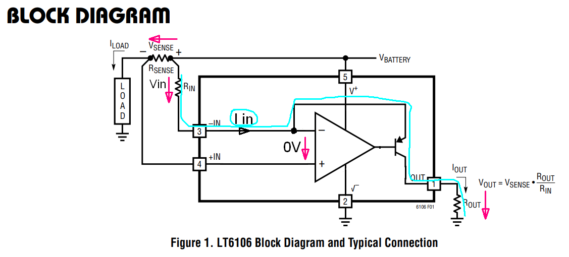

Man lernt nie aus. Denn die Schaltung ist bei solchen High-Side Stromverstärkern üblich. Ich habe die interne Beschaltung mal auf das Relevante reduziert.
Weil die Spannung über Rout, dann am invertierenden Eingang anliegt?
  1. Weil der OPAmp die Spannung zwischen seinen Eingängen auf 0V regeln will, wird der Spannungsabfall am Rin über den Iin von der Schaltung so eingestellt, dass am Rin die selbe Spannung wie am Rsense abfällt: Vin = Vsense
  2. Wenn ich die Spannug Vsense = Vin durch den Widerstand Rin teile, dann bekomme ich einen Strom Iin.
  3. Dieser Strom Iin fließt dann über den Transistor nach Out.
  4. Der Strom Iin, der aus Out herausfließt, erzeugt am Rout einen Spannungsabfall Vout.
  5. Dieser Spannungsabfall Vout am Rout ist proportional zum Spannungsabfall über dem Rsense.
Falk B. schrieb:
der aber keinen einfachen Widerstand sondern einen Transistor in der Rückkopplung hat.
Rückgekoppelt wird hier über den Strom durch Rin, was pyhsikalisch der selbe Strom wie durch Rout ist.
