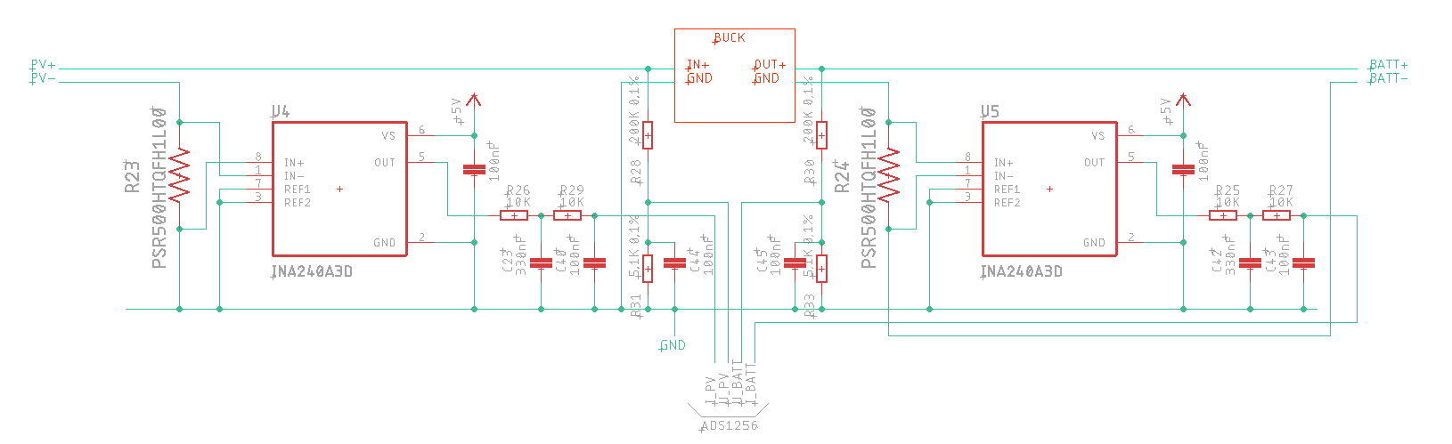

ich habe eine Schaltung die als MPPT-Buck Charger arbeitet.
Da ich jedoch zuviele Störungen durch ACS712 (mit Hall Sensor)
bei hohen Strömen (>20A) bekomme und sowieso den I2C Kram gegen SPI
ersetzen will(dies ist der Hauptgrund!), habe ich nun 2 OPs zur Low-Side
Strommessung eingefügt (noch nicht im Real-Life).
Die Widerstandswerte bitte IGNORIEREN, diese stimmen noch nicht!
Meine Hauptfrage zu den OPs:
Müsste der rechte OP (BATT-Ausgang) nicht "verpolte" Eingänge haben? der
"echte" GND liegt ja in der Mitte zwischen den OPs, oder habe ich da
einen Denkfehler?
Was nocht fehlt, ist eine Vorspannung der OPs um bei 0A eine definierte
OP-Ausgangsspannung zu erzeugen. (BIAS) diesen Offset kann ich später im
Programmcode als "0" definieren.
Als AD-Wandler kommt ein ADS1256 zum Einsatz.
Die Schaltung erzeugt einen PWM von 70kHz, evt. müsste noch eine Lo-Pass
Filterung an die OPs?
Für Anregungen wäre ich sehr dankbar!

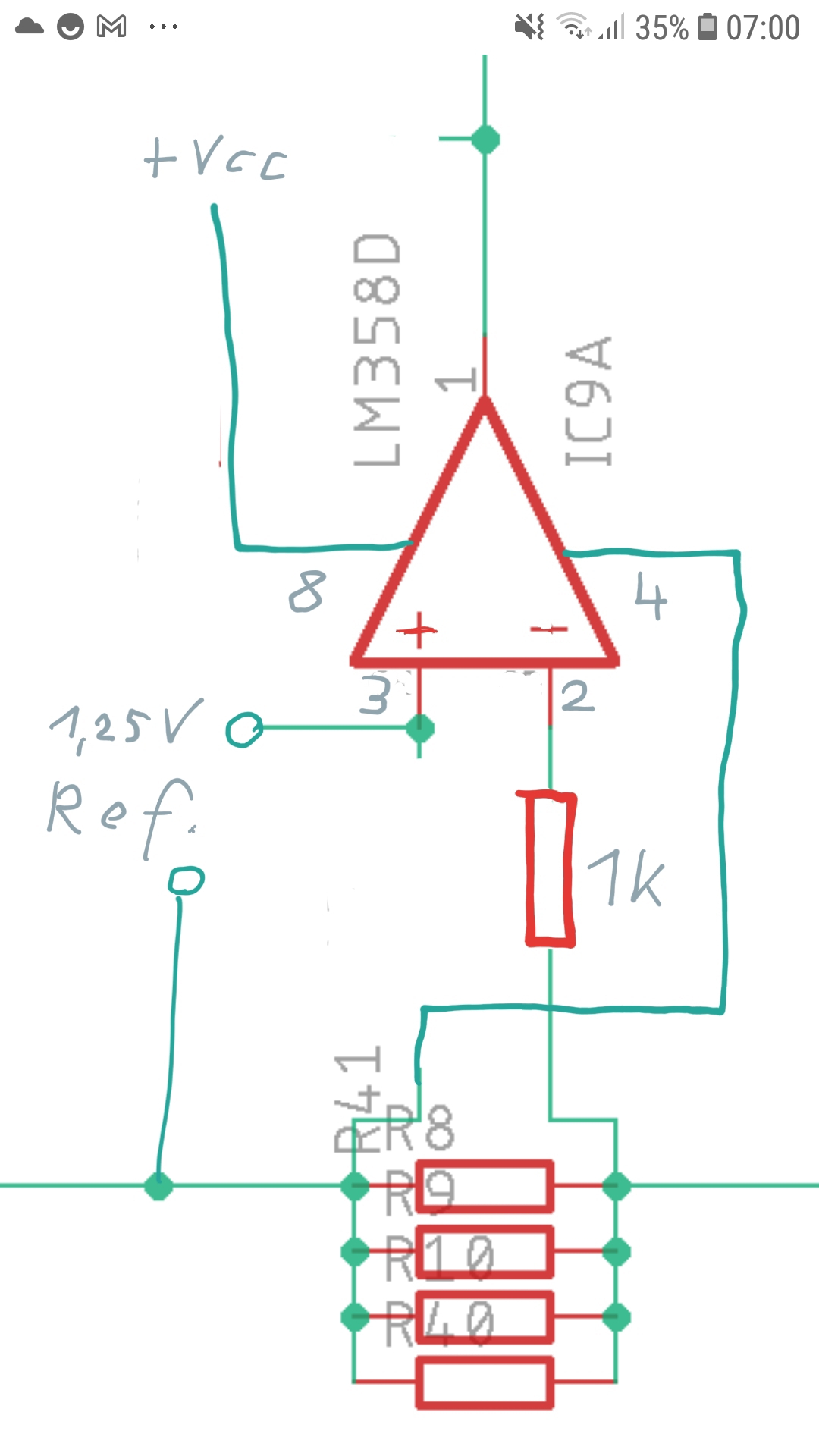

von Enrico E. (pussy_brauser)
Wenn der GND (Pin 4) Anschluss vom LM358 auf die linke Seite von den
"Stromfühlwiderständen" verlegt wird, kann sich die Referenzspannung am
GND abstützen. Falls eine 1,25V Ref. (LM385Z) zu viel ist, dann kann
diese bequem durch einen 10k Trimmer passend runtergeteilt und mit dem
Schleifer an Pin 3 zugeführt werden.
von Wolfram F. (mega-hz)
Sorry für die späte Antwort, durch den Umstieg von Telekom auf Glasfaser
hatte ich kein Internet... Nun aber umso schneller 400MBit....
Wenn die 1.25V Ref direkt am + Eingang hängt, muss doch trotzdem der
Gegenkoppelwiderstand vom Ausgang zum - Eingang da sein, richtig?
demnach, wenn ich das richtig verstehe, müsste bei 0V Spannungsabfall an
den Shunts eine Spannung von 1.25V am OP Ausgang anliegen, oder?
Gilt diese Schaltung mit GND-nach-links demnach nur für den rechten
Teil, also dem Akku-Gnd oder auch für den Eingangsteil?

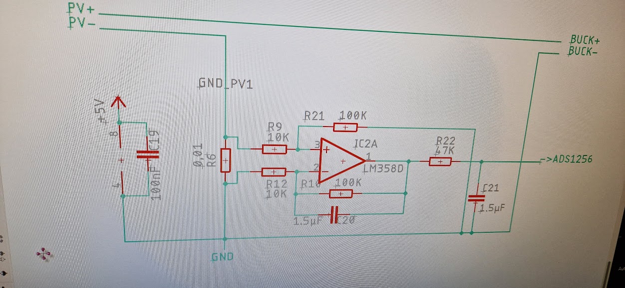

ich denke so müsste die Schaltung doch als differenzverstärker ohne Vref
richtig sein, oder?
Im Bild von Fachkraft
 Enrico E. (pussy_brauser) 08.08.2023 07:32
dürfte der Gegenkopplungswiderstand vergessen worden sein.
Nein, ohne Gegenkopplung immer unendlich, das bedeutet Betriebsspannung,
mit Gegenkopplungswiderstand der Verstärkung entsprechend oder Anschlag
an die Betriebsspannung.
Ich empfehle bei solchen Zweifeln den Aufbau diverser
Versuchsschaltungen auf Steckbrett, um da die Prinzipien zu erkennen.
Ich habe das vor Jahrzehnten auch so gemacht.
> richtig sein, oder?
sieht korrekt aus.

von Andrew T. (marsufant)
> richtig sein, oder?
Bedenke:
Uout ist damit allerdings -5V, nicht +5V.

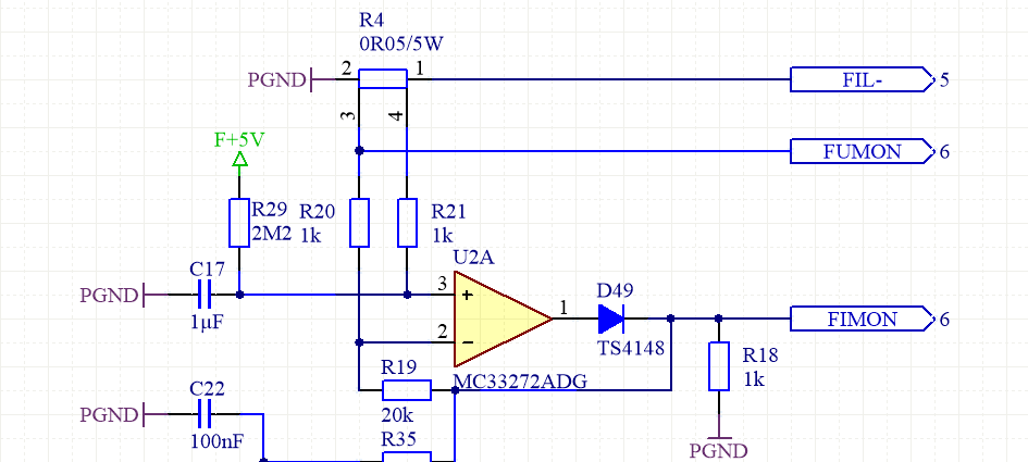

von Peter D. (peda)
Hier mal eine Strommessung für 6A.
R29 spannt den OPV etwas vor, damit man auch 0A messen kann.
D49 sorgt dafür, daß der OPV 0V ausgeben kann.
> Das schafft meiner auch - braucht dafür ca. 8 Sekunden.
Wo geht R35 hin? ist auf dem Bild nicht zu erkennen
von Peter D. (peda)
Wolfram F. schrieb:
> Wo geht R35 hin?
Der hat mit der Messung nichts zu tun, kann weg.
ich hab die schaltung nun mal auf nem steckbrett aufgebaut, LM324 und
als shunt nen 1Ohm.
bei 0A bekomme ich 135mV am OP Ausgang,
bei 200mA sind es am Shunt sind 200mV zu messen.
Am OP Ausgang kommen 2.05V raus.
Sieht schon sehr gut aus.
die 135mA bei 0A Stromfluss kann ich am AD Wandler als 0 definieren.
Hatte zum testen mein Netzgerät mit Strombegrenzung angeschlossen.
Nun habe ich mal einen DC Motor angeschlossen, das Ergebnis am OP
Ausgang ist wild zwischen 0 und 4V.
Da die "Last" in der Schaltung später ja auch eine Induktivität hat
(synchron-step-down) habe ich bedenken, daß fehlerhafte
ausgangsspannungen entstehen.
Wie kann ich die Schaltung "glätten"? habe zwischen In+ und IN- des OPs
mal nen 100nF angeschlossen, hat aber nix gebracht.
Tiefpassfilter: Am OP Ausgang 47k, danach 330 nF gegen GND.
super! das sieht schon viel besser aus.
Wie weit könnte man den C noch vergrößern ohne das
das Ergebnis zu langsam reagiert?
100µ mal getestet... viel zu langsam (aber schön glatt)
so, habe noch einen Kondensator paralell zu R10 angeschlossen, nun ist
es ein aktiver LOW-Pass mit passivem Low-Pass Filter dahinter.
Ausgangssignal ist schnell genug und schön geglättet.
Den Rest kann ich ja per Oversampling - falls nötig - filtern.

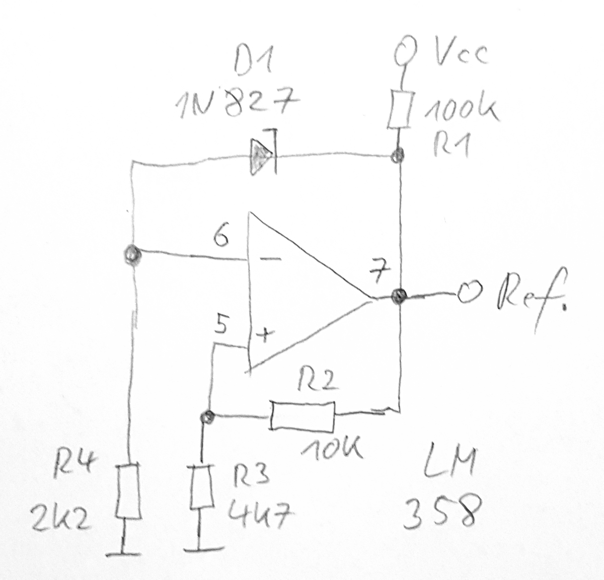

Wolfram F. schrieb:
> Könnte man nicht auch prima mit einem OP und einer LED eine präzise
> Referenz erzeugen?
Ja, falls noch einer von den beiden OPs frei ist.
D1 ist eine temperaturkompensierte 6V2 Z-Diode. R1 wird benötigt, falls
der LM358 einen zu geringen Leckstrom aufweist (also fast immer). Gilt
auch für LM324.
Auch hier kann am Ausgang mit einem 10k Trimmer die Referenzspannung
passend runtergeteilt werden.

von Andreas M. (amesser)
Naja, nicht wirklich. Die Verstärkung deiner Schaltung wird nicht
kleiner als ca. 0.9. Bei hohen Frequenzen arbeitet der OPV hier einfach
als Spannungsfolger. Beim echten Tiefpass geht die Verstärkung hoher
Frequenzen gegen Null.
Naja, der OPV kann seinen Ausgang so nicht auf 0V bringen, ist kein
Rail2Rail. Da kommen die 135 mV her. Ich würde noch wenigstens 10k vom
Ausgang gegen GND schalten. Steht alles im Datenblatt. Aber eigentlich
taugt das so nicht, aus den 135mV können auch gerne 1V werden, erst ab
da kann er richtig treiben.
das ist korrekt, und steht bei TI zb. unter Abschnitt 6.5 des DaBla.
1k Widerstand nach GND und schon wird es besser Richtung Nullpunkt -
aber natürlich nicht 0 .
LM324/358 sind keine Rail2Rail OPs?
Oh, ich war davon ausgegangen.
Der NE5532 / 5534 ja auch nicht, andere habe ich nicht hier zum
probieren.
358/324/290x sind Input bis neg. Rail,
Für in und Out gegen Pos. Rail gilt v+ minus 2v worst, , v+ minus 1.5v
Typ wenn du bei Raumtemperatur oder höher bist.kurz: Tieftemperatur
macht es kritischer
Steht alles im DaBla und den Applikation Hinweisen...
> probieren.
Brauchst Du hier auch nicht. Ein Lastwiderstand gegen GND sollte für die
Zwecke hier reichen. Und selbst als Rail2Rail vermarktete OPV schaffen
es nicht bis ganz 0. Arbeite hier gerade mit einigen MCP6496 in
Integratorschaltung, da sieht man ganz deutlich an der Rundung des
Dreieckssignals wenn man den Rails zu nahe kommt. Da ist auch bei ca
50mV vor dem Rail Schluss. ( Allerdings symmetisch bei + und -)
Man muss die Schaltung halt so designen das das kein Problem ist. In
Deinem Fall z.B. mit einem kleinen zusätzlichen Bias am nicht
invertierten Eingang des OPVs, so dass er bei Strom 0 ein leicht
positives Signal erzeugen muss. z.B. mit ca 1 MOhm an die Referenz
Spannung des ADCs. Oder gar mit 200k und R21 ebenfalls auf 200k. Dann
kann man den Strom symmetrisch in beiden Richtungen um den 0-Punkt
messen.
reicht es denn nicht, daß der OP bei 0A bereits +135mV ausgibt?
Auf wieviel mV sollte der denn vorgespannt sein?
Möchte den Messbereich nicht unbedingt verkleinern.
von Manfred P. (pruckelfred)
Ich habe einmal ein Meßwerk per Differenzverstärker mit dem LM324
angesteuert. Das Drecksteil ist dermaßen gedriftet, dass ich den LM324
nie wieder angefasst habe.
Wolfgangs Aufbau hat offenbar einen µC mit I2C, was der durchgekreuzte
ADS1015 verrät. Da wäre mal ein Blick zu Texas Instruments INAxxx
angesagt, da sind Differenzverstärker und A/D in einem Käfer vereint.
von Harald W. (wilhelms)
Zu der Zeit, wo die entwickelt wurden, gabs noch keine R2R.
Allerdings kommen sie am Eingang bis an die negative Rail heran.
Am Ausgang allerdings eher nicht. Willst Du eigentlich ein
Schätzeisen bauen, oder wearum verwendest Du derart miese OPVs?
> probieren.
Das sind eher NF-Verstärker, die sind für Deinen Zweck auch nicht
besser geeignet.
Naja, vor ca. 50Jahren konnte man das wohl noch nicht viel besser.
Heutzutage gibt es genügend OPVs mit deutlich kleinerer Drift.
Das Problem ist, das deine Schaltung so wie sie jetzt ist im Bereich von
bei 0A bis 1.3A immer ca 135mV ausgibt. (0.135V/10/0.01Ohm) Erst am 1.3A
wird sich der Ausgang Anfangen zu bewegen. Ab da wirds, auch wenn der
OPV das theoretisch kann noch ordentlich nichtlinear zugehen und
vermutlich auch noch sehr stark driften. Schau dir mal Figure 6-12 im TI
Datenblatt an. Vermutlich wird das erst irgendwo ab 5 bis 7 A stabil
linear. Ich persönlich würde das Teil nicht unter ~0.8V am Ausgang
betreiben wollen.
So wie auf dem Schaltplan von Peter.D oben gezeigt kann man es machen:
Dem Ausgang zunächst eine Diode seriell nachschalten oder gleich ne LED
(dann hast du sogar ne optische Anzeige :-) und mit 1k gegen Masse.
Dadurch muss der Ausgang des OPV um die Flusspannung der Diode positiver
sein, damit "0V" Messspannung bei 0A Strom anliegen und man ist im
Arbeitsbereich. Bei 0A klappt das nicht ganz exakt, aber sobald ein paar
mV am Shunt abfallen passts dann. Die die Offsetspannung des OPV stört
allerdings noch ein bisl. Die bekommt man dann jedoch nur mit einem
kleinen Bias von ein paar mV in den Griff.
Wähle die Rückkopplung 1k/9k und Du hast schon Mal etwas gewonnen wegen
des geringeren Einfluss des Biascurrent.
Um eine 2 Punkt Kalibrierung kommst du mit dem Aufbau nicht Drumrum.
Beispiel dafür findest du in der arduino Bibliothek.
Harald W. schrieb:
> Wolfram F. schrieb:
>> Loop-Time sollte 0.08mS heissen, Tippfehler.
> Aha, Du meinst also 1250 Ohm?
0.08millisekunden.
oder auch 0.08ms.
GBW? was ist das?
Warum sollte der OP07 nicht dafür geeignet sein?

Demnach müsste ich beinem Shunt von 0.005 Ohm und einem Strom von 50A
eine Ausgangsspannung von 5V bekommen wenn ich richtig gerechnet habe...
allerdings bei einer Verlustleistung von 12.5W, also mindestens 7 oder
besser 8x 2512 2W Shunts paralell
Dann ist wohl der 100V/V und ein Gesamtwiderstand von 0.001Ohm besser,
dann entstehen nur 2.5W, dann brauche ich nur 2x 2512 mit je 0.05Ohm.
Ich glaube das wäre die beste Lösung, oder?
(Wahrscheinlich ist der A3 Typ des INA240 nicht lieferbar...)
OK, bei Mouser gibts den.
Sollte ich den nun nehmen oder doch einen R2R OP verwenden?
Was meinen die Profis unter Euch dazu?
Je kleiner der Shuntwiderstand, desto grösser die Probleme durch
Störungen beim verstärken der kleinen Spannung am Shunt.
Ja ich weiß, aber was wäre der beste Kompromiss? Viele shunts parallel
und Verstärkung niedriger wählen?
1mOhm passt schon, du willst ja keine Heizung bauen. Eher noch weniger.
Für Störungen gibt ja nen Tiefpass, außerdem sind mV Verstärtkung nun
auch keine Raketentechnik, MC Tonabnehmer haben auch nur 500µV und da
muss das Signal oft erst noch ein paar Meter durch nen Kabel bevors an
den Verstärker geht, das funktioniert nicht erst seit gestern...
Wenn du aber eh einen INA benutzen willst, dann denk bitte nochmal
drüber nach, die Strommessung nicht besser an der High-Side zu machen.
Dafür ist der INA gemacht. Mehrere Massen im System sind immer
gefährlich.
> gefährlich.
Ja, da kann es gemeine Dinge geben wenn man verschiedene Massen hat.
Was mich vom High-Side etwas abschreckt:
Das Ding soll später (gaaanz viel später) wenn alles prima läuft,
so erweitert werden, daß auch PV-Spannungen bis ca.450V verarbeitet
werden können. Zur Zeit reichen max 80V aus, damit würde ein INA240 im
High-Side betrieb ja noch klarkommen.
Daher besser GENAU aufpassen mit den 3 GNDs (PV-GND, MAIN-GND und
BATT-GND)
und den im LOW-SIDE betreiben.
Ich hatte vorher ACS712 und ACS758 in Einsatz, ebenfalls Hall-sensoren,
die wanderterten ziemlich rum wenn die Speicher Drossel hohe Ströme
hatte.
Daher keine Hall Sensoren mehr.
von Armin X. (werweiswas)
Du brauchst zwei Widerstände mit 0,002Ω!
Und glaub mir, ohne ausreichende Kühlfläche löten die sich ab...
von Peter D. (peda)
Damit sich die Ströme auch wirklich aufteilen, müssen die Leiterzüge
exakt gleich lang und dick sein und auch die Lotmenge gleich sein.
Die Sensanschlüsse kann man natürlich nur an einem Widerstand
anschließen. Oder 2 Differenzverstärker nehmen und nachfolgend
summmieren.
Armin X. schrieb:
0R002 x 2   ach stimmt ja...
Platz für Kühlung ist gegeben.
Ich schau mal, was es noch an Shunts bei Mouser gibt, die vielleicht
noch etwas größer als 2512 sind....
Der PSR500HTQFH1L00 sieht doch prima aus, kann 10W Verlustleistung,
hat 0.001Ohm und man braucht nur einen.
https://www.mouser.de/ProductDetail/ROHM-Semiconductor/PSR500HTQFH1L00?qs=493kPxzlxfK9LZdh5GjqNQ%3D%3D
Für dauerhaft 10W brauchst Du aber beiderseits bestimmt j 5x5cm
Kupferfläche.
Ich hatte mal einen Widerstand mit nur 0,5mOhm in einen Werkzeugakku
eingebaut. Der war bei nur 40A nach nicht mal einer Minute ausgelötet.
Gut, ich hatte auch nahezu keine Kühlfläche zur Verfügung. Und innerhalb
des Gehäuses war das obendrein.
in der "Gegend" vom Shunt ist reichlich Fläche sogar über 4 Lagen.
Ich denke die Schaltung müsste so nun gut funktionieren, was meint Ihr?
Nö, wird sie nur im Laboraufbau.
In der rauen Wirklichkeit werden die ungeschützten INA240 zügig
versterben.
Datenblatt und Applikation von TI verraten Dir sehr genau, wie Du
vorgehen musst.
Sagten wir Dir ja bereits.

Wolfram F. schrieb:
> Hallo,
> ersetzen will
Was für Störungen?
Der ACS ist eigentlich super robust und erste Wahl bei solchen
Messungen. Vor allem die galvanische Trennung zwischen Messobjekt und
Auswertung macht es störsicher.
Alles andere mit dem Strombereich wird nicht annähernd so genau.
Impedanzen bei der AD-Wandlung beachtet?
>> ersetzen will
> Was für Störungen?
Ich denke die "Störungen" sind letztlich nur das Ergebnis von
überzogenen Genauigkeitsanforderungen. Mich wundert es, das sich hier im
Thread noch niemand auf die 24-Bit A/D Wandlung gestürzt hat. Ich wäre
überrascht, wenn die Schaltung in der Lage wäre mehr als 12-14 Bit
effektive Genauigkeit zu liefern. Die Fehlerrechnungen im INA240
Datenblatt legen ~0,1% Messfehler nahe, das sind 10 Bit bezogen auf
Vollausschlag. Einen 24Bit ADC Wandler in der Nähe eines Buck mit
zweistelligen Ampere zu betreiben zu wollen....Man muss sich nur mal
anschauen welcher Aufwand in guten 24 Bit Audiointerfaces betrieben wird
und selbst die schaffen die 24 Bit nur auf dem Papier, 24 Bit bedeuten
eine SNR von über 144dB am Wandler, bei einer 2.5V Referenz sind das
~150nV
von M. K. (sylaina)
Du willst alle vier Lagen zur Kühlung nutzen? Ist dir die Physik einer
Kühlung nicht klar?
Roland E. schrieb:
> Was für Störungen?
Störungen einmal von der Speicherdrossel aber das schlimmste waren der
(die) Drift der Midpoint-Spannung bei 0A, bei 20Grad waren nach einem
Spannungsteiler 1.85V, wenn nach einiger Zeit sich alles auf ca. 45Grad
aufgeheizt hat, betrug die Spannung schon 1.9-2.0V !
Sowohl mit ACS712 als auch mit ACS758.
Damals war es kein 24Bit AD Wandler sondern ein 16Bit. ADS1115.
Das ich die vollen 24Bit nicht auswerten kann ist mir schon klar,
da der ADS1256 aber superschnell durch SPI ist und mir mit seinen
8 Eingängen 4 Differenz-Eingänge bietet werde ich diesen benutzen.
> Kühlung nicht klar?
Die 4 Lagen sind nicht vorrangig für die Kühlung gedacht eher für die
hohen Ströme, zwangsweise wird da aber auch die Wärme weitergeleitet.
Bei dem o.g. 10W/0R001 Shunt sollte jedoch nicht viel Wärme produziert
werden.
Wäre eine bessere Wärmeabgabe durch "offene" Bereiche in der Lötsopmaske
evt. eine Abhilfe? Vergoldete Schicht so lassen oder verzinnen?
Kupfer-Bleche als Kühlkörper auflöten?
von M. K. (sylaina)
Achso, ich dachte nur, weil es um Kühlung ging. Ja klar kann man auch
über die Innenlagen Wärme weg transportieren. Liegt aber auch auf der
Hand, dass die Innenlagen dafür denkbar schlecht sind. Die Wärme muss ja
irgendwo hin und in der Platine willst du die ja nicht haben ;)
> evt. eine Abhilfe?
Wenn du in Bereiche kommst, wo das wirklich relevant ist, ob die
Lötstopmaske für die Wärmeabgabe offen oder geschlossen ist, dann bist
du auf dem völlig falschen Dampfer unterwegs.
Zunächst einmal solltest du bestimmen, wieviel Leistung im Worst Case
verheizt werden wird. Wenn der Shunt 1 mOhm nur groß ist kommen da
selbst bei 100A Stromfluss grad mal 10W zustande. Da kann man ja fast
schon drüber nachdenken, den Shunt nur passiv zu kühlen.
Aber diese Wärmeleistung über die Innenlage abführen...das klappt nur
wenn ein Kühlkörper auf der Rückseite hinter dem Shunt sitzen wird.
wer vergibt eigentlich diese "Lesenswert" Values? Tsss.
ich finde, vieles war lesenswert und auch hilfreich, warum dann soviele
mit - ?
Noch ne Frage an Andrew T.
> versterben.
> vorgehen musst.
DB habe ich studiert, aber was genau meinst du damit? Ich will im
Low-Side Bereich die INA240 einsetzen.
was sollte denen dann zum tot verhelfen? Wenn der Shunt hält, kann doch
nix passieren, oder?
