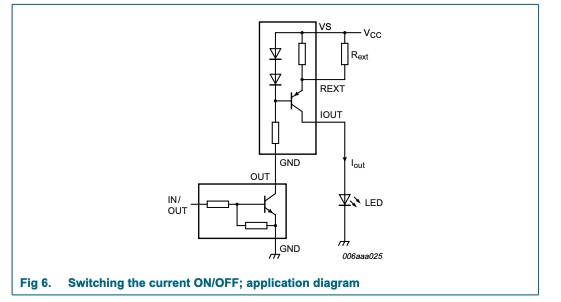

von A. B. (sfalbuer)
Hallo!
Ich möchte eine Konstantstromquelle einbauen und der Hersteller schlägt
vor diese mit einem vorgespannten Transistor zu schalten. (Unten links)
Kann mir jemand erklären welchen Zweck die Widerstände haben?
Lg
A.B
von Udo S. (urschmitt)
Basisstrombegrenzung und sichere Sperrung falls In/Out offen (hochohmig)
ist.
Ja, das habe ich mir schon gedacht. Aber die beiden Widerstände bilden
auch ein Spannungsteiler mit einem Verhältnis von 2.1
Ist das auch von belang?
von Klaus H. (hildek)
'Vorgespannt' kenne ich in dem Zusammenhang nicht.
Aber die Widerstände sind doch ganz üblich: ein Basisvorwiderstand und
optional, je nach Art der steuernden Quelle (z.B. dessen LOW-Pegel) auch
der R zwischen B und E. Wahrscheinlich soll das das Ersatzbild eines
Digitaltransitors darstellen. Da sind diese Widerstände eh eingebaut.
Der Transistor ist eh nur notwendig, wenn du die Stromquelle ein- und
ausschalten willst.

von Gerald K. (geku)
Rext und sein Parallelwiderstand bestimmen den Strom der
Konstantstromquelle.
0,7 ist der Spannungsabfall an der Diode (die zweite Diode kompensiert
den Spannungsabfall an der Basis-Emitter-Strecker)
> bilden auch ein Spannungsteiler mit einem Verhältnis von 2.1
Wesentlich ist der Strom, der an der Basis des Transistors, aufgebracht
werden muss, damit der Transistor sicher durch gesteuert wird.
von Michael B. (laberkopp)
Damit der Transistor nicht kaputt geht, und bei offenem Eingang sicher
abgeschaltet ist.
A. B. schrieb:
> Aber die beiden Widerstände bilden auch ein Spannungsteiler mit einem
> Verhältnis von 2.1
Das ist eine übliche Transistorbeschaltung. Die Widerstandswerte hängen
davon ab, womit der Transistor angesteuert wird und was er zu schalten
hat.

von Jens G. (jensig)
A. B. schrieb:
> Die Versorgungsspannung ist 24V und wenn der uC auf 5V schaltet dann
> fließt ja immer noch ein Strom und die LEDs werden nicht ausgehen (meine
> Annahme) daher der Transistor.
Ja, so ist das in dem Falle auch.
Und da das ein bipolarer Transistor ist (npn bzw. pnp), mit einer
pn-Strecke zw. B und E, hat man da ein Dioden-Verhalten. Also
exponentiell mit der Ube steigender Strom "bis ins Unendliche". Daher
der eine R. Der andere R gegen Masse macht daraus noch einen
Spannungsteiler, was immer ganz gut ist, wenn der L-Pegel (welcher ja
nicht unbedingt genau 0V ist) der Quelle für den Transistor immer noch
zu hoch ist. Ansonsten eigentlich nicht nötig, bzw. nur in spezielleren
Fällen.
A. B. schrieb:
> Eine letzte Frage:
> Der Hersteller empfiehlt diesen Transistor:
> https://datasheet.lcsc.com/lcsc/2302131030_Nexperia-PDTC124XU-115_C426851.pdf
> Funktioniert es damit am 5V I/O vom uC?
> Ich denke schon, wollte nur mal auf Nummer sicher gehen.
Eigentlich kannste an der Stelle jeden Kleinleistungs-T nehmen. Er muß
eben npn sein, die paar mA oder µA in C und Basis, die durch die
Schaltungsumgebung vorgegeben werden, und Vcc lässig vertragen.
Da Deine Wahl ein Digital-T ist, drauf achten, daß bei 5V-Ansteuerung
auch wirklich auch wirklich voll durchgeschaltet werden kann, bzw. der
nötige Strom für die Ansteuerung des oberen T aufgebracht werden kann
(hängt von Dimensionierung der oberen R bzw. auch Last ab - wir wissen
ja nicht, um welche Ströme es hier so geht ...
Im Prinzip ja, aber du hast nicht gesagt, welche Konstantstromquelle du
einsetzen willst. Da steht im Datenblatt, welchen Steuerstrom benötigt
wird. Den muss dein Transistor (auch unbekannt) eben können, wobei es
sehr aber wahrscheinlich ist, dass es kleine Ströme sind. Es wäre
generell sinnvoll, alle verwendeten Bauteile schon im Eröffnungsbeitrag
zu benennen.
Außerdem: so ein Digitaltransistor ist genau dafür gedacht, dass er
direkt von 5V oder auch 3.3V angesteuert werden kann.
Und wie schon mehrfach gesagt, du kannst jeden normalen NPN nehmen
(BC547 o.ä.) und die Widerstände extern anbringen.

... sollte man da ggfs. genau nachrechnen.
Im schlimmsten Fall beginnt der Transistor also bei 0,6V*2,6 = 1,6V am
Eingang zu leiten. Passt soweit.
Und es fließen schlimmstenfalls bei 5V aus dem µC-Pin bis zu
(5V-0,7V)/15,4 kΩ + 0,7V/(15,4 kΩ/2,6) = 400µA. Dürfte auch jeder µC
Ausgang "hinreichend" schaffen.
Wo man allerdings aufpassen muss ist die Übersteuerung des Transistors
als Schalter (und das ist ja der eignetliche Zweck dieser digitalen
Transistoren): wenn man bei einem Basisstrom von mindestens
(5V-0,7V)/28,6 kΩ - 0,7V/(28,6 kΩ/2,6) = 90µA die Fig. 2 im Datenblatt
anschaut, dann passt das wegen Ic/Ib=20 mit der niedrigen Ucesat sicher
nur bis 90µA*20 = 18mA Kollektorstrom. Auch wenn der Transistor an sich
bis zu 100mA spezifiziert ist...
Kurz: da mag zwar "digital" dranstehen, das Ding ist und bleibt aber ein
analoger Transistor mit allen Freiheitsgraden.
Eben nicht mit allen Freiheitsgraden! Man kann doch die Widerstände
nicht den Bedürfnissen anpassen ...
Hmm, richtig, schlechte Wortwahl.
Streiche "Freiheitsgrade", setze "Eigenarten, Unzulänglichkeiten und
Toleranzen".
von Alexander S. (esko) Benutzerseite
Lothar M. schrieb:
>     Der hat laut DB                 min  typ   max
>     R1    bias resistor 1 (input)  15.4   22  28.6 kΩ
>     R2/R1 bias resistor ratio       1.7  2.1   2.6
> Wo man allerdings aufpassen muss, ist die Übersteuerung des Transistors
  (5V-0,7V)/28,6 kΩ - 0,7V/(28,6 kΩ * 1,7) = 140µA
Denn R2/R1 = 1,7 und somit ist R2 = R1 * 1,7 = 28,6 kΩ * 1,7.
Sogar nur 90µA*20 = 1,8 mA Kollektorstrom!
Wenn man sich Fig. 3 anschaut, kommt man wohl mit einer Steuerspannung
von 5V bis max 30 mA Kollektorstrom bei Ucesat = 0,3V. Aber so richtig
sicher spezifiziert ist das nicht.
Richtig, der R2 ist ja hochohmiger als der R1 und der niederohmigste R2
(also der, der am meisten Basisstrom vom höchstohmigen R1 nach Masse
"abzweigt") ist dann 48 kΩ.
Stimmt, Zehnerpotenz verrutscht. Und korrekterweise auch deine 140µA
statt 90µA.
Allerdings brauchen wir hier in der Anwendung keine vollständige
Durchsteuerung/Sättigung des Transistors, sodass es hier auch bei
höheren Kollektorströmen noch gut geht und wir mit hfe=100 rechnen
können.
