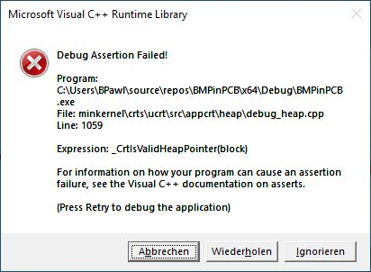

Bis Mittag war heute alles O.K. Mein Programm unter Visual Studio
lief ohne Probleme. Nach dem heutigen Update von Visual Studio
läuft mein Programm nicht mehr. Ein Fehler nach dem Start mit
Debug und der andere ohne Debug…

von Harald K. (kirnbichler)
Wenn Du das Programm auf dem Rechner laufen lässt, auf dem Du es auch
kompiliert hast, wird im zweiten Fall der zum Visual Studio gehörende
JIT-Debugger aufgerufen, wenn Du auf den Knopf "Wiederholen" klickst.
Dann kannst Du sehen, was schiefgeht.
Wenn das Problem in irgendeiner DLL auftritt, sieh Dir den Stacktrace
an, irgendwo dort wird Dein Code zu finden sein, der eine Funktion aus
der DLL aufruft; sieh Dir die Funktionsargumente etc. genauer an.

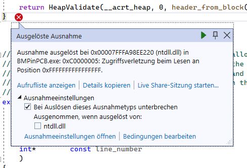

von Frank M. (ukw) (Moderator) Benutzerseite
B. P. schrieb:
> Aber das Programm startet nicht...
Heißt Dein Programm etwa nicht BMPinPCB.exe? In deinem Screenshot steht,
dass dieses Programm auf die Speicherstelle -1 zugreift. Also wird es
auch gestartet, leider aber auch sehr schnell wegen Zugriffsverletzung
wieder beendet.

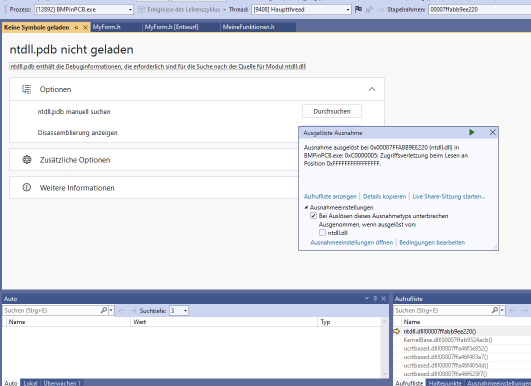

von Heiko (zwergnr8)
Mal abgesehen davon, daß ich das Problem verstehe, verstehe ich auch
nicht so recht, wo das Problem mit dem Debuggen ist.
Die Frage ist doch, wie weit das Programm nach dem Start überhaupt
kommt. Wird WinMain() überhaupt erreicht, damit etwas später überhaupt
ein Window aufgemacht werden kann. Das OS ruft den "EntryPoint" des
Programms (oder einer DLL) auf. Üblicherweise ist das Code einer
C-Runtimelib. Erst wenn die mit ihrem Init-Zeug fertig ist, wird WinMain
aufgerufen.
Also mal einen Breakpoint direkt an den Anfang von WinMain setzen. Wenn
der triggert, ist die CRT erstmal zufrieden und auch alle benötigten
DLLs wurden geladen. Bisher ist kein eigener Programmcode gelaufen. Dann
halt weiterhangeln. Ist denn dieser HeapValidate()-Aufruf, der in der
ntdll.dll für Unheil sorgt, eigener Code oder ist das DBG-Zeug, welches
VS öffnet, wenn es die Quellen findet?

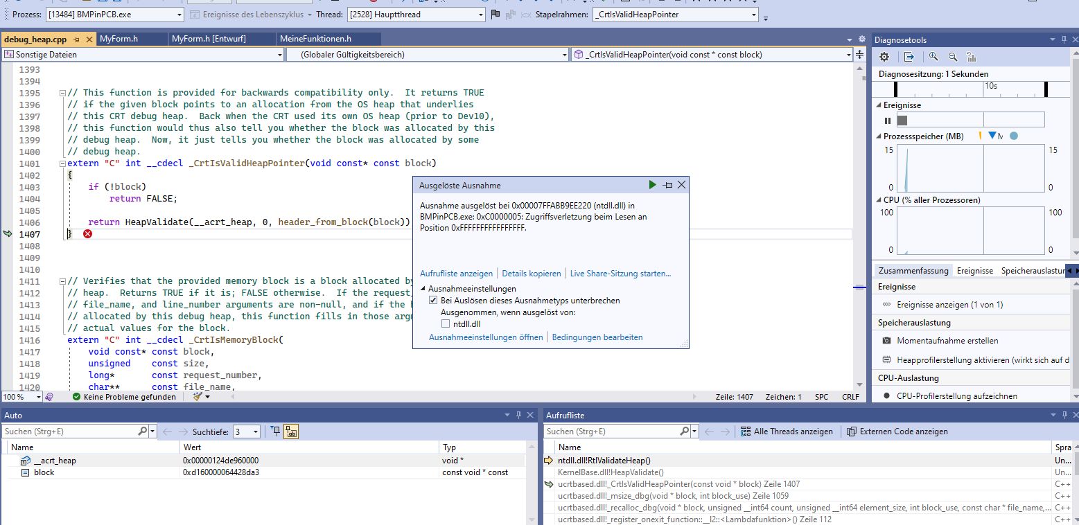

von B. P. (skorpionx)
Harald K. schrieb:
> ein "step into" zum Starten des Programmes genügt
Gestartet mit F11 Taste. Ergebnis auf dem ScreenShoot.
Unten rechts ist ein Fenster namens Aufrufliste. Wenn man das noch
kleiner macht, sieht man noch weniger und muss noch weiter scrollen.
von Roger S. (edge)
B. P. schrieb:
Wahnsinn, und jetzt scroll mal in der Aufrufliste zu Deiner Funktion -
Doppelclick - und dann kannst du drueber philosophieren wie du das zum
Absturz gebracht hast.

// debug_heap.cpp
//      Copyright (c) Microsoft Corporation.  All rights reserved.
// The implementation of the CRT Debug Heap.
#ifndef _DEBUG
    #error This file is supported only in debug builds
    #define _DEBUG // For design-time support, when editing/viewing CRT sources
#endif
#include <corecrt_internal.h>
#include <malloc.h>
#include <minmax.h>
#include <new.h>
#include <stdio.h>
#include <stdlib.h>
#define _ALLOCATION_FILE_LINENUM "\nMemory allocated at %hs(%d).\n"
Und das passiert in einem File debug_heap.cpp von Microsoft.
Ich habe das File nicht in Projekt eingeführt...
von Roger S. (edge)
Scroll mal in der Aufrufliste ganz runter.
Das was du Zeigst ist das der Code von Microsoft etwas beanstandet was
Deiner verbrochen hat. Und wo das ist findest du in der Aufrufliste.
B. P. schrieb:
> debug_heap.cpp
Wie ich oben schon schrieb: Wird der Heap korrumpiert, liegts meist an
einem Überschreiber im Speicher. Der haut nämlich oft Teile der
Verwaltungsinformationen weg.
Ich tippe daher (wie schon in meiner ersten Antwort) auf einen
Buffer-Overflow. Es könnte sich zum Beispiel um ein globales Array
handeln, welches Du in der Größe überschreibst.
Den Stack-Trace, den Du da siehst, ist die Auswirkung, nicht der Fehler.
Der erfolgte bereits früher. Aus meiner Erfahrung kann ich da nur sagen:
Das wird schwierig.

Ja, etwas mehr Elan wäre wünschenswert. Es wird aber so sein, daß das
Progi nicht bis WinMain() kommt, weil der CRT-Code crasht. Anhand der in
den Bildern schon teilweise zu sehenden Aufrufliste kann man das erahnen
und vergleichen. Der Kollege im Artikel unten hat ein ähnliches Problem
und die gepostete Aufrufsequenz ist praktisch identisch.
MaWin O. schrieb:
> Das ist ja ein Ding. Also doch ein Fehler im Programm und kein Fehler
> von Microsoft.
Alles was im Minimalprojekt ist wurde von Visual Studio
generiert außer eingefügten #include <atlstr.h>.
Und mit älteren Versionen (vor dem update...) läuft das
fehlerfrei.
Beitrag ist schon alt aber ich habe die Lösung gefunden!
Ich habe den Fehler an der Developer Community gemeldet.
Leider ohne Antwort.
Die kurze Geschichte:
Ich habe das Projekt schon mit VS 19 angefangen. Danach konnte
ich das weiter mit VS 22 ohne Probleme entwickeln.
In diesem Projekt habe ich #include Files immer nach
"Bedarf" eingebunden. Plötzlich nach einem Update von VS 22 konnte
ich das Projekt zwar neu erstellen, aber nach dem Start von
*.exe kamen Fehler (siehe den ersten Beitrag).
Die Ursache:
Visual Studio verträgt sich nicht mit allen #include Files
obwohl die auch von Microsoft stammen!
Die Lösung:
VC verträgt sich nur mit : #include "windows"
Und nur das(als #include File)muss am Anfang im Projekt stehen!
Wenn danach (bei der Entwicklung...)  Fehler kommen dann
gezielt nach #include Files suchen und dann
sie in das Projekt einbinden.
Mein Projekt musste ich für PtrTotrinChars und sprintf
noch um diese zwei Files ergänzen:
#include <vcclr.h>
#include "stdio.h"
Harald K. schrieb:
> Und wenns beim Compilieren Fehlermeldungen gibt, dann guckt man sich die
> an. Die werden nicht ohne Grund ausgegeben.
Beim Compilieren (bei VS heisst das erstellen) kommen keine Fehler.
Erst nach dem starten von .exe komen Fehler (sehe Bilder vom
erstem Beitrag).
Das ist die Lösung von Roger:
Beitrag "Re: Mein Programm nach dem Update von Visual Studio läuft nicht mehr"
Bildscreen dazu auf b1 und b2
Meine Lösung Auf dem Bild B3 und B4
Ich kenne Internes vom Visual Studio nicht. Ich kann nur programmieren.
Bei jeder Einführung (die mir bekannt ist) wird immer Einstiegspunkt
definiert.
