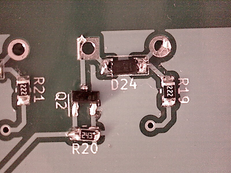

die oben angegebenen Schaltung benimmt sich merkwürdig! V_Rel ist 12V,
der Eingang (OUT_7) liegt offen. Die LED ist auf der anderen Seite der
Platine.
(1) Ohne Ansteuerung leuchtet die LED, bei 2 Kanälen auch noch
unterschiedlich hell.
(2) Wenn ich eines der MOSFET-Gates hart auf Masse ziehe, geht die LED
trotzdem nicht aus!?!?!
Die Ausgänge werden über einen MCP23017 angesteuert, der steckt aber zur
Zeit nicht in der Fassung. Daher müsste(!) das Gate über den
24K-Widerstand auf Masse gezogen werden und der FET sperren. Macht er
aber nicht :-(
Der Fehler ist übrigens bei beiden Kanälen vorhanden, die ich getestet
habe. Hier noch ein paar Messwerte:
       Kanal 1    Kanal 2
U_Gate/V:  2,25    8,75
U_Drain/V: 2,6     9,35
LED_A/V:   4,4    11,1
LED_K/V:   2,6     9,35
Vielleicht kann mir ja ein liebes Forumsmitglied auf die Sprünge helfen,
was ich falsch mache. Wenn ich noch Angaben vergessen habe, ist das
keine Salami, sondern wirklich vergessen.
LG
 Hermann

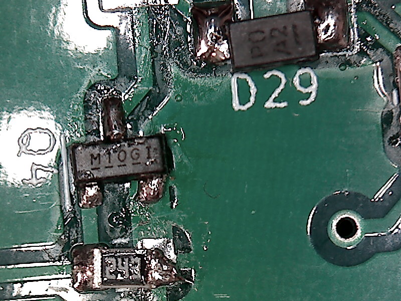

Jo, habe ich auch schon vermutet. Habe einen ganzen Gurt von Rei*
gekauft. Laut Marking sind das IRLML0040 von 2001?!?!
von H. H. (Gast)
Zeig das Marking.

von Hermann G. (df2ds)
Hier!
M1QGI

von H. H. (Gast)
Hermann G. schrieb:
> Hier!
[Marking]
Das sieht nicht nach Infineon aus, nur so ähnlich.
