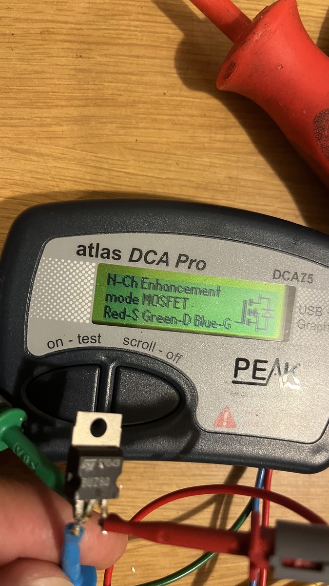

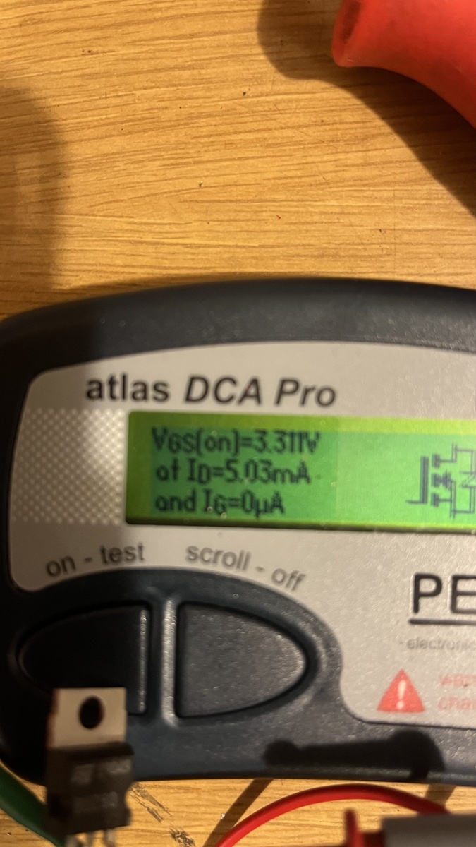

Hallo ich hab ein Netzteil das nicht richtig funktioniert ,das Display im Gallien Krueger 100 MPL flackert , die soll Spannungen im Netzteil weis ich nicht genau ,da kein Schaltplan , gemessen hatte ich 5 v und 15 V Gleichspannung ,aber auch da schwankte die Messung etwas . Nun bemerkte ich dass beim klopfen auf das Kühlblech des Mosfet das Display heller wurde ,ich prüfte zur Sicherheit ob da aussen Spannung anliegt ,der Phasenprüfer zeigte stark an und das Fluke 90 V Wechselspannung zwischen Geräte Gehause und Mosfet Kühlblech. Die Messergebnisse am ausgebauten Mosfet scheinen Ok zu sein. Kann sowas durch schlechte Lötkontakte ZB. zustandekommen ? LG

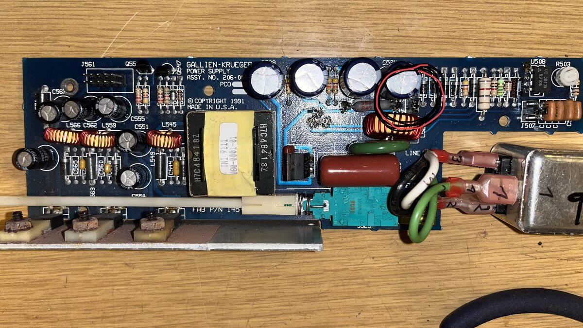

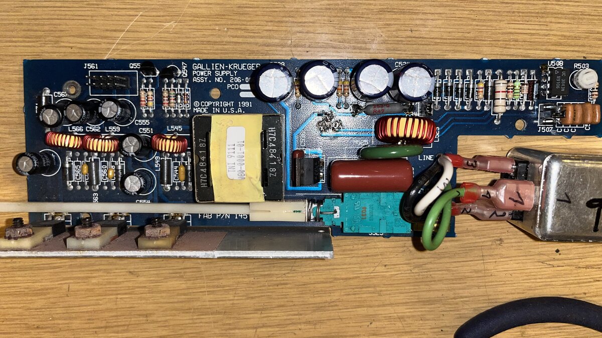

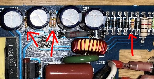

Hier nochmal Fotos vieleicht gibts ja Verdächtige Fehlerquellen ,ihr habt da ja wesentlich mehr Erfahrung ….

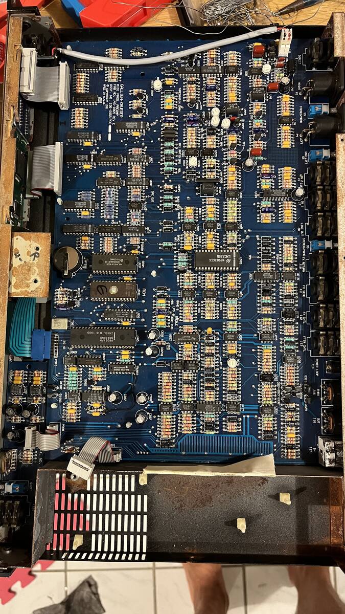

Noch eins Vom Gerät
Die Kleineren Elkos haben so 0,24 bis 0,35 ESR
Der kleine Elko ist ein üblicher Verdächtiger. Und die vier in Reihe geschalteten 47k Widerstände sollte man auch prüfen.
Ok…. danke ,ich prüfs morgen abend LG
Korrektur: Die Widerstände findet man hier.
Ah ok danke
Bin doch noch dazugekommen ,nun der Kleine Elko hat 10 Mikrofarad und ESR 4,0 Ohm die Wiederstände vom Letzten Bild scheinen iO zu sein , aber die Vier vom Vorletzten Bild ,da scheinen 2 nichts anzuzeigen am Ohmmeter. Leider ist die Platine mit durchkontaktierten Rörchen und Bauteile sind sehr schwer auszulöten , 😀 fast immer wird etwas ein klein wenig zerstört….
Sind nicht relevant.
Und der Elko scheint es auch nicht zu sein.

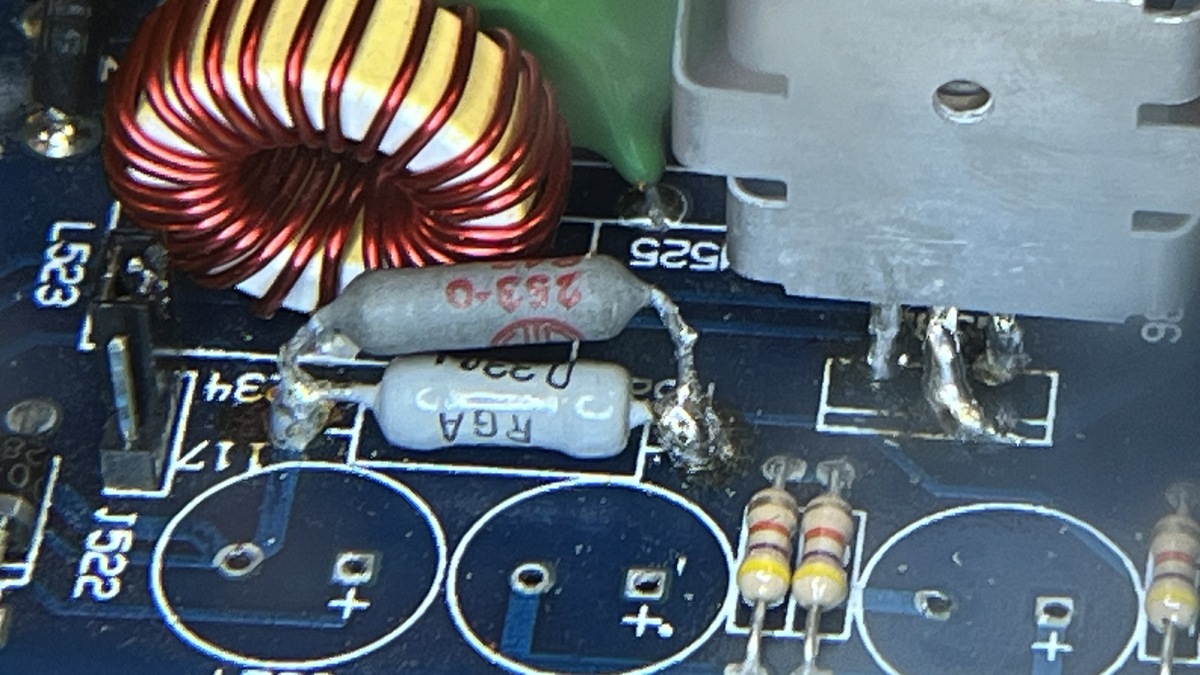

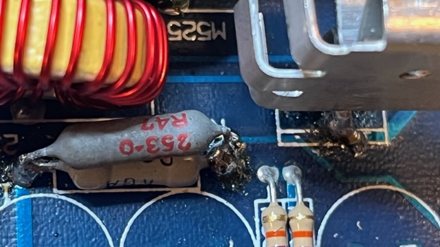

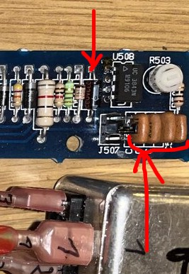

Hab nun den neuen IC auf einem Sockel eingelötet,das Display fing nun wieder ab zu flackern ,bis es nach ca 20 sec voll beleuchtet war .dann rauchte es leicht inder Nähe des. Mosfet und alles war wieder aus. Das Mosfet Kühlblech war sehr heiss. Ich habe die 4 Kondensatoren 524 usw ausgelötet ,die sind laut Messung alle ok . Nun sah ich den doppelten Widersatnd 527 dahinter ,doppelt übereinander ,wenn ich den im eingebauten Zustand messe ,messe ich 0,5 Ohn …ist da evtl was verbastelt ? Foto folgt LG.
Fotos
Foto2

Der sollte doch 103 sein also 10nF. Doch defekt? Das paßt auch zu dem Überhitzungsverhalten des MOSFETS, die wilden Spitzen bringen den zum Schwitzen.
soll ich den auch mal auslöten zum messen ?
soo ausgebaut 10 nf ,also in Ordnung die beiden Widerstände hab ich auch ausgebaut ,der untere 0,33 zeigt unendlich an un der obere 47 Ohm nur o,5 Ohm irgendetwas ist da Faul ,welcher Wert sollte denn da ursprünglich rein ? LG
Vermutung: da hat jemand vor dir schon mal repariert und den defekten 0,33Ohm durch einen übergelöteten 0,47Ohm ersetzt und dann vielleicht aufgegeben...
Ok sowas vermute ich auch , o,33 zu 0,47 ,kann das sowas auslösen am Mosfet oder ist das noch Ok ?
in dem Bereich hats etwas geraucht ,kann das sein das vor mir Jemand den Jumper falsch gesteckt hat ? ich hab das Gerät so bekommen LG
Hab jetzt festgestellt das Rauchen war der Jumper ,der riecht leicht … hätte jemand noch eine Idee?

Der Jumper bei den 4 grossen Elkos steckt bei 234 nicht bei 117 das sollte passen aber der Jumper J507 steckt in der Mitte ,ist das ok ?
Mit dem, und dem Trimmpoti daneben, wird die Schaltfrequenz des Netzteils festgelegt. Der Sollwert ist leider unbekannt.
