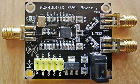

OP (Firma: Q3) #7481601
Wenn ich das Datenblatt richtig verstanden habe, ist der LE (load enable) Pin am ADF high-aktiv, der SS-Pin für SPI am Arduino jedoch low-aktiv ...
Gibt es eine Möglichkeit, SS in der Standard-SPI-Lib zu invertieren? Blöd ist nur, dass diese Lib nicht im offiziellen Lib-Ordner der Arduino-IDE zu finden ist, sondern irgendwo tief in den Java-Ressourcen vergraben.
Am Ende bleibt noch ein Transistor oder ein Gatter als Inverter, das ist klar, oder ich muss einen anderen Arduino-Pin "manuell" steuern, würde ich aber gerne vermeiden, wenn möglich. Danke für Tips.

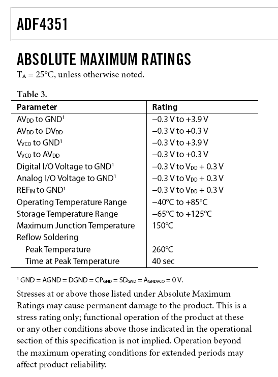

#7481776
Dann noch ein Hinweis an den TO und alle die es neu versuchen wollen:
Klassische Arduinos arbeiten mit 5V, der ADF4351 auf seinen diversen Modulen aber mit 3.3V. Wer also die Leidensfähigkeit des ADF4351 bezüglich Überspanung an seinen Pins nicht austesten will sollte sich überlegen:
  • Ob man sich nicht ein 5V zu 3.3V Interface baut oder
  • Ob man sich nicht gleich einen 3.3V Arduino leistet oder
  • Ob man nicht gleich einen Controller aus der 32-Bit-Welt verwendet der mit grosser Sicherheit vermutlich gleich auf 3.3V arbeitet.
OP (Firma: Q3) #7481792
Danke für den Hinweis, ich habe mir deshalb extra Arduino Mini Pro 3,3V besorgt.
Allerdings ging ein ADF, der zunächst direkt an einen Nano angeschlossen wurde, auch nicht gleich kaputt. Aber man soll es ja nicht unnötig provozieren, zumal die ADFs auch nicht ganz billig sind.
