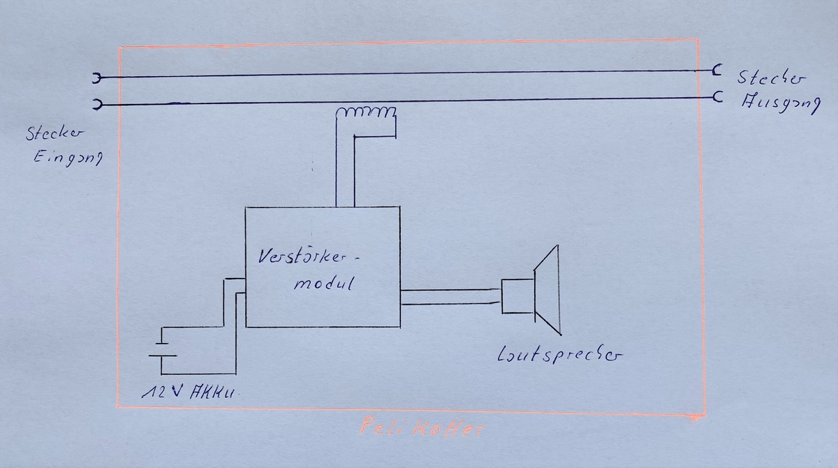

Unsere Höhlenrettung steht derzeit vor einem Größen Problem und
benötigen eure Hilfe.
Wir benutzen für die Komunikation mit der Einsatzleitung Übertage das
Eigensichere Grubenwehr - Telefonsystem von Fernsig . Bei dem System
kommt die Sprachübertragung komplett ohne Baterien aus. Der Sprechstrom
und Spannung werden nur durch die Sprache erzuegt.
Die Spannung betägt 1V.
Da es keine Ersatzteile mehr für die Grubenwehrverstärker gibt, sind wir
nun gezwungen selber einen zu Bauen. Auf rund der Robustheit möchten wir
wenn möglichst auf fertige Verstärkermodule zurückgreifen. Die Sprache
soll möglist Induktiev von der Telefonleitung abgegriffen werden um eine
Sichere Trennung von beiden System zu gewärleisten.

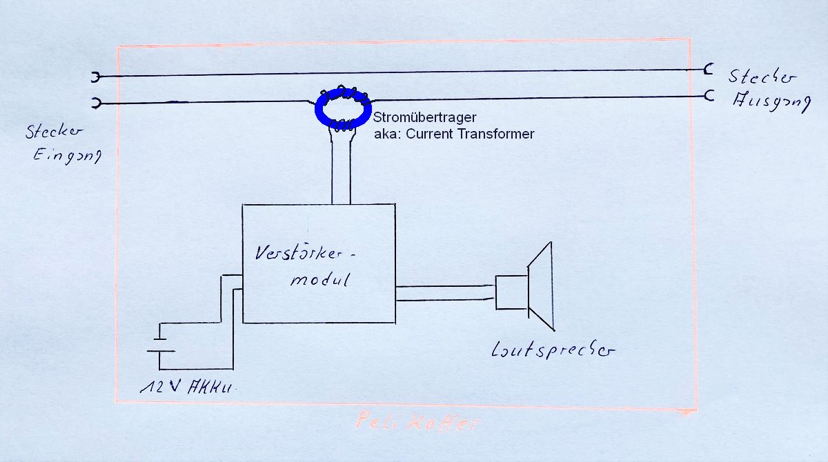

Ich habe an eine Ringspule gedacht, die wir über die Telefonleitung
schieben.
Wie müsste die Spule Aufgebaut sein?
Wie viele Windungen müssten auf den Kern Gewickelt werden?
Gibt es fertige Spulen, die dafür geeignet sind?
Wir würden uns sehr freuen, wenn Ihr uns bei der Lösung Unterstützen und
helfen würdet.
Gruß Mausohr

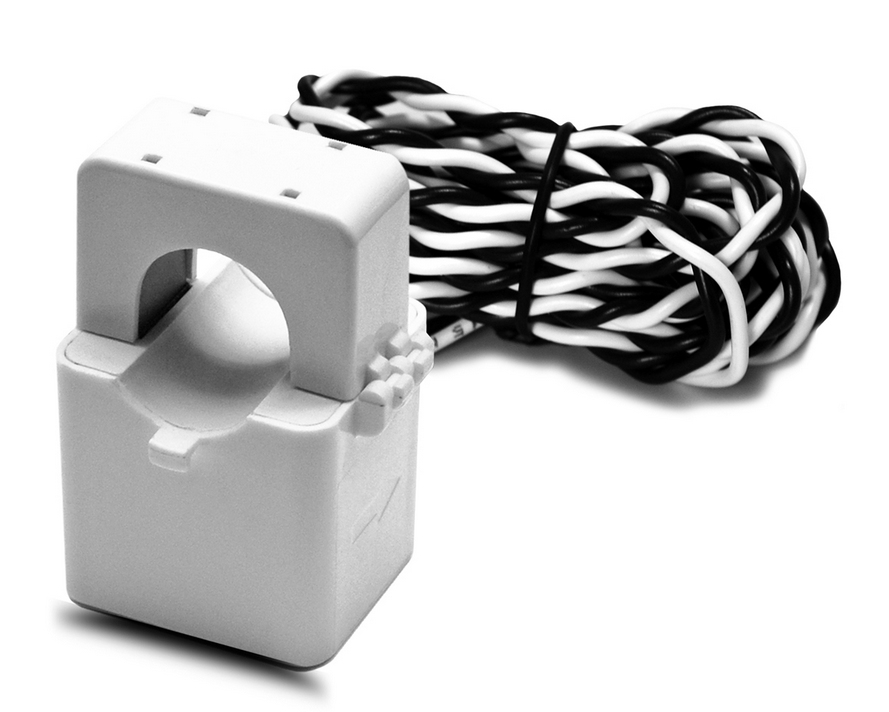

Björn W. schrieb:
> habe an eine Ringspule gedacht, die wir über die Telefonleitung schieben.
Also nur zwei Spulen, ohne Kern?
Zeichne dir mal die Magnetfelder dieser beiden Spulen auf (Tipp: die
Grubenwehrleitung hat dabei nur 1 Windung), und du wirst sehen: absolut
keine Kopplung.
Du müsstest die Grubenwehrleitung um einen Trafoschenkel wickeln, auf
dem dann eine zweite Spule sitzt, mit der das Signal abgenommen werden
kann.  Sowas gibt es käuflich als "Strommesstrafo":
https://www.lte.com.tw/de/product/current-sense-inductors_LTE-99001_99002_99003_99004.html
https://www.yuandean.com/de/product/Durchgangsloch-Strommesstransformator/Transformer_82T-Series.html
Und wauch wenn es so aussieht, als ob das auch "nur" eine Ringspule
wäre: das ist nicht der Fall. Sondern das Runde ist ein Ringkern, um den
vom Hersteller die "Sekundärwicklung" aufgebracht ist. Und auf den
selben Ringkern bringst du durch Durchstecken deine "Primärwicklung"
auf.
Und wenn du Glück hast, reicht da schon 1 Windung (Leitung nur gerade
durch den Trafo gesteckt). Sonst musst du die Windungszahl erhöhen und
die Grubenleitung mehrfach durch den Tafo wickeln.
Bei allen "nichtinvasiven" Lösungen: mach dich auf heftigste
Störgeräusche gefasst, denn die Schaltung muss recht empfindlich sein
und eine sehr hohe Verstärkung haben...

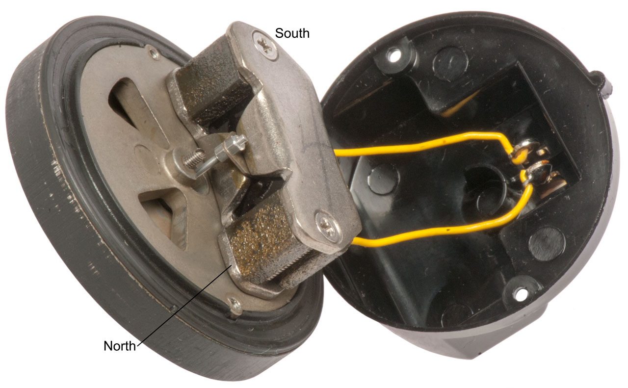

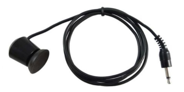

von DSGV-Violator (Gast)
> Wie soll das gehen. Die einzigen Mikrofone, die direkt eine Hörmuschel
> treiben können, sind Kohlemikrofene und die brauchen definitiv eine
> Batterie für den Speisestrom.
Man kann einen Metallmembran-Kopfhörer auch als Mikrofon verwenden das
Induktionsprinzip lässt sich auch umkehren.
https://www.experimentierkasten-board.de/viewtopic.php?p=5973

von Klaus H. (hildek)
Lothar M. schrieb:
> Klar, logisch.
Dass du das weißt, ist mir klar. Aber der TO schrieb:
> schieben.
und da habe ich die starke Vermutung, dass er einfach die Leitung durch
eine Spule legen will. Auch das hätte er wahrscheinlich nicht anders
verstanden:

von Harald W. (wilhelms)
Lothar M. schrieb:
> Wie beim Messen mit der Strommesszange eben auch. Wenn man da Hin-
> und Rückleiter umfasst heben sich die Ströme auch wieder auf.
Interessanterweise kann man solche Strommesszangen, bei denen
das komplette Kabel durchgeführt wird, aber inzwischen kaufen.
Ich weiss auch nicht genau, wie diese funktionieren.

Telefone. Da wurde die Streuinduktivität des Übertragers im Telefon
genutzt, die "Ausstrahlung" war auch nicht besonders hoch. Der
Tonabnehmer war eine Spule mit Saugnapf die an geeigneter Stelle am
Telefon angebracht wurde. Der Ausgang wurde meist an dem Mikrofoneingang
eines Kassettenrecorders angeschlossen. Da konnte man über den
Lautsprecher mithören oder auch (verbotenerweise) aufzeichnen.
So etwas sollte es doch antiquarisch geben? Damit würde ich testen.
https://strommesszange.eu/stromzangen-fuer-mehradrige-leitungen/
Zitat: ... liefern ... ein geschätztes Messergebnis.
Und eine Internetrecherche ergibt, dass das wahrliche Exoten sind bzw.
gar eine vorübergehende Mode waren.

von Björn W. (mausohr)
Guten Morgen,
ersteinmal möchte ich mich für die Rege beiteiligung bei Euch bedanken.
Ich habe festgestellt, das Viele dieses System nicht kennen, das ist
auch nicht verwunderlich, da es ein Spetialsystem füpr die Grubenwehren
im Bergbau war. Die Systeme arbeiten alle Eigensicher! Die
Festinstallierten Telefone besitzen alle eine Interne Batterie und sind
mit Kopplern an das Telefonnetz gekoppelt.
Das Grubenwehr Telefonsystem ist komplett anders! es besteht aus den
Handhöhrern mit einem Wobbelgenerator zur Rufsignalerzeugung. daher
haben Sie auch den Spitznahmen WauWau Telefon. Bei den Mikrofonkapseln
handelt es sich um Dynamik Kapseln, Die bei sprache eine Spannung von 1
V erzeugen. Die Telefonhöhrer werden mit einem Priker an die
Telefonleitung Geprikt. Dabei werden die beiden Telefonadern die Paralel
liegen entweder mit Messerähnlichen Kontakten von der Seite oder bei den
Prickerzangen mit Spitzen Dornen von Oben Kontaktiert. Es ist so ein
Leitungsnetzlänge bis 10 Km möglich. Wir haben bei Grubenwehreinsätzen
so komplett eigenständige Netze aufbauen können.
Bei dem Mithörverstärker den wir an der Einsatzleitung benötigenhandelt
es sich um einen Pelikoffer. An der  Linken Seite wird das Kabel mit
einem Stecker angeschlossen, welches aus der Höhle kommt. das kabel geht
durch den Koffer zu einer Ausgangsbuchse, wo ein Handhöhrer
Angeschlossen wird, damit das System eigensicher bleibt ! Im Koffer soll
das Telefonkabel und das Sprechsignal Induktiev abgegriffen werden und
dem Verstärker zugefügt werden.
Nun, zumindest zeigt das, das es theoretisch möglich ist. Und bei der
Auskopplung eines Sprachsignals kommt es ja nicht auf "Messgenauigkeit"
an. Andererseits sollte es doch wohl möglich sein das zweiadrige
Kabel irgendwo aufzutrennen und nur eine Ader durch einen Übertrager
zu führen, ohne die EX-Eigenschaften des Telefons zu beeinträchtigen.
Weil der Sprechstrom sicher einige Zehnerpotenzen unter den 10...100A
dieser Messgeräte ist, dürfte es um ebenso viele Zehnerpotenzen
schwieriger sein, da noch was zu finden ausser Rauschen und Störungen...

von Peter D. (peda)
Es ist interessant, daß nachdem sich das Kohlemikro im Telefon schon
lange etabliert hatte, viele Jahrzehnte später noch weiter entwickelt
wurde.
Diese feinmechanischen Kunstwerke sehen aber schon aus, wie aus einer
anderen Zeit gefallen.
Batterietechnik und Elektronik sind aber auch nicht stehen geblieben und
können leicht eine ebenso hohe Zuverlässigkeit erreichen, jedoch zu
deutlich geringeren Kosten.
wie wird der Verstärker im Pelikoffer mit Strom versorgt?

Galvanisch kann man das ja jederzeit über die Prickerzange machen, das
wollt ihr aber vermeiden?
Um das induktiv machen zu können MUSS die zweiadrige Leitung in zwei
einadrige aufgetrennt werden. Das sollte doch wohl in dem "Koffer" ohne
weiteres möglich sein?
Eine Ader wird dann mit einigen Windungen durch einen geeigneten
Ringkern geführt, nicht aufgetrennt!
Auf der Sekundärwicklung des Ringkerns kann man dann das Signal
abgreifen und dem Verstärker zuführen. Als Ringkerne zum Experimentieren
wären fertige CT's geeignet. CT = Current Transformer. Die werden
massenhaft bei PV Anlagen für die Nulleinspeisung verwendet und haben
Übersetzungsverhältnisse von z.B. 2.000:1. Natürlich sind die nicht
gerade frequenzoptimiert :-(
Viel einfacher wäre natürlich der besagte Saugnapf auf dem TelefonHÖRER.
Da dort eine dynamische Kapsel verbaut ist, ist da auch ein Wechselfeld
das man anzapfen kann. War früher Standard bei Mithöreinrichtungen. Ist
dann aber außerhalb der "Kiste".

Danke für den Link. Es lohnt sich die dort verlinkte Seite
https://crystalradio.net/soundpowered/ aufzurufen, wo die Technik anhand
detailreicher Fotos toll erklärt wird.

Da ist genau diese Ankopplung ohne Auftrennen der Leitungen dargestellt!
Man sieht deutlich drei aufgeklappte Eisenkerne, die diese Ankopplung
induktiv ermöglichen.
Nichts anderes macht man mit den CT's. Diese sind klappbar, also auch da
keine Auftrennung der Leitung erforderlich.
Ich stze mal eine Skitze hier ein um Euch besser zu Erlären worum es
geht.
Der Mithörverstärker diehnt dazu, das in der Einsatzleitung alle
mitbekommen, was über die Telefonleitung gesprochen wird.
Der Mithörverstärker hat einen Eingangsstecker, an dem die
Telefonleitung aus der Höhle Angeschlossen wird. Am Ausgang wird ein
Grubenwehrhörer Angeschlossen über den Wir sprechen und auch ein
Rufsignal senden.
Der Verstärker befindet sich in einem Pelikoffer mit einer 12v
Spannungsquelle, die nur den Verstärker und Lautsprecher versorgt.
Wir benötigen eine Induktieve Lösung ! um das Sprechsignal von der
Telefonleitung im Koffer abzugreifen und dem Verstärkereingang
zuzuführen.
Die Spule muss nicht Teil oder klapbar sein, da sie Fest Installiert
werden soll.
Es geht also nur um das Induktieve Abgreifen !
Spulengröße?
Spulen Art?
Spulenaufbau?
ein leiter oder beide leiter?
Siehe Skitze
> da sie Fest Installiert werden soll.
Sieht doch komfortabel aus: die Leitung kann im Koffer beliebig geführt
werden.
> Spulengröße?
So, dass die Wicklungen gut durchpassen.
> Spulen Art?
Nimm eine Ferrit/Ringkernspule für Schaltnetzteile.
Im Grunde könnstest du auch einen Übertrager eines Schaltnetzteils
nehmen. Die haben auf der einen Seite viele Windungen, und auf der
anderen wenige. Die Seite mit den wenigen dicken Windungen wird in die
Sprechleitung eingeschleift. Die andere Seite kommt an den Verstärker.
> Spulenaufbau?
Viele Wicklungen auf der "Verstärkerseite", wenige auf der
Sprechleitungsseite.
Einer der beiden Sprechleiter wird mehrfach um den Ringkern gewickelt.
Aber das dürfte inzwischen klar sein, wenn du deinen Thread durchgelesen
hast.

Björn W. schrieb:
> Ich setze mal eine Skizze hier ein
Nur zur Sicherheit nachgefragt:
Ist dir wohl klar, dass du bei fehlendem Anschluss am Ausgang die
Station, die am Eingang angeschlossen ist, über Verstärker und
Lautsprecher NICHT hören wirst? Der Grund ist, dass dann kein Strom
fliesst, der ein Magnetfeld in der Spule erzeugen kann.

von John B. (craftsman)
Thomas R. schrieb:
> am anderen
> "Ende" der Kiste ist ein Hörer dran
dass das die Absicht ist, das ist doch klar.
In der Skizze sind Buchsen gezeichnet und mit "Stecker" beschriftet. Da
sollte man sich auch klar machen, dass ohne Leitungsabschluss am Ausgang
der Lautsprecher ganz taub ist. Es geht ja um Elektronik Laien, die
fallweise im Einsatzstress stehen. Da kann etwas übersehen werden, wenn
nicht alles fail safe ausgelegt ist.
Für Letzteres könnte eine Klinkenbuchse am Ausgang vorgesehen werden,
die ohne angeschlossenes Telefon einen Abschlusswiderstand bereitstellt.
Dann fliessen in jedem Fall Sprech- und Rufstrom von der Eingangsseite
durch die Spule und der Verstärker samt Lautsprecher kann angesteuert
werden. Der Threadstarter ist zur Zeit möglicherweise noch mit den
Grundprinzipien und noch nicht mit der Betriebssicherheit beschäftigt.
Darum wollte ich erst einmal nur kurz auf die Zusammenhänge hinweisen.

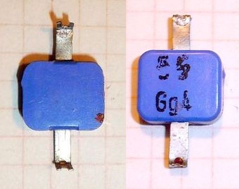

Den blauen Siemens Selen Gehörgleichrichter Gg4 gabs auch zum auflöten
und AEG hatte Selengleichrichter in roten Kapseln -
Beitrag "Re: Induktives Abgreifen von Sprache an eine Grubenwehr Telefonleitung"
Kann aufm Bild ein A entziffern - A von AEG?
@ John B.
Am Ausgang wird ein
> Rufsignal senden. !!
Unsere telefonhörer sind mit Buchsen Versehen !
Wir haben in Deutschland 12 Höhlenrettungsgruppen die alle mit dem
Grubenwehrsystem Arbeiten. Die Systeme sind bei uns Standartisiert,
damit wir alle zusammen Arbeiten können.
Klinkenstecker oder Ähnliche sind für die Höhle unbrauchbar. wir
benutzen abgedichtete Stecker mit Sicherung.

Bernd schrieb:
> Thomas R. schrieb:
>> Im übrigen sind 1 Volt schon ziemlich reichlich! Wer noch die alte
>> analoge Telefonie kennt, hat auch schon die Pegelbegrenzer an der
>> Hörmuschel gesehen: das waren nichts anderes als zwei antiparallel
>> geschaltete Si-Dioden die die Hörwechselspannung begrenzt haben.
Ja, ich war dann auch unsicher ob der verbauten Dioden. Aber die 1 Volt
beruhen wahrscheinlich auf dem 0dBu Standard aus der Fernmeldetechnik
(wobei das damals in Neper angegeben wurde)
0dBu entsprechen an 600Ohm 0,775 Volt
Der "Linepegel" der (Studio)Audiotechnik stammt aus der Fernmeldetechnik
und ist 0dBu (in USA auch +4dbu)
Wichtig ist doch der Strom durch die Sprech bzw. Hörkapsel. Schließlich
ist dem erzeugten Magnetfeld die Spannung völlig egal es zählt nur der
Strom.

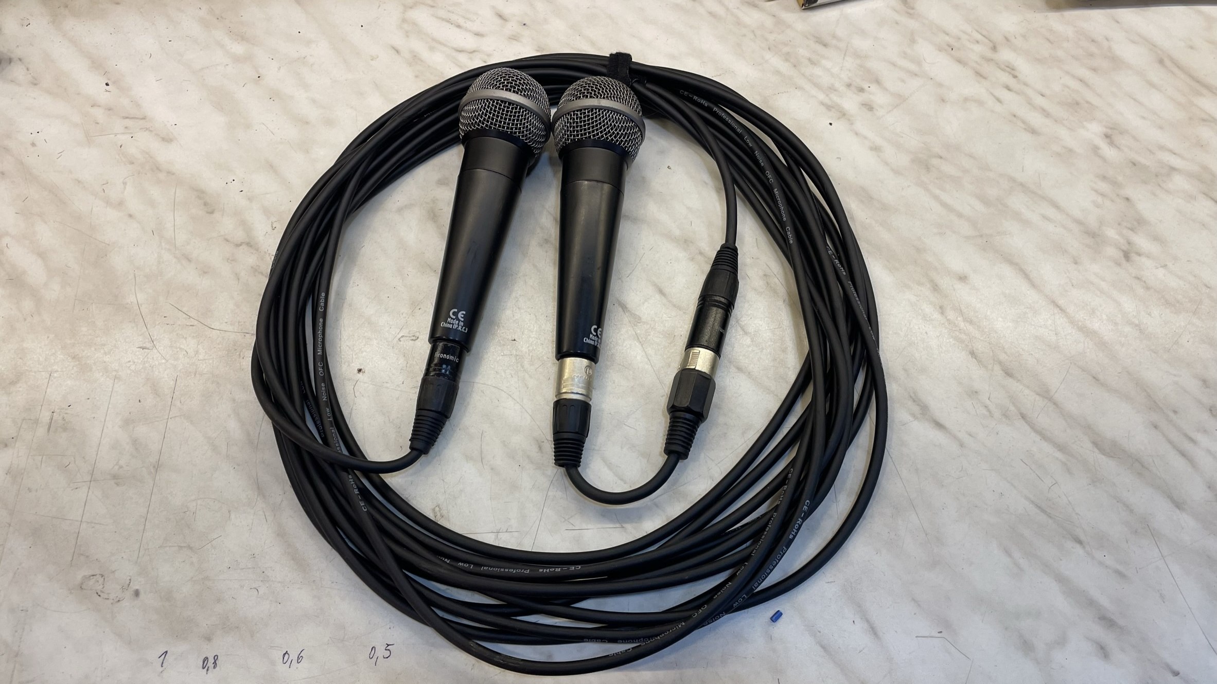

von Thomas R. (thomasr)
Eben aufgebaut um die Zweifler hier zu überzeugen:
Über diese beiden dynamischen Mikrofone kann man sich problemlos im
Gegensprechverfahren unterhalten. Im Test waren 50 Meter Leitung dran
und einige Türen/Wände dazwischen (sonst würde man sich ja schon direkt
hören), hier auf dem Bild natürlich nicht.
Ja.
Meine Frage an dich war aber:
von Philip S. (psiefke)
wobei das original SM58 einen Übertrager im Griff integriert hat. Die
Kapsel hat gegebenenfalls eine komplett andere Impedanz, als das was der
Mischer üblicherweise "sieht."
Ob daran angelehnte Mikrofone auch so aufgebaut sind, müsstest Du mal
prüfen. :)
Philip S. schrieb:
> prüfen. :)
Das sind billige Clones, dummerweise sieht man die andere Seite nicht:
die Ein/Aus Schalter sind ausgebaut damit da keiner aus Versehen
drankommt. Ich kenne also das Innenleben sehr genau, keine Übertrager,
nur Kapseln.
Ich habe die nur genommen weil damit gerade zwei gleiche zur Hand waren:
optimale Leistungsanpassung und mit den XLR Strippen beliebig
verlängerbar (den Adapter Female/Female sieht man ja auf dem Bild).
