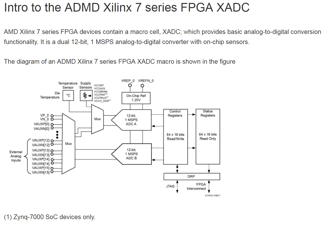

Guten Tag Zusammen
Hardware:
  • TCRT1000 (Reflective Optical Sensor with Transistor Output)
  • Zync7000 (FPGA)
  • ADC128S102
Eine theoretische Trage an die Erfahrenen. Aktuell wird ein Externer ADC Konverter verwendet um den Analogen Ausgang von dem Sensor zu wandeln. Um das externe Bauteil zu sparen war eine Überlegung den ADC im FPGA zu integrieren.
Nun meine Fragen:
  1. Ist es möglich Analoge Signale in einen FPGA zu geben?
  2. Ist es möglich einen ADC mit ausreichender Auflösung und Zeitverhalten im FPGA zu realisieren?
Dies ist für eine Vertiefungsarbeit. Wenn dies möglich währe, wäre es ein genialer pluspunkt.
Hat jemand Erfahrung hier ob dies möglich ist oder ist es besser einen externen ADC zu verwenden und die Finger hiervon zu lassen?
Zumindest der Zynq und einige Xilinx-Bausteine haben einen internen ADC mit mind 200kHz und 16 mehreren Kanälen. Alles andere an Analog-Digitalwandlung muss man manuell machen. (Also Sigma-Delta-Wandler, dual slope und solche Sachen).
Moderator (Firma: Titel) Persönliche Seite #7483950
Ja. Und solange die analoge Spannung im erlaubten Bereich bleibt, geht das FPGA nicht kaputt.
Wenn du "ausreichend" ausreichend niedrig ansetzt.
Und für genau so einen analogen Optokoppler könnte ich mir da eine einfache RC-Schaltung als Analog-Digital Wandlung vorstellen. Dafür würde ein einfacher digitaler IO-Pin reichen.

Bei Xilinx resp. AMD heisst der integrierte ADC system monitor resp. XADC.
https://www.xilinx.com/products/technology/analog-mixed-signal.html
Kurz:
  • 1 MSps total
  • auslesbar über JTAG deshalb für board/FPGA inbetriebnahme mit chipscope o.ä geeignet
  • einige externe und einige fest verdrahtetet interne Kanäle (Die-Temperatur, Voltage an Versorgung/IO-Rails
https://www.kampis-elektroecke.de/fpga/zynq/xadc/

Den meinte ich in meinem Beitrag oben. Wie ich gerade lese, hat der WAndler im Ultrascale weniger Abtastrate und auch 2 Bit weniger Auflösung.
Der Ultrascale ist doch der bessere Chip?
#7484161
Nun, wozu denn die vielen Bits und die Abtastrate?
In den meisten Projekten wird der nur als Systemmonitor verwendet und da braucht man nicht schnell und hochauflösend. Xilinx/AMD sieht das so und hat das auch umbenannt in Sysmone1 bzw. Sysmone4.
Vermutlich gibt es nur wenige Kunden die höhere Anforderungen haben und dann nehmen die wohl auch lieber externe ADCs. Da bekommt man für wenig Geld noch mehr Bits, noch schneller und rauschärmer. Klar, kostet dann ein paar wenige FPGA IOs, aber das ist es wohl wert.
#7484170
Ja sicher, das wird der entscheidende Grund sein. Guck mal nach ADCs die grob das können was auch der XADC kann, also 12 Bits und 1 MSample/s. Die gibt es in sehr klein. Und billig.
Ich habe bisher kein FPGA Design gesehen bei dem der XADC zu etwas Anderem als Systemmonitor verwendet wurde. Daher verstehe ich auch die Entscheidung von AMD den umzubenennen und etwas abzuspecken.
Die Frage ist, wozu man den umbenennen muss und mit der Steigerung des Namens eine Reduzierung der Auflösung verbindet. So richtig logisch ist das nicht.
DSGV-Violator schrieb:
Xilinx hat den internen ADC seit Einführung ca. 2005 nie zu was anderen als Monitoring IC-/Board-spannungen etc. vorgesehen,
Sehe ich ebenso und genau dafür ist der ja auch gut. Natürlich auch mit 10 Bit. Bei praktisch jedem PCB braucht es Überwachung der Spannungen und was UC angeht, durchaus auch hochauflösend in der Zeit, um Einbrüche zu verfolgen. Da kann der gar nicht genug Kanäle haben.
nicht nur, geht auch intern über VHDL / Verilog im FPGA zur internen Verarbeitung und Monitoring. Bei vielen sicherheitskritischen Anwendungen wird die Überwachung von Spannungen gefordert. Auch bei bestimmten Tests ist das ein Thema. Der JTAG-Zugriff ist da nur ein addy für die IB.
