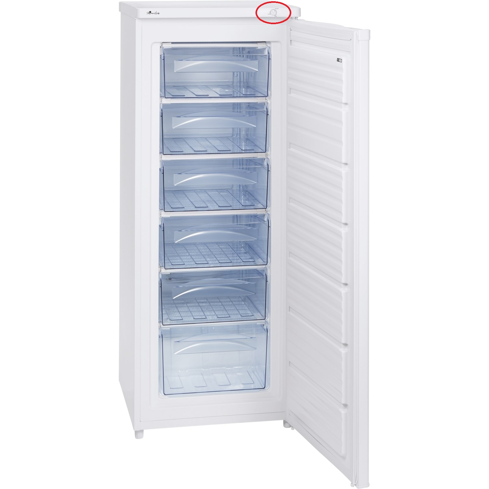

Ich hab den gefrierschrank im bild. Hat nur einen drehknopf
"low-mid-high" zur temperatureinstellung. Sonst gar keine
bedienelemente.
Nun möchte ich den gefrierschrank bei solarüberschuss "aufladen", heisst
aud maximum stellen. Ohne solarüberschuss auf normal. Wie mach ich das
am einfachsten mit einem oder zwei relaisausgängen?
Ist das ein mechanischer thermostat? Kann ich den überbrücken? Wo ist
der verbaut?
Das teil verbraucht keine 60W, ist eine spielerei, ich weiss das macht
finanziell keinen sinn.
von Εrnst B. (ernst)
Heizwiderstand an den Fühler basteln. Geht egal ob der mechanisch oder
elektronisch geregelt ist. Und ist am einfachsten schadfrei wieder
rückzubauen, wenn du genug von der Spielerei hast.
Problem ist eher, den Fühler zu finden...

Wie wäre es einfach den Kompressor für eine Zeit t Laufen zulassen?
Die Zeit t wird ermittelt aus der Zeit die der Kompressor läuft um von
der Temp. "normal" auf die Temp. "max. Temp." herrunter zu kühlen.
Dafür reicht ein einfaches Zeitrelais, das parallel zum normalen
Kompressor EIN Kontakt geschaltet wird.
So einfach geht das!

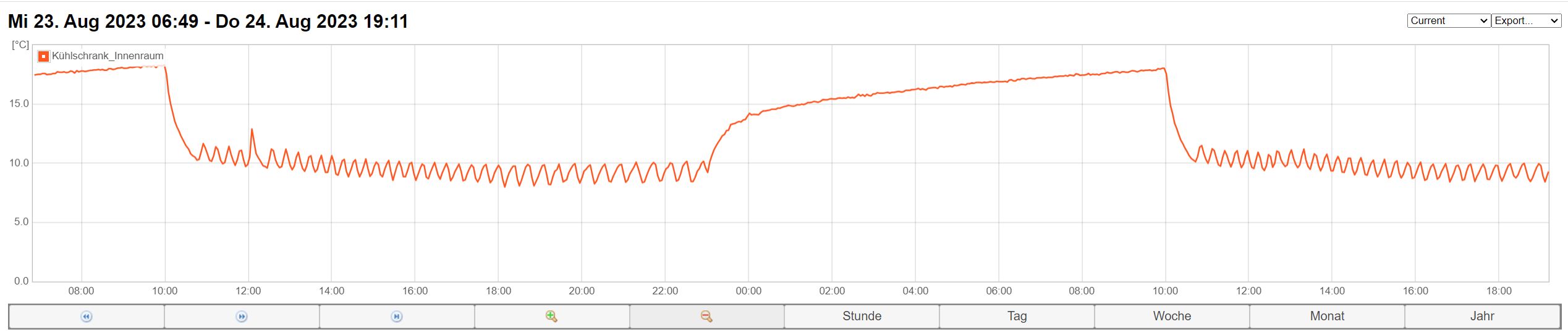

hat der keine superfrost Taste?
von Xxx X. (blubbb)
Habe das schon ein paar Mal manuell getestet- brachte leider nichts. Der
Gefrierschrank blieb nach Deaktivieren von Superfrost am Abends nichtmal
wirklich lange aus. Die Intervalle, in denen er aus war, waren abends
allenfalls etwas länger (je 5-10 Minuten), aber schon vor Mitternacht
war der Effekt weg.

Gabs vor ein paar Wochen schon mal mit Datenlog:
Beitrag "Re: Balkonkraftwerk mit Monitoring - steuerbare Verbraucher"

von Max M. (ulfkotte_17)
Benedikt L. schrieb:
> 20cm Styporplatten
> aussen herum.
Etwas übertrieben. Das dämmt nur unwesentlich besser als 5cm, ist aber 4
mal teurer.
Am wichtigsten ist "die Kühlschlange hinten" vom kühlraum möglichst gut
zu isolieren. Weil:
differenz umgebung-kühlraum etwa 30 grad.
differenz kühlschlange-kühlraum mehr als 60 grad.
Das mit dem lüfter der "die Kühlschlange hinten" anbläst dürfte mehr
bringen als die isolierung weil das die temperatur der "die Kühlschlange
hinten" senkt.
Das mit dem salzwasser möcht ich auch probieren. Welche salzkonzentratin
braucht das denn?

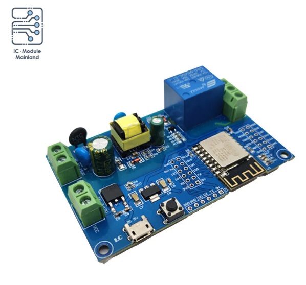

Ich mach lieber einen DS18B20 fühler rein.
Der original sensor im tiefkühldings geht durch eine gummimanschette
raus, der thermoschalter ist von aussen zugänglich. Vielleich bekomm ich
die 3 DS18B20 drähte da auch noch durch, dann das sonoff relais parallel
zum originalthermostat und fertig.

Der Sonoff kostet $8. der DS18B20 10 cent.
Besser als eine Sonoff wäre das im bild, ESP8266 $4, oder die ESP32-C3
variante für $5, mit vollständig getrenntem relais, macht das verkabeln
einfacher.
Ich hab das esp8266 modul in einen kleinen tiefkühler reingemacht und
experimentiert. Bier kühlen auf +2/-1 grad. Scheint zu funktionieren.
Temp messung mit DS18B20. Modul relais in serie mit thermostat weil der
auf "minimum" -16 grad macht. Das mit dem salzwasser behälter muss ich
noch überlegen wie genau machen.

Heinz R. schrieb:
> einfach auf tiefste Temperatur stellen - dann pauschal z.B. von 5
> bis 11 tagsüber Kompressor an, nachts aus
Du siehst selbst, dass die Temperatur im Kühlschrank wegen der geringen
spezifischen Wärme des Inhaltes nach dem Abschalten schnell wieder
ansteigt.
Es fehlt ein Puffer (ausreichend viel Stoff mit Phasenübergang hoher
spezifischer Wärme), um die Temperatur nach dem Abschalten am
Phasenübergang zu stabilisieren.
