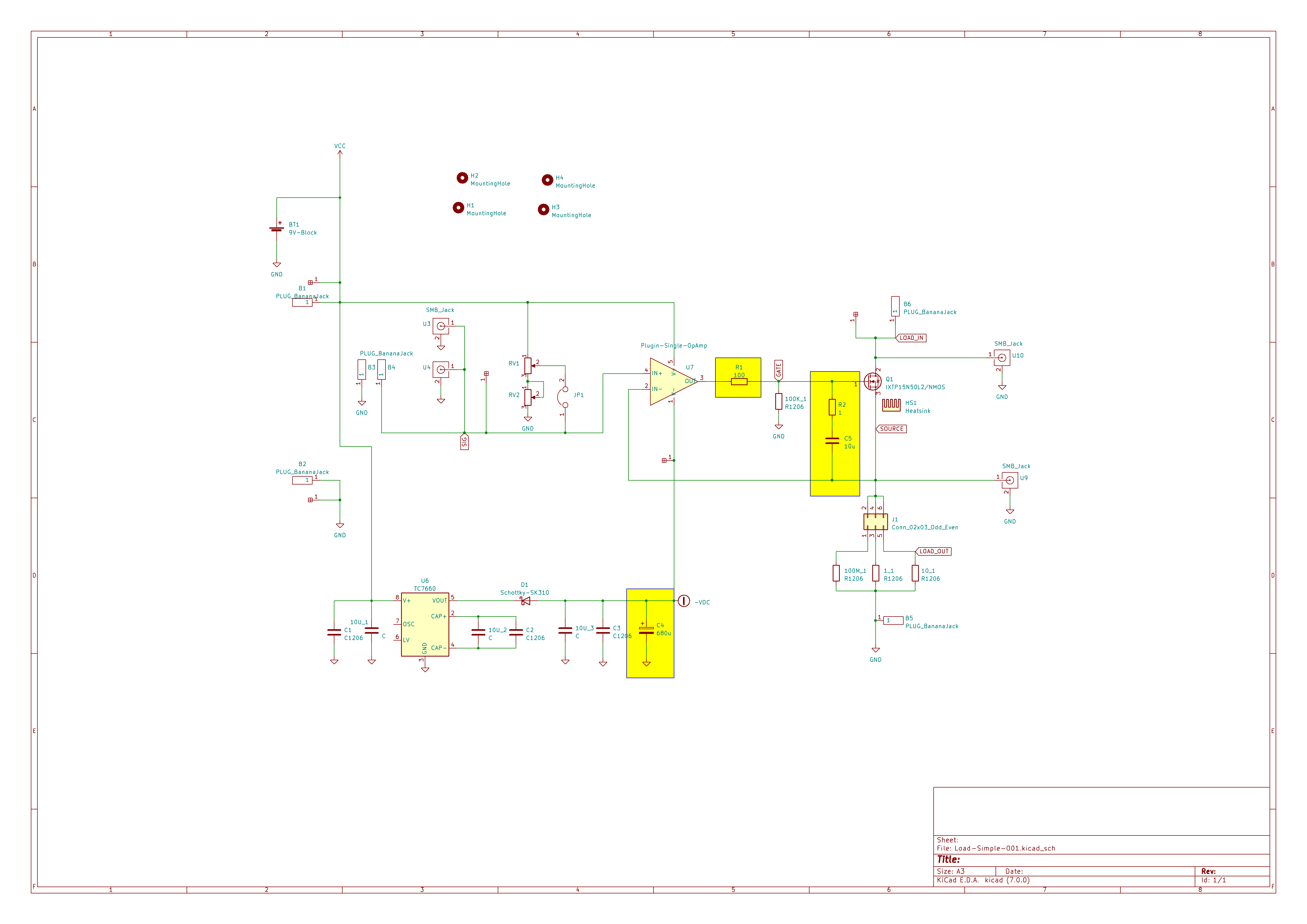

Im "Internet" gibt es etliche Vorschläge für eine simple elektronische
Last. Ein Opamp treibt einen N-Kanal Mosfet.
Das Signal kommt von einem Funktionsgenerator / DAC. Das Feedback von
einem Shunt. Eine simple steuerbare Stromsenke.

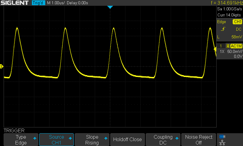

Problem: Heftige Oszillation am Shunt, gemessen per SMB-Buchse U9. Siehe
Grafik. Gemessen bei 500mV
am Opamp(+)-Eingang und 1 Ohm Shunt, also einem Laststrom von
500 mA. Die Messung variiert mit der Spannung am Drain und eingestelltem
Strom.
Der Schaltplan ist anbei. Meine bisherigen Reperaturversuche sind gelb
hinterlegt. Als da wären
- 100 Ohm zwischen Opamp und Gate. Eigentlich eine sichere Bank...
- Ein Snubber(?) zwischen Gate und Source. Experimentell.

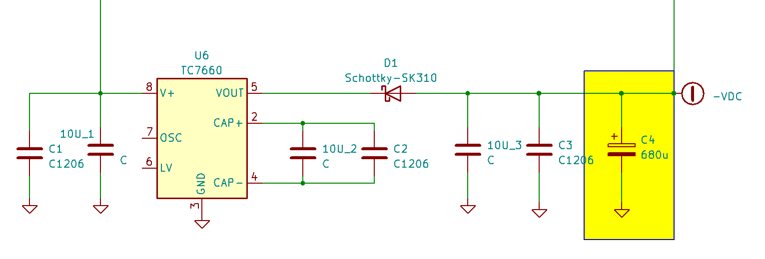

- Erhöhung der Ausgangskapazität der Ladungspumpe zur Erzeugung der neg.
Hilfsspannung zwecks Ripple-Minimierung.

von Falk B. (falk)
Holger L. schrieb:
> Jetzt habe ich fleißig die Datenblätter von den MOSFET gelesen. Die
> meisten sind für den Schaltbetrieb optimiert.
> Da gib es die Safe Operation Area nicht her, im linearen Betrieb
> Leistung zu verheizen. Deswegen der  IXTP15N50L2
> von Littlefuse, der ist für sowas gemacht.
> https://www.mouser.de/datasheet/2/240/ixyss05801_1-2272383.pdf
Weine nicht, wenn dein Mosfet schwingt, Tam, Tam, Tam, Tam ;-)
> Strom.
Fail. Deine Frequenzgangkompensation taugt nix. 1 (EIN) Ohm und 10 uF?
NO!!!
Es fehlt der Reihenwiderstand zwischen Shunt und OPV! Siehe
Und der Kondensator gehört DIREKT an den Ausgang de OPV, nicht ans Gate
hinter den Längswiderstand!
https://www.mikrocontroller.net/articles/Konstantstromquelle#Konstantstromquelle_mit_Operationsverst%C3%A4rker_und_Transistor

von Michael B. (laberkopp)
Du wirst schon zwischen shunt und Kompensationsnetzwerk Ci Rp einen
Widerstand Rx machen müssen, sonst degradierst du das
Kompensationsnetzwerk zum Boucherot-Glied
        +12V
  +------(---------R------------+--o Last
Poti----|+\                     |
  |     |  >--+--R6---+--------|I PowerMOSFET
  |  +--|-/   |       |         |S  auf KK
  |  |   |    Ci      |BC547    |
  |  |   |    |       >|--100R--+
  |  |   |    Rp     E|         |
  |  +---(----+--Rx---(---------+
  |      |            |       Shunt
Und natürlich sind OpAmps stabil für kapazitive Lasten nicht zu
verachten
OpAmp für hohe kapazitive Last: LT1363 (LT),
LM8261/8272/6161/6261/6361/6362/6364/6365 (NS), TLE2141/2142/2144 (TI
single supply 44V 0.5mV 10nF 27V/us) AD817/826/827/847/848/849 (Analog)
http://www.analog.com/library/analogDialogue/archives/31-2/appleng.html
MC34071/MC34072 (OnSemi single supply)
http://www.ti.com/lit/an/sloa013a/sloa013a.pdf
http://designtools.analog.com/dt/stability/stability.html MIC920 (5-18V
3000V/us 80MHz Micrel) LTC6260 (1.8-5.25V, 20uA 400uV) OPA197/2197/4197
(36V 1nF 20V/us 100uV)
Und der 'R6' ist bei dir falsch.

von Holger L. (symetron)
> Evtl der Wunsch die Last mit einer 9V Batterie betreiben zu können.
Richtig geraten. Alles was Strom zieht ist böse. Was spätestens bei
notwendiger aktiver Kühlung ad Akta gelegt werden kann. Aber für ein
paar Watt kurz zum Durchtesten reicht es so allemal.
C4 hängt richtig rum. GND ist der Pluspol. Immerhin einen Fehler nicht
gemacht :-)
Ich hatte mittlerweile die -9V-Schiene unterbrochen, und den Opamp
direkt an GND angeschlossen. Gleicher Effekt - Schwingt wie gehabt.
Trotzdem Danke für den Tip mit der Referenz.
Als nächstes einen LM358 zu Einsatz gebracht - Kaum Veränderung. Alle
durchgetesteten Opamps zeigen mehr oder weniger ausgeprägte Artefakte.
Dann - Es stellte sich pure Verzweiflung ein - den ziemlich teuren
IXTP15N50L2 (9 Euro bei Mouser) durch einen Chinesen (NCE65TF130) aus
der Bastelkiste ersetzt
Works like a Charm.
Heute Abend kann ich nicht mehr den Datenblattvergleicher machen, und -
vielleicht - ergründen, warum der Littlefuse (war mal IXYS) so rumzickt.
Geht:
https://datasheet.lcsc.com/lcsc/2004201606_Wuxi-NCE-Power-Semiconductor-NCE65TF130_C502883.pdf
Geht nicht:
Holger
Holger L. schrieb:
> Hier taucht in des Laberkopfes Diagramm zu allem
> Überfluss noch ein BC547 auf, dessen Wirken sich mir noch so ganz
> erschließt. Da wäre ich für eine erläuternde Zeile noch sehr dankbar.
Verhindert zu viel Überstrom im kurzen Moment wo die Last angeschlossen
wird, denn da ist der OpAmp noch voll aufgesteuert und bringt erst mit
etwas Verzögerung das MOSFET-Gate runter.

> funktioniert wäre das doch eine tolle KISSte.
Nö. Denn das ist ein Zufallstreffer, der dir eine falsche Sicherheit
vermittelt.
> Tatsächlich sind Kompensationsnetzwerke für mich immer noch
> Raketenwisschenschaft.
Kann sein, ist aber nicht das Problem.
Pack den R3 mit 10k und C1 mit 1nF rein und erhöhe C1 so lange, bis es
stabil ist. Dann ggf. C1 nochmal verdoppeln, gut ist.

> Ich kriege diese Schwingung nicht gedämpft. Hab ihr Lösungsideen?
Gegenfrage: Wofuer brauchst du sowas?
Ich hab sowas vor ein paar Jahren auch mal gebaut, allerdings noch
etwas komplexer. Weiterer OP fuer die Verstaerkung am Shunt
ausserdem auch modulierbar.
Man bekommt das grundsaetzlich hin.
Aber im Prinzip hat man dann eine Regelung wo dir die Regelstrecke
nicht immer bekannt ist. Weil die Regelstrecke ja die externe
Schaltung ist die du mit einem Strom belasten willst.
Da ist es immer denkbar das sowas instabil sein kann weil
du halt heute nicht weisst was du uebermorgen dran klemmst.
Letztlich kommt man dann irgendwann zu der Erkenntnis das es doch
einfacher ist nur mehrere Widerstaende da zu haben und die dran zu
schalten.
Jedenfalls wenn du damit komplexe unbekannte Stromversorgungen
testen willst. Aber klar, wenn es nur um die Entladung eines Akkus
geht ist das alles machbar.
Vanye
> gemacht :-)
Fail. Schau mal in deinen Schaltplan:
Da hängt der Minuspol vom C4 an GND und der Pluspol an -VDC.
Klassisch verpolt!
> Klassisch verpolt!
Stimmt. Der Elko im echten Leben hängt aber richtig rum. Beim
Modifizieren des Schaltplanes hatte ich dann nicht aufgepasst.
> schalten.
Da war ich gedanklich auch schon. Aber das wäre eine veritable Dekade
von Leistungswiderständen geworden. Mit entsprechendem Platz- und
Geldverbrauch.
Bei der jetzigen Lösung ist der Mosfet das teuerste Bauteil, der Rest
"lag halt so rum". Und bietet maximale Flexibilität. Mit bekannten
Risiken. Zwei Loops koppeln und sowas.
Hab gerade "Deathloop" durch. Was da so alles passieren kann...
Aber, Du hast recht: Die einfache ohmsche Lösung ist natürlich die am
einfachsten beherrschbare.
Tatsächlich haben die vogeschlagenen 1nF Kapazität und 10k Widerstand
den Mosfet im Nu gezähmt.
Vielen Dank an alle Beteiligten :-)
