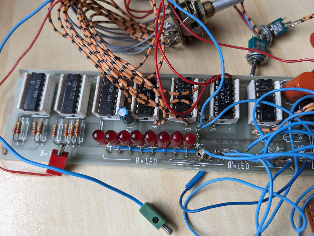

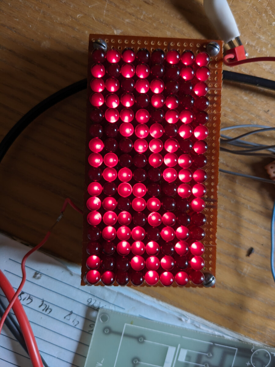

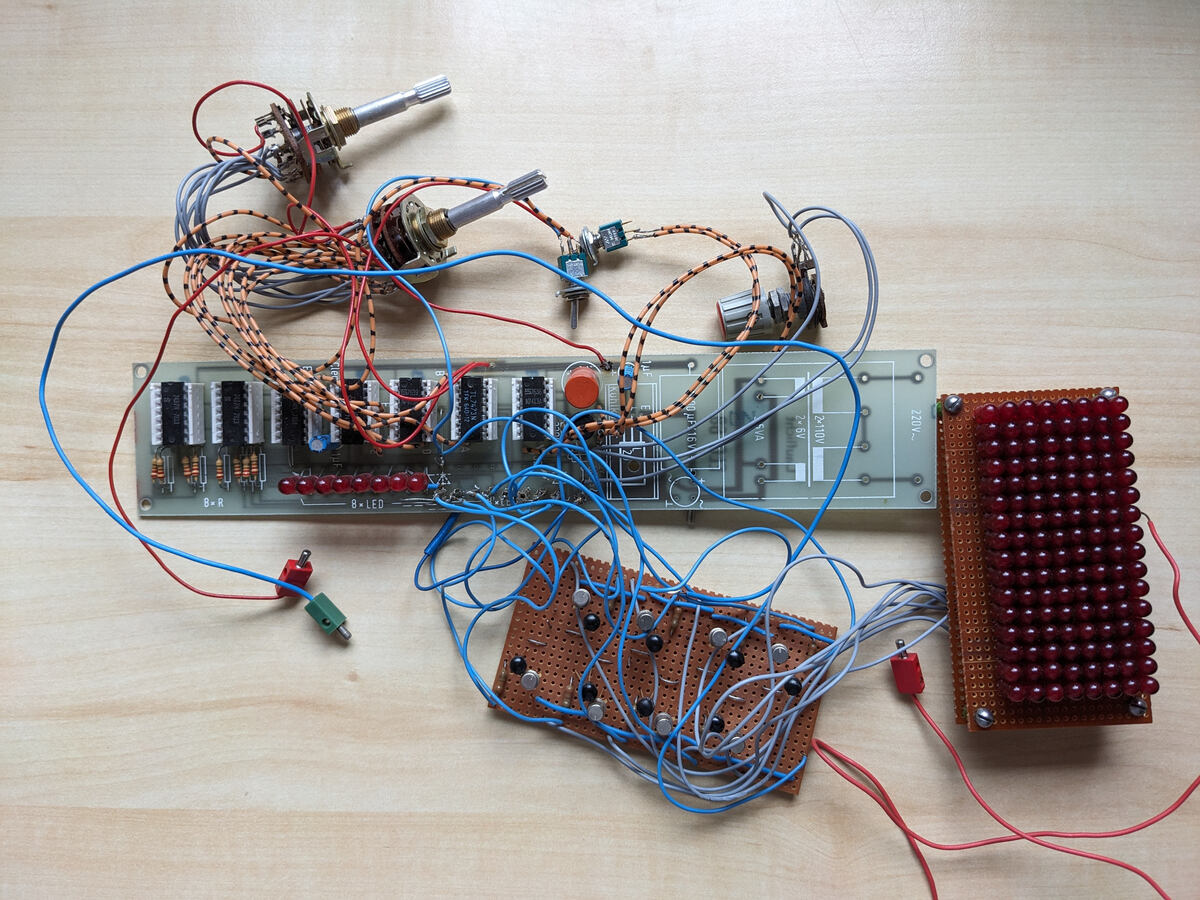

Hallo, mir ist da eine Bastelei zugelaufen. Vermutlich 1970er oder frühe
1980er.
Kennt jemand diese Schaltung? Was macht die Schaltung? Wo wurde die
veröffentlicht bzw. wo konnte man die Platine/den Bausatz kaufen?
Ich habe die Schaltung mal angeschlossen und es laufen die 8 LEDs durch.
Man kann die Geschwindigkeit verändern und an einem Drehschalter das
Muster des "Lauflichts". Die anderen Schalter haben auf den ersten Blick
keine Funktion. Die LED-Matrix mit 8x16 LEDs bleibt vollkommen dunkel.
Möglicherweise fehlt da nur eine Leitung.
Ich habe die Bauanleitungen so ziemlich aller Elektronikzeitschriften in
meiner Datenbank, aber ein Lichteffektgerät oder ähnliches mit einer
8x16 LED-Matrix konnte ich nicht finden. Nur LED-Oszilloskope und
NF-Spektrumanalysatoren. Letzteres ist es auf keinen Fall.

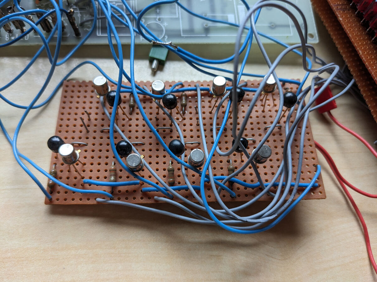

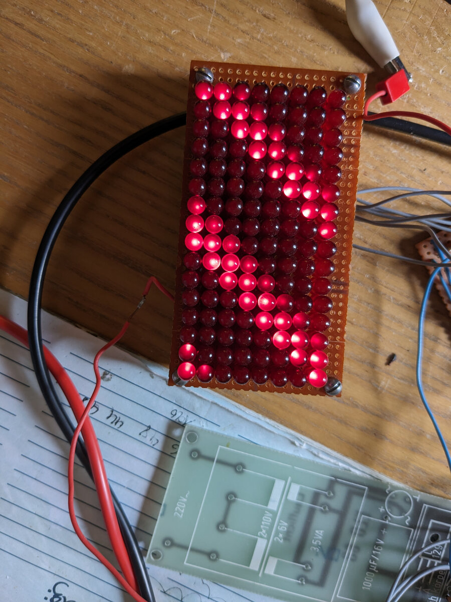

Ich hab es gerade noch mal angeschlossen und mich intensiver mit
befasst. Ja, es ist tatsächlich eine Lauflichtsteuerung und die alle
erdenklichen Effekte kann.
Bei der Matrix hatte ich nicht gesehen, dass die Masse nicht
angeschlossen war. Sie funktioniert aber trotzdem nicht. Ich werde mal
die Verschaltung raus zeichnen und den Fehler suchen. Sind ja nur zwei
Transistoren pro Kanal. Vielleicht sind die nur falsch herum eingesetzt.
Der Vorbesitzer erinnert sich krankheitsbedingt leider nicht mehr an
alles.

Ich glaube eher, dass die ganze Theorie der Matrix nicht funktioniert,
und es daher rumlag als proof of so geht es nicht.
Man könnte auch einfach so intelligent sein, die Platine umzudrehen und
(geraten) unter dem Trafo "Lauflicht ELO 80" lesen, aber Lesen ist heute
nicht jedermanns Stärke.

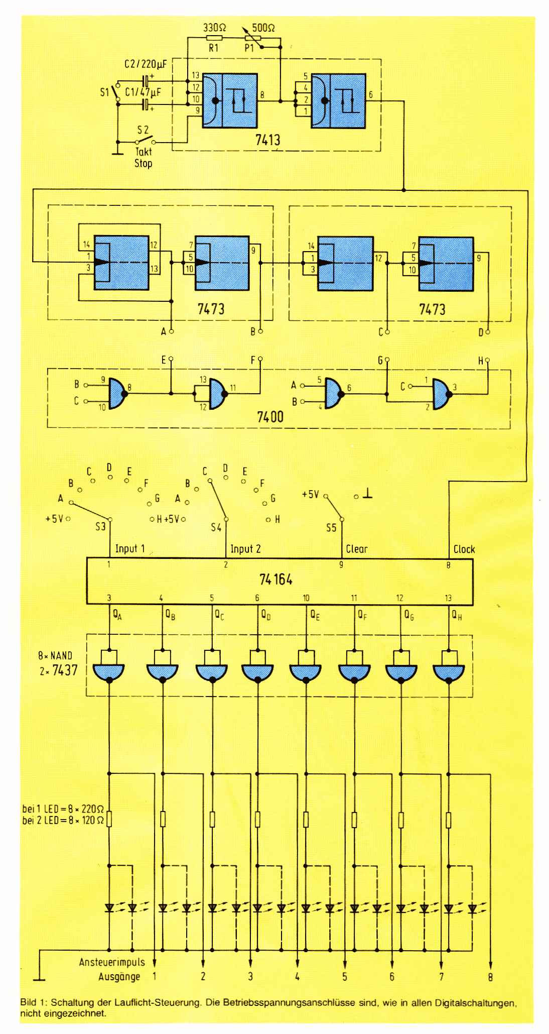

ELO 68 FPS1051-1 Elektronisches Lauflicht

Die Transistoren sind einfach eine Darlington-Schaltung aus BC238B und
2N4014.
Bei der Verschaltung der LEDs bin ich noch nicht durchgestiegen. Ich
vermute dass die in Reihe geschaltet sind und ich da einfach eine höhere
Spannung als 5V anlegen muss. So blöd es klingt, aber ich habe gerade
kein Netzteil. Mein TTI hat sich letztens verabschiedet.
Also demnächst Netzteil reparieren und auf den Dachboden die ELO
raussuchen, aber erst mal schaue ich ob ich die Ausgabe im Netz finde.

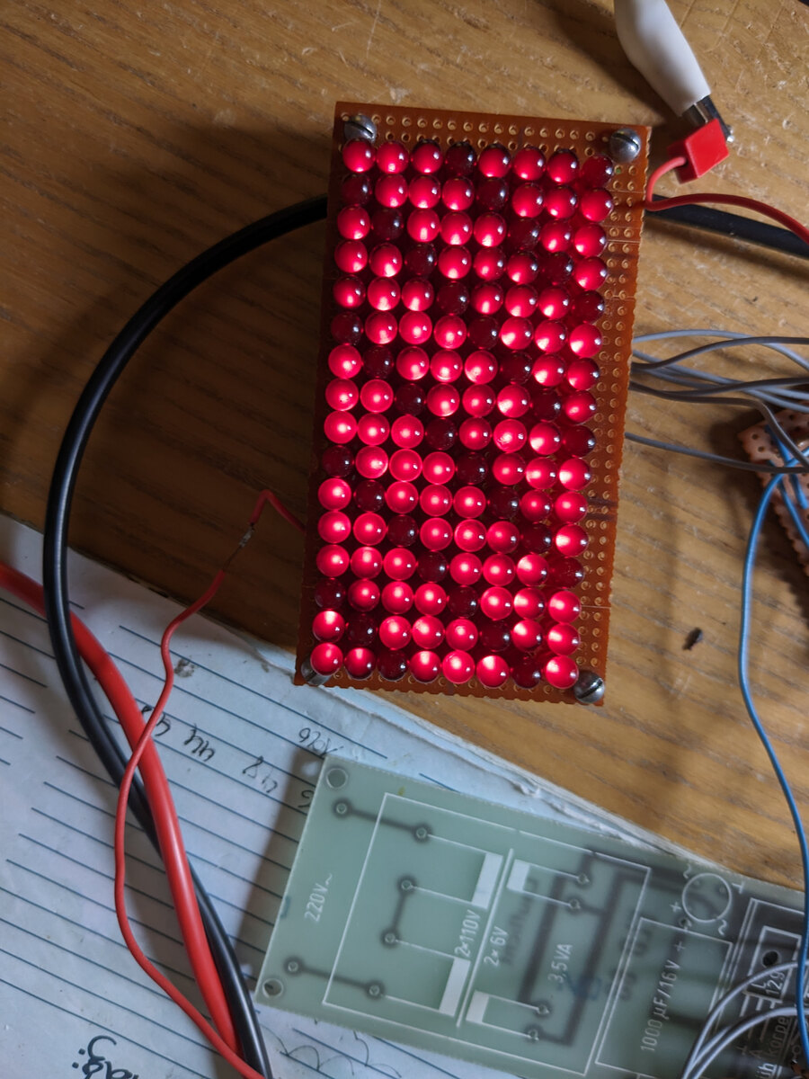

von Tim 🔆 (solarlicht)
Drei 9V-Blocks in Reihe taten Wunder. Die LEDs sind einfach in Reihe
geschaltet und immer um eine versetzt angeordnet.
Was ich damit jetzt mache? Keine Ahnung...

Weder 80 noch 68, im August 1977 war die Veröffentlichung. Aber da steht
noch nicht ELO drauf.
Ziemlich unübersichtlicher Schaltplan.

Die Platinen gab es im Elektronikhandel zu kaufen, hier eine Liste von
Dahms Elektronik 1978/79. BUC sind Bücher vom Hofacker-Verlag, dann
Franzis-ELO-Platinen und Elektor Print Service EPS
Aber ELO 68 ist nicht gelistet.

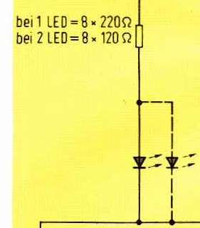

Manfred P. schrieb:
> Man war den Chinesen Jahre voraus: Parallele LEDs als Pfuschschaltung.
Die LEDs auf der Extra-Platine sind in Reihe geschaltet. Was die
gestrichelten LEDs im Schaltplan bedeuten sollen wissen die Götter.
von Michael B. (laberkopp)
Tim 🔆 schrieb:
> Der Artikel war in Heft 8/77.
Tatsache. ELO-typisch viel Platz verschwenden mit übergrossen Bildern.
von Manfred P. (pruckelfred)
Tim 🔆 schrieb:
> Was die
Doch wohl eindeutig parallele LED.

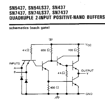

Geile Schaltung.
Leistungsstarke SN7437 die 48mA für die beiden direkt parallelen LED
nach Masse schalten könnten, aber die LED liegen nach Masse und von plus
kann der SN7437 nur 1.4mA liefern, also 700uA pro LED.
Schon damals war man richtig blöd.
Es wäre besser gewesen, man lässt die 7437 weg und legt die beiden roten
LED (2 x 1.8V = 3.6V) in Reihe vom 74164, der 16mA liefern kann bei max.
0.4V Verlust also auch 20mA schafft bei dann vielleicht 0.5V, nach plus.
Manfred P. schrieb:
> Tim 🔆 schrieb:
>> Was die
Die sind tatsächlich auch auf der Platine vorgesehen. Aber wieso 2x das
Gleiche auf der Platine? Ergibt auf den ersten Blick keinen Sinn.
Bei mir ist an den Lötaugen für die LEDs die Extra-Platine
angeschlossen. Zusätzliche Lötaugen für die Ausgänge 1-8 gibt es keine.
Seltsam ausgedacht.
stimmt, ein Totem-pole Ausgang mit 100 Ohm in Serie

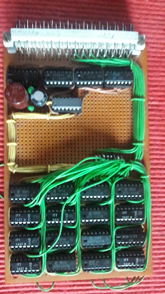

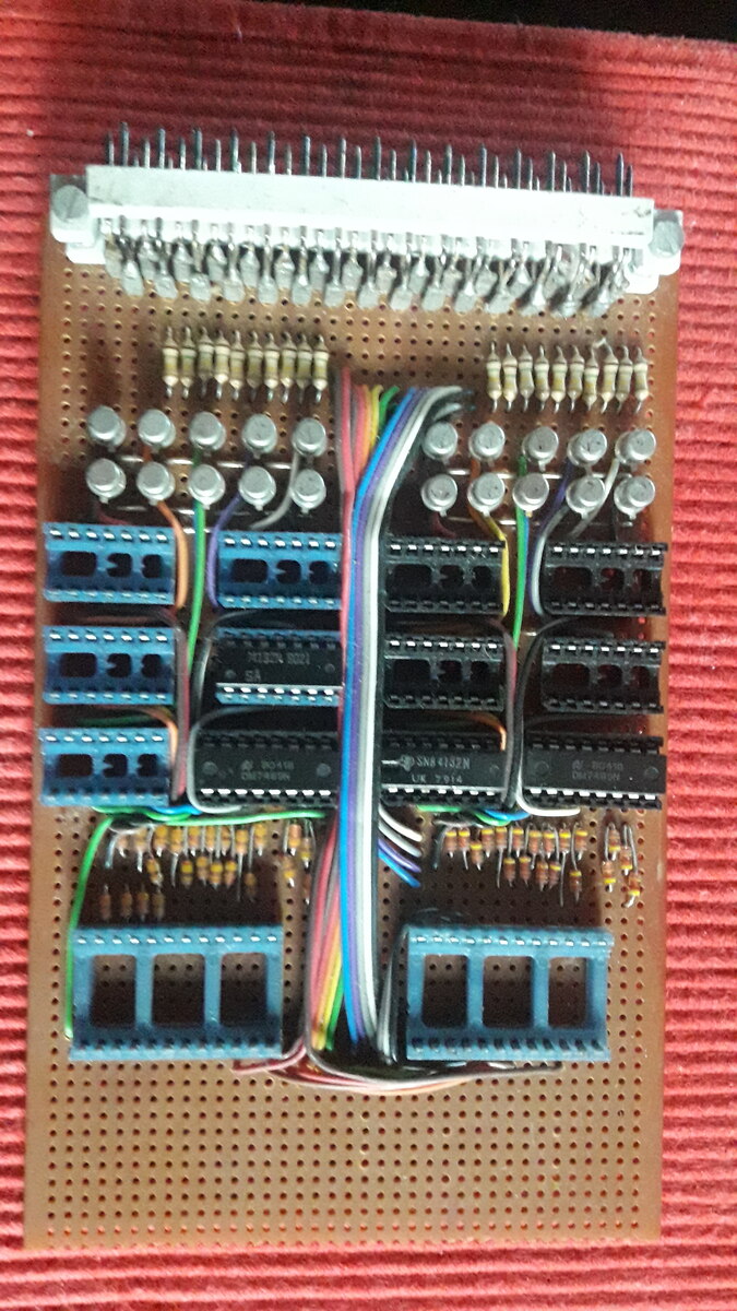

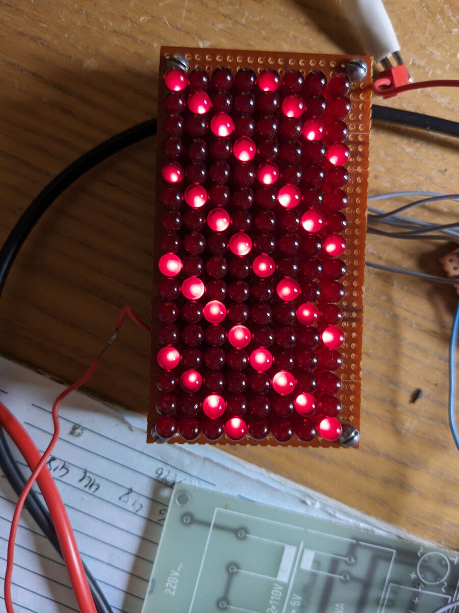

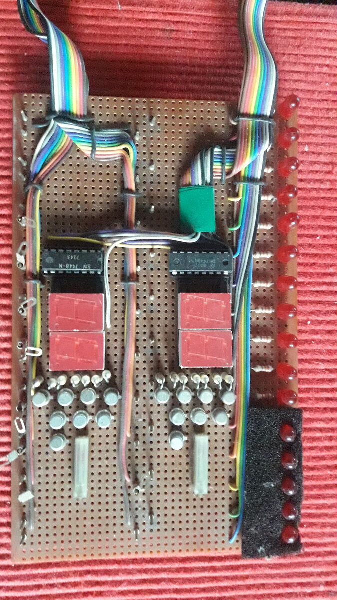

von Thomas S. (Firma: Chipwerkstatt) (tom_63)
Ich grabe diesen Tread mal wieder aus.
Als ich so, etwas jünger war, zu der Zeit, hat mich genau diese ELO
Schaltung fasziniert. Gedacht, getan. Platine erst im Original erstellt.
War aber irgendwie zu langweilig für mich. Dann eben alles umgekrempelt
und auf 'magische' 16 Kanäle erweitert. Deshalb auch die gestrichelten
LED-Zweige.
Nur, habe ich noch weiter gebastelt, und
1. auf 16 Kanäle erweitert
2. 4 Richtungen - alles nach rechts, alles links, ineinander, und
auseinander. Deshalb das Grab mit den 16 stk. 7437
3. Dann erweitert von Drehschalter auf Sensortasten
4. Programmanzeigen erweitert.
Die Helligkeit von den schlecht geredeten 7437 war ausreichend. Da
wurden auch noch die Triac-Endstufen damit versorgt.
Sagt nix über die Technik. Das war Stand ca. '79. Klar macht man dass
heute in einem Atmega32. Damals gabs das aber noch nicht. Oszi, und
weiteres Equicment hatte ich auch noch nicht. Einzig ein Digi-Multimeter
(Nordmende ) hatte ich.
Aber gelaufen ist das Teil jahrelang. Alles ohne Schwierigkeiten.
