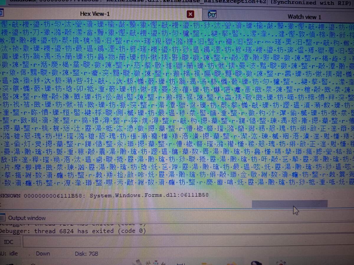

Ich hatte die exe mit IDAPro auseinander genommen und versucht etwas
"lesbares" zu finden. Irgendwann landete ich dann bei
chinechichen.zeichen die ich mit Google Lens versucht habe zu
übersetzen. Mit 0 Erfolg!
Aber genau darum geht's, um das Codesegment das die Firmware decodiert
bzw. vielleicht kennst du ja einen Weg wie wir die Firmware aus dem
updater heraus Extrahieren können?

Wow! Ich bin echt erstaunt wie viel (von der Firmware) da bereits lesbar
ist.
Man erkennt im Hex sogar die interne Menüstruktur des Funkgerät!
Laut den leuten in der Gruppe suchen wir nach dem String "404B4C00"
innerhalb der Firmware. Angeblich könnten die Jungs dann eine Firmware
schreiben die RTX von 18-1300MHz schafft, natürlich trotzdem mit der
Lücke bei 600-850MHz.
Nochmal vielen lieben Dank für deine Hilfe!

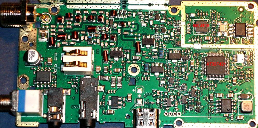

AT32F421C8T7
Bild anbei.

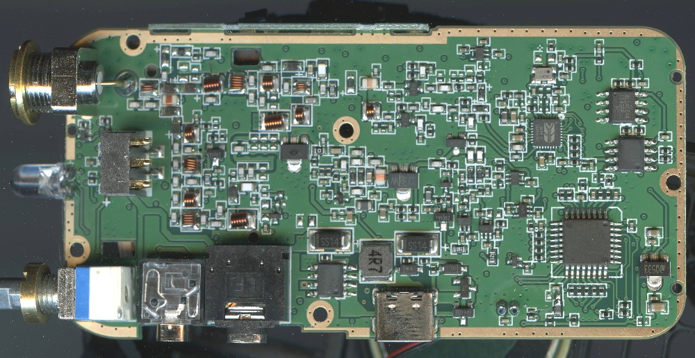

von Lotta  . (mercedes)
Kilo_s
wo hast Du denn eigendlich das 4 MB große Binary her,
der Prozzy AT32F421C8T7 hat ja maximal 64 Kb Flasch,
siehe mein Datasheet oben?

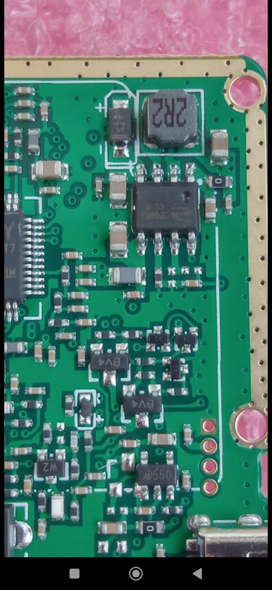

An dem hangt noch ein Speicher.
Ich kann nur leider nicht entziffern welcher. (Bild)
Kilo_s meinte:
> Aber das Gerät ist sehr ähnlich zum UV-K5.
Das sieht wie ein I2c-Flash aus.
Ich hatte mich nämich gewundert, regelmäßige Strukturen...
Und ne Menge Nullbytes, also ein Daten-ROM.
mfg
von Kilo S. (kilo_s)
Ja, scheint aber der DC/DC zu sein.
Die Pins auf 12 Uhr gehen an die Spule. Das Gerät muss auch einen DC/DC
Boost haben, es lässt sich über einen USB-C Anschluss aufladen. Besitzt
einen 8,4V 2S 1000mAh Akku.
Lotta  . schrieb:
> also ein Daten-ROM.
Jepp, kannst du den Inhalt eventuell in etwas lesbares übersetzen?
Falls weitere Informationen nötig sind, bitte einfach anfordern!
Ich werde mein bestes geben die Informationen zu besorgen.

von Dieter S. (ds1)
Weiter oben steht dass die Filter des RT-890 für sechs Bänder ausgelegt
sind. Ich bin mir inzwischen relativ sicher dass das nicht der Fall ist.
Die Firmware unterscheidet zwischen "low" und "high" Band, genauso wie
beim UV-K5, entsprechend diesem Flag werden über die GPIO Ausgänge des
BK4819 die Filter umgeschaltet.
Der einzige Unterschied zwischen RT-890 und UV-K5 bei der Behandlung der
Bänder liegt in der Firmware: Durch den großen SPI Flash hat das RT-890
mehrere vom Frequenzband abhängige Tabellen für die Konfiguration des
BK4819, das betrifft so Dinge wie Squelch und den PA Bias beim Senden.
Das UV-K5 hat nur einen 8 KByte großen EEPROM.
Im Anhang sind zwei Platinen-Bilder der Geräte, wenn das RT-890
tatsächlich 6 Filter anstelle zwei wie beim UV-K5 haben sollte würde der
Unterschied vermutlich deutlich sichtbar sein.

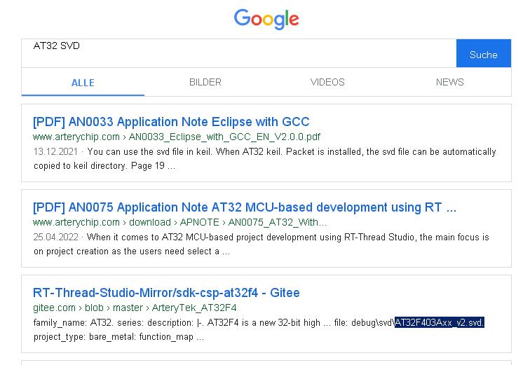

von Dieter S. (ds1)
Siehe Bild, das zeigt mir "meine" Suchmaschine bei "AVRE32 SVD",
markiert ist der interessante Bereich.
Mein Browser speichert keine Daten zwischen den Sitzungen, sonst gibt es
keine besonderen Maßnahmen für Anonymität.
Jetzt kommen wir der Sache näher!
Ich hab nur nach AT32F2/AT32F421 SVD gesucht. Mit und ohne Hersteller
dazu usw..
