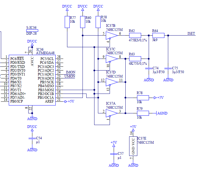

ich brauche einen hochauflösenden DAC und wollte das mal mit einem PWM
DAC ausprobieren. Ich habe die Idee bei einem kommerziellen GPSDO
abgeschaut, ich weiss aber nicht, welche Auflösung der DAC dort hat.
Aber ich habe die Schaltung mal mehr oder weniger aus dem Oscilloquartz
STAR4+ übernommen.
Ich möchte mal schauen, wie hoch man mit der Auflösung des DACs gehen
kann, bzw wie hoch man die Dynamik treiben kann.
In der Beilage mal als erstes die Schaltung. Der ADR441 stellt eine
gemaue Referenzspannung von 2.5V bereit. Der ADG779 dient als Mux, der
entweder 0V oder 2.5V auf den aktiven Filter gibt.

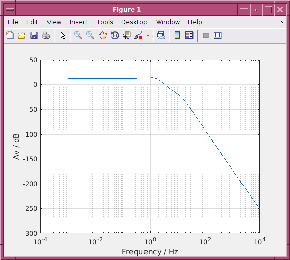

ersichtlich. Ich habe mir jetzt folgendes überlegt. Wenn man eine
Auflösung von N Bits erzielen möchte, dann muss die PWM-Frequenz so
gross sein, dass bei dieser Frequenz die Dämpfung des aktiven Filters
mindestens 6dB*N Beträgt. Also Beispielsweise müsste man für 16 Bits
eine Dämpfung von mindestens 96 dB haben, anhand des Frequenzgangs sieht
man, dass dies ab einer Frequenz von ca. 110 Hz der Fall ist. Also
müsste für 96 dB Dynamik die PWM-Frequenz mindestens 110 Hz sein.
Ich habe noch ein weiteres Bild angeängt, fpwm.png. Dort gibt die blaue
Kurve die mindestens nötige PWM-Frequenz für die gewünschte Dynamik an.
Die rote Kurve ist die höchste PWM-Frequenz, die sich mit einem
STM32F407 Timer gerade noch realisieren lässt mit der angegebenen Anzahl
Bits. Aus diesem Graph kann man meiner Meinung nach entnehmen, dass man
eine Dynamik von allerhöchstens 19 Bits bzw. 114 dB erzielen kann. Mit
einer Timer-Auflösung von 19 Bits wäre die PWM-Frequenz rund 305 Hz, bei
dieser Frequenz hätte das Filter eine Dämpfung von 130 dB. Das müsste
theoretisch also funktionieren.
Würde man die Timer-Auflösung auf 20 Bits setzen, dann liesse sich
allerhöchstens eine PWM-Frequenz von 152 Hz erzielen; für 20 Bits
bräuchte man eine Dämpfung von mindestens 120 dB, die das Filter aber
erst bei ca. 220 Hz erreicht, d.h. 20 Bits sind nicht mehr realisierbar.
Meine Frage wäre nun, wie realisitisch Aufösungen von 16, 17, 18 oder
gar 19 Bits mit diesem PWM DAC wären.

von Falk B. (falk)
Tobias P. schrieb:
> hmm ok aber irgendwie beantwortet das meine Frage nicht so ganz, ob
> dieser DAC 16, 17, oder 18 Bits erreichen kann.....
Theoretisch ja, praktisch ist das eher zweifelhaft. Denn dazu muss VIEL
richtig gemacht werden. Angefangen von der Referenzspannungsquelle,
Gatter für die PWM, Filter, Offsets der OPVs. ECHTE 130dB Dämpfung muss
man erstmal umsetzen.
Und zu guter Letzt muss man Auflösung und Genauigkeit unterscheiden,
hier vielleicht auch noch die Drift bzw. Temperaturstabilität.
Solche hohen Auflösungen macht man heute sicher NICHT mit einer einfache
PWM und einem irrsinnig schmalbandigen Filter, sondern nimmt Sigma-Delta
DACs und andere Konzepte.
von Bauform B. (bauformb)
Die Auflösung schafft er natürlich, aber das 19. Bit verschwindet schon
im Rauschen vom AD8626. Die Offset-Drift ist ähnlich groß, und zwar pro
Grad. Na gut, die ganze Mimik sitzt im Ofen, aber wie gut ist die
Temperaturregelung?
Dank Ofen ist aber der Biasstrom viel größer als 1pA und von der
Biasstrom-Drift weiß man garnichts. Dazu kommen noch so 50pA Leckstrom
vom ADG7798. Und noch viel mehr von der Platine, wenn die nicht 100%
sauber ist.
Der MUX hat zwar im Signalpfad 200MHz Bandbreite, kann aber nicht so
schnell umschalten. Ein Diagramm geht bis 10MHz; wenn man die
Schaltzeiten zusammenzählt wären evt. 40MHz drin. Das reicht natürlich
für 110 oder 300 Hz, verfälscht aber die LSBs, vor allem, weil die
Schaltzeiten sehr unsymmetrisch sind.
Wie reagiert eigentlich so ein Filter auf die höchsten Frequenzanteile?
Ist ein 100K-Widerstand bei 70MHz noch ein Widerstand? Was macht der 1uF
damit? Der OP ist ab 1MHz oder so am Ende.
Also, im Prinzip ja, aber...
von Falk B. (falk)
So wie man im Prinzip bemannt zum Mond oder Mars fliegen kann ;-)
von Peter D. (peda)
Mit höherer Bitzahl wird die Filterung bei PWM immer aufwendiger.
Man kann aber auch 2 PWMs addieren, anbei eine einfache Schaltung.
Oder man nimmt PCM (Addition mit Überlauf).
von Dergute W. (derguteweka)
Moin,
Bevor ich mir so einen Quark antu', nehm' ich doch lieber so einen
Billig-Audio-DAC wie von motopick vorgeschlagen. ROHM hatte frueher auch
so'n Ding, koennte sogar Pinkompatibel gewesen sein.
Der frisst dann 3 GPIOs (Wenn's eh so langsam sein kann, braucht's ja
keinen HW-I2S Master) und wenn ich immer noch feiner aufloesen will,
kann ich noch per SW lustige Sigma-Delta Geschichten rechnen und
ausgeben lassen.
Gruss
WK

von Joe L. (joelisa)
> Ich denke mal das wird stark von den OPVs und der Qualitaet der
> Widerstaende abhaengen. Grundsaetzlich machbar ist das aber schon.
Der TO wird auf geringstes Rauschen im Bereich vom 1/1000 Hz Wert legen
müssen -- das Rauschen taucht als ungewollte Phasenmodulation seines
GPSDO auf...
Die Ref ADR441 ist in diesem Frequenzbereich wohl nicht spezifiziert,
konnte kein Rauschspektrum im Datanblatt finden) -- und rauscht auf
jeden Fall schon mit 1.2uVpp oberhalb von 0.1Hz. Ich würde mir doch was
deutlich besseres raus suchen.
Die OPAs AD2826 rauschen mit 16nV/sqrt(Hz), und bei 1kHz ist man schon

Dergute W. schrieb:
> Ein 74ruelps125 ist da natuerlich Groessenordungen besser.
Was den Temperaturgang betrifft, natürlich. Er arbeitet hier als analog
Umschalter von GND nach 5V Referenz. Damit sind Störungen von DVCC des
MC eleminiert.

von Purzel H. (hacky)
Sinnvollerweise baut man einen GPSDO mit einem OCXO, der hat schon eine
Grundstabilitaet von 10^-8, den kann man dann schoen mit einem 16bit DAC
zwischen 1..3V ansteuern.
Ich anerkenne den Versuch, das Ganze mit weniger Strom laufen zu lassen,
also einen TCVCXO zu verwenden. Dort macht man die Temperaturkorrektur
also mit dem DAC. Die Temperaturaenderung sollte langsamer wie die
Integrationszeit sein. Bei eingeschraenktem Aussteuerbereich sollten 16
bit genuegen, die sind auch noch zahlbar. Die ueblichen OCXO haben auch
nur einen Aussteuerbereich von ppm.
Immer dran denken, bei VCXO und PLL Geschichten sollten die
Spannungsregler schon rauscharm sein.
Alternativ gibt es Chips, welche das Ganze machen. zB den ADF9548.
