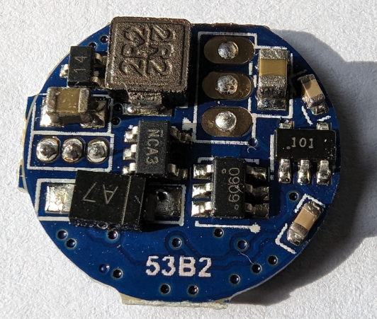

meine Lieblingstaschenlampe will nicht mehr, genauer genommen hat die
Treiberplatine für die LED ein Problem.
Dummerweise konnte ich von den relevanten Bauteilen eigentlich nur A7
als 1N4007 identifizieren, die Restlichen bleiben mir ein Rätsel.
Hat jemand einen Tipp was sich hinter NCA3, 6060, 101 und 14 verbirgt?
Beste Grüße
Alberich

von Holger S. (alberich)
Den Code verstehe ich nicht...?

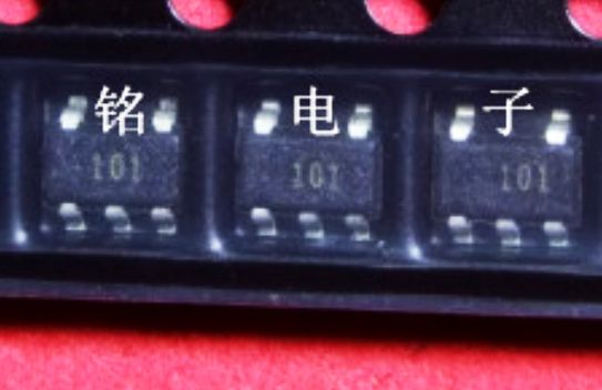

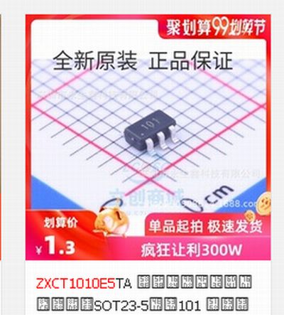

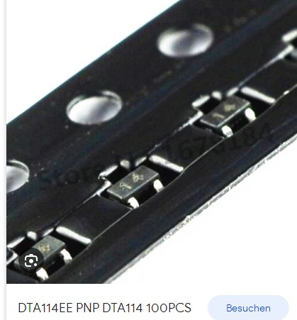

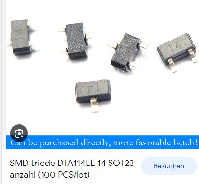

von Steffen E. (steffene)
Holger S. schrieb:
> 101 und 14
Keine Gewähr sind nur Vorschläge /Suchergebnsse
Nitecore ist aus China und bestücken vermutl (nebst so Sachen wie von
MPS im 5.Anhang) auch chin. Hersteller Bauteile. Die beiden Bauteile
werden/wurden von versch. Herstellern herstellt, auch mit versch.
Marking-Details.
ZXCT1010 aus den ersten zwei Anhängen ist current sense monitor, im 5.
Anhang mit Nitecore TIP2 sieht man vermutl. so einen parallel zum
Shunt(auch bei anderen Modellen), vermultlich könnte das IC zB als ein
Teil(zus. mit Schaltregler) der Konstantstromquelle fungieren, die
Nitecore explizit bewirbt. Nur Spekulation. Ich weiss dass auf der
Rückseite Deiner Platine sich der Shunt befindet aus anderen Bildern.
Aus anderen Anhängen "14" könnte vermutlich digitaler pnp DTA114 sein,
hab jetzt nicht analysiert ob das passen könnte
Quelle Screenshot
https://www.bmengineer.com/2019/05/nitecore-tip2.html
https://detail.1688.com/offer/556792145863.html?spm=a26352.13672862.offerlist.209.2c8525fdqu3Iin
https://nationalsemiconductor.net/dta114ee-pnp-dta114-100pcs-2/
Respekt, beides Treffer würde ich sagen:
14 -> DTA114
Ich messe 20K zwischen B und E, das passt zum Datenblatt
101 -> ZXCT1010
Pin 4 und 5 (Vsense) sind mit dem Shunt auf der anderen Seite verbunden,
das passt auch
Ich bin es ja gewohnt bei SMD Bauteilen unscharf zu suchen, aber die
hatte ich nicht gefunden :-)

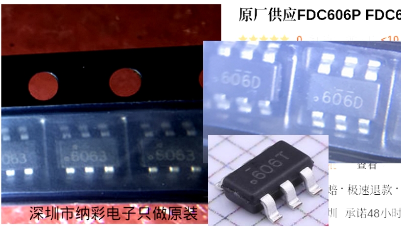

Holger S. schrieb:
> Hat jemand einen Tipp was sich hinter... 6060
Tut mir allg. leid nach so langer Zeit den Thread hochzuholen,
vielleicht nutzt es ja jemandem
Ohne gewähr, überflieg vieles
Könnte also vielleicht MOSFET Onsemi FDC606x sein, oder was in die
Richtung.
Zweiter Anhang zeigt die Marking Stil Ahnlichkeiten eines weiteren
Onsemi Mosfet zu Deinem "6060", geht hier nur um den Stil mit den zwei
Kreisen und Weiterem, das ist natürlich ein ganz anderes Bauteil
als Deins
"Device Marking  .606 "
Datenblatt Onsemi FDC606p
https://www.onsemi.com/pdf/datasheet/fdc606p-d.pdf
Quelle Screenshots 1668.com und Taobao, Lcsc
https://detail.1688.com/offer/1126286484.html
