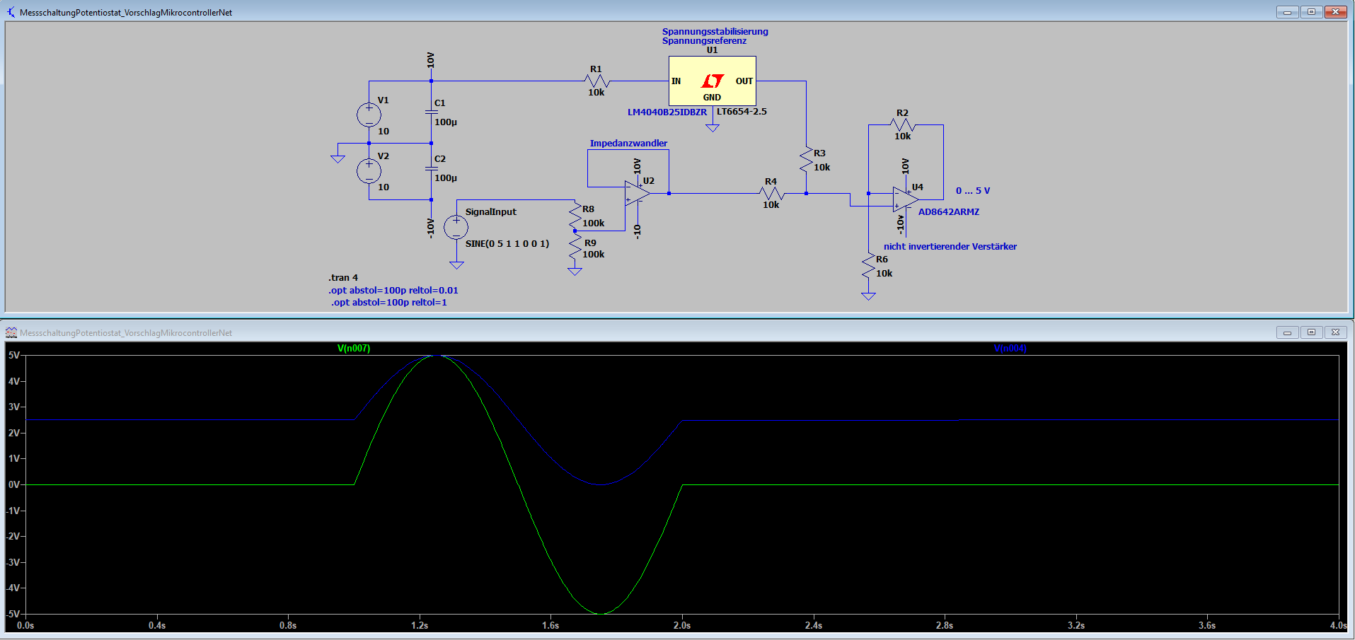

ich möchte gerne ein zu messendes Signal, welches Werte von -5V bis +5V
haben kann (Delta von 10 V), stauchen auf ein Delta von 5V (also
Verstärkung = 1/2) und nach oben Shiften auf einen Bereich von 0V bis
+5V (Addiererschaltung).
Das zu messende Signal soll hochohmig in die Schaltung reingehen (damit
am Messaufbau nichts verpfuscht wird) und am Ausgang möglichst
niederohmig sein. Es geht dann rein in einen ADS1115.

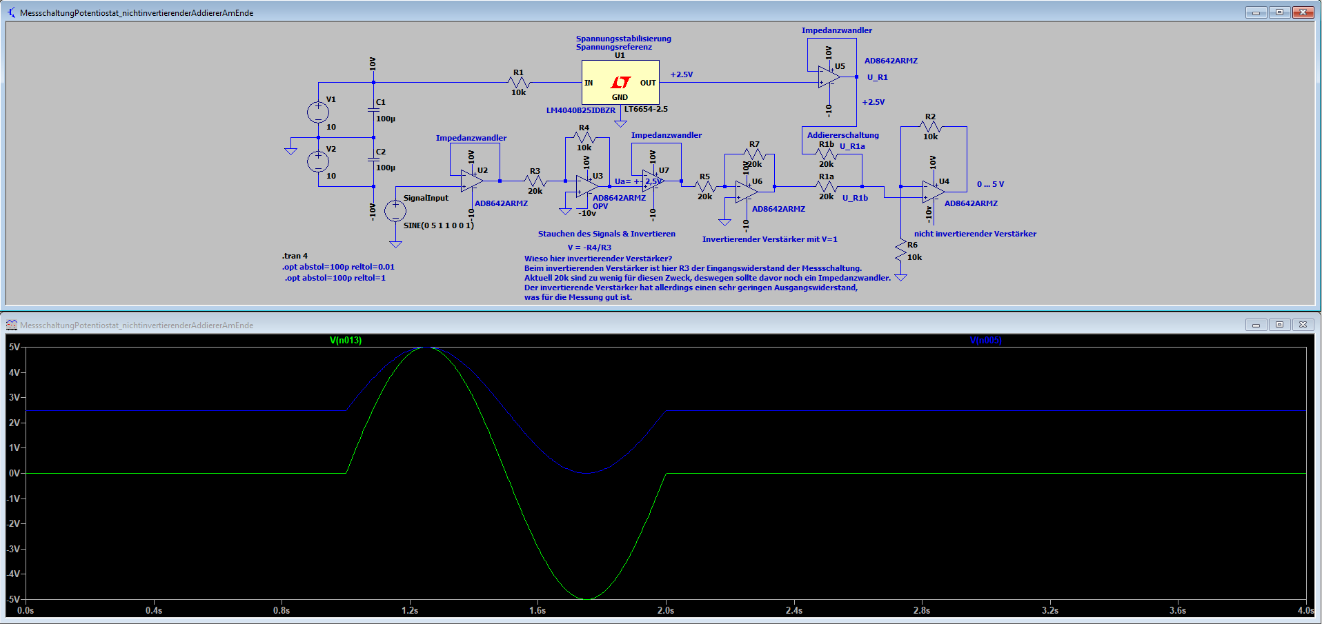

Im Anhang habe ich ein Bild einer Schaltung angehängt, die laut LTspice
funktioniert, ich bin mir aber unsicher, ob man das nicht
schaltungstechnisch geschickter lösen könnte und bin für freundliche
Hinweise dankbar. Das Eingangssignal ist hier ein Sinus (grün) und die
blaue Linie ist das gewünschte Ausgangssignal.
Ich habe da zwei invertierende Verstärker und am Ende eine
Addiererschaltung mit einem nicht invertierenden Verstärker drin. Dazu
noch jede Menge Impedanzwandler...
Thanks!

Statt 6 OPVs zu verwenden, genügt auch nur ein einziger, nämlich U3. R3
und R4 verzehnfachen und am nichtinvertierten Eingang einen
Spannungsteiler von zweimal 10k zwischen Vcc und GND schalten.

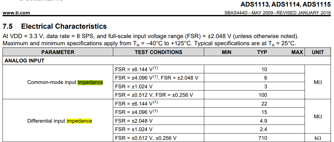

Der kann ja nur grade mal knapp 900 S/s. Und hat eine Eingangsimpedanz
typ 5 MOhm. Für weniger als 1 LSB Ungenauigkeit reicht bei 16 Bit also
eine (dynamische) Ausgangsimpedanz von 5 MOhm /65536 = 15 Ohm. Das ist
kein Problem.
Im Datenblatt ist übrigens noch ein Fehler: der Wert der
Ausgangsimpedanz Common-Mode ist bei kleinstem Eingangsbereich natürlich
nicht 100 MOhm, sondern 100 kOhm.

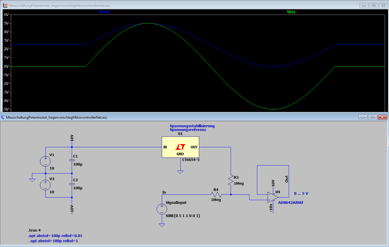

von S. T. (sophia)
Ah ok, du meinst so? (siehe Anhang)
Dann würden von dem DUT (Messaufbau) im schlimmsten Fall ca. 25µA
abfließen für die Messung.
Findest du der AD8642ARMZ ist eine gute Wahl?
Passt doch.
Welchen Prüfling hast du da? An welcher Stelle wird da gemessen?
Denn wenn diese 25µA weniger als 1 LSB Verfälschung bringen sollen, dann
müssten an dieser Messstelle immerhin mindestens 25µA*65536 = 1,6A
fließen. Ist das der Fall?
Der ist zwar lausig langsam, das ist aber kein Problem, weil der ADC
noch viel langsamer ist. Und der hat einen recht niedrigen Leckstrom von
grade mal 1 pA. Da kannst du dein Eingang richtig hochohmig machen...

S. T. schrieb:
> im schlimmsten Fall ca. 25µA abfließen für die Messung.
Wenn da so viel abgeleitet werden darf, dann könntest du dir auch den
ersten OP auch noch sparen. Nur musst du dann die Referenz auf 5V
erhöhen...
