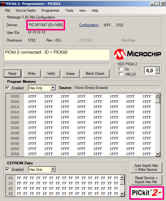

von Stephan S. (uxdx)
Du kannst für den PIC16F1847 auch einen billigen PICkit2 verwenden, wenn
Du die Software PICkitminus verwendest
http://kair.us/projects/pickitminus/
